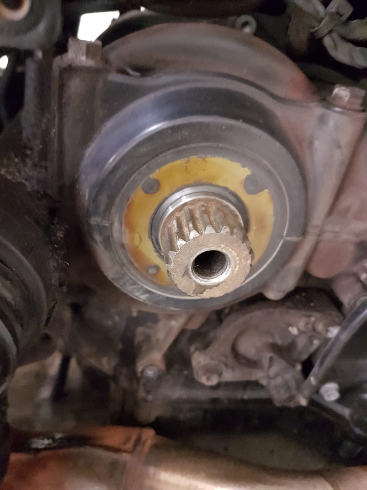

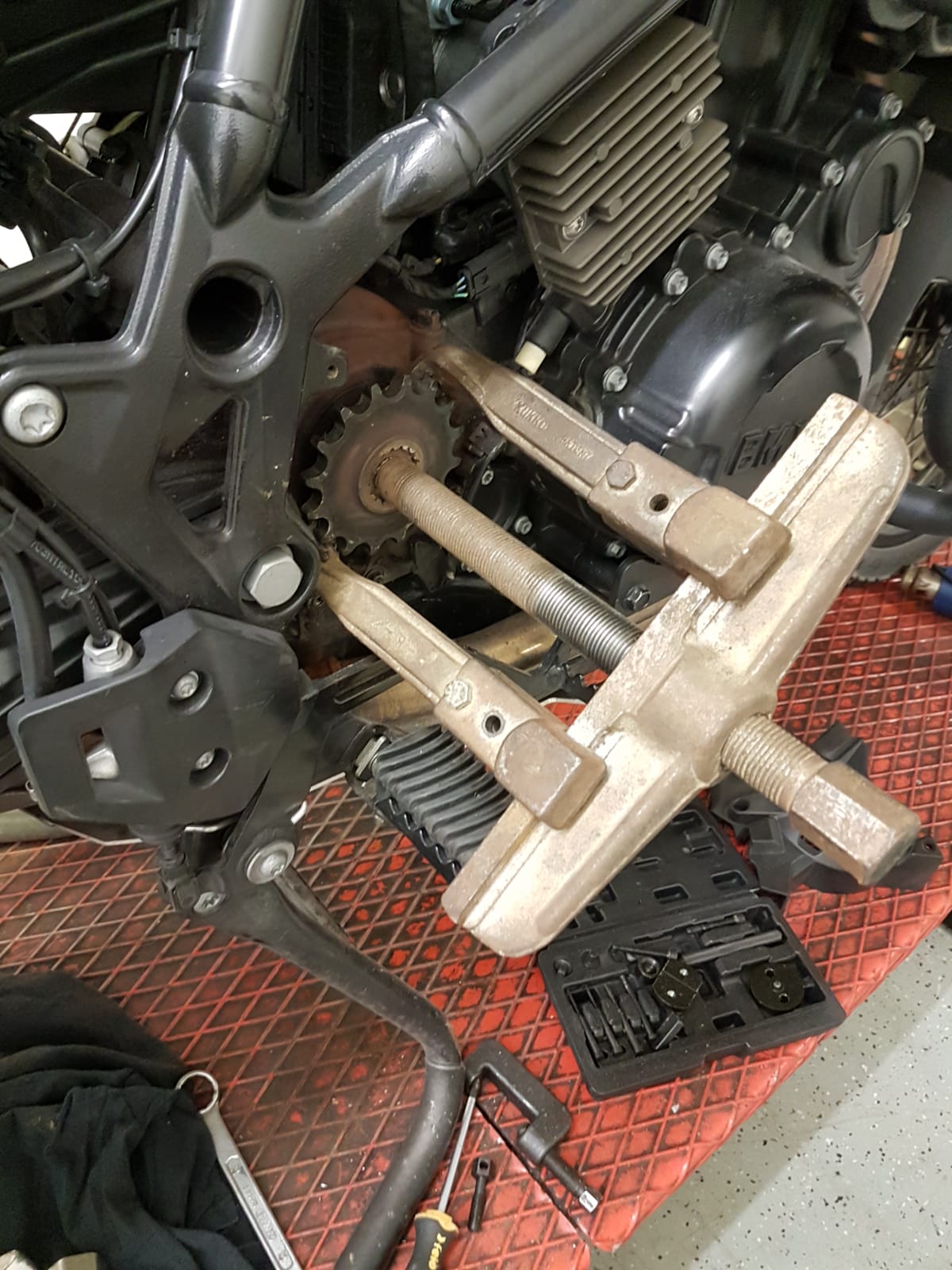

Wollte heute "mal schnell" die Übersetzung wechseln, hat wegen dem Ritzel doch etwas länger gedauert... Hab das Ritzel nur mit dem Abzieher runtergebracht den man normalerweise nie braucht. Zudem noch ordentlich mit dem Heissluftfön eingeheizt. Hab da bald ne Stunde rumgemacht bis ich es runter hatte. Ist das normal? Hatte ich noch nie erlebt.war ne Mischung zwischen verklebt und aufgerostet. Hab das neue Ritzel mit Kupferpaste einmassiert und die Schraube eingeklebt. Wenn das normal sein sollte soll dies eine Warnung sein für diejenigen die mal eben mit haushaltsüblichem
Werkzeug da ran wollen, das wird nix...

kann schon mal vorkommen. War das Moto mal im Winter/Salz unterwegs?
Wie wurde die Kette gepflegt: Oel (Scott) oder Fett-Spray.

Da waren die Fertigungstoleranzen in beiden Richtungen zu deinen Ungunsten.
Hoffentlich hat die Gummilippe des Radialwellendichtrings durch die Hitze nicht gelitten.

sieht nach Passungsrost aus, entweder schmieren (am besten mit entsprechender Montagepaste) oder kleben (erschwert aber Demontage)

Der sah noch gut aus, soviel Hitze hab ich nicht reingekriegt.

Laut Reparaturanleitung gehört da vor der Montage Hochleistungsschmierfett auf die Welle (Paste MP 3/BMW 07559062476).
Die Schraube wird mit 50 Nm und Loctite 243 angezogen.

bei meiner 2010er ging das Ritzel beim ersten mal auch fast nicht runter. U.U. hat BMW das Fett bei der Montage vergessen?!
