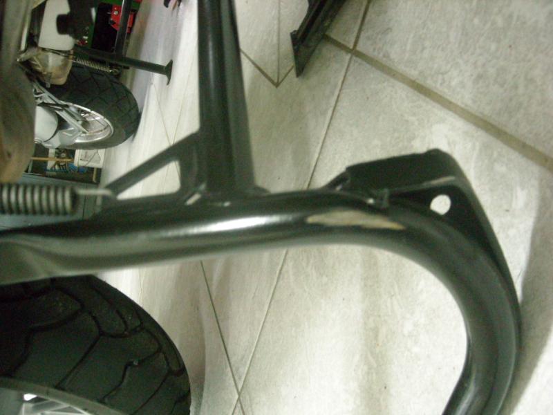

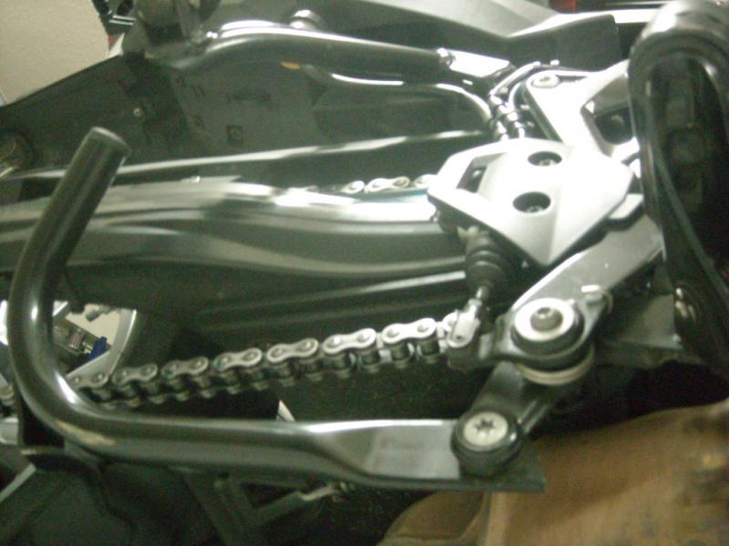

Hallo Zusammen,
mein Mädel fährt die F 650 GS und mit ihren 60 kg hat sie den Hauptständer auch schon in Rechtskurven aufgesetzt,der kommt ziemlich zeitgleich mit der Fußraste.
Habe jetzt die Federvorspannung hinter erhöht.
Ist halt kein Rennhobel mehr und dann muss man sich halt rantasten.
Ich hoffe die bilder sind auch angekommen.
Ludwig
