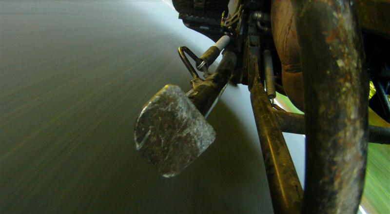

Hab gerade mal ne Kamera-Testfahrt gemacht.
Für die Testfahrt habe ich auf Mopedhose und linken Seitenkoffer verzichtet. Bin mal einige Kurven, welche ich als vergleichbar bzw. enger als die hier diskutierte einschätze mit 130 gefahren. Dabei waren Kurven auf Topfebenen, in Senken und über Kuppen.
Fazit 1: Aua, am rechten Knie, weil ich damit beim Aufsteigen an dem Befestigungspilz für den Koffer hängengeblieben bin. :o
Fazit 2: Die Kamera muß weiter hinten befestigt werden.
Fazit 3: Bei 130 werde ich es nicht schaffen in der Kurve aufzusetzen. Im Bild eine im Verhältnis schätzungsweise engere Kurve im äusseren Drittel der Fahrbahn mit 130 gefahren.
Fazit 4: Bei Harry lag vermutlich irgendwas auf der Straße (Kieselstein, Blech, etc.) was nach dem Überfahren und Wegrutschen in die Pampa geflogen ist und die Fahrbahn somit sauber aussah.

Na das ist ja mal ne geile Ansicht auf dem Foto. :)
Helm42
16.05.2011
155
Landkreis Hof
F 700 GS
Schönes Bild, Stefan!
Aber wo und wie hast du die Kamera am Motorrad befestigt?
Ansonsten, Fazit 4 trifft zu, denke ich auch.

das ist nur ein Ausschnitt aus einem Video. Das Einfedern (Komprimieren) ist da gut verfolg- und einschätzbar. Die Kamera war mit einer Ram Mount Halterung befestigt. Es war der Halter mit dem rautenförmigen Fuß zum Anschrauben. Der Halter war seitlich an der Schwinge, etwa 5 bis 10 cm vor der Hinterachse mittels Klettband und zusätzlich einem Kabelbinder (das einzig brauchbare was Elektrik angeht :D) fixiert.
Nachdem die Position nicht optimal war und ich morgen neue Reifen montiert kriege, habe ich alles wieder abgebaut. Evtl. baue ich die Kamera am Sonntag nochmal an, dann aber hinter die Hinterachse, an das kleine, dreieckige letzte Stück der Schwinge. Dazu noch etwas mehr Weitwinkel und die Sache sollte halbwegs verwertbare Bilder liefern.
Mit dem Thema (Ablug, aufsetzen, etc.) im Hinterkopf, war ich heute dann ca. 400km unterwegs vom Taunus zur Wasserkuppe und zurück ohne auch nur einmal aufzusetzen :) Schie war's...und der hintere Reifen ist jetzt wirklich reif.
