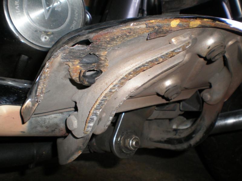

Auch wenn hier bereits mehrfach die extreme Gefährlichkeit des Aufsetzens mit unnachgiebigen Rahmenteilen beschworen wurde, kann ich aus langjähriger, eigener Erfahrung (nicht nur als Harleyfahrer) nur sagen: "Dem ist nicht so!"
Speziell im Zusammenhang mit komprimierter Federung werden da merkwürdige Schlüsse gezogen.
1. Ist die Federung komprimiert (mglchrwse maximal, "auf Block"), wirkt auf die Räder die dem Einfederungszustand entsprechende Federkraft. Die Dinger haben dann nichts anderes im Sinn, als möglichst schnell wieder auszufedern. Übernimmt jetzt ein "hartes" Teil die zum Einfedern erforderliche Kraft (der "Wurmfortsatz" z.B.), hat das Rad unter dem immer noch vorhandenen Federdruck kein anderes Bestreben, als einfach (womöglich von der "Zugstufeneinstellung" des Dämpfers gehindert) wieder auszufedern und weiterhin Bodenkontakt zu halten.
Klappt das, und die Summe der "µ"s ist gleich o. größer als der Tangens des Schräglagewinkels, ist alles gut. Trifft das nicht zu, das Aufsetzen der harten Fahrwerksteile war zu schnell (für die zugstufengedämpften Gummis) oder µ wurde ohnehin zu groß für tan alpha, liegt man (frau) einfach stumpf auf der Seite.
Ich habe (schon vor 40 Jahren) mit harten Rahmenteilen aufgesetzt. Mit der nicht ganz so harten Auspuffanlage, mit "harten" Fußrastenhaltern meiner V35 (klappbare Rasten waren damals ein Fremdwort) u. Sturzbügeln, u. a. auch von Harley (u. anderen Motorrädern), mit dem hinteren Gussteil des Harley Evorahmens bei hoher Belastung: das führt definitiv nicht automatisch zum Abflug!
Abgeflogen wg. harten Aufsetzens bin ich genau einmal, mit Sozia hintendrauf, nicht dafür korrigierter Federvorspannung und extremen Längsrillen der Straße. Der Rahmen setzte auf, ohne daß ich das übliche Hochklappen der Trittbretter vorher hatte:eek:.
Ergo: Auf der Rennstrecke nimmt man das mit (die Delle in der dreifach Links in Oschersleben hat man nach dem ersten Durchlauf verinnerlicht), auf der Straße lässt man sich tunlichst etwas "Sicherheitsabstand", sowohl zu unvermittelt vorhandenen Bodenwellen bzgl. der max. Schräglage, als auch zu unvermittelt auftauchenden Reibwertsprüngen an Feldwegeinmündungen etc.
Uli
Das angehängte "Trittbrett" nur als Beispiel, das harte aufsetzen auf dem Gussträger ist wohl endeutig sichtbar. Daß der vorhandene Verschleiss nicht eben auf einmaligen Bodenkontakt zurückzuführen ist, ist wohl auch klar. Vom Sturzbügel (vor dessen Aufsetzen ich mehr Respekt habe) habe ich leider keine Aufnahmen (ich kann mich. in meinem Alter, wirklich nicht mehr so gut bücken wie früher:rolleyes: ...-Gerne der Zeiten gedenk' ich, da alle Glieder gelenkig - bis auf eins. Doch die Zeiten sind vorüber, steif geworden alle Glieder - bis auf eins:(. =J.-W. Goethe=
