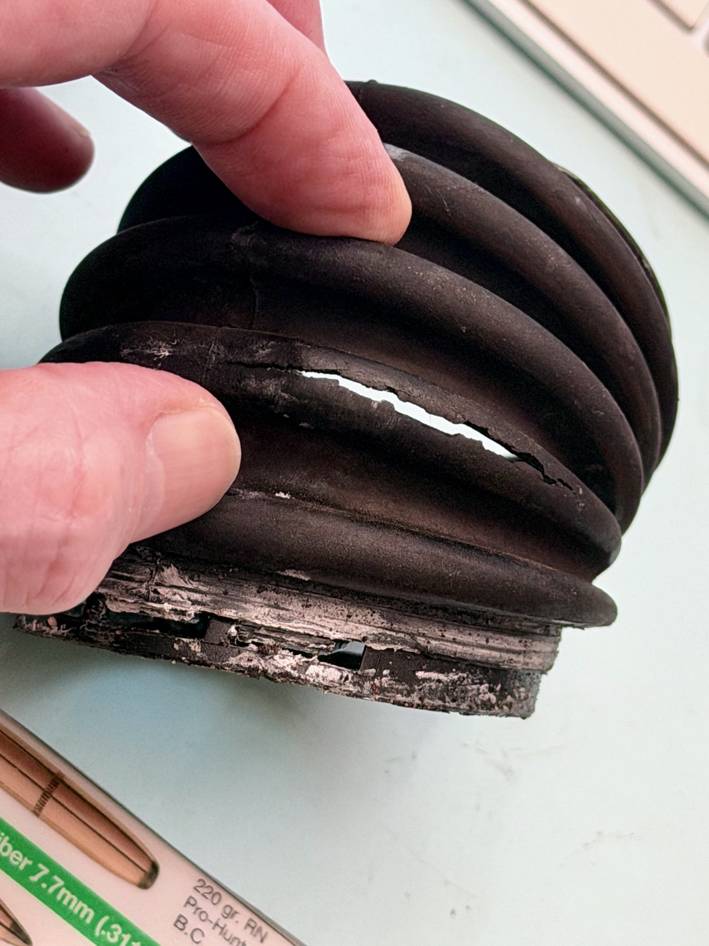

Ballistol kann bei bestimmten Gummis gut funktionieren – aber du weißt nie sicher, aus welchem Elastomer, NBR (ölbeständig) oder einem TPE/EPDM-basierten Material (nicht dauerhaft ölbeständig), die Manschette gefertigt ist.
Ballistol schreibt explizit:
„Daher kann jedes ölbeständige Gummi auch mit Ballistol behandelt werden.“
Wichtig ist: die Manschetten sind NICHT aus Gummi!
Darum haftet Talkum auch kaum, hat keine Wirkung auf Elastomer und kann Feuchtigkeit binden.
BMW selbst arbeitet bei Montage nicht mit Ölprodukten, sondern mit Silikon- oder Spezialfetten (Staburags NBU 30 PTM), und rät in Serviceanweisungen explizit zu silikonbasierten Mitteln für „Gummiteile“ im Außenbereich.
Viele technisches Silikonsprays können ungewünschte Additive, aliphatische oder aromatische Kohlenwasserstoffe, Alkohole oder Ketone enthalten die die Oberfläche von Elastomeren austrocknen und dem Material auf Dauer nicht gut tun.
Ich würde daher auf ein ausdrücklich für Gummi, Kunststoff, Dichtungen ausgewiesenes Silikonspray achten. PDMS als Wirkstoff wäre ein guter Hinweis dafür.
Die Diffusion und Verdunstung der Weichmacher kann auf Dauer auch kein Mittel verhindern. Also macht euch nicht verrückt damit. Wenn die Zeit gekommen ist, findet Ihr hier die richtige Unterstützung 😃👍🏻

am besten wäre ein Mittel das das Teil weich hält weil die Weichmacher rausgehen und das spröde aufreißt.

Ja, aber bis dahin sind 100.000km vergangen.Sieht man dann daran, das sich außen auf dem Gummi ein weißer Belag bildet. Das werden wohl die wenigsten erreichen. Und wenn: Ein Austausch (Der wegen neuer Kardanwelle ja eh anfällt), kostet irgendwas um die 60 € (vorne und hinten) 🤷‍♀️

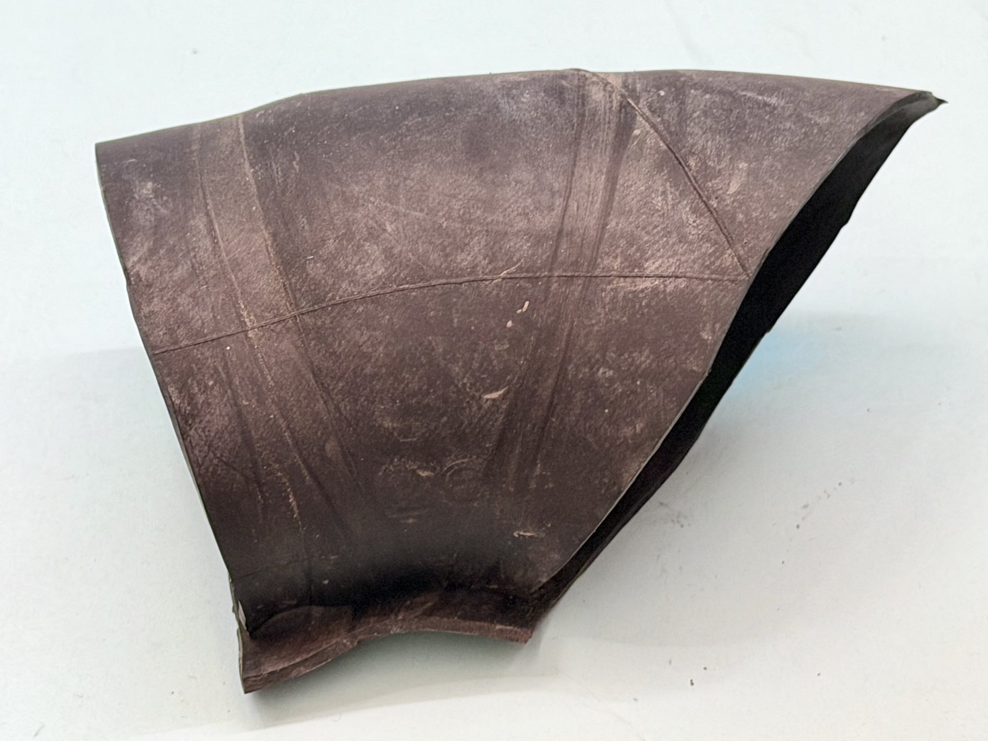

Die Faltenbälge werden i.d.R. vorher dran sein. Meine lief ungefär 140.000 km und mir ist nur wegen dem Austauch des vorderen Faltenbalges aufgefallen, dass der hintere Gelenkkopf ein klein wenig hakte.
Hätte ich sie nicht ausbauen müssen, wäre sie noch warscheinlich einige zehn tausend Kilometer gelaufen bis ich etwas davon gespürt hätte.
Den Faltenbalg habe ich nicht übermäßig gepflegt und er war bis zum Ende schön schwarz bis ich irgendwann bemerkte dass er oben einen Riss hatte.
Ich habe ihn dann mit einem winkelförmigen Stück Gummischlauch (eines Rollers) und Kabelbinder erfolgreich abgedichtet.
Das tortenstückförmige Teil (Kreisausschnitt oder Kreissektor ist möglicherweise der korrekte Begriff, wenn das Stück vom Mittelpunkt ausgeht, also in etwa wie ein „Tortenstück“ oder „Pizzastück“) vom Schlauch passte perfekt in Größe und Form auf die Form der kaputten Manschette.
So konnte ich die Reparatur locker bis in die Winterpause verschieben.
