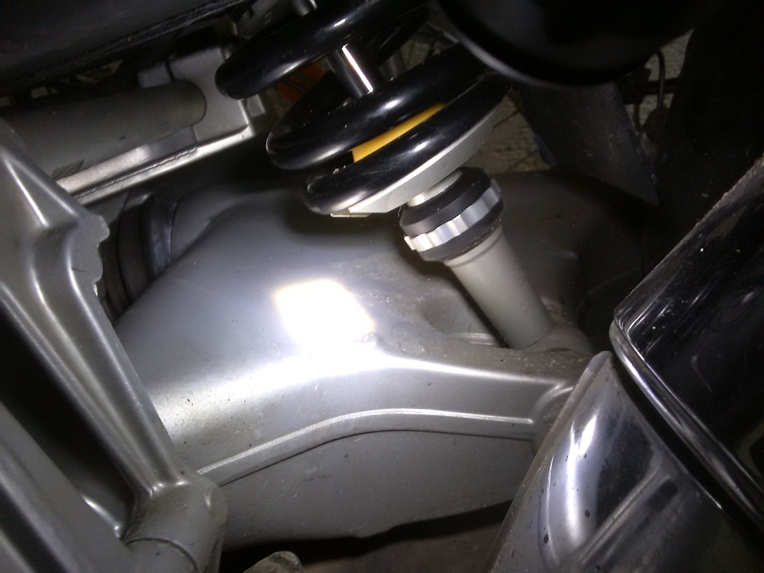

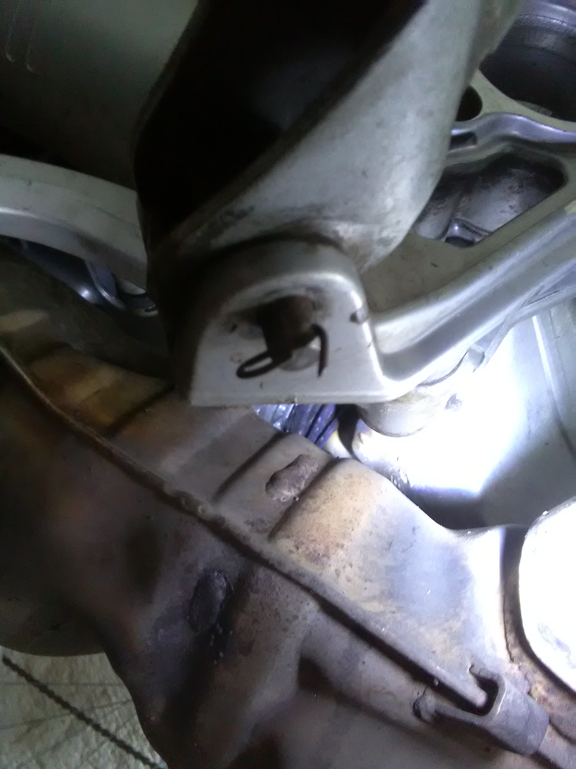

ich habe mein Projekt Kupplungswechsel (Verzahnung Reibscheibe nur noch im Ansatz vorhanden) sowie
Getriebeüberholung (Lager Antriebswelle im Himmel + Verzahnung Antriebswelle in Auflösung)
erfolgreich abgeschlossen - hoffe ich .
Ich habe nun ein bisserl Bedenken was den Sitz des Faltenbalg am Getriebe/Schwinge angeht.
Der Federring hat brav seinen Platz in der Nut gefunden + der andere Teil ist ebenso brav
auf das Getriebe gerutscht.
Nur wenn ich mir das anschaue habe ich meine Bedenken ob der schwingenseitige Teil
so richtig drauf sitzt. Unten ist alles ok - aber oben - sitzt der richtig ?

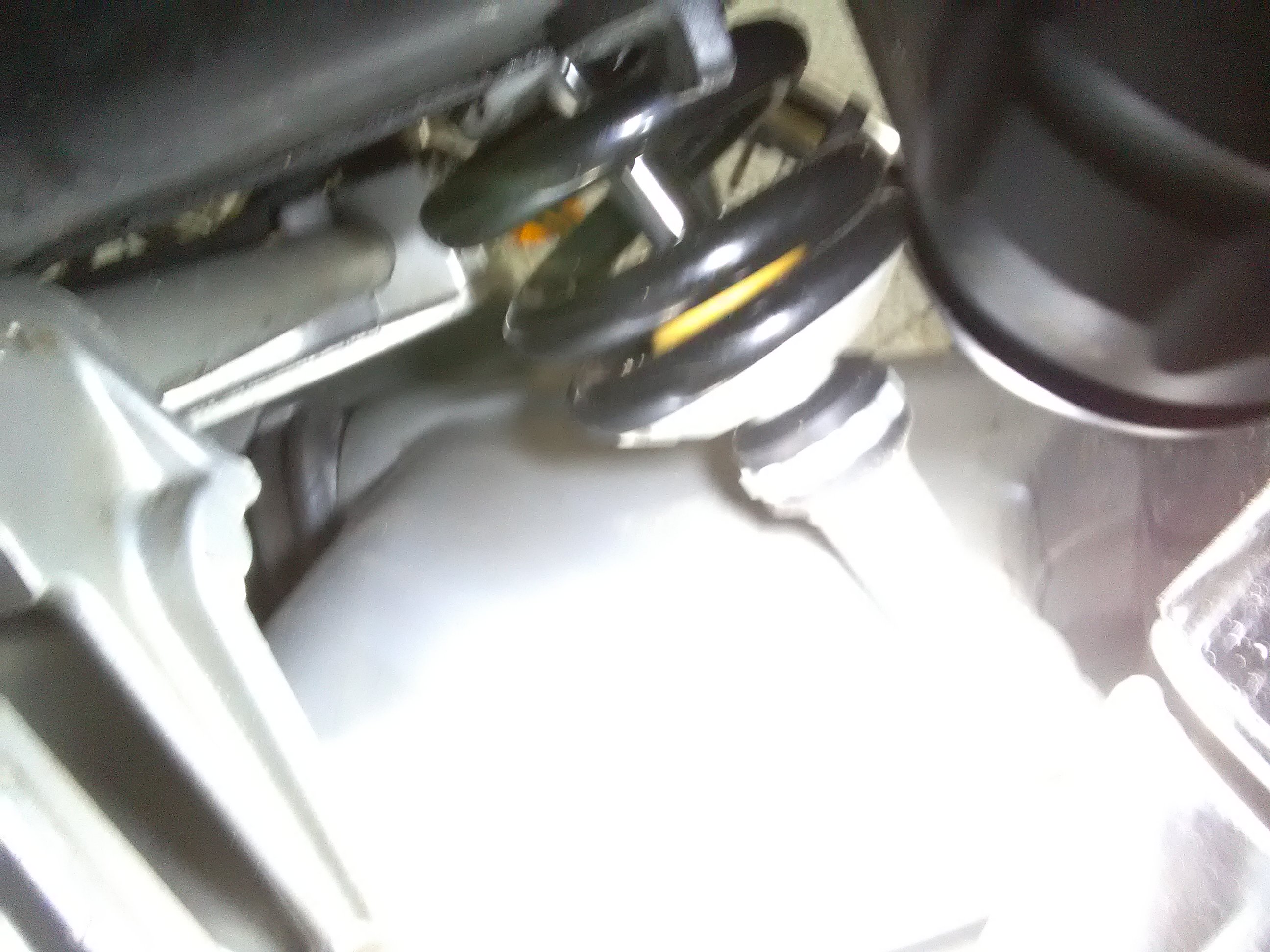

Die ersten beiden Bilder zeigen die fragliche Stelle - das 3te wie der Balg unten anliegt.
Was würde eigentlich passieren, wenn der Federring rausrutsch1 - ich denke das
gäbe einen ziemlichen Salat oder ?

Hi Bewi,
anhand Deinen Bildern schwer zu beurteilen.
Für mich sieht´s von oben eigentlich gut aus.
Im 3. Bild meine ich erkennen zu können, daß der Balg dort eben nicht richtig auf den Flansch am Getriebe draufgerutscht ist?
Wenn der Balg mal richtig in der Schwinge gesessen hat, dann rutscht der bei der Montage eher nicht so ohne weiteres wieder raus. Man muß schon ordentlich dran rumreißen, damit das passiert.
Grüße vom elfer-schwob
Richtig, der geht schwerer ab als drauf (wenn man gem. WHB arbeitet).

Vielen Dank für die beruhigenden Aussagen :-)
@elfer-schwob : jupp - ich habe die Welle mit einem Prellschlag einrasten lassen.
Unten ist der balg auf Anschlag - sieh man in der Tat sehr schlecht.
