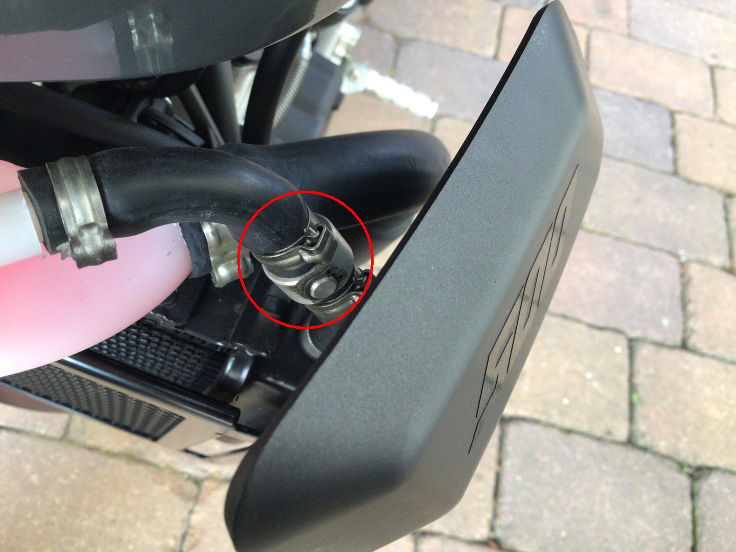

Danke für den netten Empfang und die Tipps. Hab jetzt den Part mit den Kühlungsproblemen noch einmal überflogen. Da stellt sich bei mir die Frage, woran ich das Upgrade (Rückschlagventil von außen ersichtlich?) bei der nächsten Besichtigung erkenne. Könnte wer vlt. ein Foto davon hier reinstellen, oder mir per PN schicken?
Wurde das ab einem bestimmten Zeitpunkt dann proaktiv von euren Fantic-Händlern verbaut, oder nur im Zuge eines dadurch verursachten Störfalls? Die Ruckdämpfer selbst zu wechseln bereitet mir da schon weniger Kopfschmerzen. Aber auch hier wäre interessant, ob die von den Händlern in Eigenregie ausgetauscht wurden, bzw. ob die Caballeros ab einer bestimmten Baureihe bereits die neuen verbaut haben?

Ebenfalls herzlich willkommen. User Factory hat in Beitrag #1374 schon mal ein Bild gepostet. Das von mir rot eingekreiste Teil. Da war vorher nur der Schlauch.
Bei meinem Händler lief leider nichts proaktiv. Musste ich mich selber drum kümmern. Ich habe das angemahnt, die sagten dann Sie prüfen das und haben sich dann 2 Tage später gemeldet.
Bei den Ruckdämpfern hat sich bei mir Händlerseitig bisher nichts getan. Ich habe da seit letzten Sommer Teflon zwischen gesteckt, das hält super.
