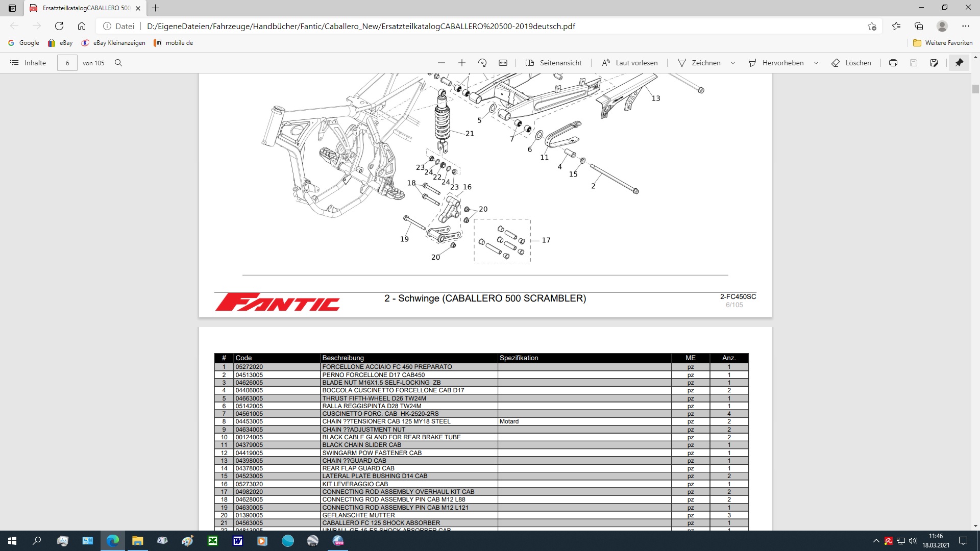

Sag mal, gibt es da einen Trick?
:) - ich denk mal beim Schrauben-lösen gibt's keinen Trick--aufdrehen und gut.Konnte diese ebenfalls seither immer mit 3/8 Ratsche lösen. Scheint Problem mit Korrosion zu sein,Rostlöser aufsprühen,ne Nacht einwirken lassen,weiter versuchen.Evtl. hilft Wärme mittel's Flamme weiter---,dabei immer darauf achten auf vorhandene Lagerungen,Dichtungen,elektr.Leitungen,Schläuche - die können Hitze nicht ab.
An Umlenkung sind Teflon beschichtete Metall-Polymer-Verbundgleitlager verbaut,an Federbein ein -Gelenklager mit O-Ringen abgedichtet. -s. auch Beitrag 470 folgend.-also Vorsicht ist geboten beim Umgang mit Brenner um da nicht alles zu verbraten..;)
Wintereinsatz für's Bike hinterlässt halt Spuren....;)

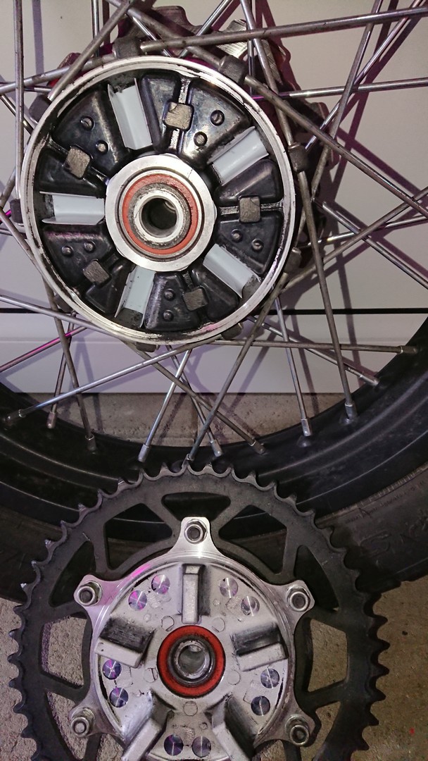

Hallo.
Habe das heute zwischen die Ruckdämpfer im Hinterrad verbaut. Das Kettenrad konnte man nach dem Ausbau des Hinterrads mühelos mit der Hand ein paar Millimeter hin- und her drehen. Das hätten die Ruckdämpfer nicht mehr lange überlebt. Innen drin war auch schon eine Menge Gummiabrieb.
Ich habe die zugeschnittenen Teflonstreifen mit dem Gummihammer zurecht geklopft und dann auf die Mitnehmer gelegt. Dann das Hinterrad mit den eingesetzten Rückdämpfer einfach darüber gestülpt. Rutschte von alleine zusammen und das Kettenrad sitzt nun bombenfest.
Die anschließende Testfahrt (60 km) übertraf meine Erwartung. Fährt sich nun deutlich ruhiger. Die bisher merkbaren Lastwechselschläge sind weg. Ich werde das nach 1.000 km noch einmal auseinandernehmen und berichten, wie das Teflon sich geschlagen hat.
Ich wollte ja noch berichten, wie sich das Teflon geschlagen hat. Hatte gestern das Hinterrad draußen. Die Teflonstreifen sehen noch aus wie beim Einbau, das Kettenrad hat null Spiel. Und das nach über 2.000 Kilometern.
Ich dachte ja, ich muss auch noch die verbesserten Ruckdämpfer ordern. Muss aber wirklich nicht sein.
