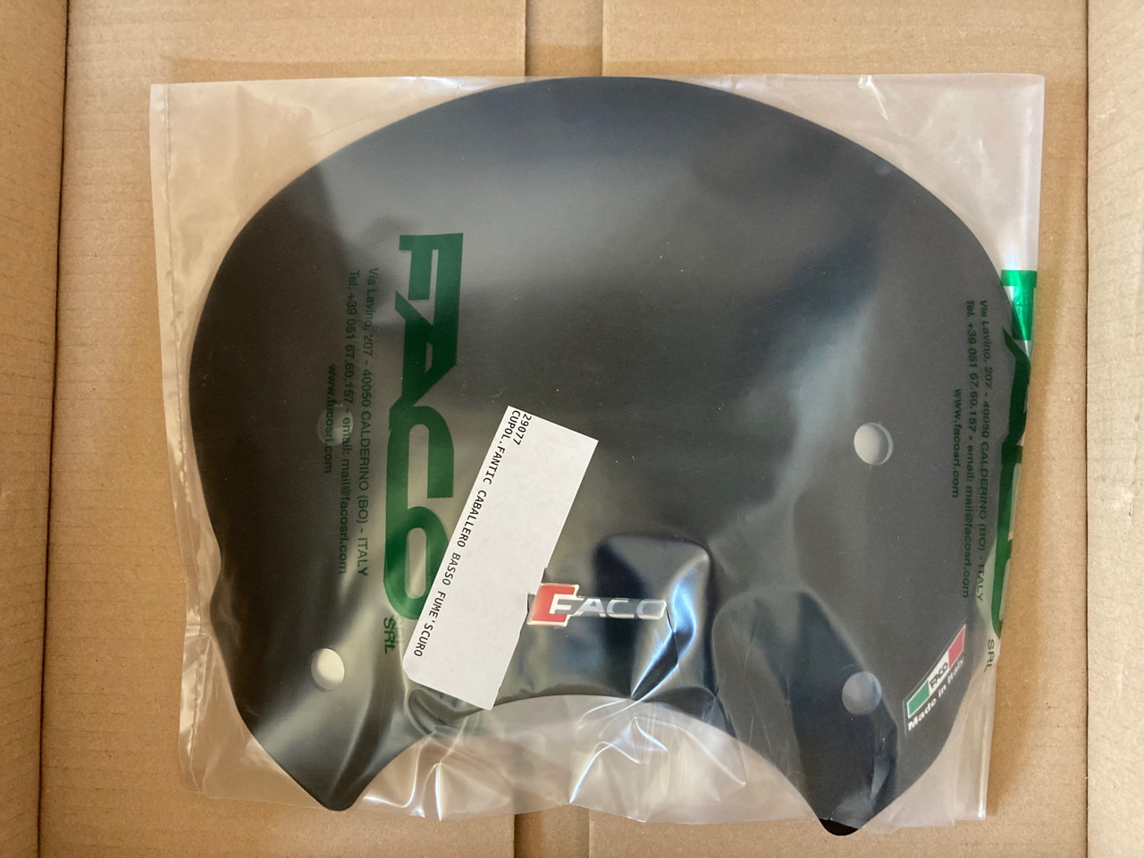

Frage in die Runde: Hat eigentlich jemand ein Windschild / eine Frontverkleidung mit ABE verbaut, ausser der originalen von Fantic? Die einzige, die ich finde ist die von GIVI (die ich sehr schön finde) , dafür ist das Anbau-Kit aber nicht lieferbar …
Hallo Toro,
hatte letztes Jahr eine schickes Windschild von Faco direkt in Bella Italia bestellt (ca. 80 €) ging irgendwas um die 6-8 Wochen bis es hier war. Hab's dann direkt versiegelt, zusammengebaut, bin'ne Runde damit gefahren (ca. 50 km) und wieder abgebaut. Für mich ist kaum ein Unterschied spürbar, was den Windschutz beim fahren angeht - vielleicht bin ich auch - mit 182cm - einfach nur zuuu groß 😁
Falls Jemand interesse an dem neuwertigen Faco Windschild in rauchschwarz hat - fertig zusammengebaut, ohne Aufkleber & Kratzer - ich würde es hergeben - PN mit Preisvorschlag genügt...!

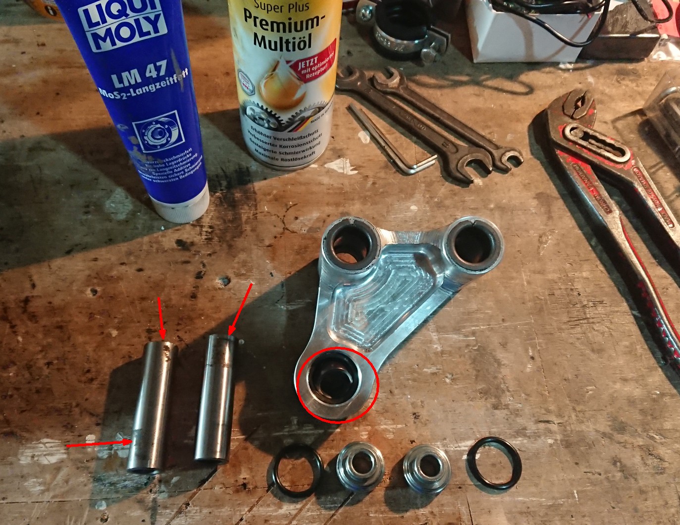

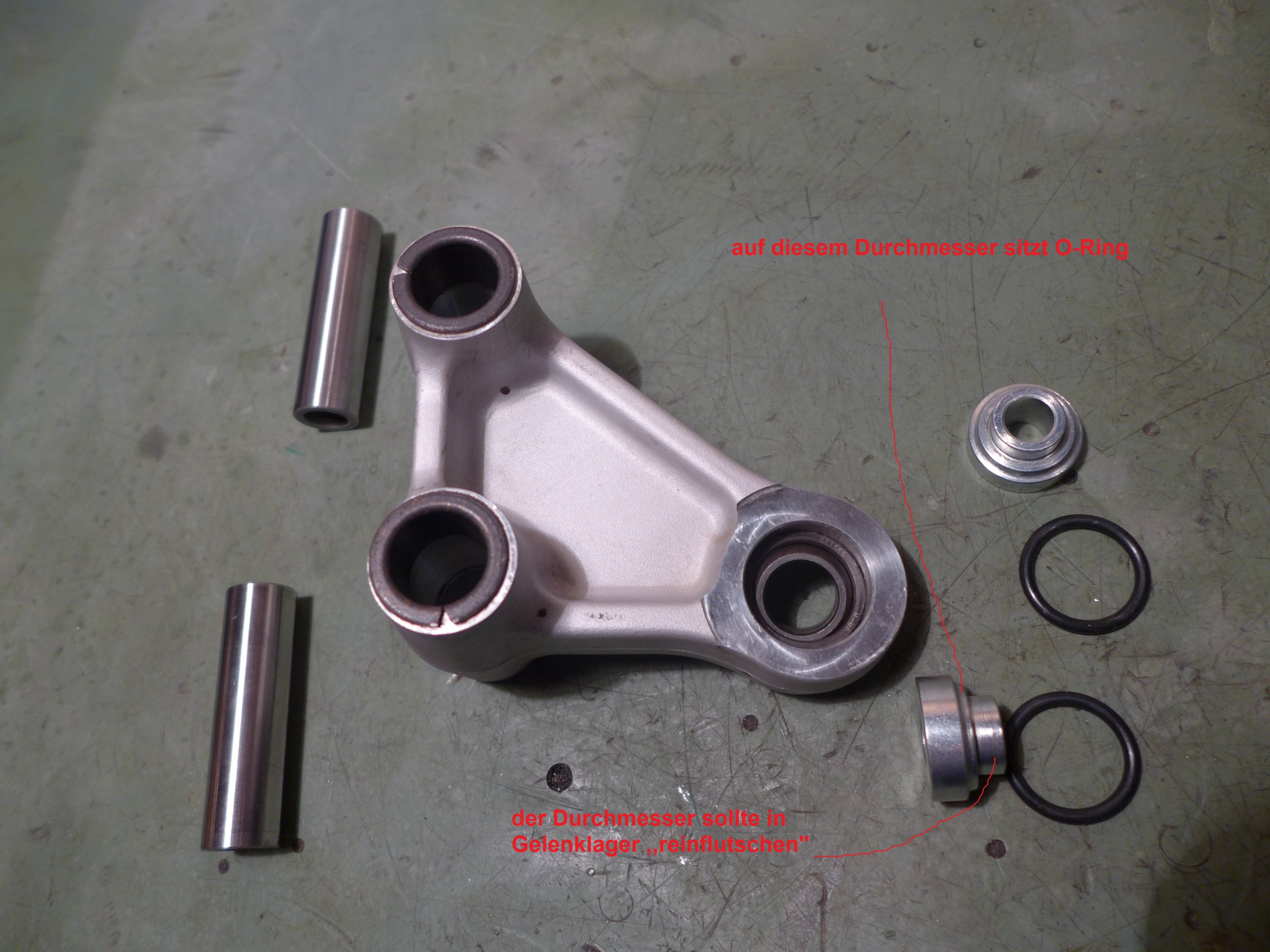

:) - ich denk mal beim Schrauben-lösen gibt's keinen Trick--aufdrehen und gut.Konnte diese ebenfalls seither immer mit 3/8 Ratsche lösen. Scheint Problem mit Korrosion zu sein,Rostlöser aufsprühen,ne Nacht einwirken lassen,weiter versuchen.Evtl. hilft Wärme mittel's Flamme weiter---,dabei immer darauf achten auf vorhandene Lagerungen,Dichtungen,elektr.Leitungen,Schläuche - die können Hitze nicht ab.
An Umlenkung sind Teflon beschichtete Metall-Polymer-Verbundgleitlager verbaut,an Federbein ein -Gelenklager mit O-Ringen abgedichtet. -s. auch Beitrag 470 folgend.-also Vorsicht ist geboten beim Umgang mit Brenner um da nicht alles zu verbraten..;)
Wintereinsatz für's Bike hinterlässt halt Spuren....;)
Mit "Caramba" und furchtlosem Krafteinsatz am nächsten Tag ging es dann doch los.
Auch bei mir wenig Fett und an den Bolzen der Umlenkung schon deutliche Laufspuren (siehe Pfeile). Das Spiel kommt aber von der unteren Aufnahme des Federbeins (siehe Kreis). Ca. 1 mm am Ende der Schwinge, wenn man dran rüttelt. Das Ersatzteil (UNIBALL GE-15-ES SHOCK ABSORBER CAB, 04813005) ist nicht im Reparatursatz enthalten. Scheint eingeschrumpft zu sein. Ist nicht so einfach zu wechseln.

Nach Zusammenbau mit viel Fett und korrekten Drehmomenten ist das Spiel weg. Habe die Bolzen etwas gedreht, damit andere Stellen belastet werden. Mal sehen, wie es sich heute Abend nach der Testfahrt anfühlt.
Edit: 17:40
Nach nicht ganz 200 Kilometern auf engen kurvigen Landstraßen mit teilweise echt schlechtem Belag hatte die Federung gut zu tun. Und siehe da, die Hebelei ist immer noch ohne Spiel.
Beim Zerlegen heute morgen fand ich komisch, dass die beiden Distanzstücke (UNIBALL SHOCK ABSORBER SPACER CAB, 04512005), die in dem unteren Auge des Federbeins sitzen, einfach so mit der Hand rauszuziehen waren. Beim Zusammenbau musste ich die mit dem Hammer bearbeiten, bis die richtig saßen. Mag sein, dass es daran lag.

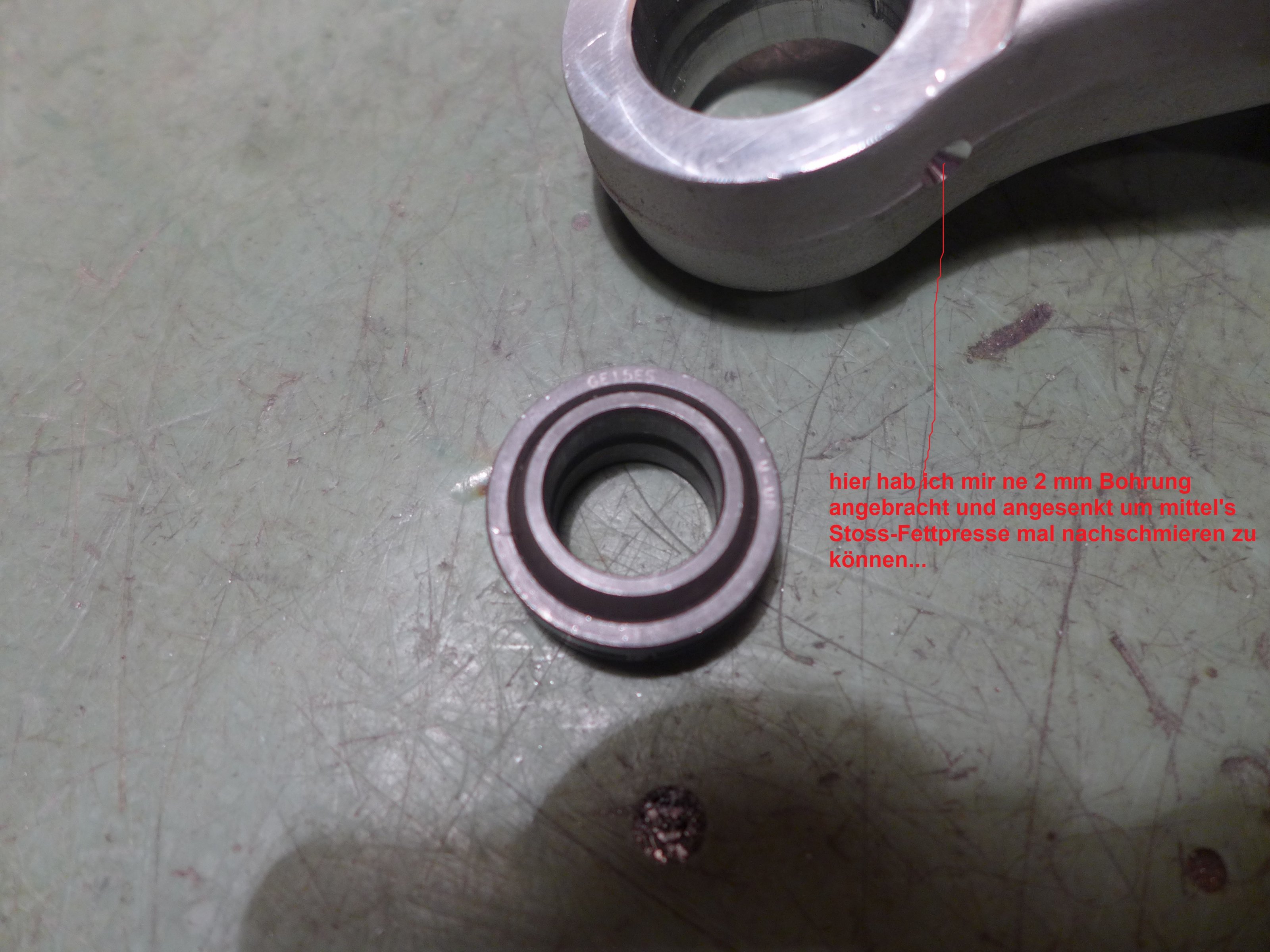

:) Auch gesehen... Gelenklager vom Stoßdämpfer ist nicht im Rep.Satz enthalten. Müsste aber günstig irgendwo im I-Net oder beim LagerHändler zu finden sein. Hab meins damals mal demontiert,-den Al-Hebel anwärmen und ausdrücken- kein Hexenwerk.Montage dann umgekehrt,etwa mittig.
Der Aussenring des Gelenklager hat mittig eine umlaufende Nut und ne Bohrung- somit kann wenn denn vorhanden wäre von aussen Schmiermittel eingebracht werden. Ich hab mir ne 2 mm Bohrung mittig am Hebel gebohrt,angesenkt und kann nun mit StossFettpresse gelegentlich da mal was reindrücken.
Die Al-Spacer dienen als Aufnahme der O-Ringe um das Gelenklager abzudichten und beim anziehen der Schraube die O-Ringe nicht zu zerdrücken. Kann sein das bei Montage etwas verkantet,der Innenring des Gelenklager's ist ja frei beweglich und kleiner Durchmesser der Spacer sollte eigentlich reinflutschen.

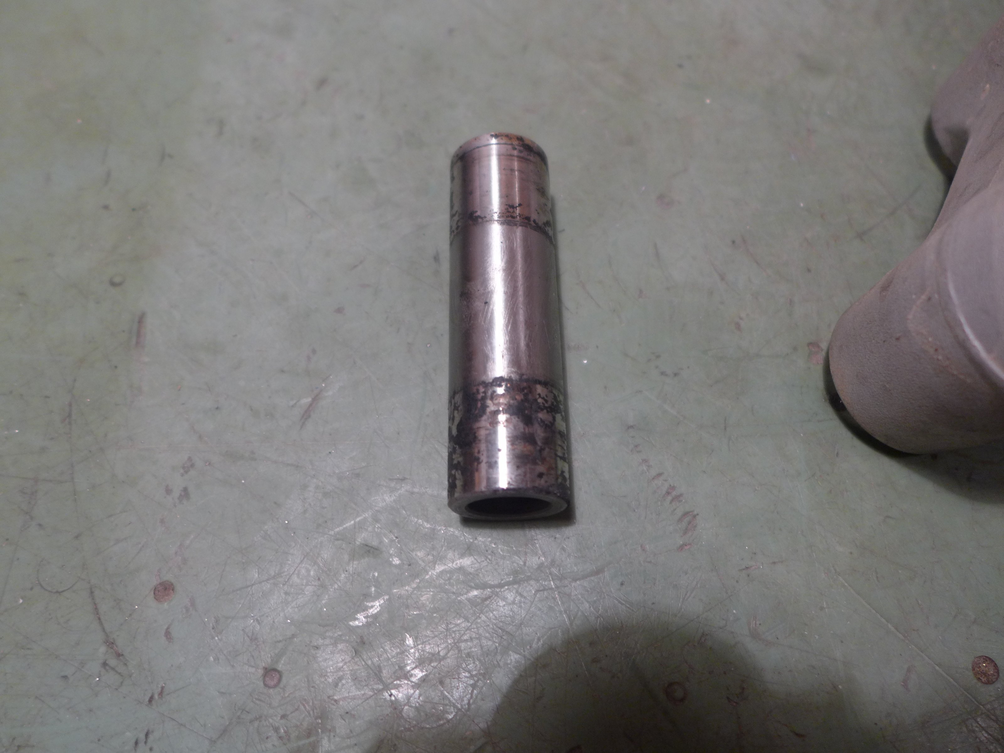

Von UC36 - ''Auch bei mir wenig Fett und an den Bolzen der Umlenkung schon deutliche Laufspuren (siehe Pfeile) ''
Hatte ich auch- schaute bei mir aber nur optisch beim Ausbau zunächst grauslig aus --- nach abpolieren mit 3M Scotch-Flies oder der blauen Seite vom Küchenschwamm mal nachgemessen ( Bügelmessschraube), --die Bolzen sind rund,keine Riefen,maßlich ok,zylindrisch --- tippitoppi - Bolzen wieder blank,eingebaut.
Sind evtl. Anhaftungen von den ,Teflonbuchsen'--,evtl. reiben die sich ab und tragen auf-- -weiß nicht ob man das überhaupt entfernen sollte--- vielleicht ein Lager- oder Tribotechniker hier an Bord welcher Aufschluss geben kann ....

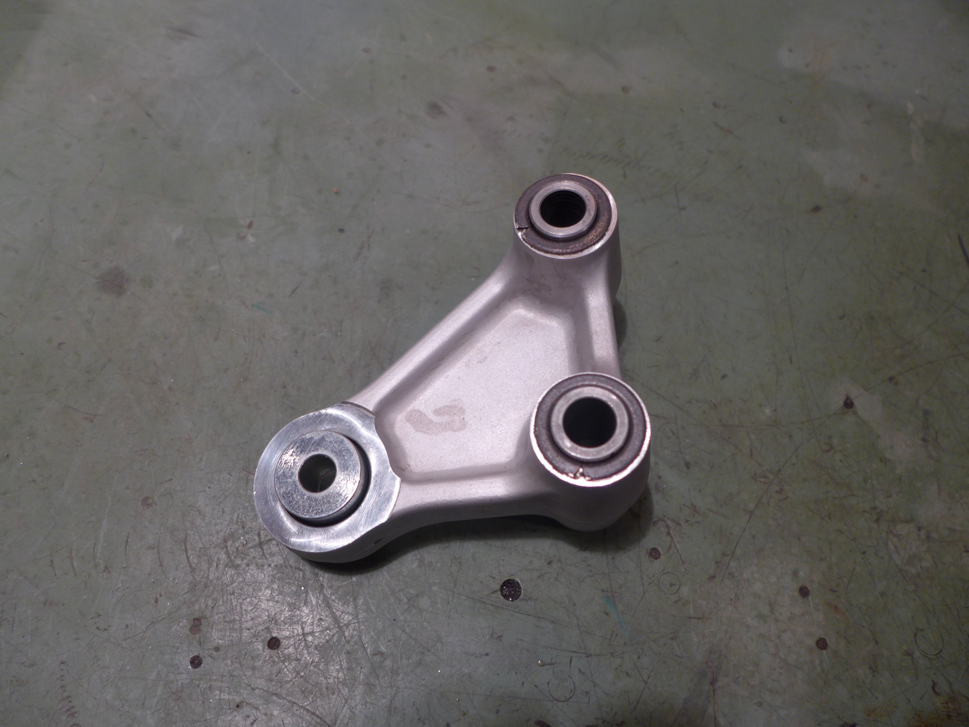

:) so aufgefallen....schau ich mir Bild von UC36's Al-Umlenk Hebel an und meinem ---
UC36 seiner scheint aus dem Vollen zerspant zu sein,meiner jedoch gegossen ,geschmiedet ---- Unterschiede halt , warum auch immer die des so machen...
Ich arbeite bei einem Zulieferer für Lenkungs / Chassisteile.
Oftmals wird auch bei uns am Anfang der Serie / bei geringeren Stückzahlen erst mal aus dem Vollen bearbeitet, und erst wenn die Stückzahlen es hergeben
in ein Schmiede / - oder Gusswerkzeug investiert.
Der Umlenkhebel ist zerspanungstechnisch eher aufwendig, da amortisiert sich ein WZ dann schnell.
