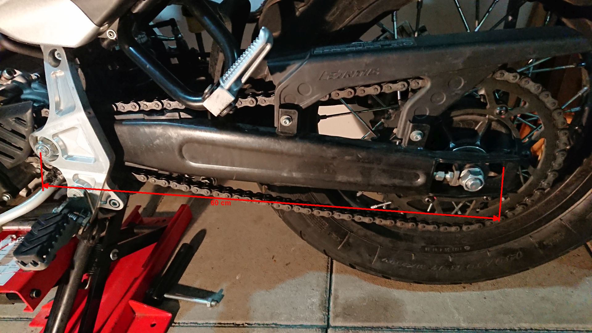

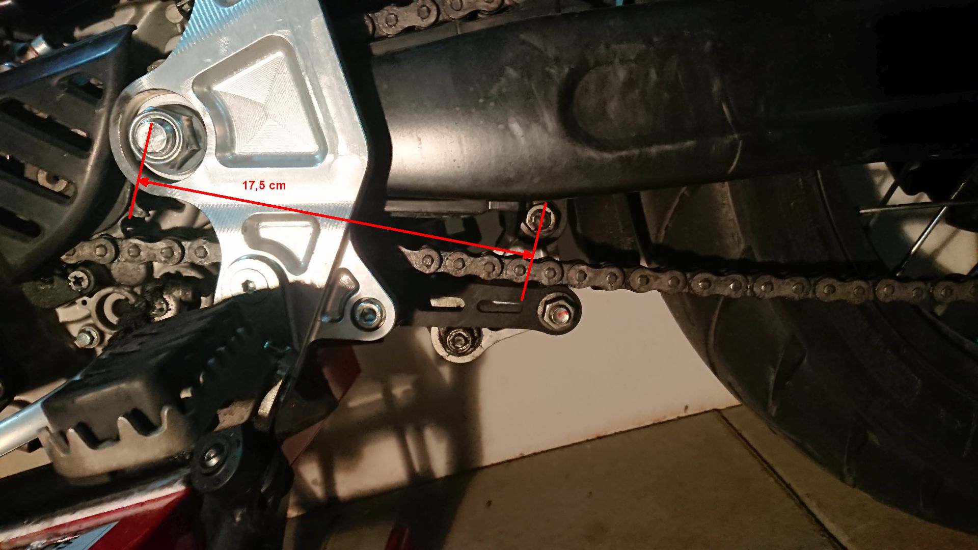

Hallo.
Ich hätte mal ein Bitte an die Rally 500 Fahrer unter euch. Könnte einer von euch mal an der Schwinge 2 Maße nehmen?
Ich trage mich mit dem Gedanken, an meiner Scrambler 500 die Stahlschwinge durch die Aluschwinge der Rally zu ersetzen. Ist schöner und natürlich leichter.
Die ganzen Bolzen und Lager für Schwinge und Umlenkhebel sind identisch. Aber die Rally hat einen längeren Radstand (1 cm), ein anderes Federbein und andere Umlenkhebel.
Könnte mal einer die Länge der Aluschwinge von der Mitte des Bolzen bis zum Ende des Kettenspannbereichs messen. Außerdem den Abstand vom Bolzen zur Aufnahme des Umlenkhebels (siehe Bilder). Ist bei mir 60 cm und 17,5 cm. Vielen Dank schon mal vorab.
Grüße, Uwe
