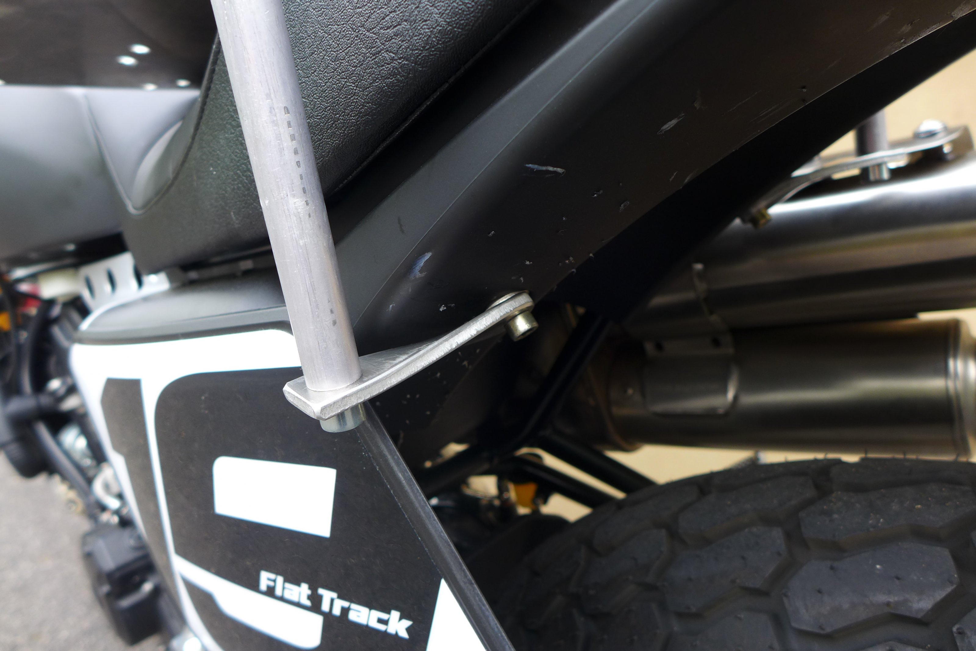

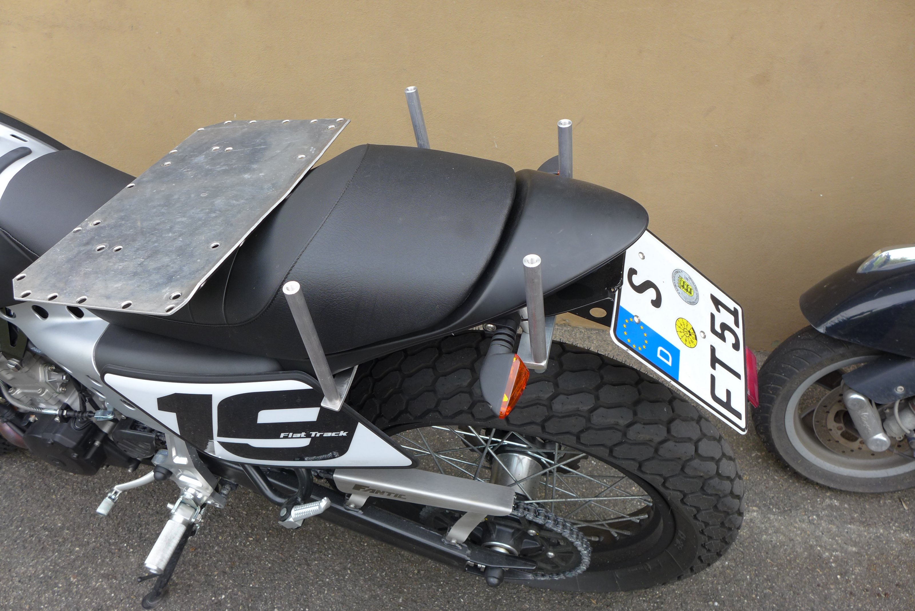

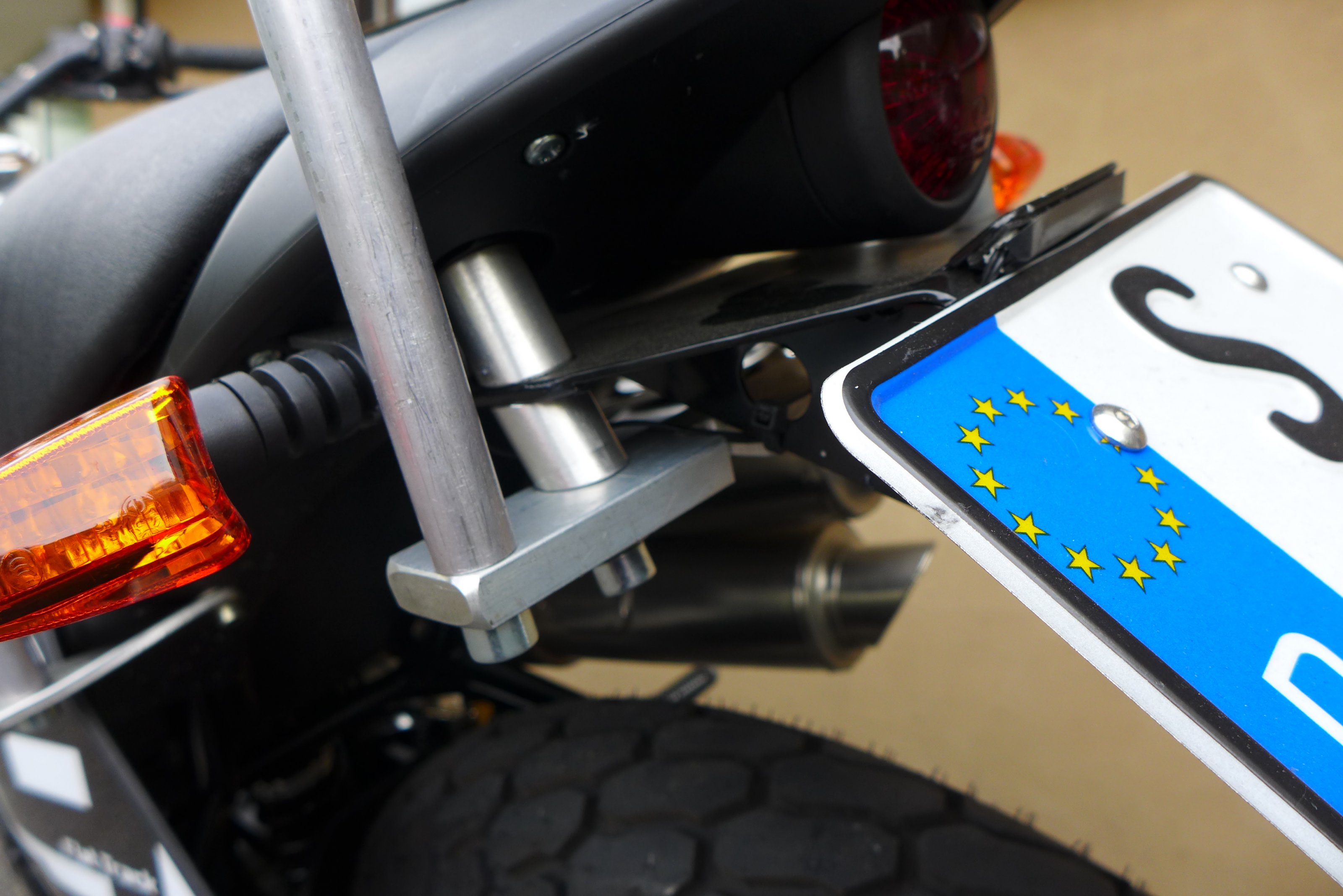

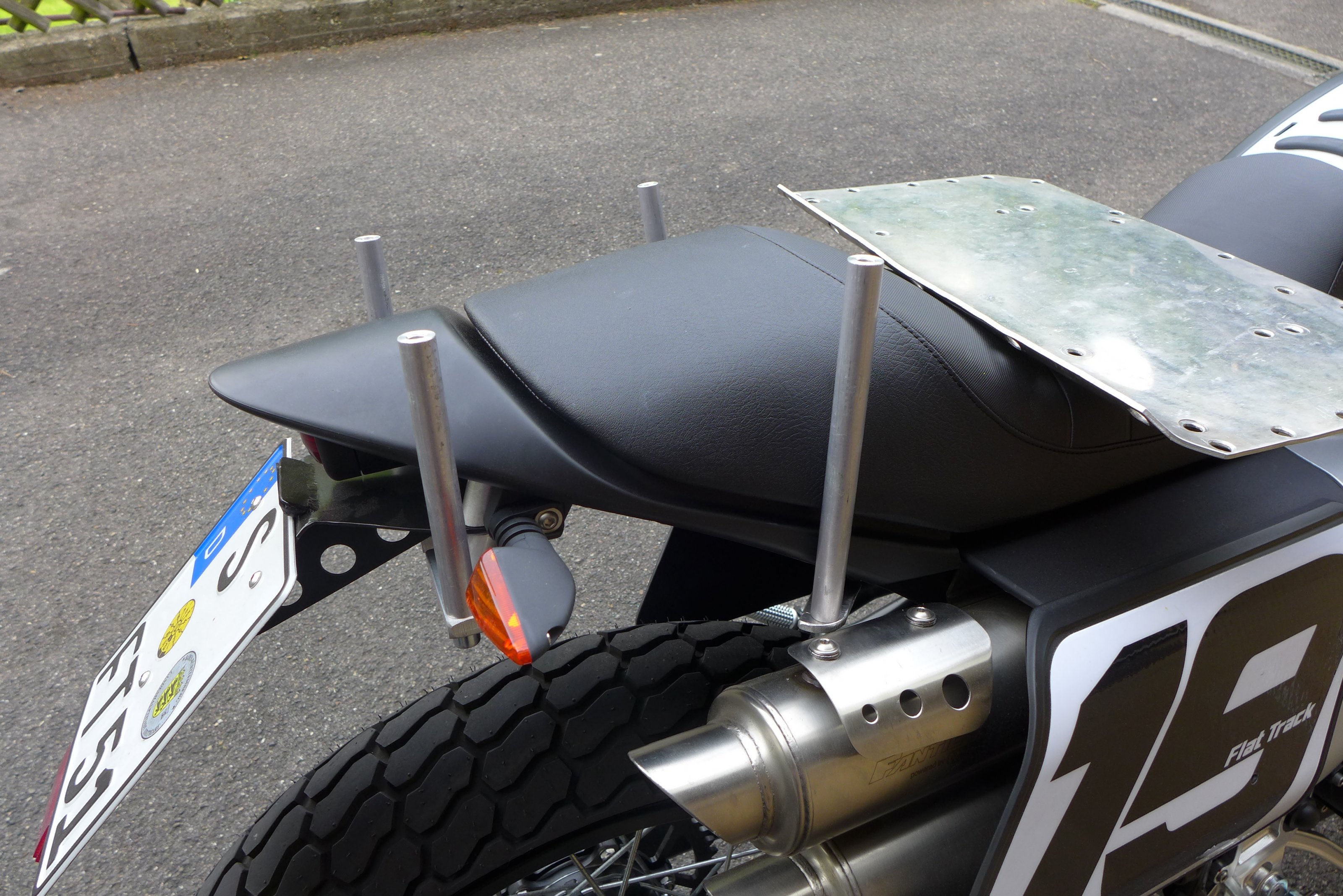

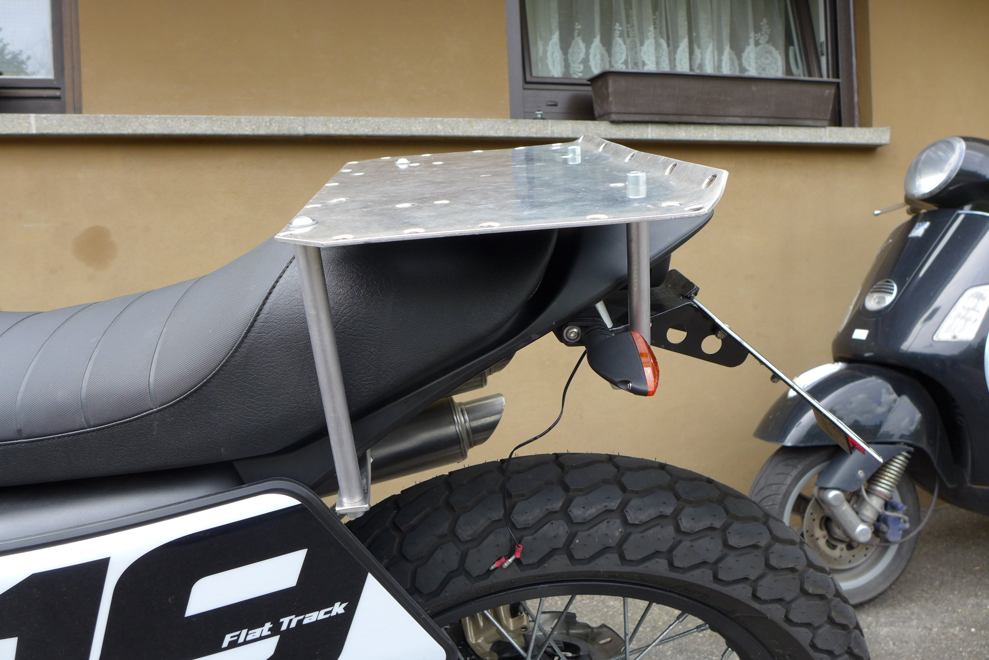

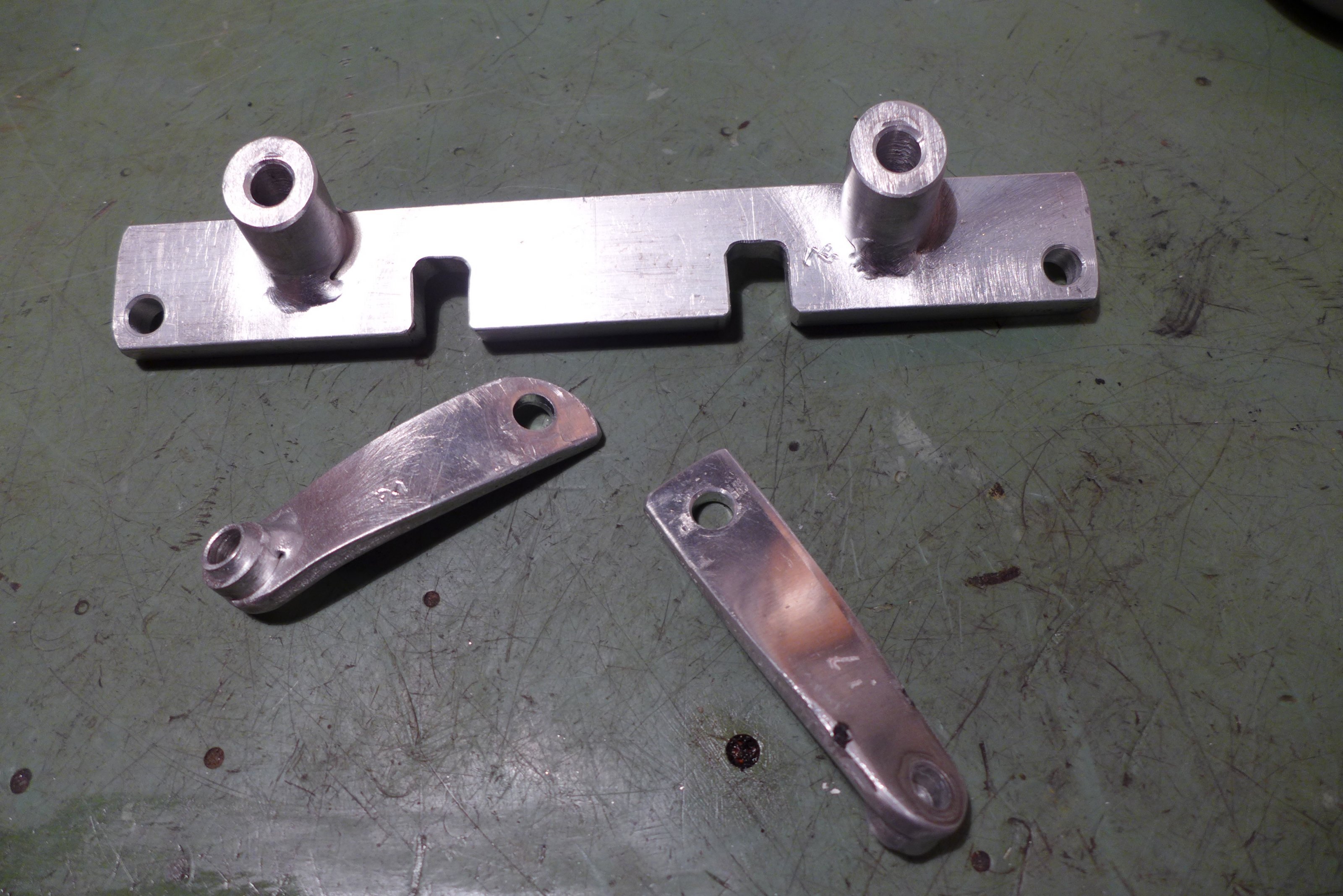

Stand letztes Jahr vor ähnlichem Problem ( Gepäckunterbringung) -Urlaub mit Zelt und gedöns nur wie Unterbringen ?? Ich mag da keine Gepäckträger die hinten ewiglang rausstehen,hab jedoch auch keinen Beifahrer, und des ganze is nur als Urlaubslösung geplant.Verbleibt nicht ständig am Fahrzeug,nur Urlaub.
-Also Platz hinter mit nutzen. Mal so rumgeguckt wie Anschraubmöglichkeiten sind um ne Al- Grundplatte meiner erforderlichen Größe zu befestigen. Die Platte stützt sich auch durch passendes Moosgummistück auf Beifahrerplatz ab. - Aus Alu 4 passende Stützen angefertigt, aus Al-Blech Befestigungs-Halter angefertigt und montiert. Sieht dann wie auf Bilder aus.
Am Urlaub's Ort einfach abmontiert,so ne Platte hintendrauf sieht scheisse aus,dient mir aber vor'm Zelt als Hocker ;)
Is meine Lösung für Gepäck.... sicher nicht ganz deine Lösung da evtl. verbaut bleiben soll für tägliche Utensilien...
Genau, ich suche da doch eher was Permanentes, wo man Kram reinpacken und auch mal den Helm lassen kann. Um vielleicht etwas weniger basteln, hab keine Drehbank etc. zuhause … 😉
Die Nummernschildlösung finde ich schick! 👍🏻

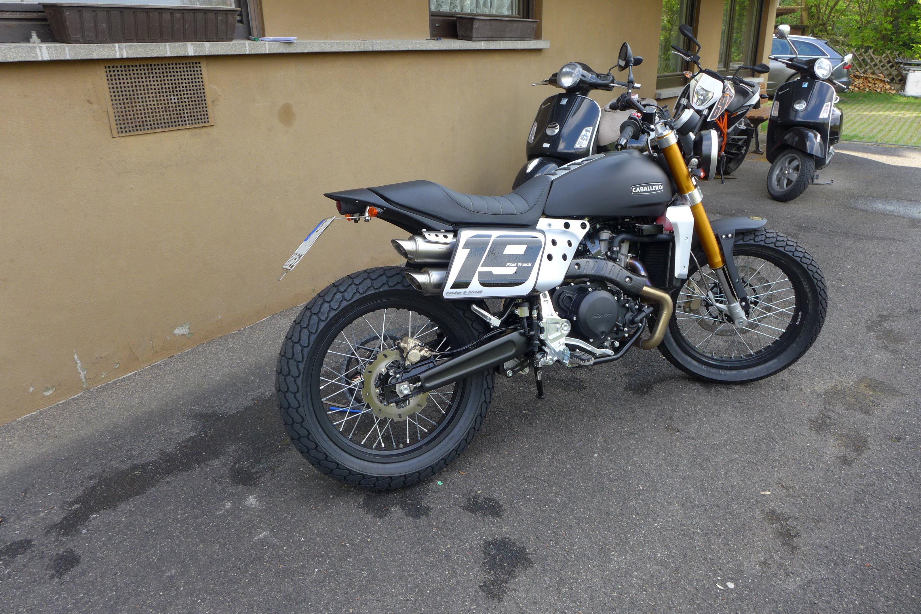

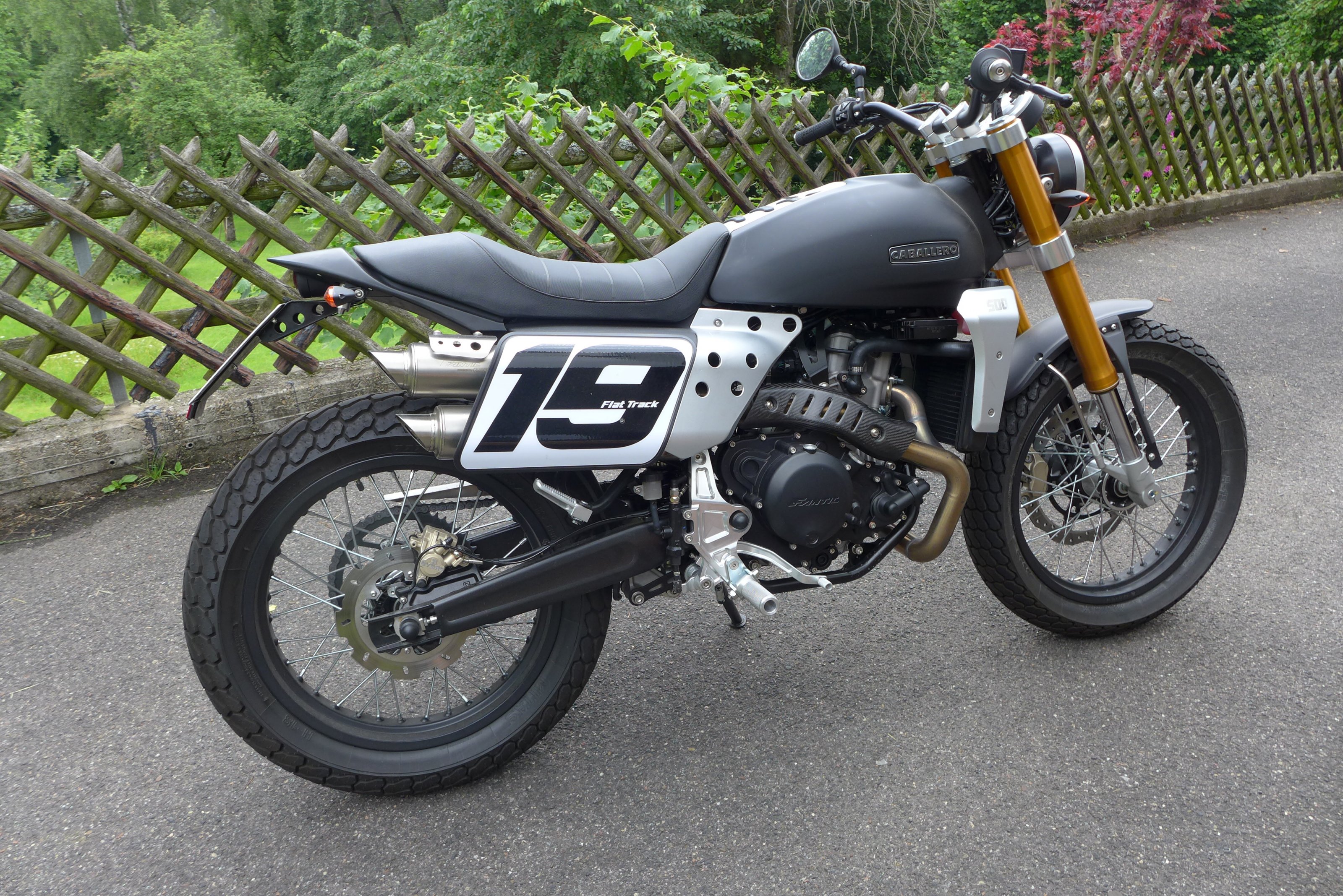

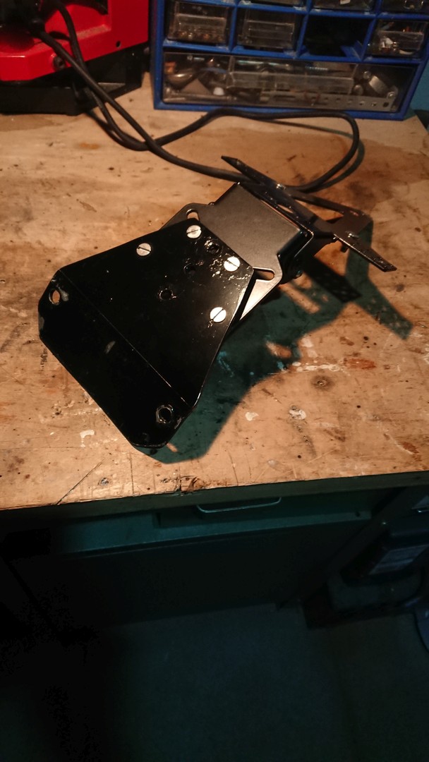

Hallo Toro.
Glückwunsch zur Flattrack. Zum Kennzeichenhalter könnte ich dir meinen Umbau günstig überlassen. Ich habe mir das für meine 500er Scrambler auch nachgebaut.
https://www.amazon.de/dp/B078JV1L47/ (Universal Motorrad Kennzeichenhalter)
Alu 3mm, 4mm, 5mm Aluminium Blech✔ Zuschnitt Platte✔ kostenloser Versand ✔ | eBay (Aluminium Blech Zuschnitt)
Rückstrahler mit Universalhalter kaufen | Louis Motorrad & Feizeit (Rückstrahler ist nicht dabei!!!)
Foto im Anhang.
In der Zwischenzeit habe ich mir einen kompletten Halter ganz aus Alu zusammengeschweißt. Ist leichter.
Wenn du Interesse hast, schicke ich die das Teil für 15,- € plus 4,95 € Versand. Liegt sonst bei mir nur rum.

Danke für das Angebot, da hab ich gleich wieder die Frage, ob das für die FT auch passt, die Schwestern sind unterm Sattel doch wohl recht unterschiedlich …

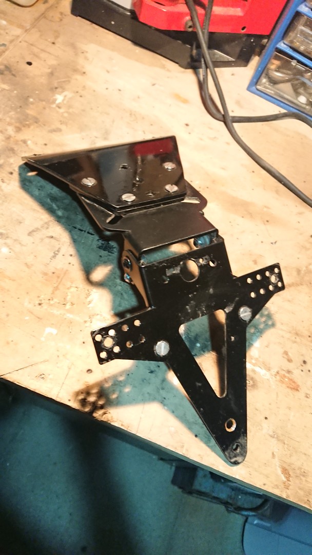

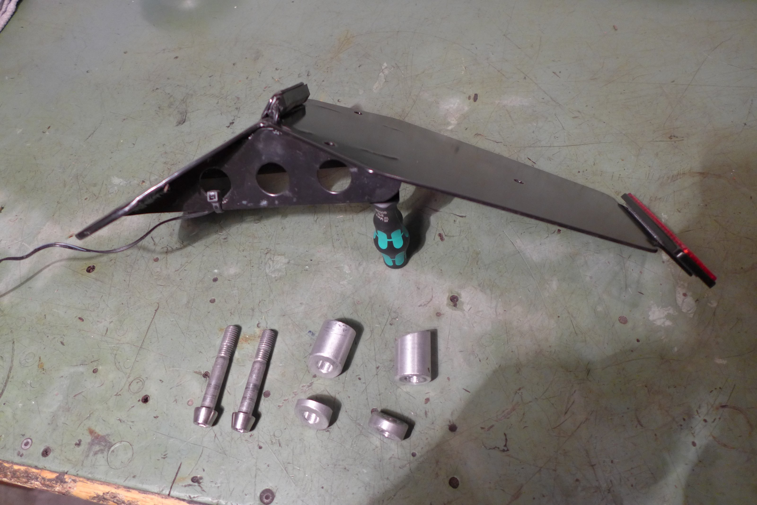

hallo toro - dacht ich mir das du was sucht'st wo dranbleiben kann und net die ganze Optik versaut -- sei's drum...
Kennzeichenhalter hab ich ebenfall's selber angefertigt bevor ich des Ding überhaupt mal auf Strasse bewegt hab--ich mein 'n Motorrad muss hinten am Reifen enden ...;)
So'n Halter für 20 € wenn passt is sicher faires angebot- passt des - ich keine Ahnung,kann wer helfen ??
Meinen so selbst gemacht, 'n Sa.Mittag Job ; Kumpel auf'n Bierle eingeladen,drübergucken wie geht,wie passt , ....je nach Möglichkeiten jedoch ....
gruß- und dranbleiben...;)
Stimmt, scheint nicht zu passen. Im Zubehörkatalog sind die kurzen Kennzeichenhalter für Flat Track und Scrambler unterschiedlich.
