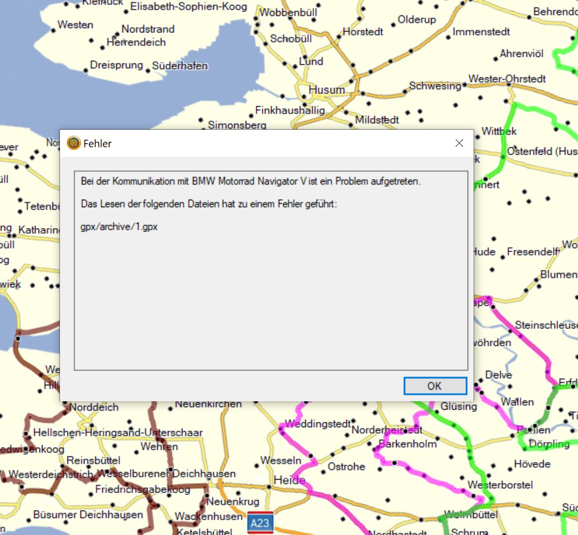

Seit Jahren habe ich das Problem mit einer Fehlermeldung auf Basecamp beim einlesen der Daten vom N5
Ich drücke die Fehlermeldung weg und kommt dann auch nicht wieder.
Die Fehlermeldung hat aber keine Auswirkungen auf das Routenplanen , übertragen ans N5 usw.
Alles läßt sich normal bedienen.
Ich habe mittlerweile meinen 3. PC und auf jeden PC dasselbe.
Unter Win 7 und auch Win 10
Hat einer eine Erklärung dafür

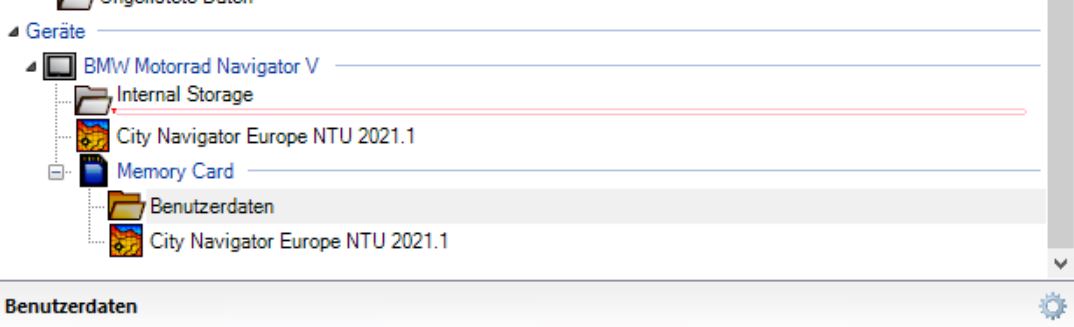

Der 5er hat die Archivdateien (aus welchem Grund auch immer) hin und wieder übergroß gemacht.
Ich halte es für einen Versuch wert, diese 1.gpx mal vom Navi zu nehmen und auf den PC zu sichern. Das Navi legt dann eine neu/frische 1.gpx an.
Gruß - Pendeline

Ich glaube, ich hatte solch eine Fehlermeldung schon mal im Zusammenhang mit einer per BT von einem anderen Navi übertragenen Route. Mit dem löschen dieser Route war der Fehler wieder weg.
Warum auch immer - löschen (nach Sicherung) der 1.gpx schadet bestimmt nicht. Wenn du den Fehler dann immer noch hast, schau' und überlege mal, was sonst noch auf dem Navi ist.
