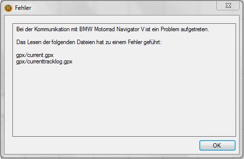

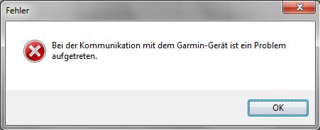

Hallo!
Wenn ich meinen Navigator V an den PC (Win7) anschließe und BaseCamp starte, erscheint nach ein paar Augenblicken die Fehlermeldung
Zuvor enthielt die Liste der Dateien zuvor gesicherten Tracks. Weil ich dachte, es sei vielleicht eines der Files beschädigt, hatte ich schon im Windows Explorer alle Dateien im Verzeichnis "gpx" gelöscht. Beim nächsten Anschließen und Start von BaseCamp kommt die Meldung aber wieder ...
Ein Werksreset hatte auch kein Erfolg ... Gibt es noch andere Möglichkeiten? Hatte jemand diesen Fehler und konnte das Problem beheben?
Danke!!
Viele Grüße
km

Wenn in deinem Beitrag jetzt noch die Fehlermeldung zu sehen wäre.....

Is ja interessant...
Noch mal hochgeladen.
Sorry!
Wo hast du die Dateien im Verzeichnis gpx gelöscht? Im Navi5, auf dem PC oder in Basecamp?
Gruß - Pendeline
k_m
k_m
26.09.2013
249
Heilbronn
Im Windows Explorer auf dem Navigator V (wird ja als Wechseldatenträger angezeigt).

Blöde Frage, weil eigentlich Nur Mac-relevant... papierkorb geleert und mal das Laufwerk prüfen lassen?
k_m
k_m
26.09.2013
249
Heilbronn
Hallo Oerst, Pendeline!
Bin leider nicht früher dazu gekommen es auszuprobieren. Aber das Stichwort MAC war das Richtige!
Nachdem ich den Navigator V an den Mac angeschlossen habe, hat alles normal funktioniert. Im-/Export, Tracks, kein Aufhängen mehr.
Also lag die Fehlerquelle wohl doch beim PC. Nach Einkreisen über Neuinstallation Basecamp, temp. deaktivieren Virenscanner (da es offensichtlich ein Zugriffproblem des PC auf den Nav war) siehe da: Es ist der USB-Port der Dockingstation des Notebooks. Bei direktem Anschluss am Notebook läuft die Verbindung wieder prima. Grrh. Das hat wieder graue Haare gegeben.
So denn! Danke euch Beiden für Tipps und Unterstützung!
