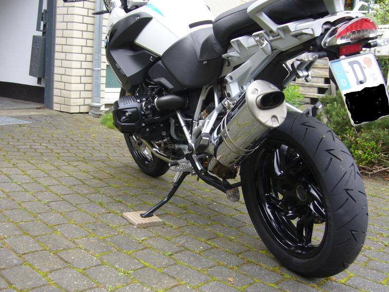

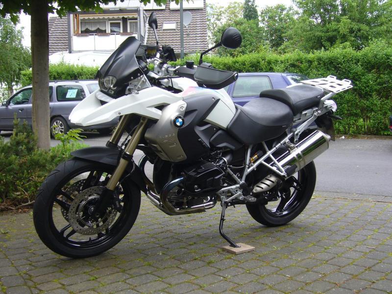

Probefahrt
Alles wird gut! Und nun passt endlich alles ............
Heute kleine Probefahrt durch D´dorf.
Anbei zwei Fotos.
