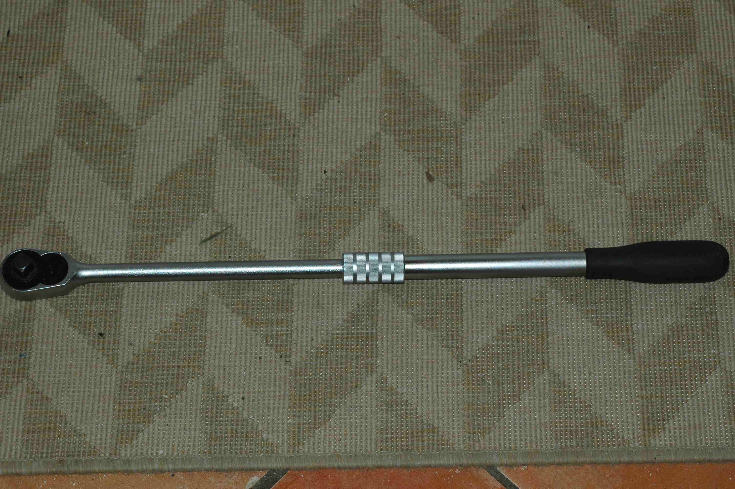

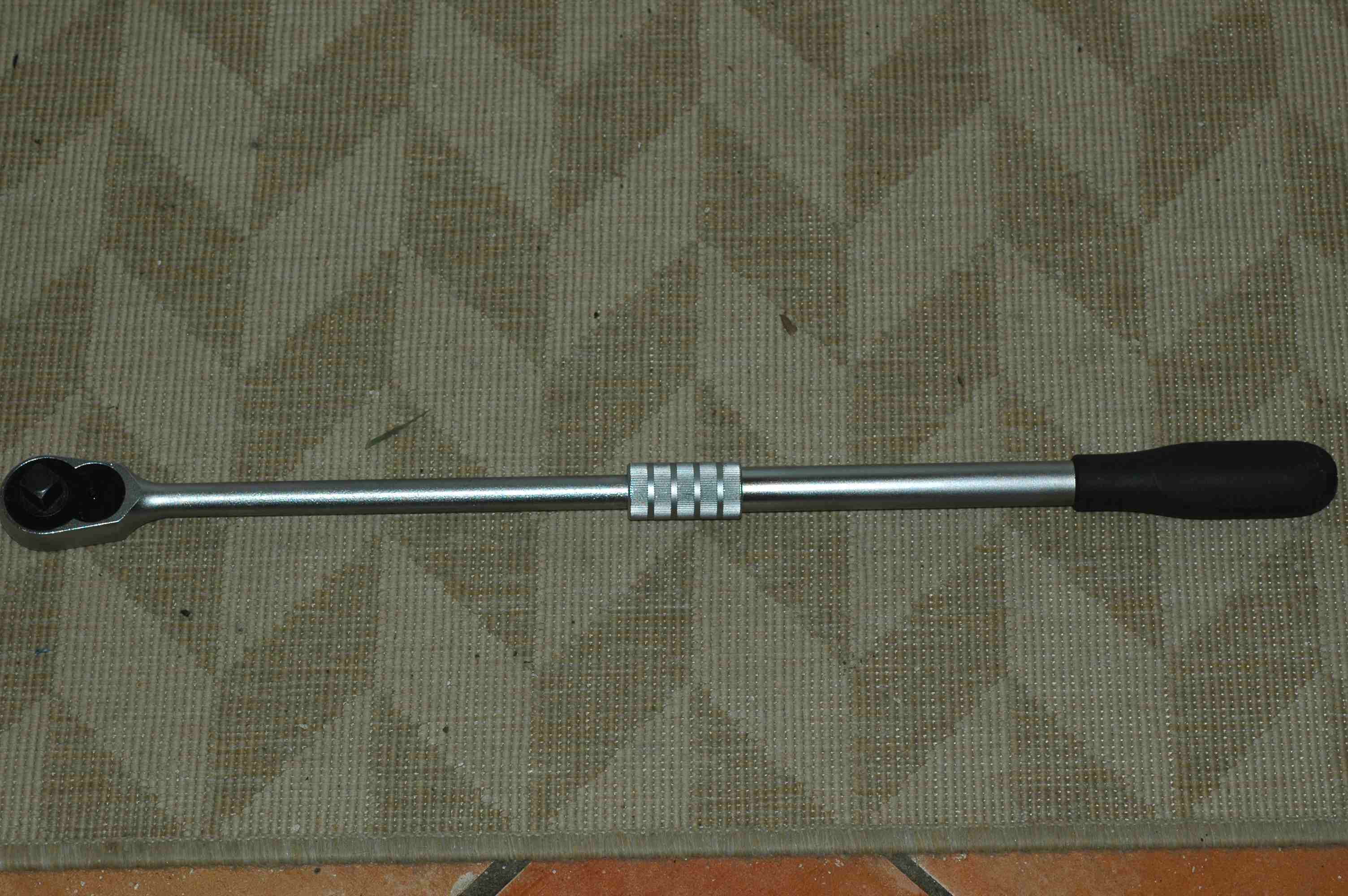

Hm, ich weiß ja nicht wozu ihr einen Drehmomentschlüssel alles einsetzt. Auf keinen Fall sollte er dazu "missbraucht" werden, um irgendwelche Problemschrauben mit ihm als " Verlängerungshebel" zu lösen. Dafür gibt es bessere und unempfindlichere Mittel.
um für 1/2 Kerzennüsse mal Beispiele zu nennen:
-ein stabiles Radkreuz mit 1/2 Zoll Anschluß
-so richtig schöne lange 1/2 Zoll Knarren mit stabilerem 3/4 Zoll Knarrgetriebe.
-3/4 Zoll Knarre oder Knebel mit Reduzierstück

Sowas in der Art meinte ich auch. Mein "Überreder" ist halt 3 cm kürzer.

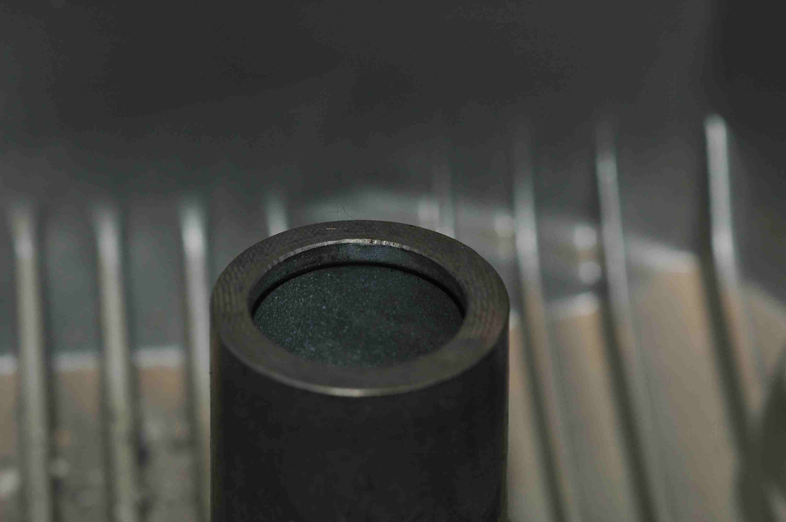

ich hatte 2 Nüsse die zu dick waren.
Das ist nicht schön
aber Spass beiseite und um auf das Ursprungsthema zurückzukommen.
Welche Durchmesser passen und welche nicht ? Mit einer Massangabe könnte ein Bedürftiger ja dann in einen Laden gehen und einfach messen.
Ich kann zur 1150er nichts sagen, da ich keine habe.
Ansonsten habe ich die Kerzennüsse, die bei mir rumpoltern mal gemessen und hatte für 16er Nüsse von 21mm bei Hazet in 3/8 bis fast 23 mm bei SW.

ich habe eine Langnuss auf 21 mm gebracht das geht gut.
Dann von Facom einen langen Rohrsteckschlüssel auch 21 mm.
die kurzen Baumarkt Rohrsteckschlüssel mit 22 mm auf der 16 er Seite waren zu dick.
21,5 mm ging gerade noch schleifend durch..

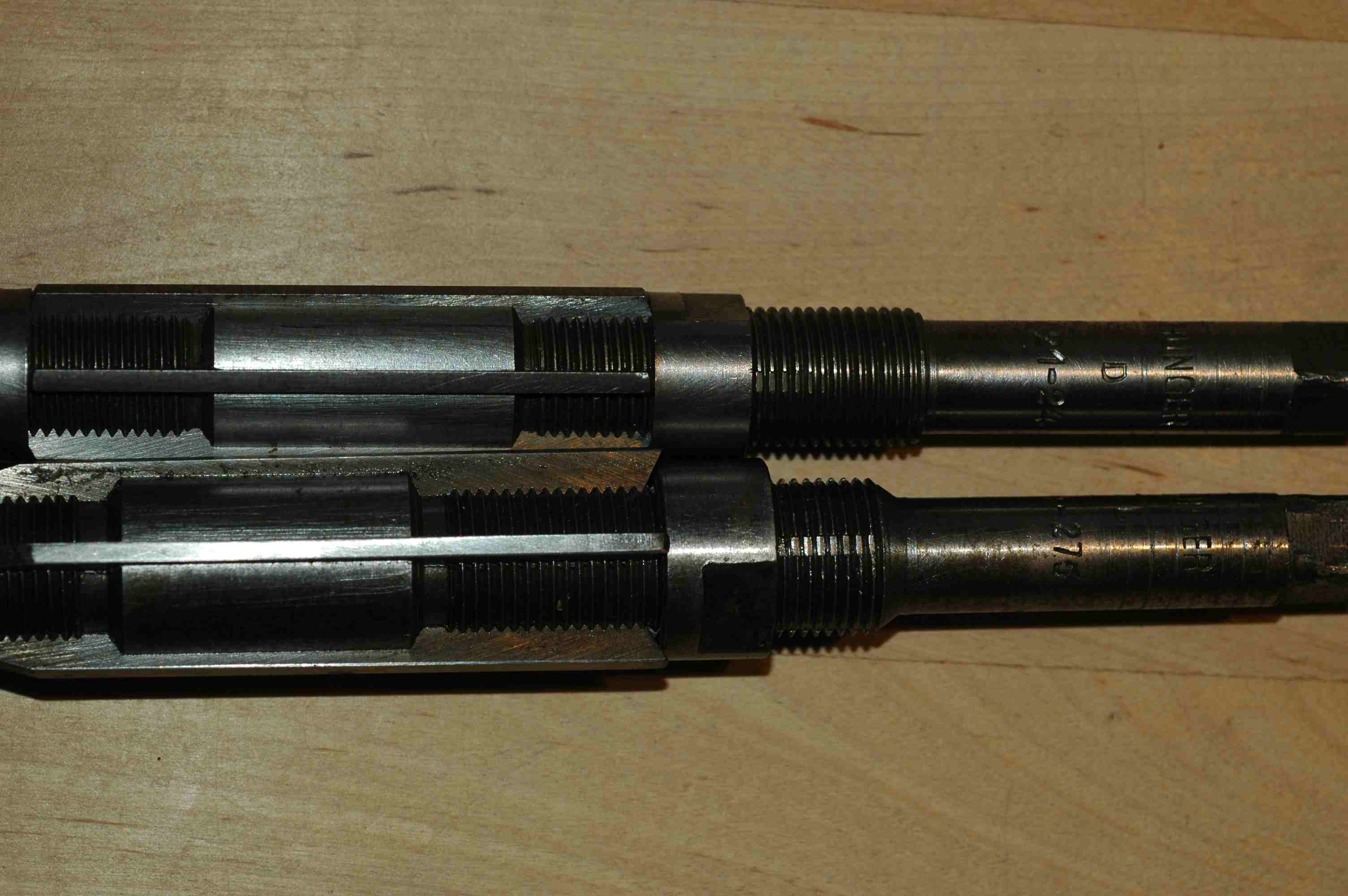

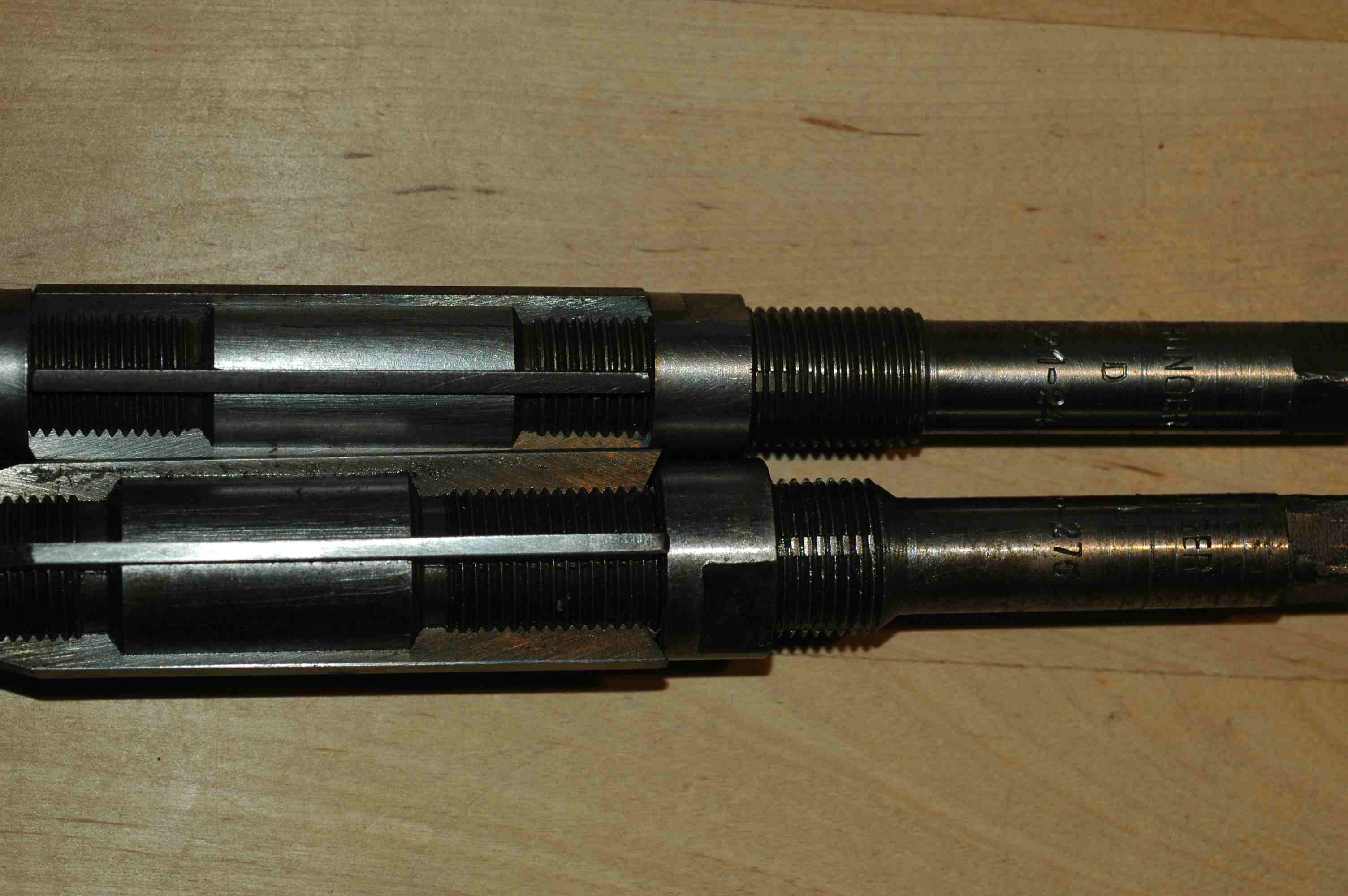

zum Thema Verfügbarkeit
Verstellbare Reibahlen in der Größenordnung (evtl 21-24mm zumindest aber 24-27,5) können schon bei etwas engagierteren Rennradschraubern zu finden sein. Auf jeden Fall in einer guten, auf Rennradreparaturen spezialisierten Werkstatt.
Ich hab mir das jetzt mal bei einem angeschrabbelten Zylinderkopfdeckel einer 1200er angeschaut und weiß nicht ob das 1 zu 1 auf die 1150er übertragbar ist.
Der Kerzenschacht hat aussen einen ab ca 30 mm deutlich größeren Durchmesser der konisch zuläuft. Den kleinsten Durchmesser des Schachtes hat ein kopfseitiger 2mm hoher Bund mit fast 23mm Durchmesser/Wandstärke 4,5 mm. Nur im Bereich dieses Bundes muß man wenige Zehntel wegnehmen und praktisch um etwas Platz zu schaffen, da die Kerze dort nicht zentrisch geführt wird. Die Lackierung in dem Bereich sieht man nicht und dürfte bei häufigerem Kerzenwechsel dort eh schon beschädigt sein. Die Idee gefällt mir grundsätzlich gut und wenn bei mir der Deckel runterkommt, dann passe ich ihn auf das Mass meiner dicksten Nuß an.
Ein in der Anlagefläche zum Kopf leicht verschobener Deckel kann möglicherweise der Grund sein, weswegen vielleicht bei dem einen, ein knapp passender Schlüssel noch passen kann und bei dem anderen nicht mehr.
