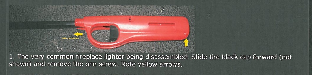

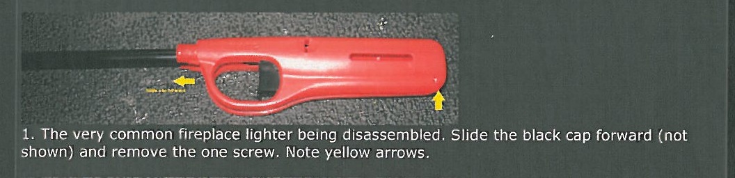

1. Der ganz normale Lagerfeueranzünder wird auseinandergebaut. Die schwarze Kappe nach vorne abziehen ( wird nicht gezeigt) und die eine Schraube rausdrehen. Beachte die gelben Pfeile
(Anmerkung von Claus: Bei unserem Feuerzeug waren 2 Schrauben vorhanden)

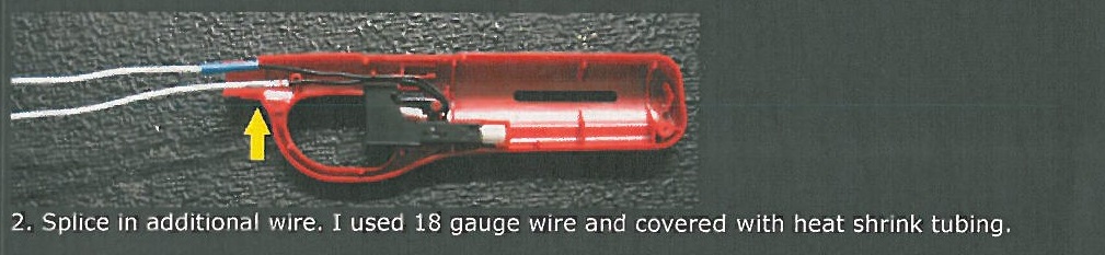

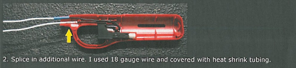

2. Die Kabel verlängern. Ich benutzte 18er Kabel und deckte sie mit Schrumpfschlauch ab

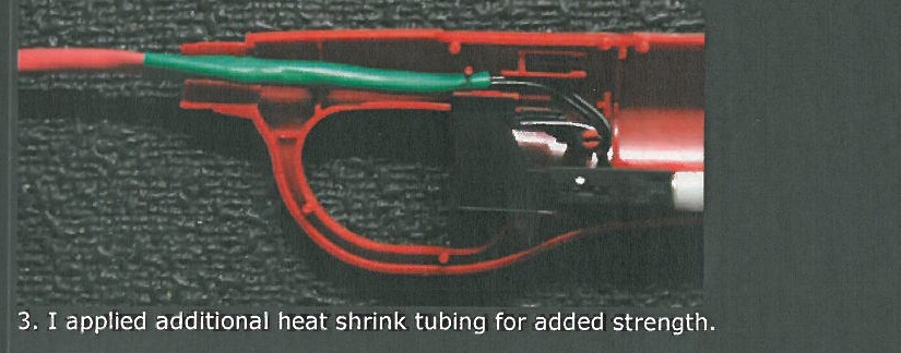

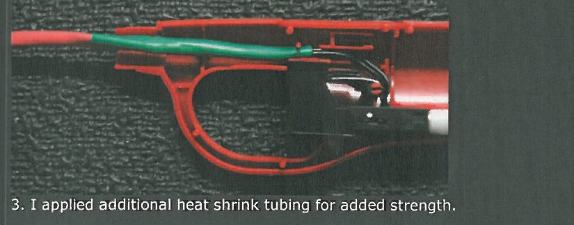

3. Ich brachte noch zusätzlich Schrumpfschlauch an für bessere Haltbarkeit

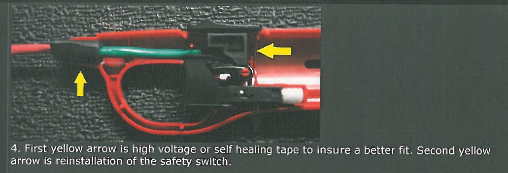

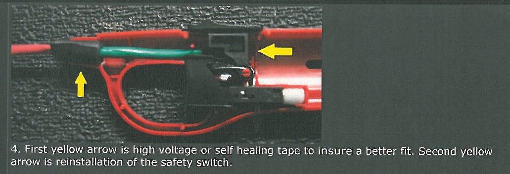

4. Der erste gelbe Pfeil zeigt auf Isolierband oder selbst Klebeband um einen besseren Halt zu gewährleisten. Der zweite gelbe Pfeil zeigt den Wiedereinbau des Schalters.

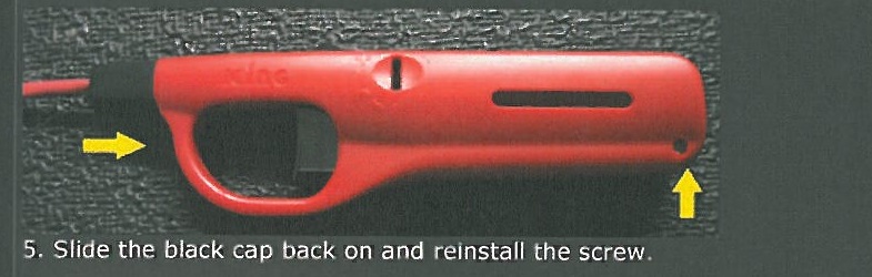

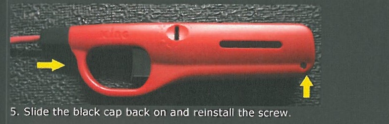

5. Schiebe die schwarze Kappe rauf und drehe die Schraube (n) wieder fest.

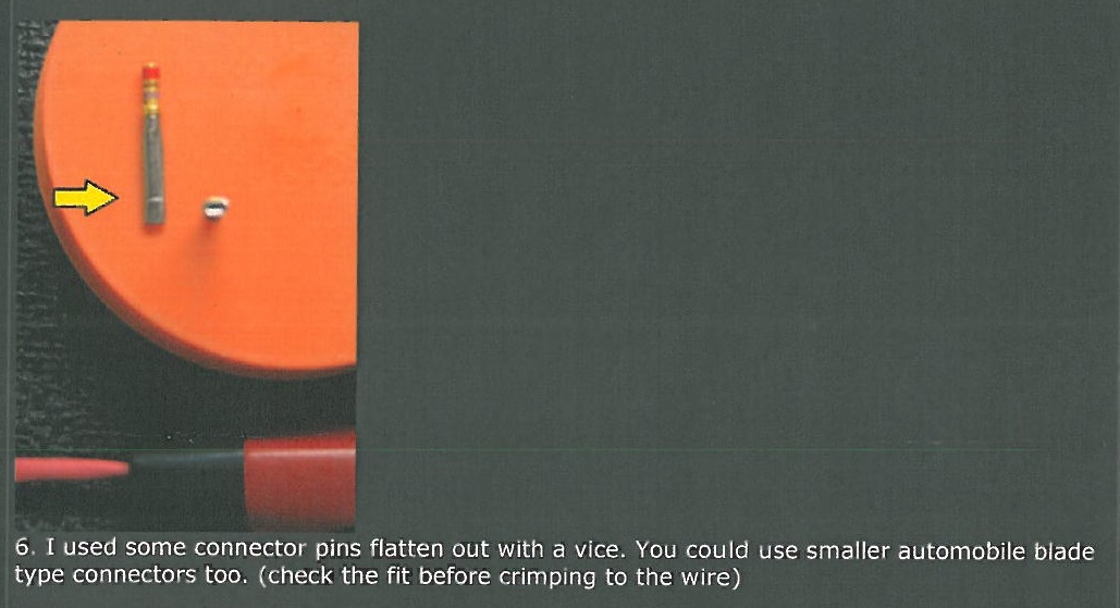

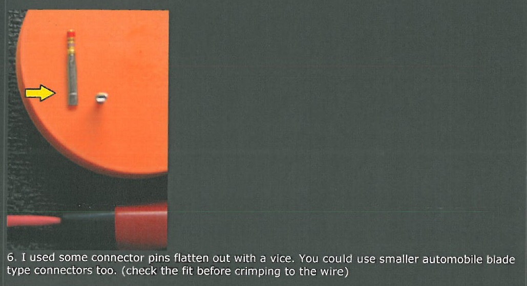

6. Ich benutzte Verbindungspins, die ich im Schraubstock zusammengedrückt habe. Man kann auch kleinere aus dem Automobilbau nehmen.(Prüfe erst den Sitz auf den Pins bevor du sie mit dem Kabel verbindest)

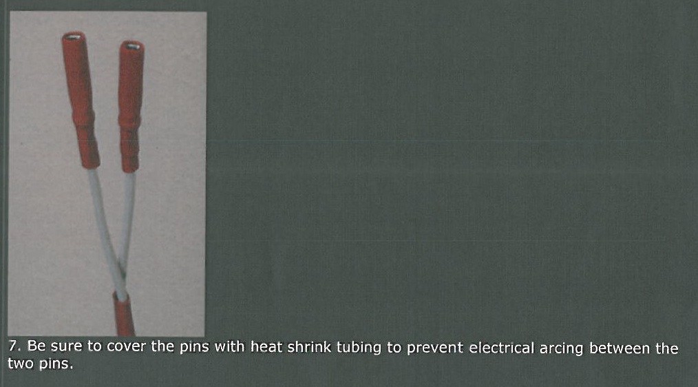

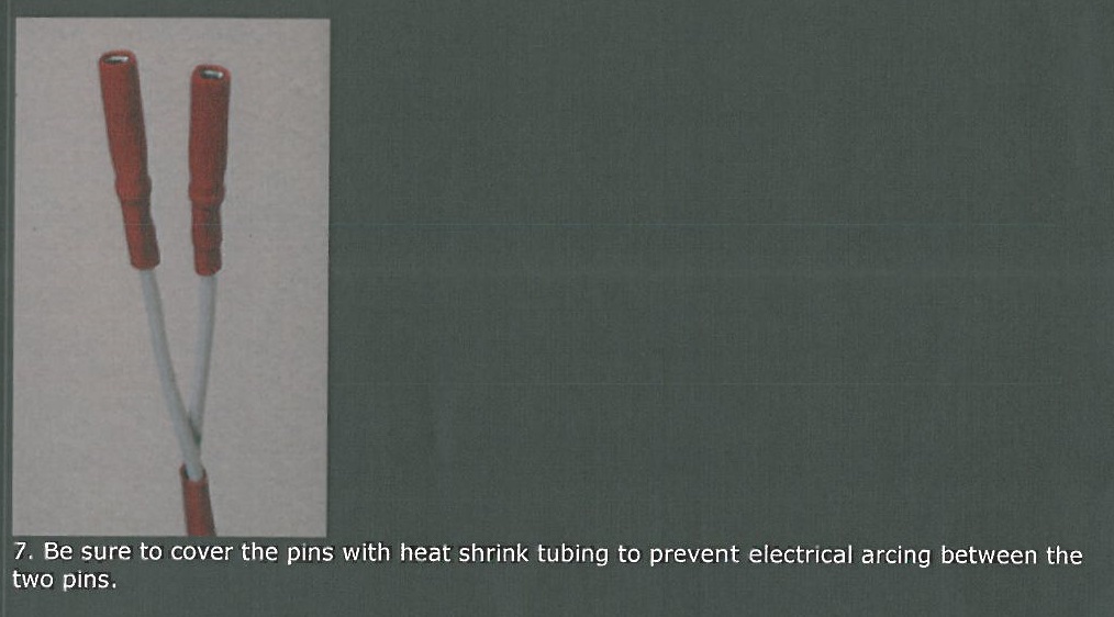

7. Sei ganz sicher, dass du die Enden mit Schrumpfschlauch überzogen hast, um Kurzschluss zwischen den 2 Steckern zu verhindern.

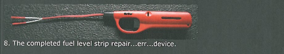

8. Das komplette Füllstandsanzeigerreparatur ….errr…..teil

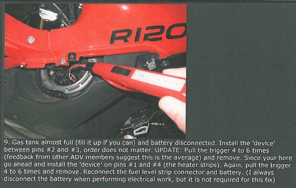

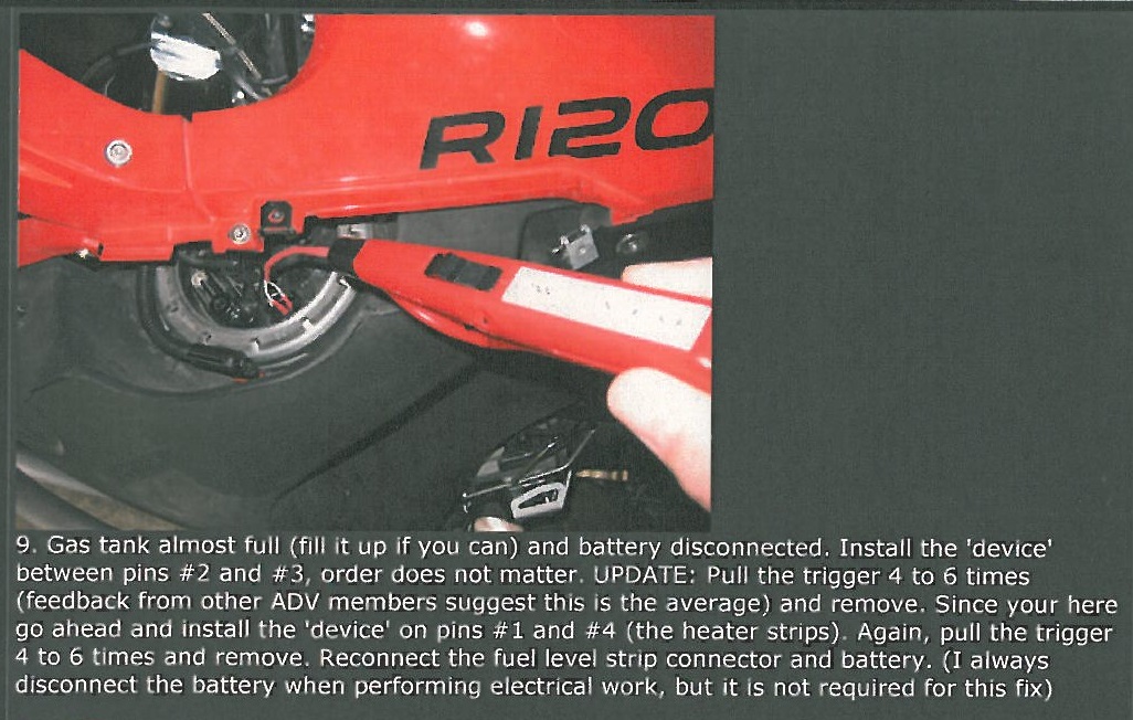

9. Tank bis oben hin voll und Batterie abgeklemmt. Das „Gerät“ zwischen pin 2 und 3 anschließen, Reihenfolge spielt keine Rolle. Update: Den Schalter 4 bis 6 mal betätigen (aus Rückmeldungen von anderen ADV-Mitgliedern-scheint das der Durchschnitt zu sein) und wieder abnehmen. Wenn du soweit bist, dann setze das „Gerät“ zwischen die Pins 1 und 4 (die Heizsonden?). Jetzt wieder 4 bis 6 mal „zünden“ und abbauen. Den Stecker der Tankfüllstandsanzeige wieder aufstecken und die Batterie anklemmen. (Ich klemme die Batterie bei allen Arbeiten an der elektrischen Anlage ab, auch wenn es für diese Arbeit nicht erforderlich ist)

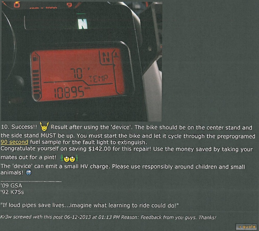

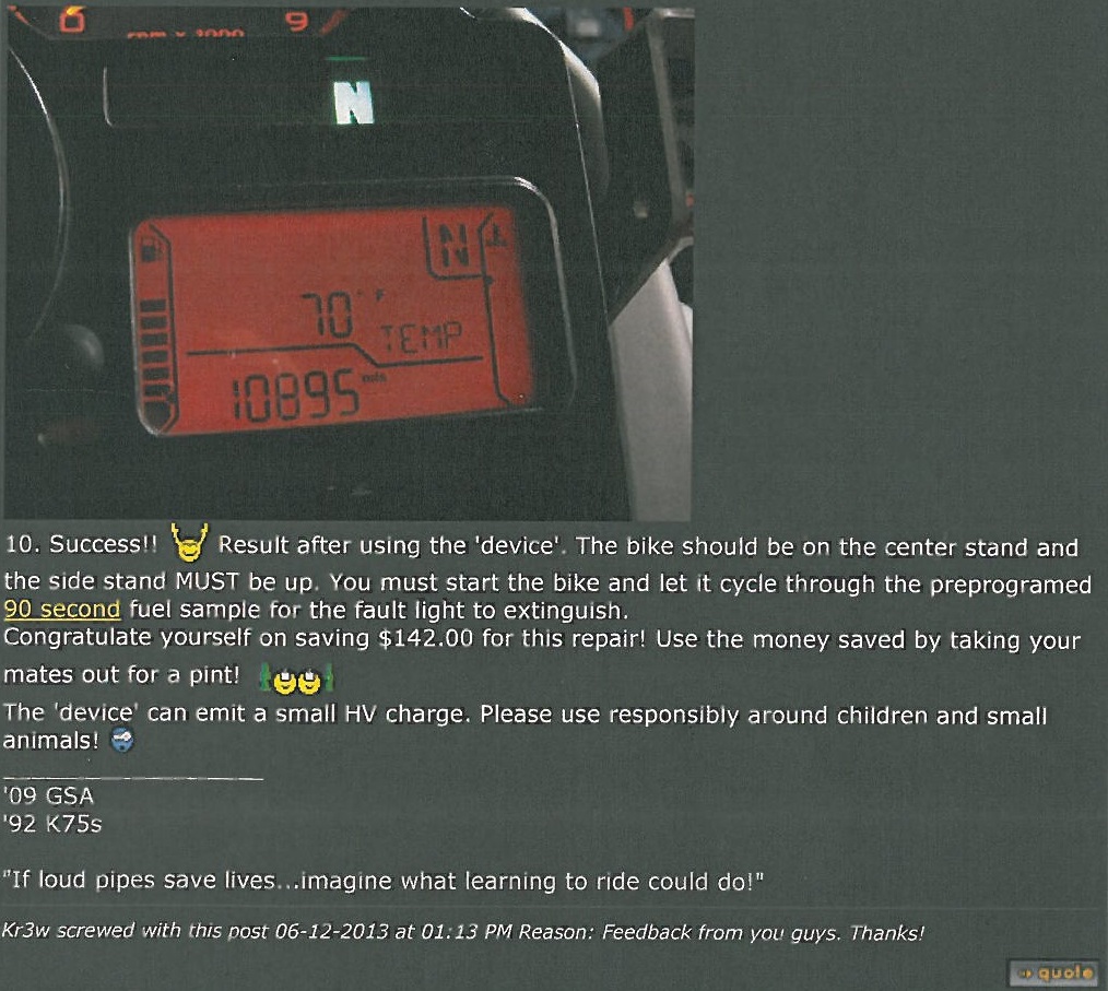

10. Erfolgreich Ergebnis nach Einsatz des „Gerätes“. Das Moped sollte jetzt auf dem Hauptständer stehen und der Seitenständer soll oben sein. Jetzt sollst du das Moped starten und den vorprogrammierten Zyklus laufen lassen bis die Fehlerleuchte erlischt. Gratuliere dir selbst für das Einsparen von $142 für diese Reparatur. Nimm das gesparte Geld und lade deine Kumpels zu einigen Bierchen ein
Das Gerät kann geringe Hochvoltspannungen abgeben. Benutze es verantwortungsvoll im Umfeld von Kindern und kleinen Tieren.

Die Steckereinheit ist relativ einfach links unter der Tankabdeckung zu erreichen und muss abgezogen werden. Allerdings sind die 4 Pins wirklich sehr klein und dafür die richtigen Stecker zu finden, war nicht ganz einfach. Ich habe sie mit einer Zange solange zusammengedrückt bis sie sich „saugend/schmatzend“ also leicht stramm auf die Pins schieben ließen. Dann habe ich sie an den beiden Kabelenden befestigt und gut gegeneinander isoliert und fertig war das gute Stück zum Einsatz.)
Soweit die Übersetzung zu den Bildern aus dem englischsprachigem Forum mit zwei Anmerkungen von Claus.
Und es funktioniert weiterhin. Selbst die Füllstandsanzeigt zeigt vernünftige Werte an.
