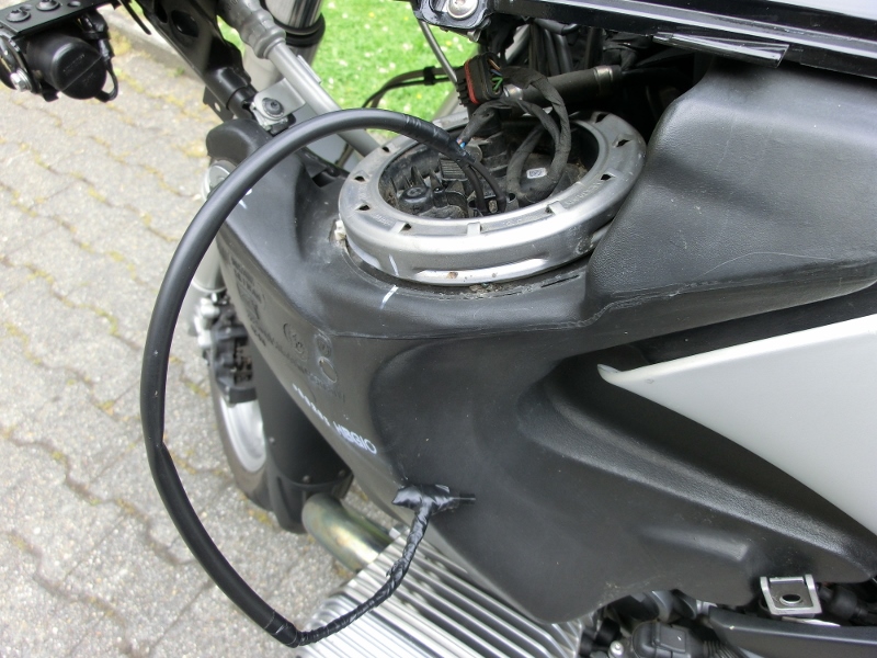

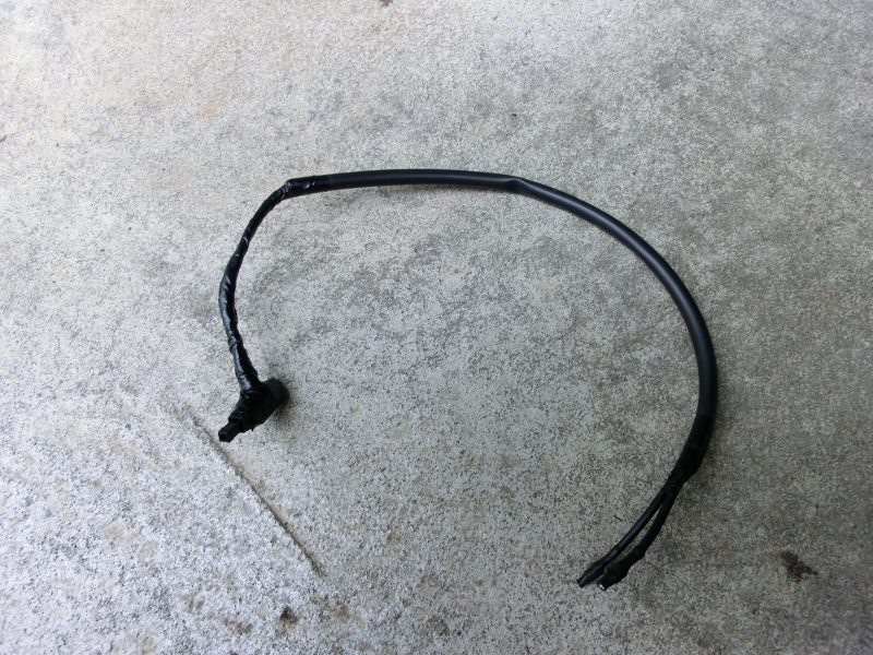

Heute habe ich auch meinen Foliengeber " piezogedingstert" und es hat funktioniert!!!:cool:
Seitdem dieses Thema der Rep. hier ge / beschrieben wird, lese ich mit und dachte am Anfang noch das es ein Fake ist.
Nachdem aber hier im Forum immer wieder bestätigt wird das es klappt, habe ich mich auch dazu durchgerungen, diesen absurden Reparaturversuch selbst zu probieren.
Als erstes das Werkzeug anfertigen. Leider war mein Feuerzeug nicht geschraubt, deshalb habe ich nur das Piezoelement genutzt. Länger Kabel wurden angelötet und schon war es fertig.

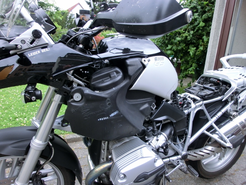

So sah es die letzten 15000 KM aus.
Die Elsbeth vor der Rep. Vollgetankt bis zum Rand!

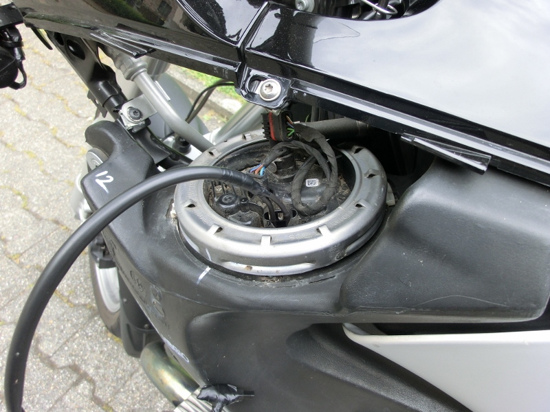

Linke Abdeckung entfernen.

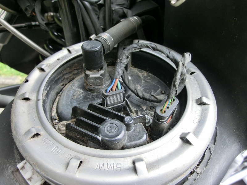

Abdeckung der Kraftstoffpumpeneinheit abnehmen.
Stecker mit den vier Kabeln ausclipsen.
"Spezialwerkzeug" Pietzokanone erst auf die mittleren Kontakte aufstecken und mehrfach abdrücken.
Danach die äußeren Kontakte genauso behandeln.
Stecker aufstecken und den Motor starten.

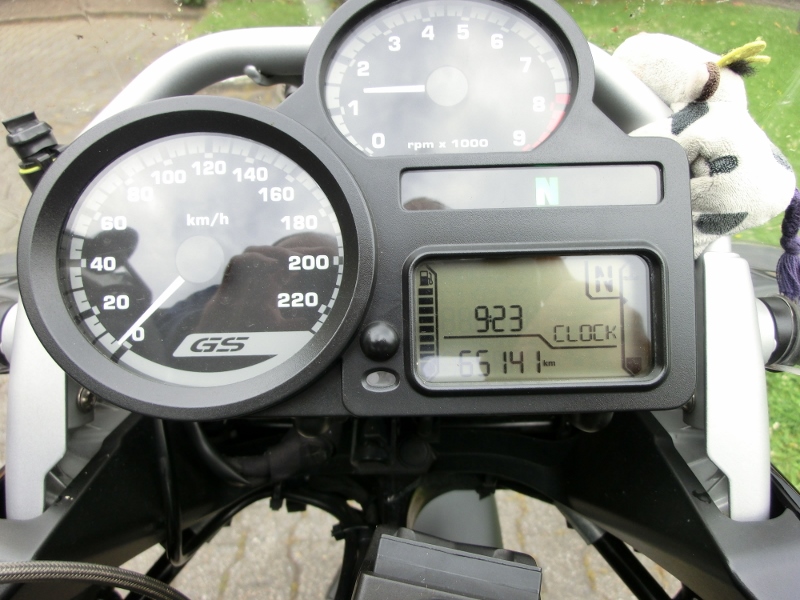

Nach ca. 1 Minute dann dieses Bild!!!!!
Einfach genial einfach und in 5 Minuten ist alles erledigt!!

So, nach nun 2.mal tanken kann ich sagen das die Tankanzeige genau so funktioniert wie vor dem Ausfall!
Die Restreichweite im BC stimmt auch.
