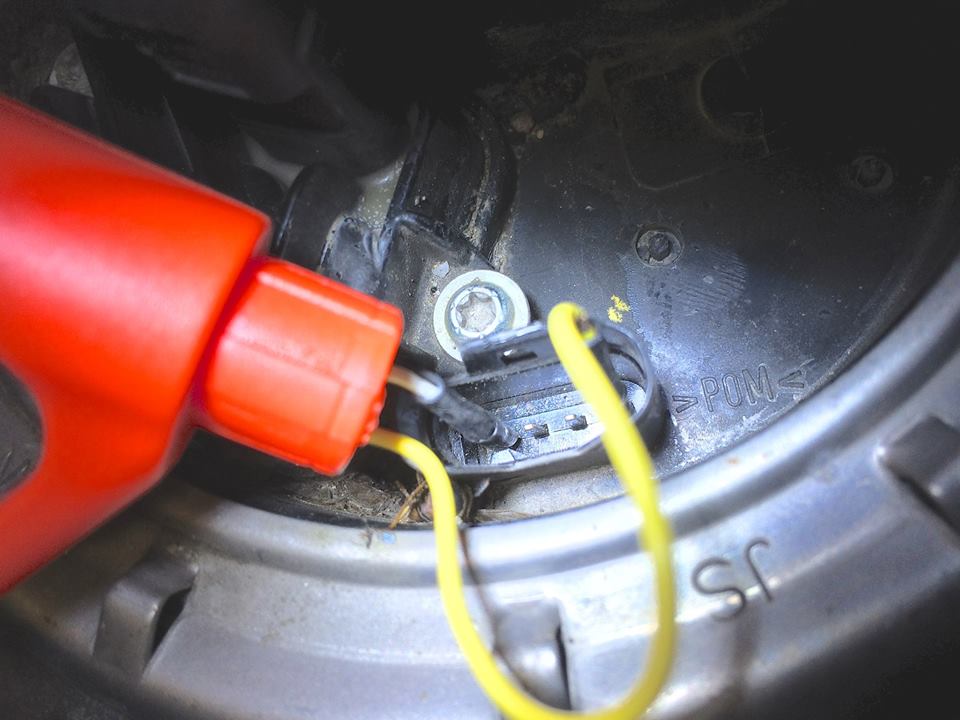

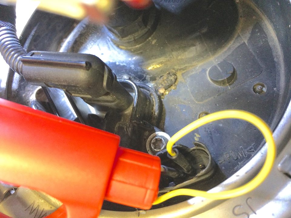

Dank der ausführlichen Beschreibungen der Forumianer habe ich meiner nun auch mal ne Schocktherapie verabreicht.
Es hat funktioniert.Warum-weshalb auch immer egal, aber es geht.

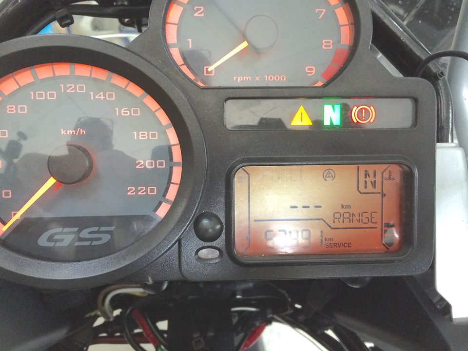

Bei meiner Adv hab ich das Problem mit der Tankanzeige seit nun etwa 500 km.....zeigte immer volle Füllung an, bis dann mal der Motor ausging......ärgerlich, überhaupt dann wenn du km-weit von der nächsten Tankstelle bist.....
Wie auch immer.....heute mach ich ich an das Problem....

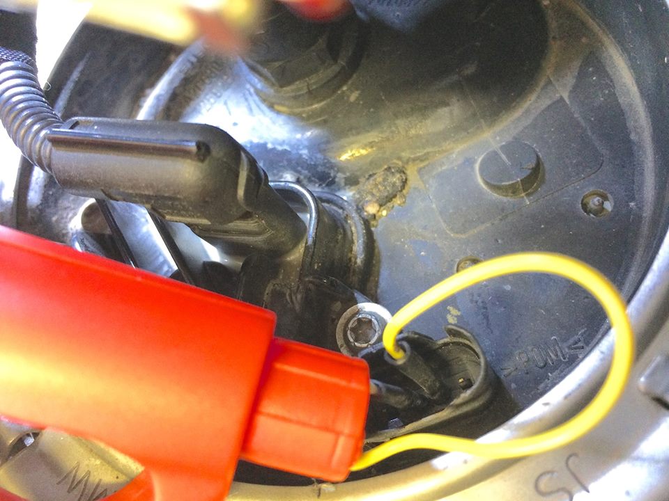

Also der Foliengeber ermittelt den Füllstand kapazitiv. (Wer nichts damit anzufangen weiß, bitte googlen. Wird auf verschiedenen Seiten sehr gut erklärt.)
Wenn der Geber nun durch Fremdkörper einen Kurzschluß hat, kann er nicht mehr richtig sensieren.
Dieses passiert auch in riesigen Industrietanks und dort werden, ebenfalls mit Hochspannung, die Ablagerung weggebrutzelt.
So, der Foliengeber wird so lange funktionieren bis er wieder einen Schluß hat. Ich kenne hier User die in vier Wochen drei Geber bei BMW bekommen haben und ich kenne auch welche, wo dieser sch..ß Geber noch nie defekt war.
Mein Geber hält jetzt nach der Rep. schon 2500km und er wird auch noch weiter seinen Dienst tun, sonst kommt eben wieder die Elektronenkeule.

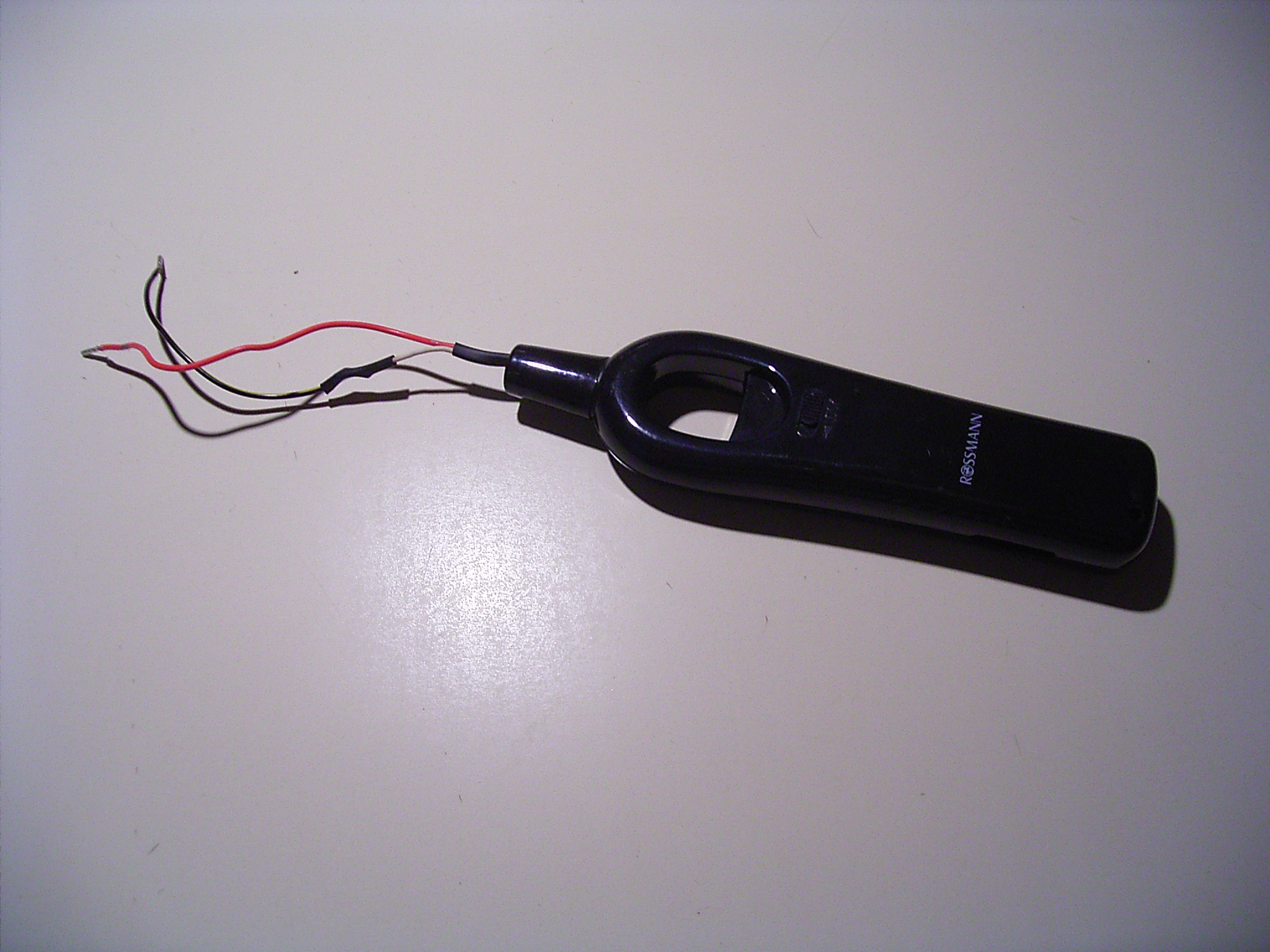

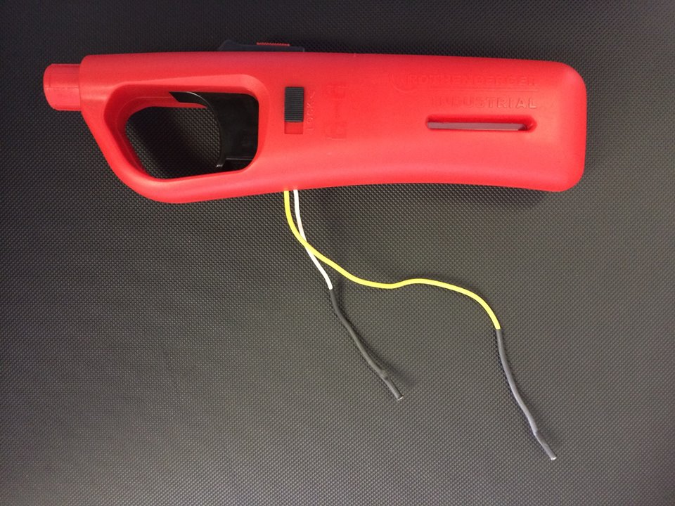

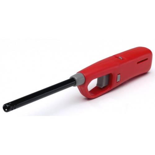

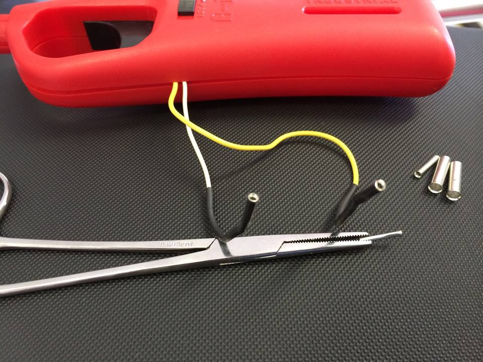

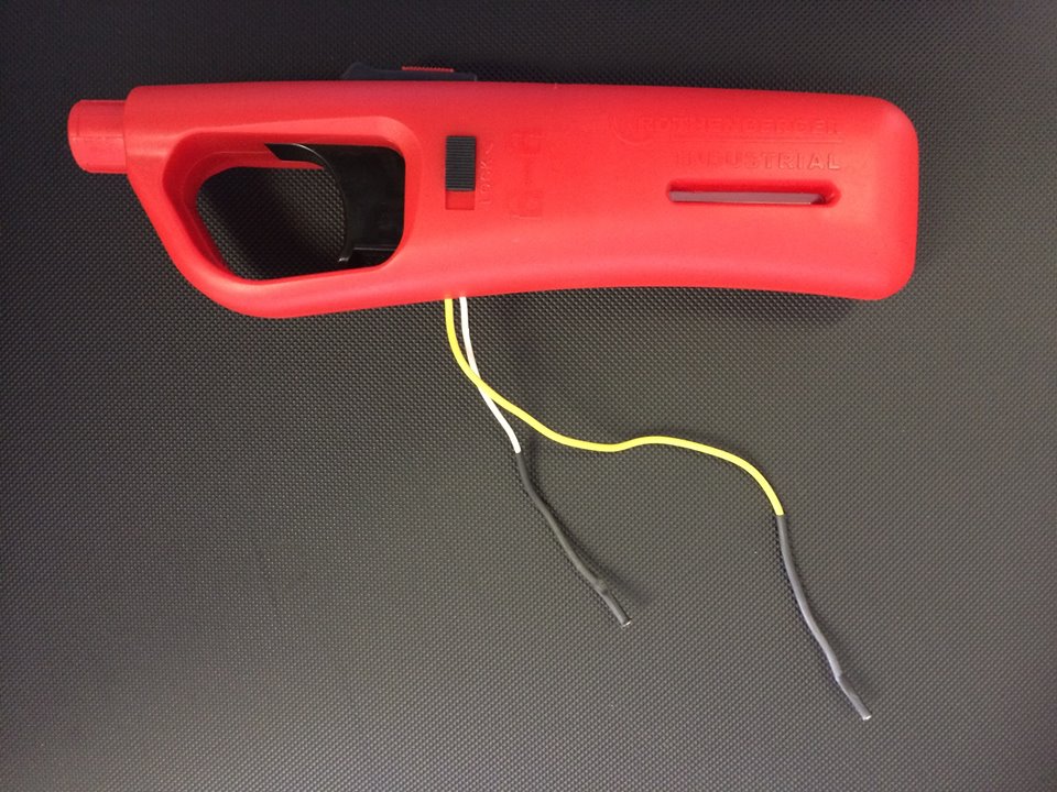

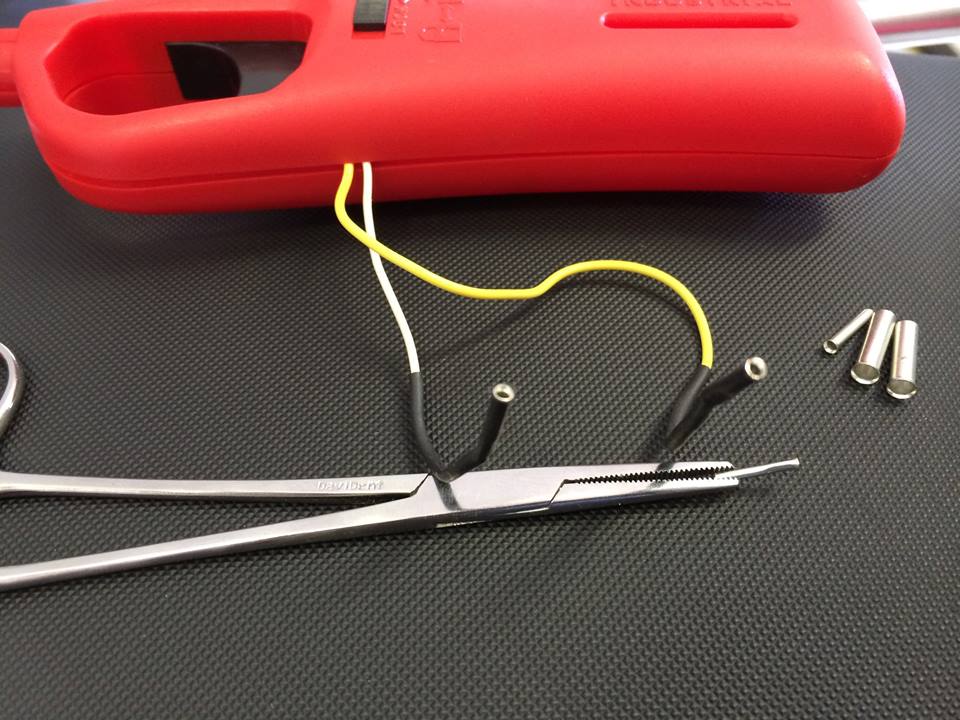

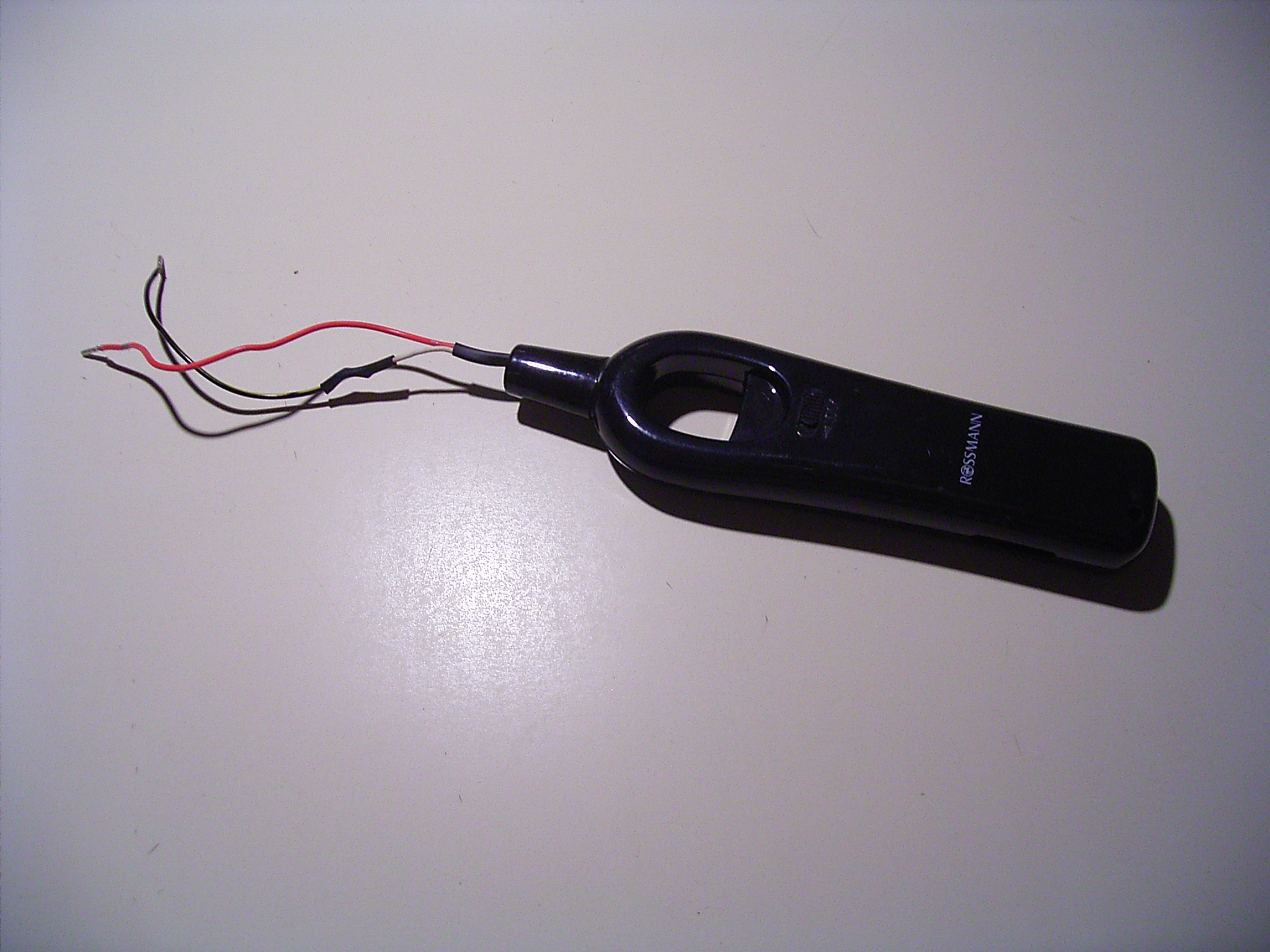

Übrigens, ihr müsst nicht euer Feuerzeug zerlegen, schaut einmal bei Conrad auf die Webseite.
Piezo Keramisches Zündelement BestellNr. 186821.
Danke nochmals für die guten Tipps. Sollte jemand im Weinviertel oder Wiener Bereich auch das Problem haben, kann er sich das Teil gerne ausleihen, oder er kommt hierher und wir reparieren das Ding gemeinsam.

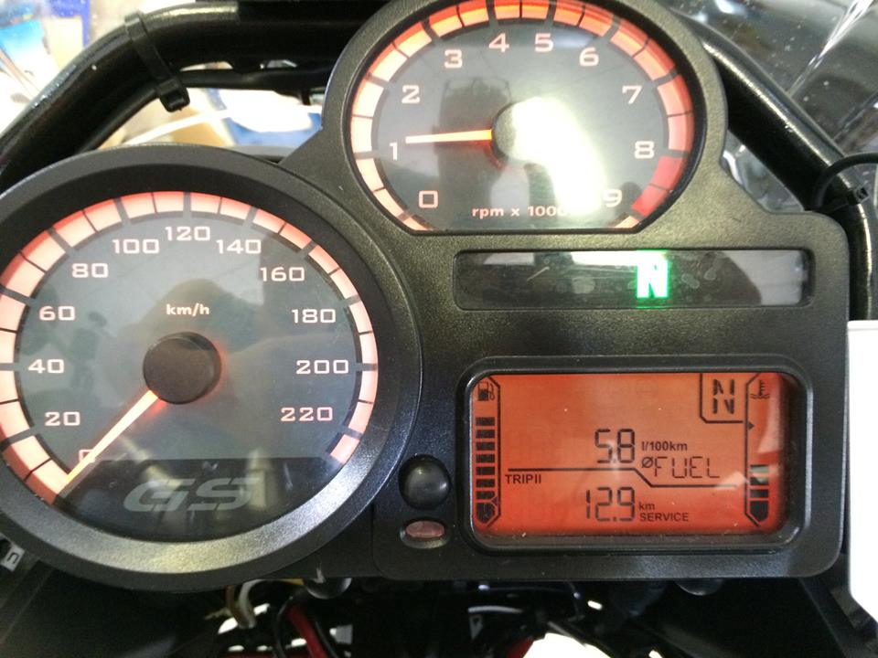

heute wieder nach einer Tour an der Tankstelle genauer hingesehen: 335 Km gefahren; Restreichweite 4 km angezeigt; 19,1 Liter getankt; Ø Verbrauch von 5,7 im BC angezeigt; Ø Geschwindigkeit 67,5 km/h; nur Landstrasse bis 140 km/h max = alles bestens nach 2700 km und volles Vertrauen in diese Reparaturlösung.

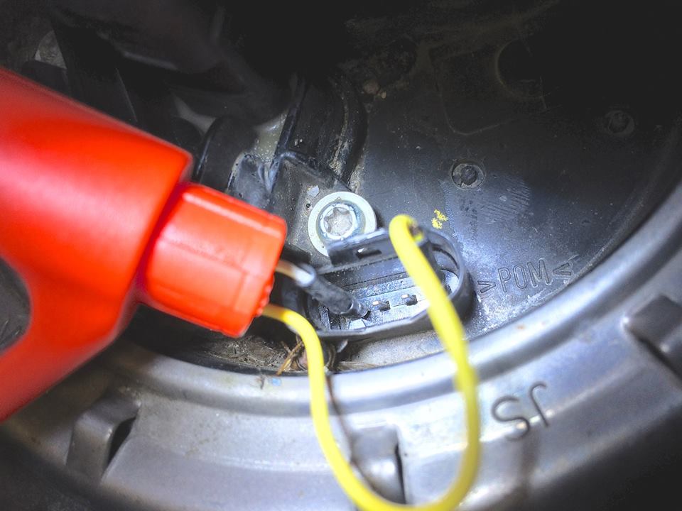

hatte jetzt nach meiner 40000 km Inspektion wer weiß warum auch das Problem mit dem Foliengeber. Er zeigte leeren Tank an, wobei kein Balken angezeigt wurde, die gelbe Warnlampe blinke und natürlich das " Fuel" Zeichen. Es nervte, das Blinken. Nachdem ich diesen Thread gelesen hatte, einen Piezo Zünder gebaut, den Foliengeber "gebiltzdingst", Zündung an und nach gefühlten 5 Minuten schaltete die Anzeige auf Voll um.
Ich kann nur sagen, es Funktioniert. Vielen Dank an die User hier. Ohne hätte ich mit der nervenden Anzeige leben müssen oder ca. 300 Euronen ausgegeben.

bei mir funktioniert die Anzeige noch. Habe aber bei der Reparatur auch sicherlich 10x an der jeweilige Kontaktpaarung gezündet, da ich wohl bei meinem 1. Versuch keinen richtigen Kontakt mit den kleinen Stiften am Tankanschluss hatte. Vielleicht ist dieses bei deinem letzten Versuch auch das Problem, solltest es vielleicht einfach nochmals versuchen, viel Glück.

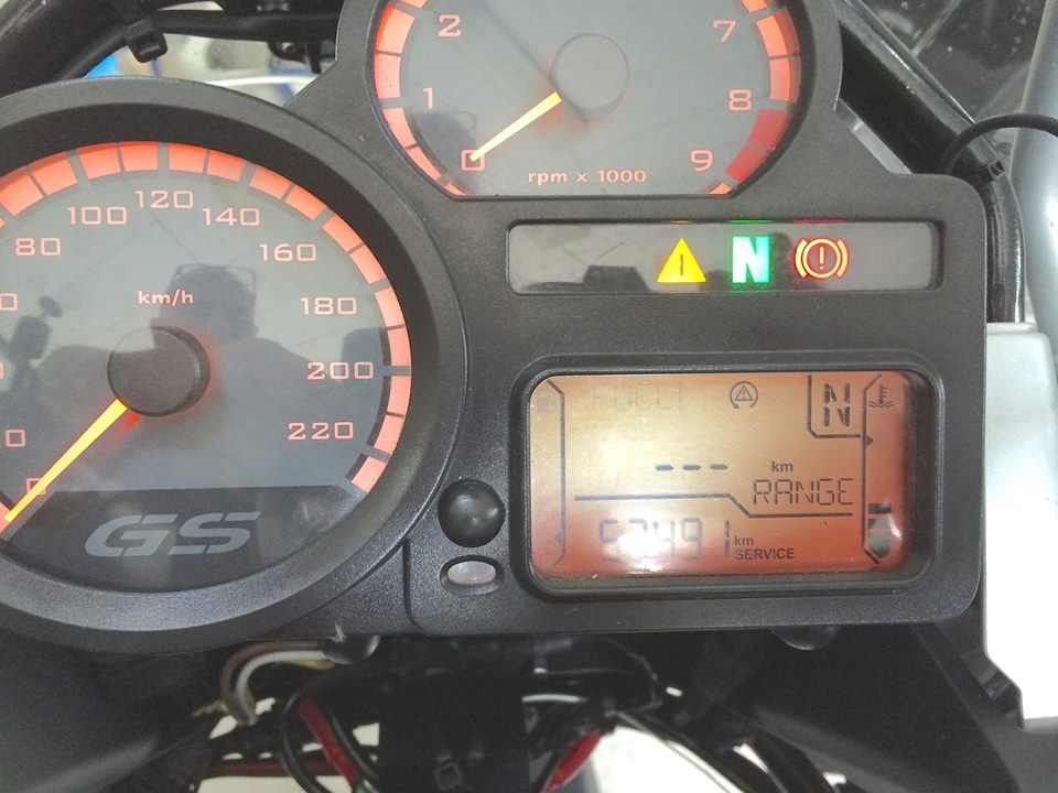

So, endlich bin ich dazu gekommen....hat sich in den letzten Tagen halt nicht anders ergeben....
Die Tankanzeige zeigt mir zwar den Füllstand (der so halbwegs passen dürfte....),
jedoch mit den Rest-KM dürfte das nicht so richtig stimmen....zeigt mir knapp 600 km an.....bei etwa 4/5 Tankfüllung.
Bevor ich aber nochmals die Stromkeule anwende, wart ich jedenfalls noch die nächste Tankfüllung ab....
Fazit: bin ein bissl skeptisch, aber nicht hoffnungslos.....

Nächste Tankfüllung abgeschlossen. Die Kontrolllampe leuchtet nicht mehr. Bei Tankfüllanzeige links fehlte nach dem Tanken nur der oberste Balken - vielleicht weil bei der Anwendung nicht vollgetankt war? - egal, damit kann mal leben.
Und die Rest-km-Anzeige, pendelt sich schön langsam ein. Zu Beginn, also gleich nach dem Tanken, lief sie stetig rauf auf etwa 680 km, und gleich wieder runter auf 400 oder so. Mittlerweile hat sie sich eingependelt und dürfte den richtigen Wert anzeigen. Jedenfalls läuft sie nicht mehr rauf und runter....
Bei Änderung des Ist-Zustandes werde ich nachberichten....

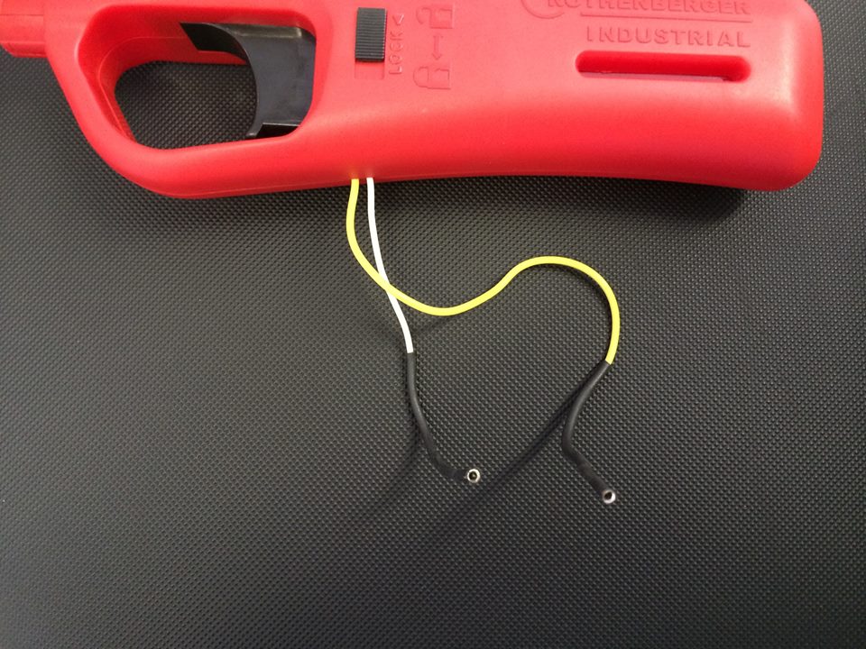

Vor einem halben Jahr hatte es mich auch erwischt. Der Leidensdruck war bis letzte Woche nicht gross genug um die Stromkeule zu schwingen. Diese Einstellung hat sich nach einer Woche Südtirol mit unzähligen Self-Service-Tankstellen und ewiger Rumrechnerei geändert gehabt.
Habe mich heute dran gesetzt, das Teil gebastelt und ausprobiert. ES FUNKTIONIERT! Die Praxis wird zeigen, ob der Ausgangszustand wieder hergestellt ist.

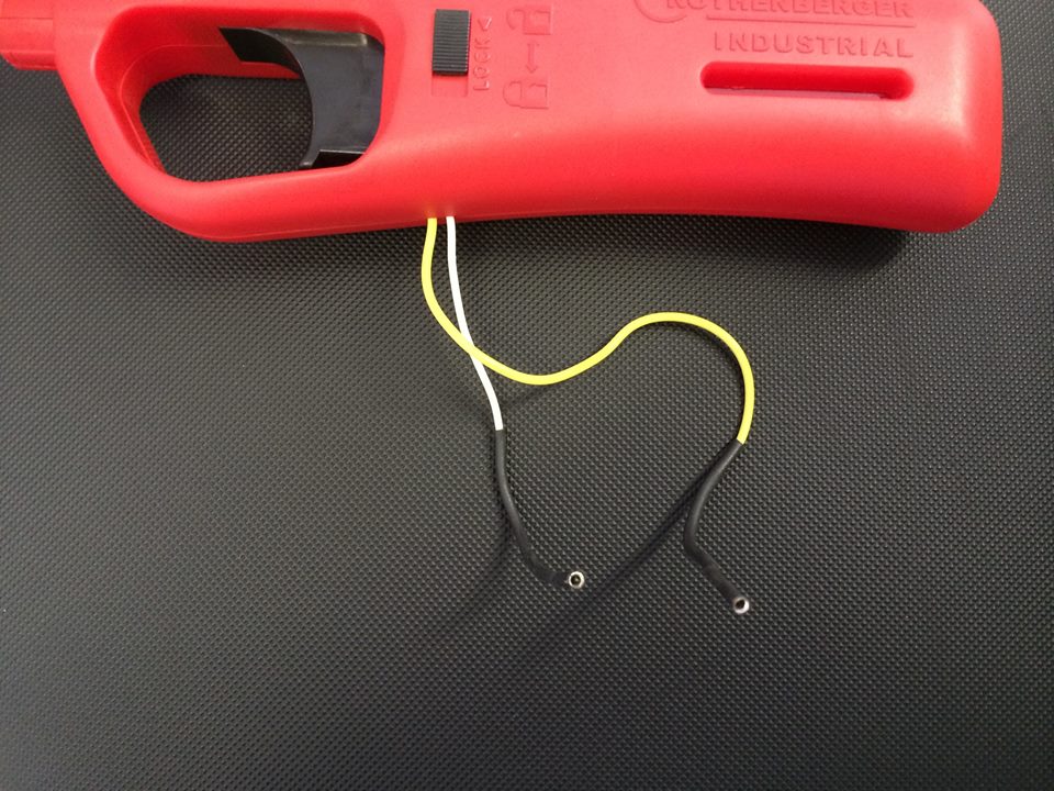

Hallo zusammen,
auch bei mir hat es erstaunlicherweise geklappt. :)
Das "zurücksetzen" selbst ist ja schnell erledigt. Das umbauen des Feuerzeugs hat da schon länger gedauert...

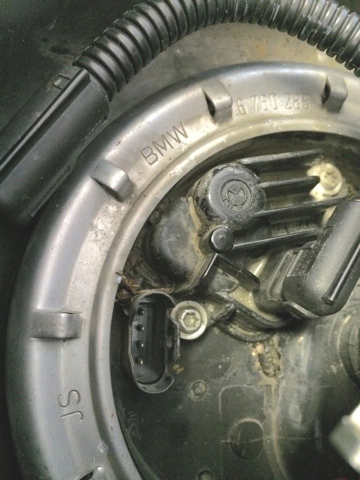

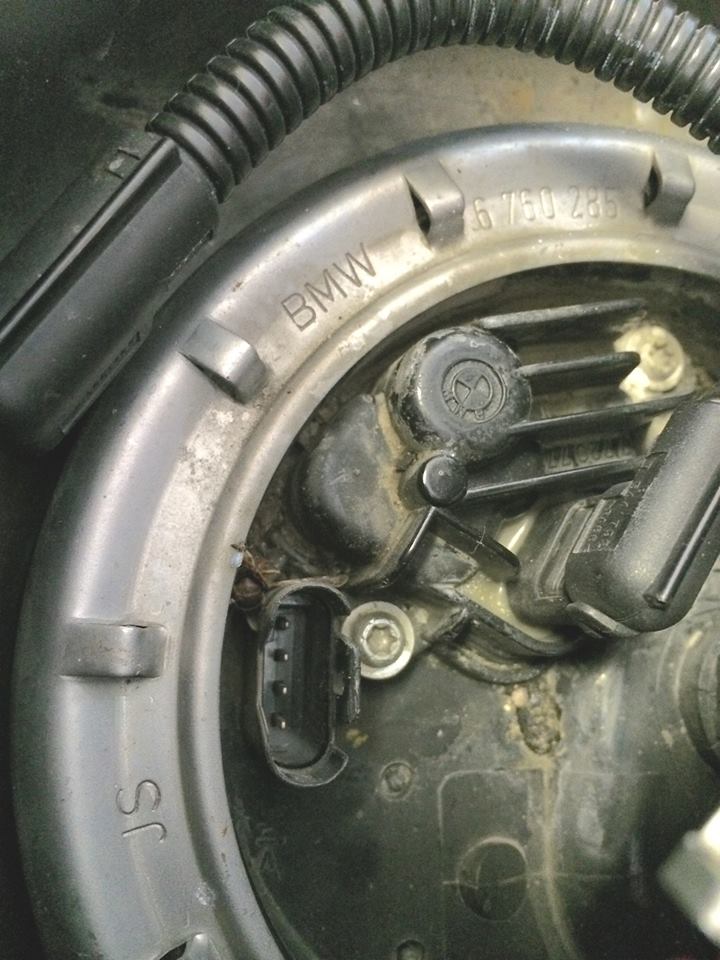

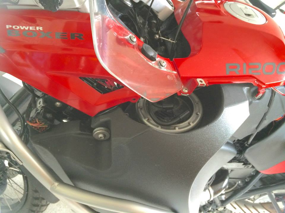

Ich möchte aber auch noch bemerken, dass der Foliengeber im Tank auch an der richtigen Position sitzen muss.
Wer in oben aus dem Tankstutzen schon mal rausgezogen hat, (so habe ich es leider einmal gemacht :mad:) bekommt das untere Ende meiner Meinung nach nicht mehr richtig positioniert. Danach hat auch meine Tankanzeige angefangen zu spinnen. Ich vermute, weil das unter Ende im Benzin hin und her geschwommen ist. (Der rote Kreis in dem Bild zeigt das untere Ende des Foliengebers, was unten im Tank fixiert werden muss)
Nachdem ich dann den Tank bei der Benzinpumpe mal geöffnet habe, konnte die falsche Position korrigieren.
Von alleine hat sich die Tankanzeige aber leider nicht wieder justiert, was ich aber jetzt mit dem Piezoding hoffentlich langfristig beheben konnte...
