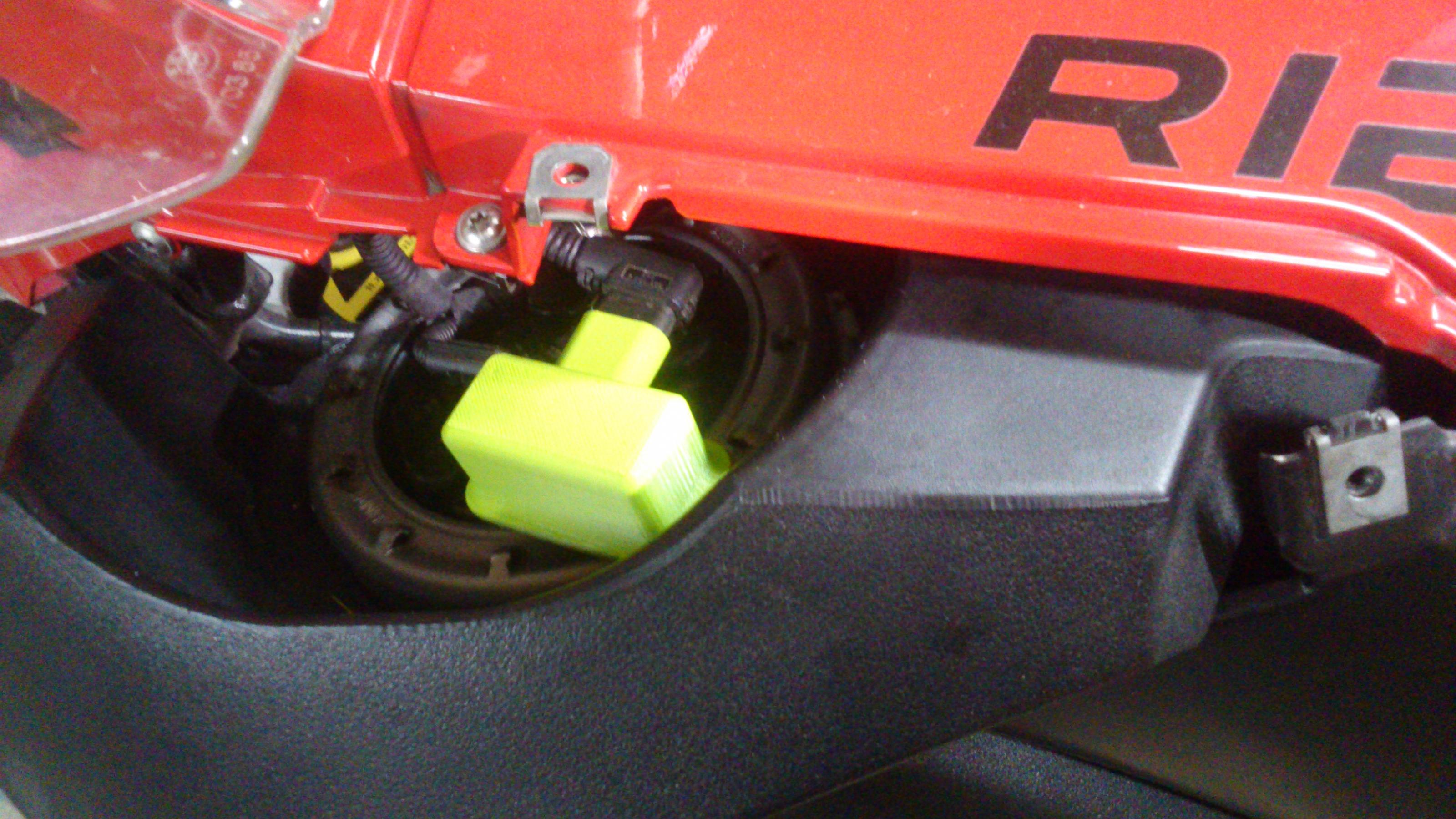

Nach etwas Probieren (und der Nachricht des BMW-Service, das meine Folie aufgrund des Alters der BMW (BJ2008) nicht kostenlos ersetzt wird) ist bei mir dieses Gehäuse entstanden ;)
Das Ganze passt auf die originale Steckbuchse. Der originale Stecker wird aufgrund der Platzverhältnisse seitlich eingesteckt. Nach Montage der Tankabdeckung sieht man nichts mehr. Das Gehäuse ist komplett gekapselt und sollte somit wasserdicht sein. In Summe reden wir hier über ca. 15€ Material (Elektronik + PLA). Entwicklungsleistung + Löten + Kleben = Unbezahlbar :o . Wie sich Schwingungen usw. auswirken, kann erst der Dauerversuch ab Start der Saison zeigen. Neben dem Entwickeln des Schaltkreises war die Programmierung etwas kniffelig, da die Füllstandkurve des Hebelgebers "übersetzt" werden musste. Soweit kann ich erstaml behaupten: "Tschüss Folie!" :o
Dann bin ich wirklich mal auf die "Langzeittests" gespannt. Klingt sehr gut

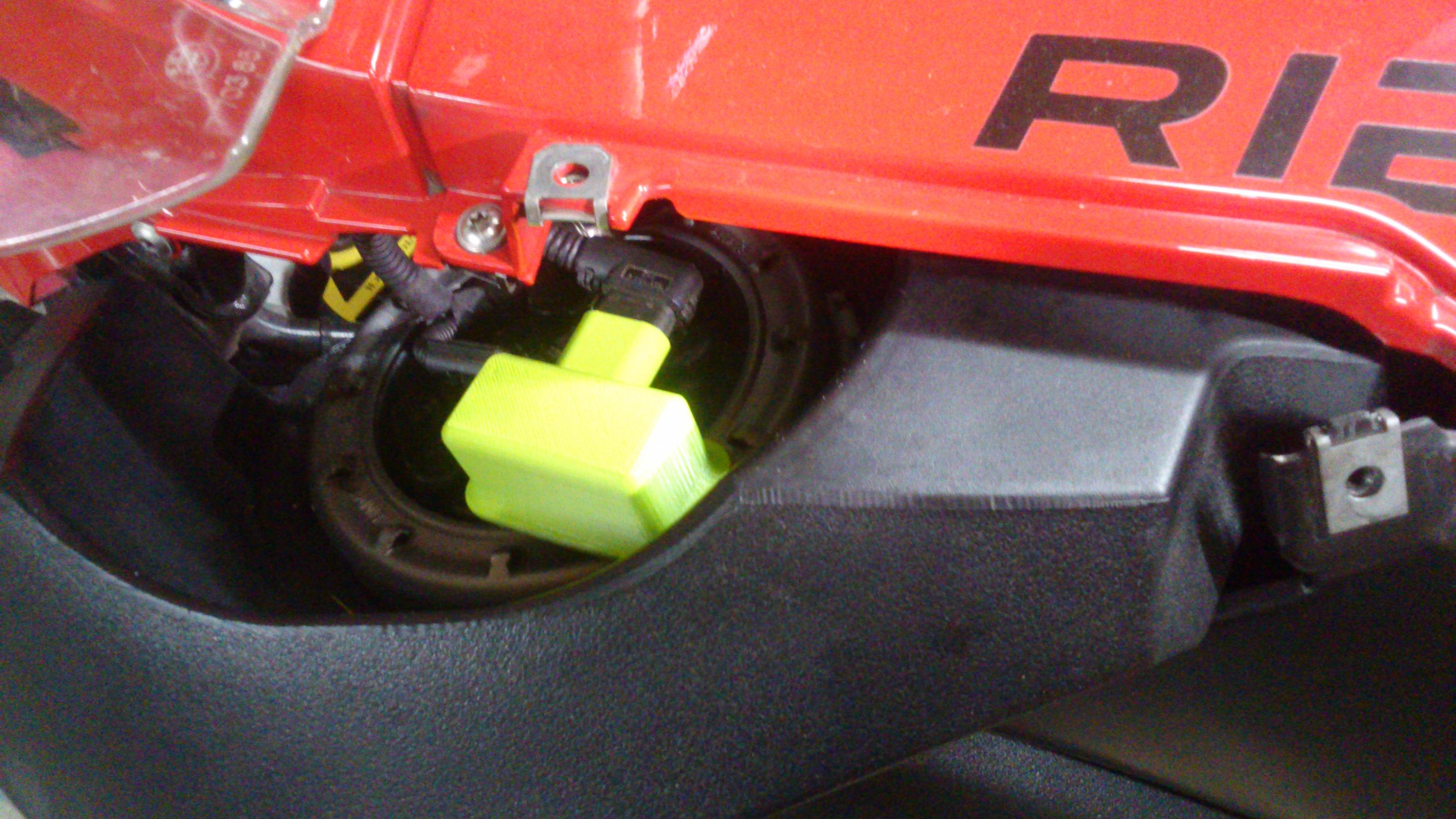

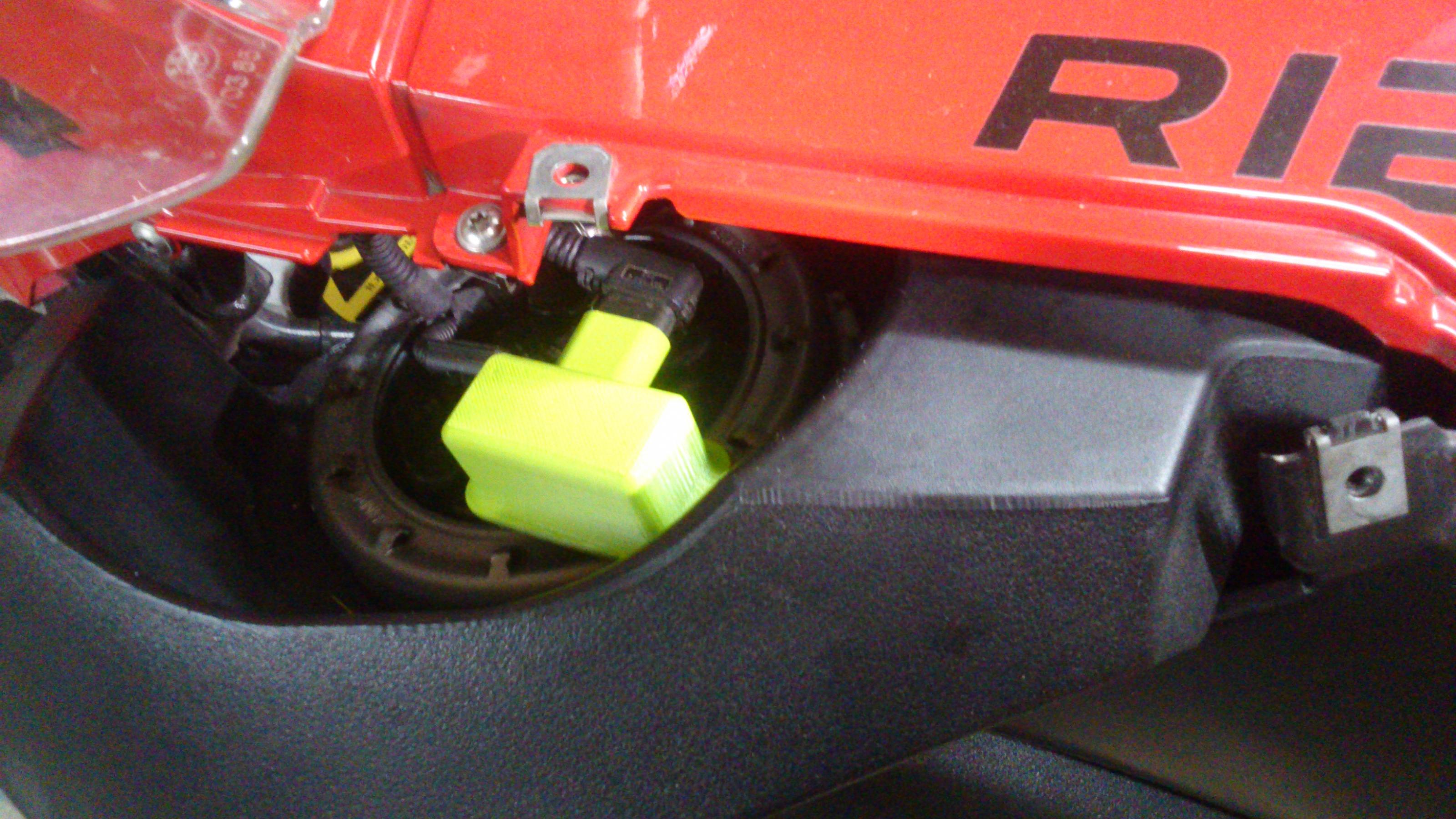

Kurzes Update von meinem "Füllstandübersetzer": Jetzt bin ich ca. 2500km On- und OffRoad bei 8°C bis 29°C unterwegs gewesen. Gehäuse und Elektronik haben gehalten. Nach etwas Optimierung an meiner programmierten Füllstandkurve habe ich jetzt eine verlässliche Tankanzeige mit Hebelgeber. Endlich keine FUEL!-Meldung mehr, kein gelbes Warndreieck und wieder eine funktionierende Restweitenanzeige. Die Folie kommt bei mir definitiv nicht mehr in den Tank :cool:
Für den Nachbau brauch man Zugriff auf einen 3D-Drucker, einen Microcontroller, ein paar Widerstände, ein Lötkolben, eine Heißklebepistole und Programmierkenntnisse. Evtl. kann man das Gehäuse durch nen Schrumpfschlauch und die originalen BMW-Stecker ersetzen. Dann wird es aber teurer. Etwas kniffelig bleibt dann noch die Ermittlung der korrekten Werte im Programmcode, welche später maßgeblich für die Füllstandsbalken im Display sorgen. Möglicherweise ist das bei allen GS mit Foliensensor gleich. Da die Foliensensoren kalibriert werden müssen, ist davon auszugehen, das dem nicht so ist...
Übrigens benötigt meine Lösung keine externe Spannungsversorgung. Der "Füllstandübersetzer" wird einfach zwischen Stecker und Buchse geklemmt.
