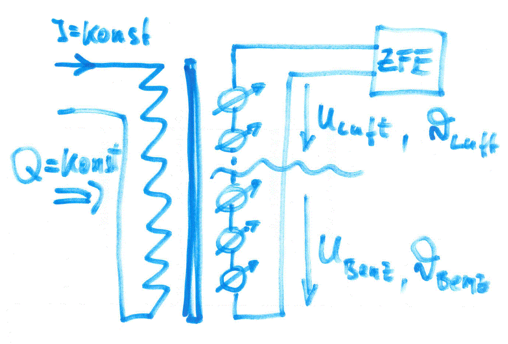

Ok, für die, die es interessiert habe ich mal eine Zeichnung beigefügt, wie ich mir das Prinzip laut Patent vorstelle. Die zum Patent gehörende Original-Zeichnung konnte ich leider nicht finden.
Auf der Folie ist auf der einen Seite ein Heizelement aufgebracht, auf der anderen Seite sind einzelne Thermoelemte.
Das heizelement wird von einem konstanten Strom durchflossen und führt somit zu einer konstanten Wärmeabgabe mit definierter Temperatur (Umgebungstemperatur bereinigt). Die Thermoelemente liefern eine Spannung, entsprechend der jeweils wirksamen Temperatur. Elemente im Benzin werden weniger warm als die in Luft.
Die Gesamtspannung über den Thermoelementen ist ein Maß für den Füllstand.
So müsste das im Groben laufen.
Für mich gibt es nun zwei mögliche Fehlerquellen:
- Heizelement
- Thermoelemente
Ein Defekt am Heizelement halte ich für unwahrscheinlich. Das dürfte ausreichend robuste Technik sein. Also bleiben die Thermoelemente.
Bleibt jetzt nur noch die Frage zu klären, was hier nun defekt wird und wie genau nun die Feueranzündermethode (Spannungspeak) wirkt. Freibrennen oder Wegbruzzeln ist mir zu unbestimmt. Auch das angebliche Verschweisen von Mikrorissen, das man manchmal lesen kann, kann ich mir nicht vorstellen. Dazu reichen m. E. die Energien des Feuerzeugtricks nicht aus.
- Heizelement
- Thermoelemente
Wenn ich meine Mühle demnächst zu BMW hinbringe, frage ich mal, ob die mir einen ausgedienten Sensor geben können. Dann wird der zerlegt und geschaut was da tatsächlich passiert.
Gruß Thomas
