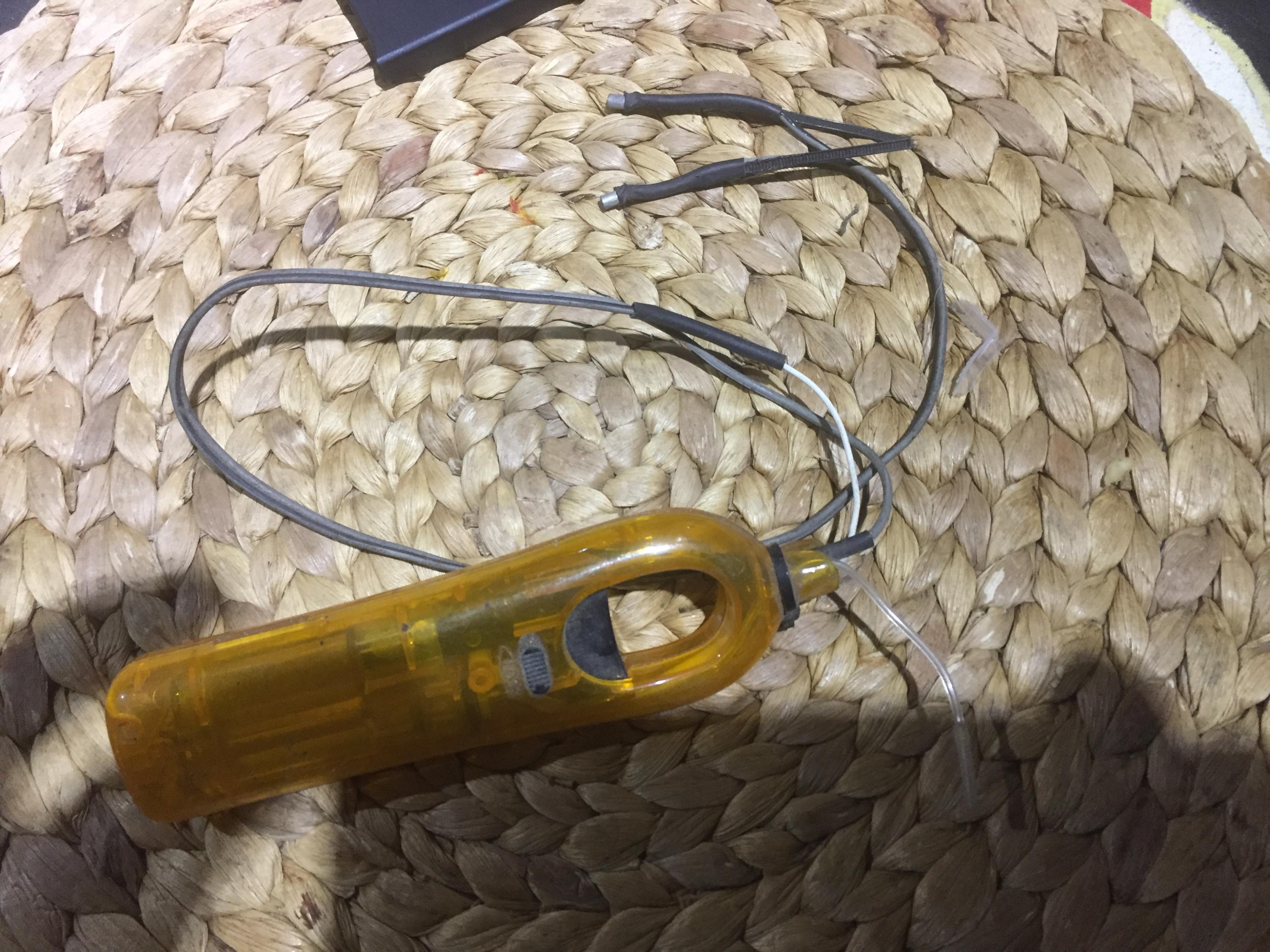

IMG_3290.jpg Habe mir mal die Mühe gemacht und meinen aus der Werksatt geholt , wie ihr seht kein Hexenwerk so ein Blitzding selbst zu bauen , funzt schon Jahrelang !!

Blitzdingsen mit dem Tanksensor
Ich frage mal aus purem Interesse (ich habe gar keine 1200er):
Ich lese immer wieder, dass bei der 1200er GS der Foliengeber für die Tankuhr gern mal spinnt, und dass man ihn dann unter Zuhilfenahme eines Piezozünders aus einem Einwegfeuerzeug reparieren könne, was aber oft nicht von Dauer sei.
Ich kann mir gar nicht vorstellen, wie das alles zusammenhängt. Kann mich jemand erleuchten und mir erklären, was es damit auf sich hat?
Besten Dank!
Gesendet von iPad mit Tapatalk
Also der Foliengeber ermittelt den Füllstand kapazitiv. (Wer nichts damit anzufangen weiß, bitte googlen. Wird auf verschiedenen Seiten sehr gut erklärt.)
Wenn der Geber nun durch Fremdkörper einen Kurzschluß hat, kann er nicht mehr richtig sensieren.
Dieses passiert auch in riesigen Industrietanks und dort werden, ebenfalls mit Hochspannung, die Ablagerung weggebrutzelt.
So, der Foliengeber wird so lange funktionieren bis er wieder einen Schluß hat. Ich kenne hier User die in vier Wochen drei Geber bei BMW bekommen haben und ich kenne auch welche, wo dieser sch..ß Geber noch nie defekt war.
Mein Geber hält jetzt nach der Rep. schon 2500km und er wird auch noch weiter seinen Dienst tun, sonst kommt eben wieder die Elektronenkeule.
evtl. hilft dir ja dieses weiter
