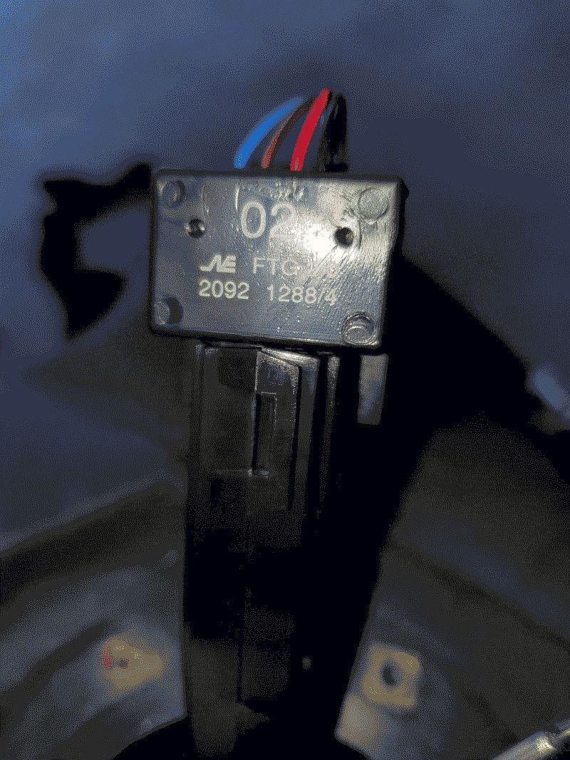

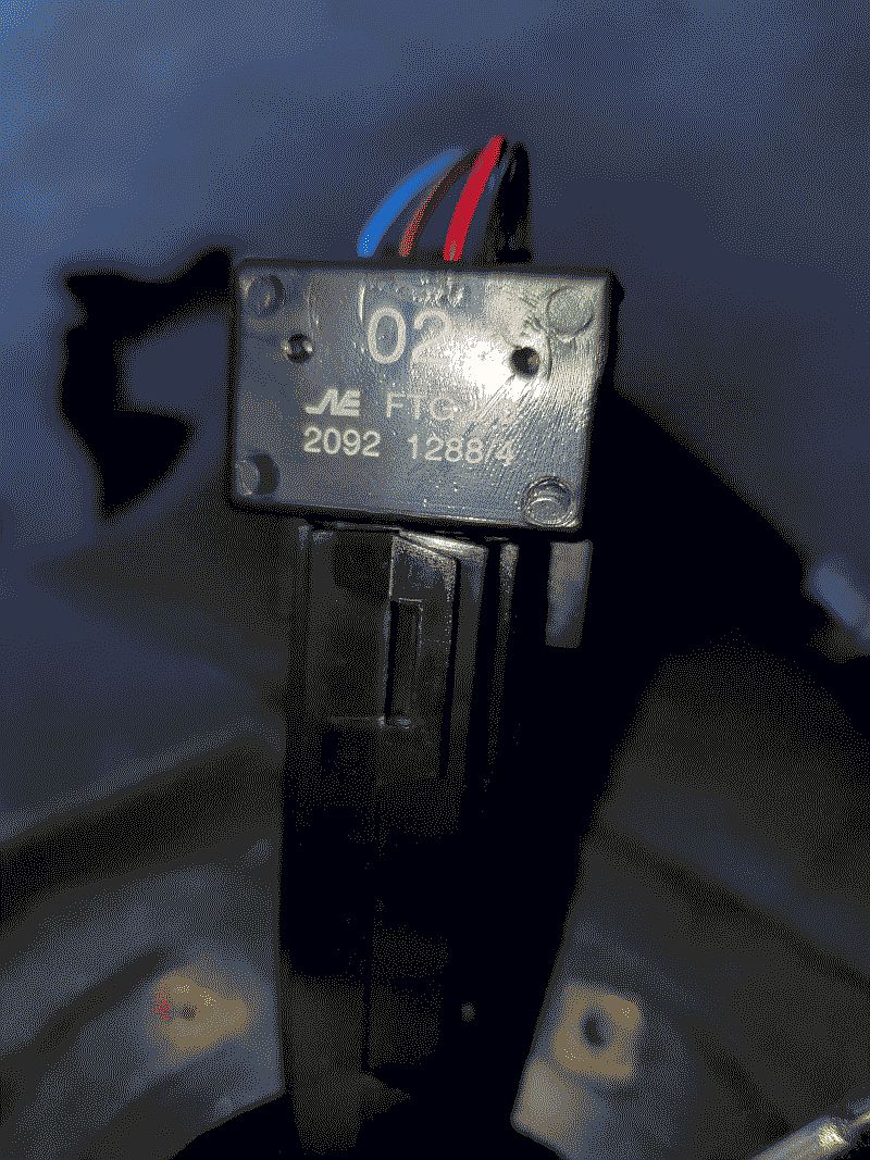

Habe den neuen Geber gestern eingebaut. Das dauerte ca. 1,5h mit Kalibrierung über die Motoscanapp und klappte problemlos. Mal sehen wie lange er hält...:zwinkern::Augenrollen:
Ich habe mal die Markierung auf dem neuen Geber fotografiert. Vielleicht kann da jemand was mit anfangen...🤷‍♂️

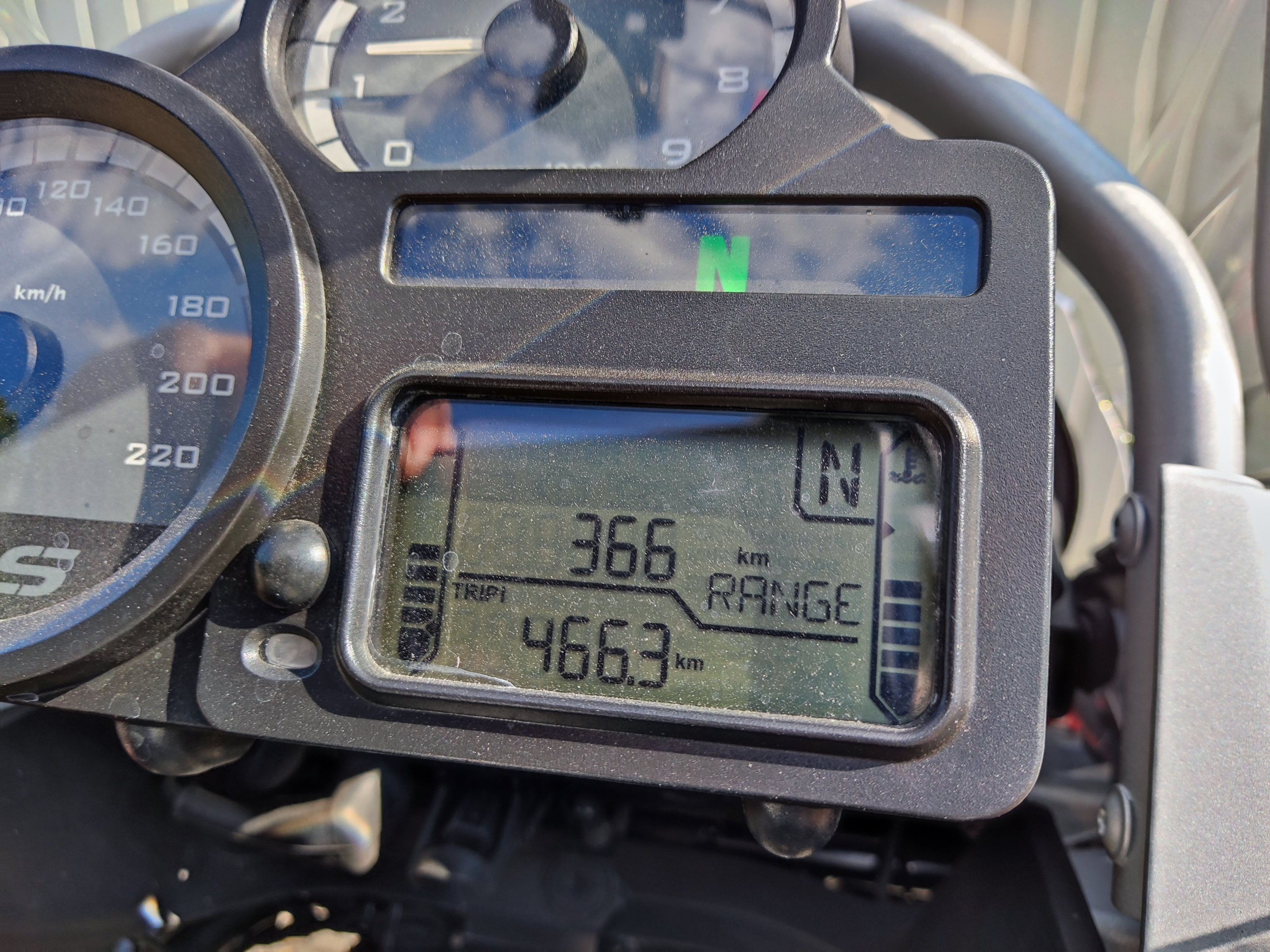

Moin zusammen,
ich habe den "neuen" Tankgeber nun seit einer Tankfüllung drin. Ergebnis: Funktioniert genauso wenig wie der alte Tankgeber. Auf den ersten 200 KM ist alles gut. Die Restweitenanzeige zeigt plausible Werte, die Tankanzeige verliert zwei Balken. Dann fängt die Anzeige an zu spinnen, zählt die Balken nicht mehr linear runter, sonder zählz auch mal zwei Balken hoch, um dann wieder einen zu verllieren. Heute Morgen auf dem Weg zur Arbeit sah es eigentlich ganz gut aus. Etwas über 400 KM gefahren; noch zwei Balken sichtbar, Restreichweite ca 230 KM. Das schien mir alles plausibel. Auf dem Rückweg musste ich dann an einer Steigung anfahren. In dem Moment springt die Tankanzeige auf fünf Balken und die Restreichweite zählt hoch. Im Laufe der Rückfahrt (ca 30 KM) wurde es dann wieder ein Balken weniger. Zu Hause angekommen sieht es dann so aus:
Die Werkstatt will den Tankgeber jetzt erst noch einmal neu kalibrieren. Dann sehen wir weiter.
