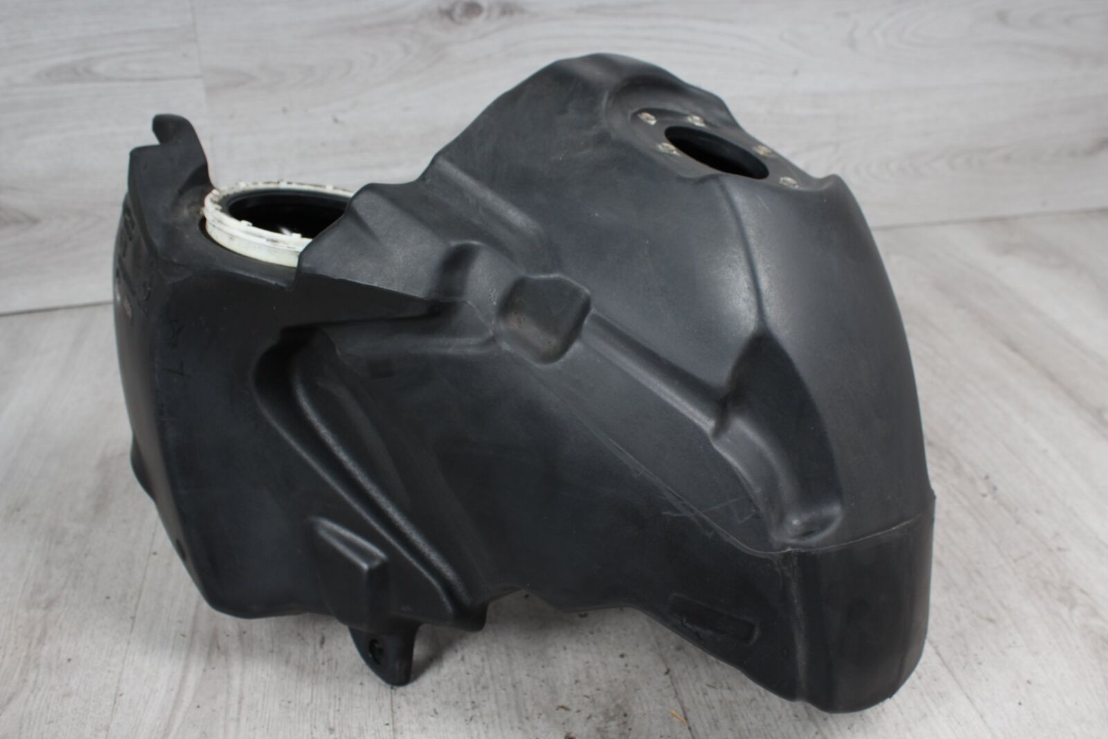

Mir kam jetzt ein "Gedankenblitz" und so habe ich mir Bilder vom Tank angeschaut, auf Ebay gibts derzeit Anzeigen.
Tank Benzintank Kraftstofftank 7667662 BMW R 1200 GS R12 K25 04-07 | eBay (Anzeige)
Im 2. Bild sieht man oben den Tankeinfüllstutzen und "eine Etage tiefer" die Öffnung für den Deckel, wo der Geber sitzt.
Vollgetankt ist der Flüssigkeitsstand deutlich über dem Deckel vom Geber".
Das könnten besagte 5 Liter sein, die erstmal weggefahren werden müssen, ehe der Geber frei wird und die Restreichweite "in Bewegung" kommt.
Das wäre die Erklärung, warum der Geber die ersten 5 Liter = ca. 100km nicht reagieren kann.
Liege ich mit meiner Vermutung richtig?
Gruss Jürgen
Franz Gans
Franz Gans
20.03.2008
6.364
Kommt doch darauf an, wie der Geber geformt ist. Wenn da Teile davon in den Flüssigkeitsraum oberhalb seiner Montagekante aka Oberlippe reichen, funktioniert der Gedankenblitz nicht. Ich weiß allerdings auch nicht, wie der Geber geformt ist.

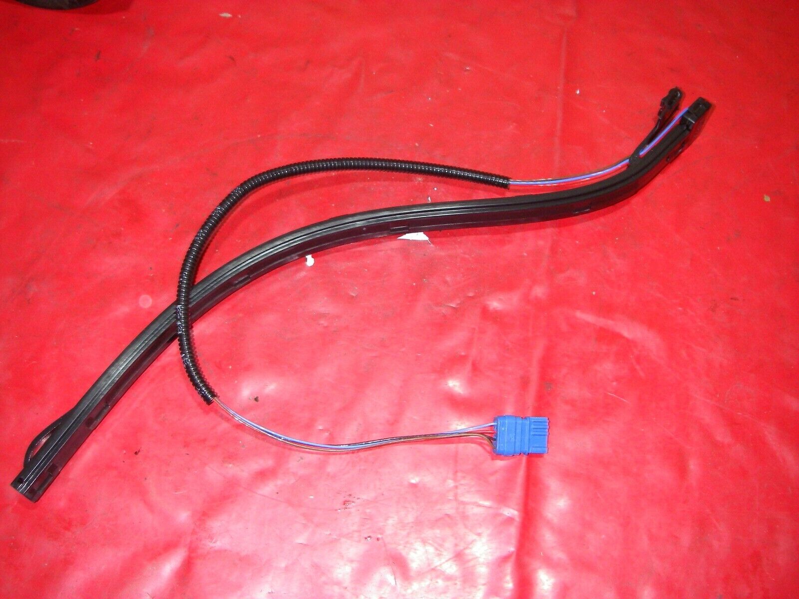

da ist kein Knick nach oben erkennbar,
hier 2 Bilder die ich auf die Schnelle gefunden habe.

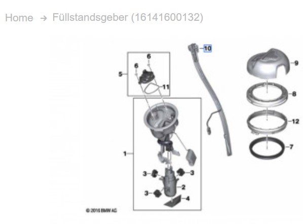

... war heute nochmal in der Werkstatt,
tja und was soll ich sagen,

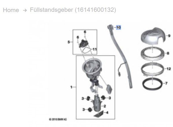

der Foliengeber wird doch oben beim Tankstutzen eingehangen, das Kabel dann zum Deckel geführt.
Also "Geistesblitz gelöscht"
und überraschen lassen, was beim Werkstattaufenthalt im Winter bei rauskommt.
Grüße Jürgen

Der neue Foliengeber 16141600132 der neuen Generation ist seit Mai 22 drin auch nach ein paar tausend km funktioniert er einwandfrei.
Die zwei davor, waren nach einem Jahr wieder defekt.
Die Kalibrierung habe ich selbst gemacht wie auch den Einbau (#714).
Daher war das die beste Entscheidung um endlich Ruhe zu haben.
