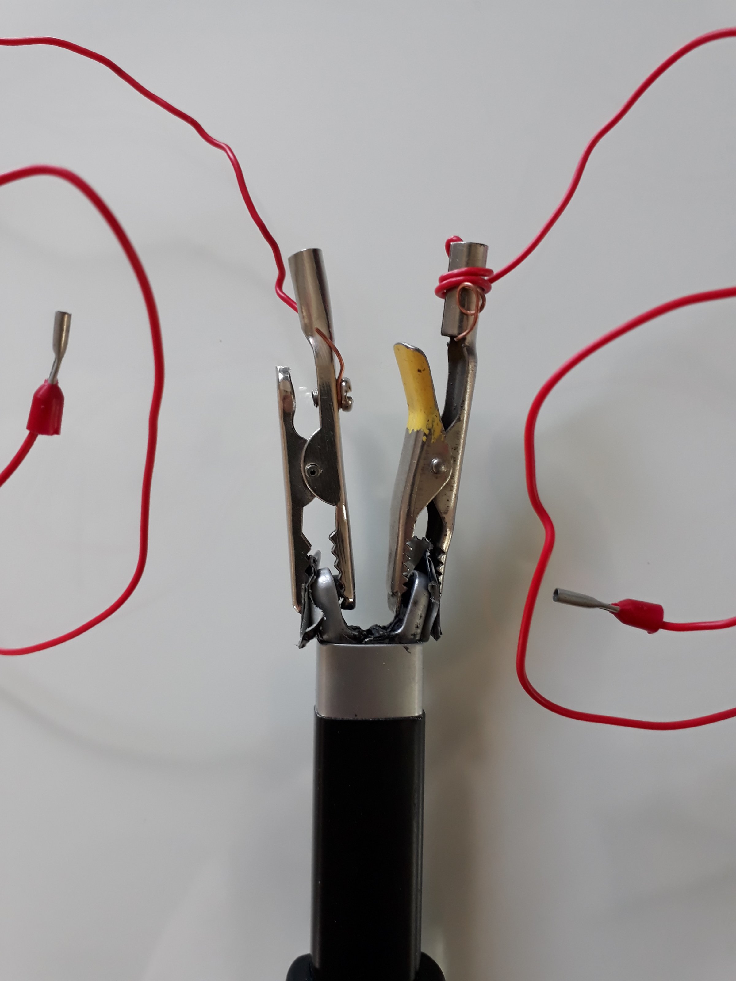

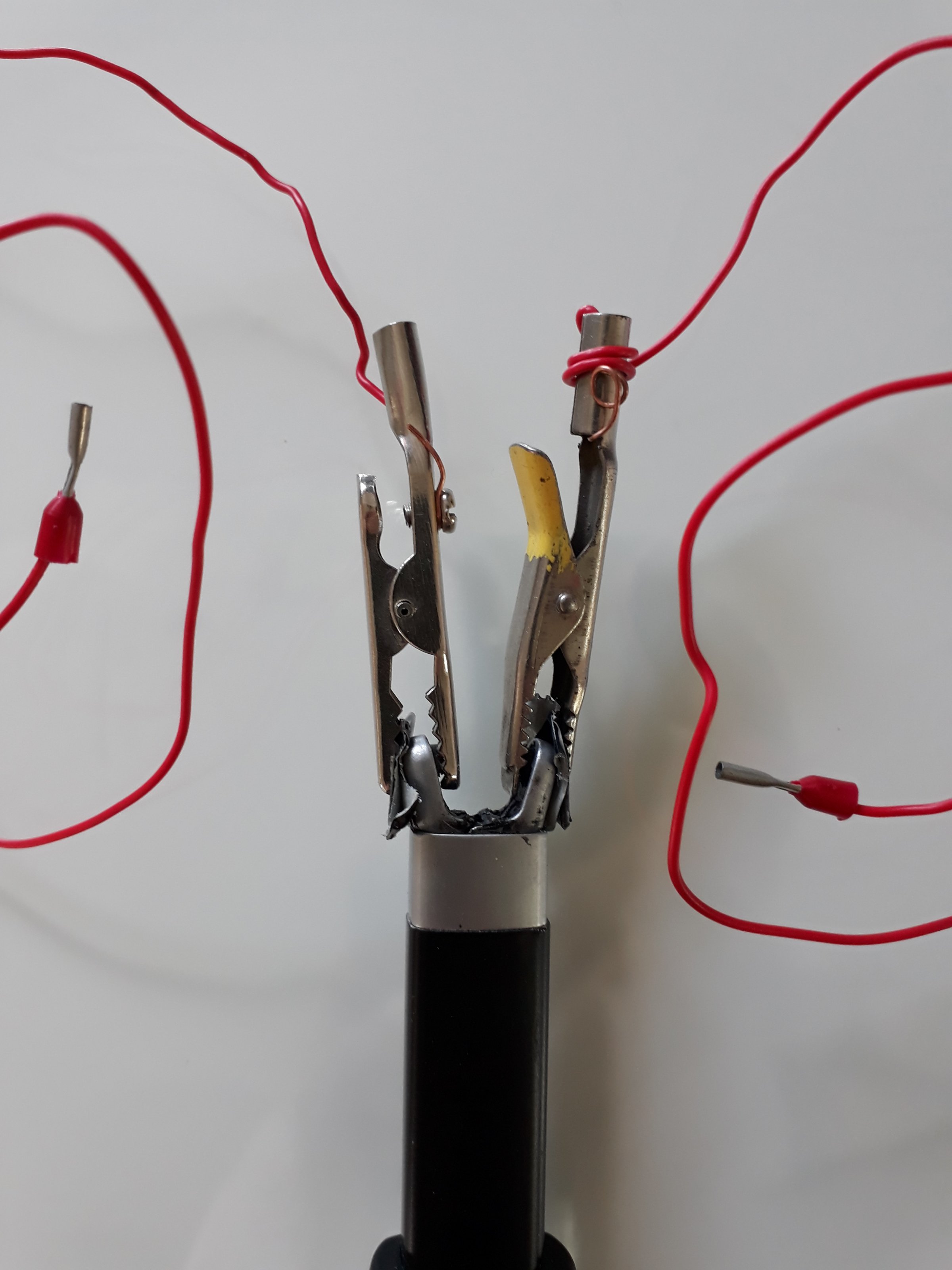

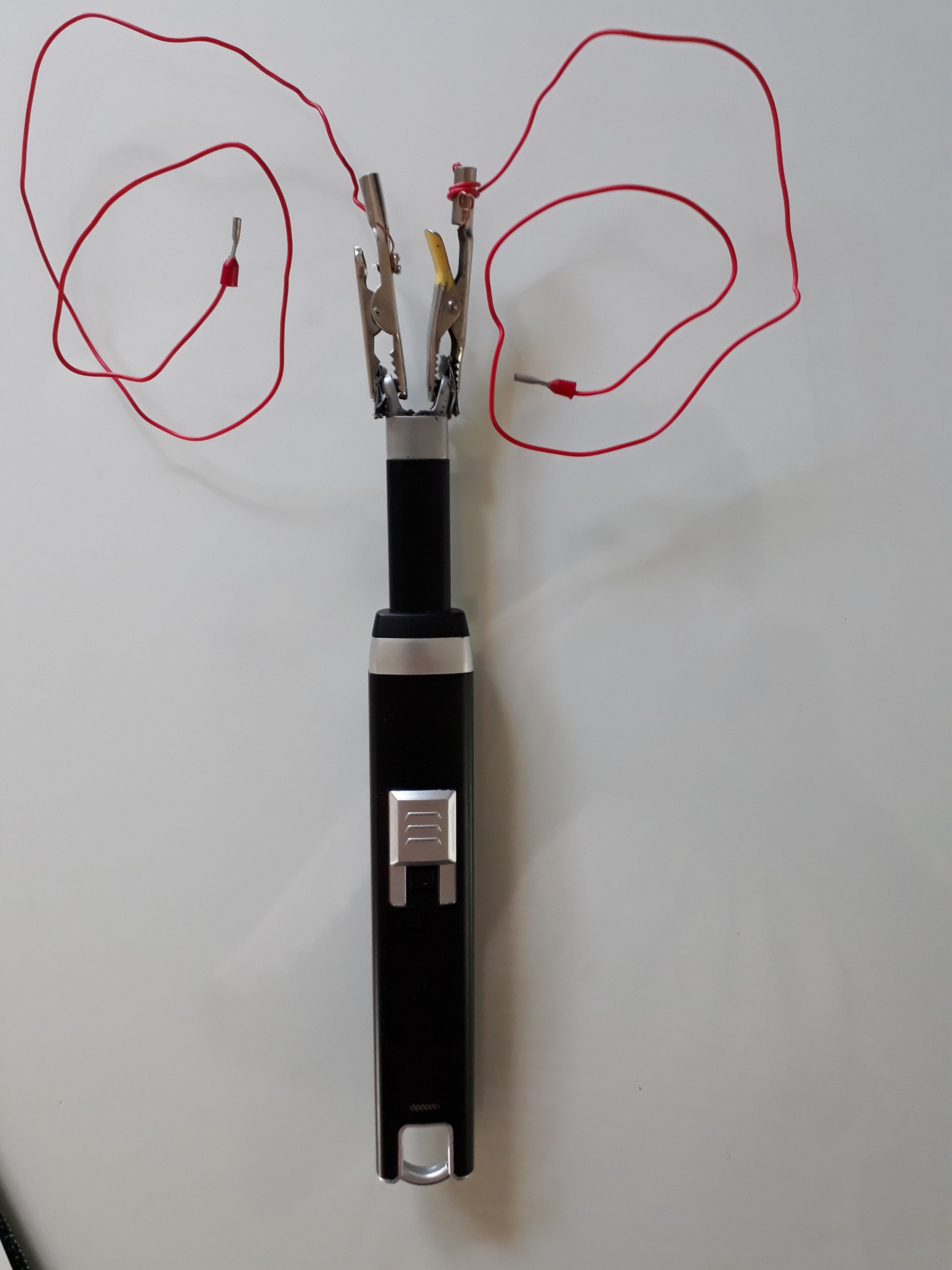

Hallo zusammen,
bei meiner GS Bj 2010 zeigt die Tankanzeige plötzlich leer an und das Warndreieck im Display leuchtet (Tanken !).
Habe dann diese unglaublichen Berichte über das blitzdingesen gelesen, fällt einem ja wirklich schwer, das zu glauben:
Sprit + Feuerzeug = wieder eine alte BMW weniger und vielleicht ein Käufer einer neuen BMW mehr (wenn er die Explosion übersteht ) ;-)
Jedenfalls war das Warndreieck auf die Dauer sehr störend - man versäumt ja andere, wichtige Warnungen - dass ich den Versuch wagen wollte.
Eure zahlreichen, positiven Berichte haben mir da sehr bei der Entscheidungsfindung geholfen - Danke !
Hatte jetzt aber kein leeres Piezo-Feuerzeug zur Verfügung, aber wir haben die Lichtbogen-Feuerzeuge, die haben uns zum Kerzen-Anzünden echt überzeugt !
Und das Geräusch - dieses britzeln - beim Anzünden - das gibt ein bisschen ein Lichtschwert-Feeling.
Wo ein Lichtbogen ist, muss ja auch viel Spannung sein - eher mehr als der kurze Piezo-Lichtbogen. Und mehr Power, das Feuerzeug nährt sich ja aus einem Akku. Also müssten die besagten Ablagerungen ja viel wirkungsvoller vom Foliengeber weggebrannt werden !
Ich wollte das Lichtbogen-Feuerzeugaber nicht zerstören, habe deshalb 2 kleine Krokodil-Klemmen genommen, Kabel dran, vorne als Stecker eine
Aderendhülse (die rote). Die Krokodil- Klemme hat innen Kontakt zum Lichtbogen-Pol. Wichtig ist, die zweite Backe der Krokodilklemme gegen das Feuerzeug-Gehäuse zu isolieren, sonst gibt es da immer einen Kurzschluss. Ich hoffe, man sieht es im Detailbild: Aussen hab ich mehrere Lagen von schwarzen Gaffer-Tape-Stücken aufgeklebt, sodass die äussere Backe isoliert ist. Zum Testen muss - wenn man die beiden Aderendhülsen mit ca. 3 mm Abstand zusammenhält und das Feuerzeug betätigt, zwischen den Aderendhülsen der Lichtbogen springen - nicht zum Gehäuse des Feuerzeuges.
Bei den Aderendhülsen seht ihr: da habe ich das abisolierte Kabel reingesteckt und mit einer Spitzzange etwas gequetscht, damit die Hülse am Kabel hält und Kontakt hat.
Nicht ganz vorne quetschen, sondern hinten ober dem roten Plastik - so bleibt die Hülse vorne rund und kann an die Steckerenden angesteckt werden.
Dann vorgehen wie bei den anderen beschrieben: Kupplungsseitig Verkleidung runter, Stecker des Foliengebers abziehen, bei den beiden äusseren Kontakten die Aderendhülsen anstecken.
Dann hoffen, dass die stärkere Stromstärke gegebüber dem Piezo nicht doch das Benzin zündet ;-) - aber kein Problem, habe ja randvoll getankt.
Habe ca. 5 Mal 2 Sekunden lang gebruzelt.
Dann bei den beiden inneren Kontakten anstecken, wieder 5 Mal 2 Sekunden lang bruzeln.
Dann wieder zusammenbauen. Und Heureka - Warndreieck ist weg, Runde gefahren, Tankanzeige sinkt.
Bin gespannt, wie lange es hält.
Viel Erfolg beim nachbauen !
