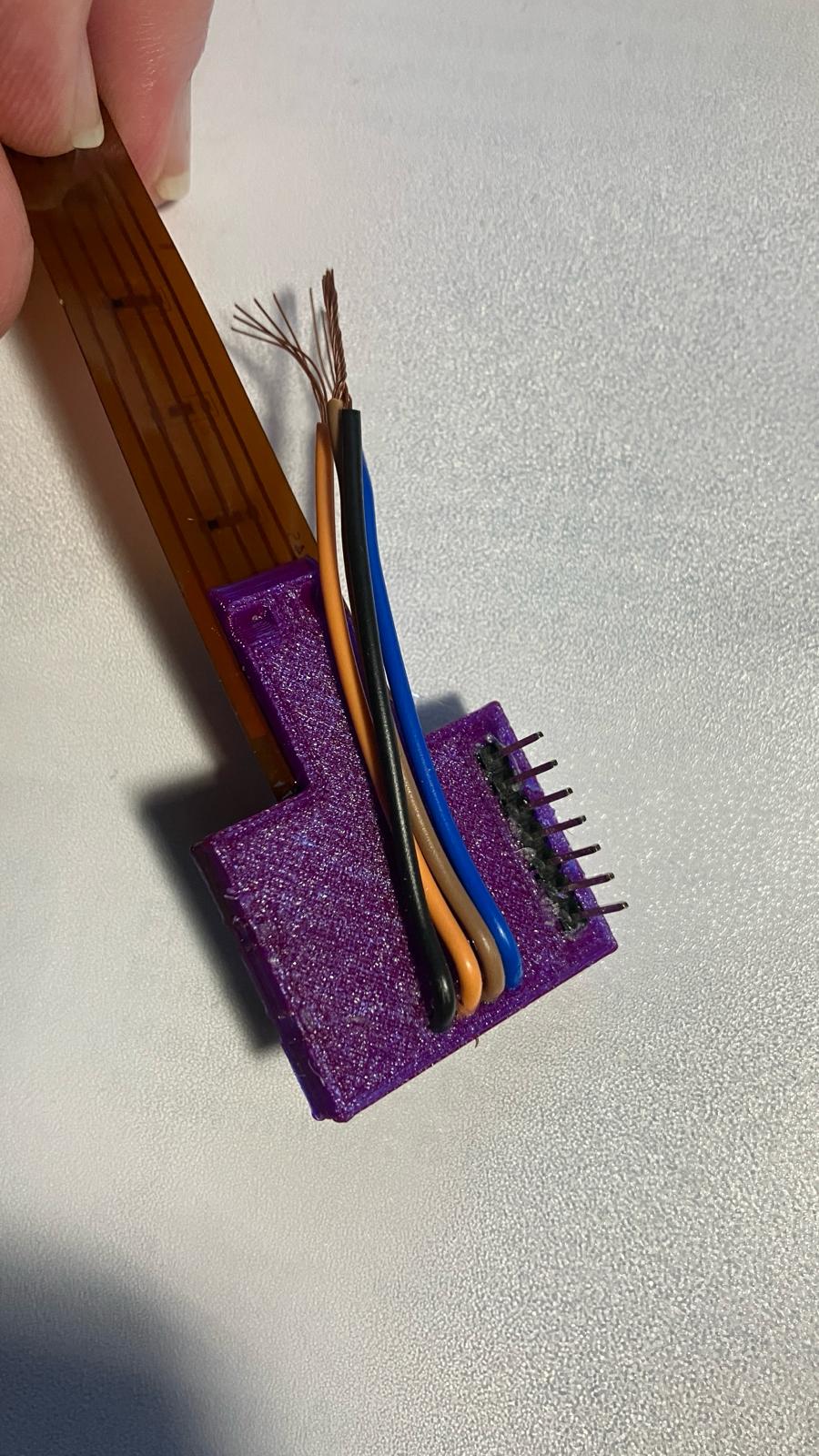

Einzige Lösung was ich noch nicht gefunden habe (ich hatte mir das Video bereits vor einigen Wochen angesehen, bevor ich das Teil bestellt hatte...).
Es liegen ja ein paar Anschlüsse am Mikroprozessor offen. Soweit ich mich erinnern kann, knipst er die im Video ab, weil er sie nicht braucht und isoliert sie - Richtig?
Mit was würdet ihr das dauerhaft isolieren in einem Tank? Ich hatte überlegt, ob ich das irgendwie eingieße oder evtl. mit Heißkleber zuschmiere....
Hab Ihr da beständige Ideen?

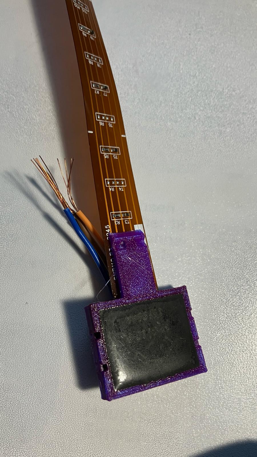

Ich hänge hier nochmal Bilder an von dem Teil, wie es aussieht.
Hier der eingegossene Chip (Rückseite) mit den offenen Kontakten, die man ja nicht braucht, weil bereits die Kabel rausgezogen wurden.
Hier das Teil von der anderen Seite:

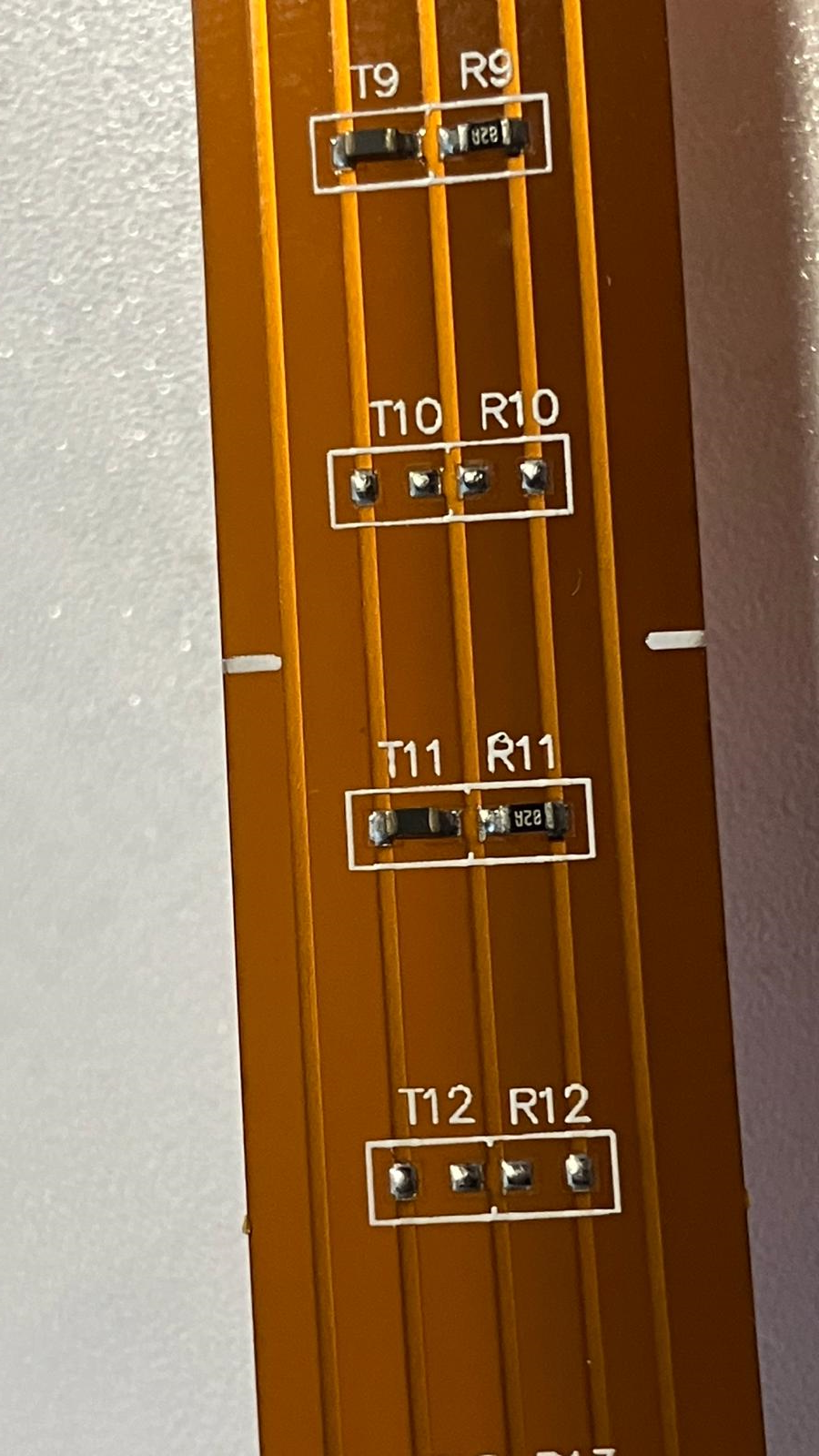

Und hier eine Vergrößerung der 40 Widerstände mit NTC-Thermitoren auf dem Band.
Uli,
Es zeigt sich, dass die in den Stromkreisen zirkulierenden Spannungen äußerst niedrig sind und keine zusätzliche elektrische Isolierung erforderlich ist.
Der Beweis dafür ist, dass der ursprüngliche Kupplungsanschluss am Ende des Kabels nicht flüssigkeitsdicht ist, da er mit dem Benzin im Tank in Kontakt steht.
Meiner Meinung nach ist es nicht notwendig, die Mikroprozessoranschlüsse mit Epoxidharz (z.B.) zu isolieren.
Ich kann nur von Heißkleber abraten, denn vor vielen Jahren habe ich mal einen eingerissenen Trichter für den Benzinkanister damit geflickt. Hat sich nicht bewährt und das Klebezeug bröselt mittlerweile gerade so vor sich hin. Würde ich nicht noch einmal versuchen. Gießharz könnte sich eignen, eventuell sogar UHU Plus?
Und hier eine Vergrößerung der 40 Widerstände mit NTC-Thermistoren auf dem Band.
NTC-Widerstände reicht auch. Sind Widerstandsmaterialien, die einen negativen Temperaturkoeffizienten aufweisen. Das heißt, der Widerstand des Bauteiles verringert bei sich erhöhender Umgebungstemperatur. Das Gegenteil sind dann PTC-Widerstände.
Es besteht keine Notwendigkeit, die Mikroprozessoranschlüsse zu isolieren, wie ich oben erklärt habe (übersetzt aus dem Video).
Der Foliengeber-Anschlussstecker hat keine Flüssigkeitsdichtung und befindet sich im Tank.
Für mich reicht es.
