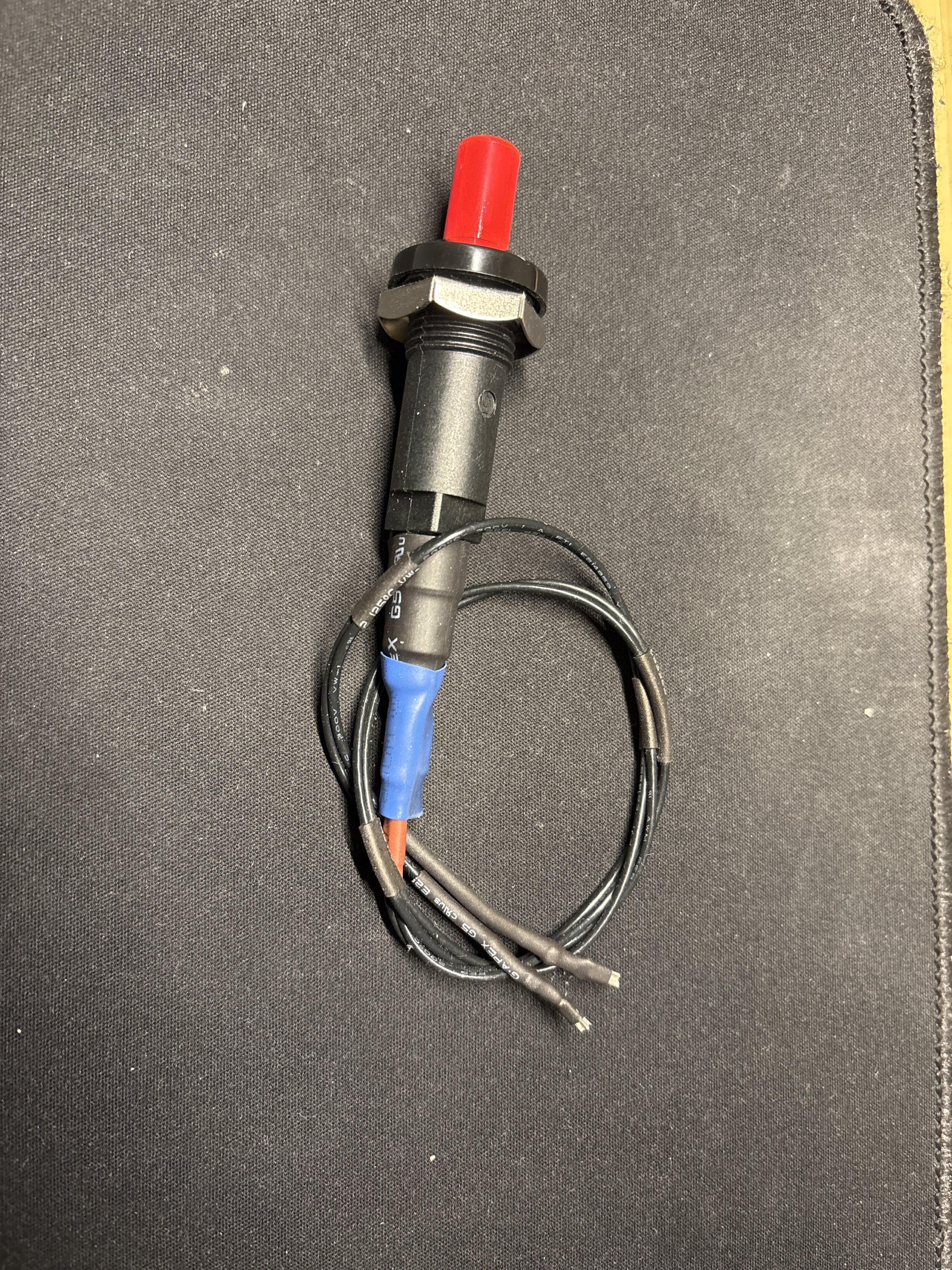

Hallo zusammen,
ich habe das heute mal mit diesem Feuerzeug Piezo Trick probiert.
Das schwierigste war das Anlöten der Kabel an das Feuerzeug und ich bin da eigentlich geübt drin…
So 100pro ist es natürlich nicht, aber ich hab kein Blinken mehr und eine halbwegs funktionale Tankanzeige. :skip:
Hab ca. 10 mal geklickert und danach ca. 5min bei nur Zündung an ging es wieder.
Jetzt muss ich als Nächstes mal meine Reifendrucksensoren machen und irgendwann mal das Fahrwerk, dann bin ich wieder happy. :bounce:

Bei mir ist leider nichts zu sehen von Funke. Ich würde allerdings ungern das ganze Ding nochmal neu bauen.
Edith.Hat sich erledigt. Ich habe einfach an die Kontakte gelangt und gezündet. Habe sofort gemerkt das es noch funktioniert.😬Die Anzeige funktioniert auch wieder.

Man sieht einen funken überspringen
Ein Blitzdings habe ich noch da, ordentlich verkabelt mit Stecker zum sicheren aufstecken
