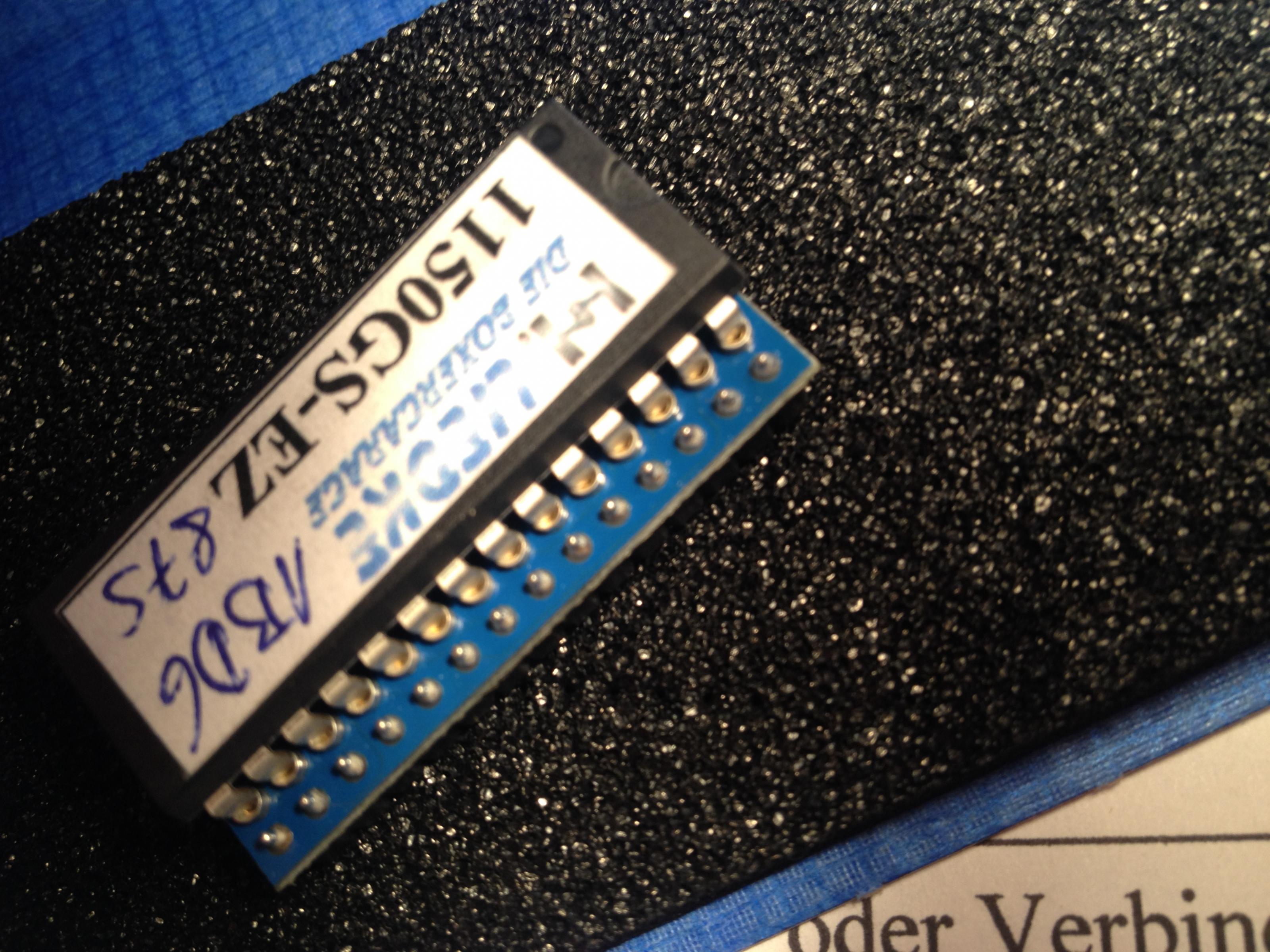

Jetzt, wo ich den Chip vor mir liegen hab, stellt sich mangels detailierter Einbauanleitung für mich als Elektronik-Dummi die Frage, woran erkenne ich, wie ich den Chip einbauen muß. Schätze mal, daß eine verpolter Anschluß, weil um 180 Grad verdreht, dem Chip nicht sehr förderlich sein wird.
Am Chip selbst fällt mir nur eine minimale "Eindellung" in der Chipoberfläche, in Schreibrichtung gesehen links vor dem Text-Label, und an der linken unteren Ecke - in gleicher Richtung betrachtet- und ein durch eine kleine Versenkung markierter Pin auf.
Auf dem beiliegenden Foto sicher gut zu erkennen.
Konkrete Fragen an die Wissenden:
Geh ich richtig in der Vermutung, daß sich auf dem Sockel des Steuergeräts eine ebenso markierte Stelle befindet, die die Einbaurichtung vorgibt? (Mein Steuergerät befindet sich noch unangetastet unterm Tank).
Oder weist auch der Serien-Chip vergleichbare Markierungen auf?
Servus Nachbar,
da liegst Du richtig mit Deinen Gedanken:
https://de.wikipedia.org/wiki/Dual_in-line_package
da ist dann Pin 1 und der O-IC sollte das auch haben.

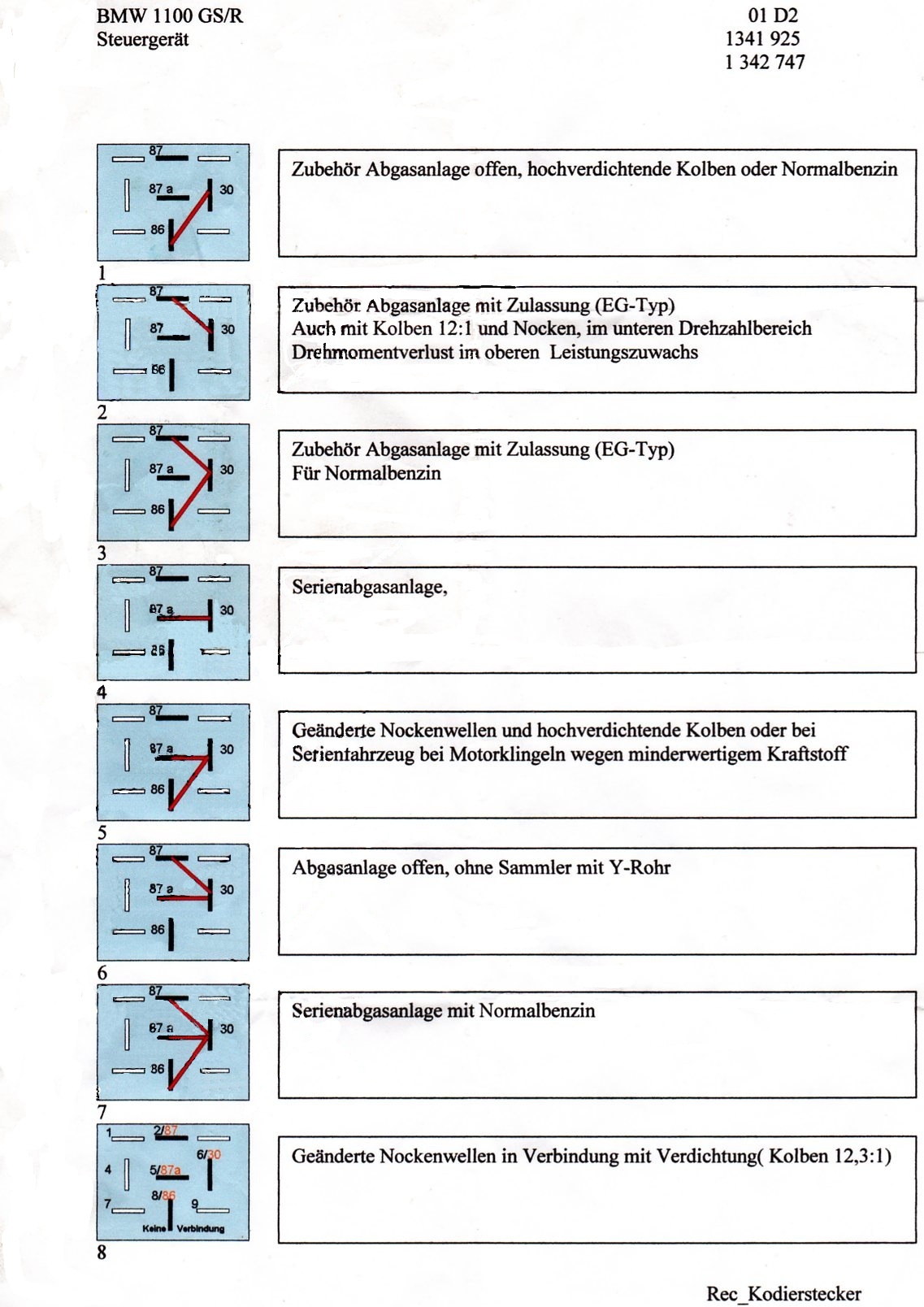

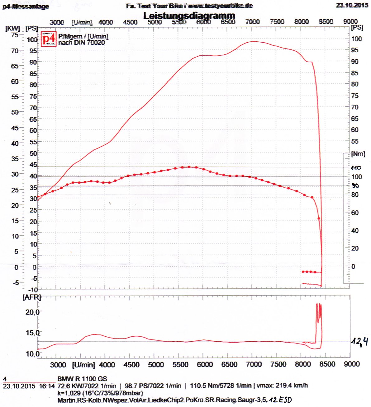

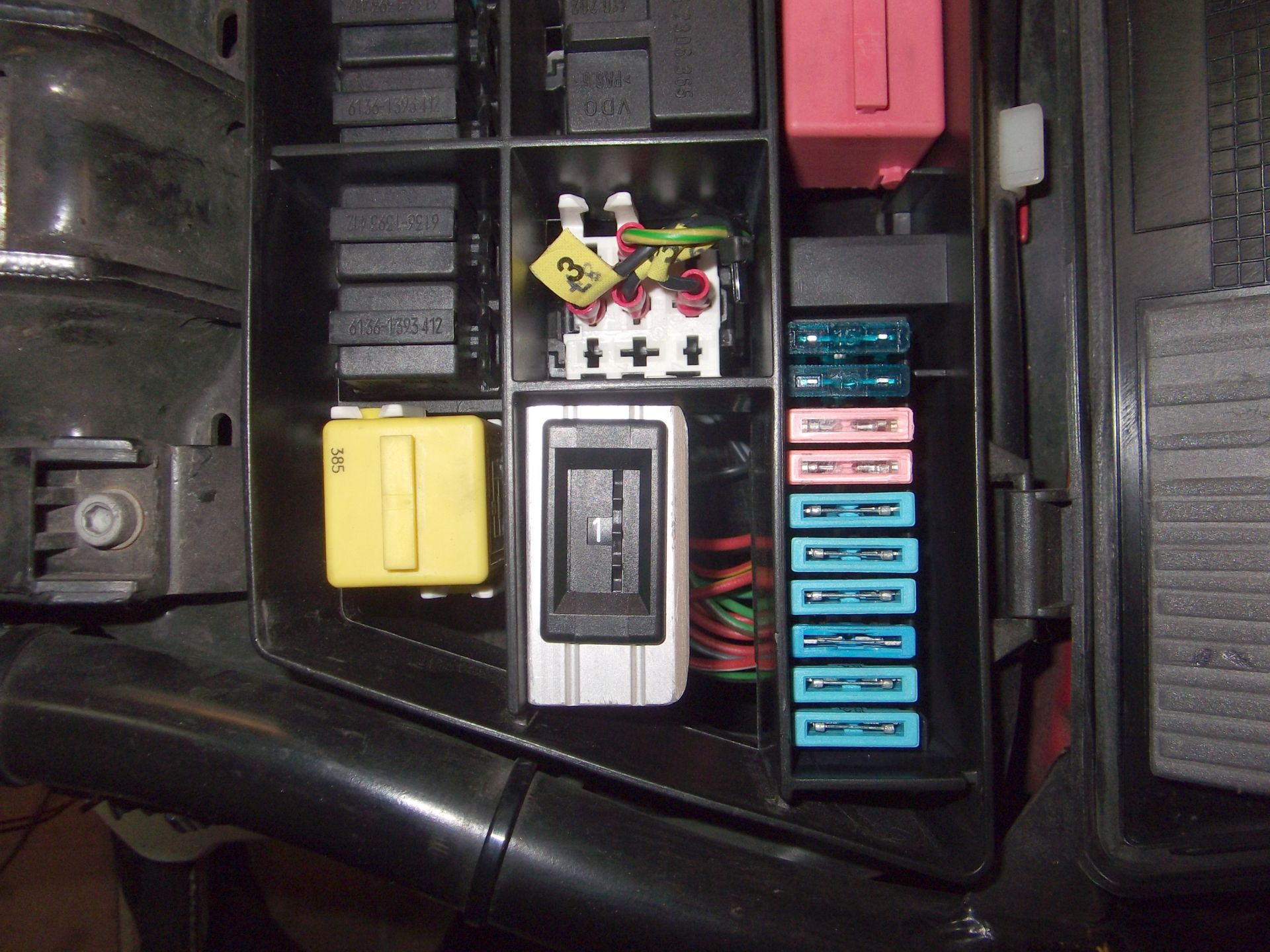

Hallo elfer-schwob,
habe auch vom Liedke ein Chip drin, die Anleitung vom Horst habe ich mal angehängt.
Für das umschalten der acht Stellungen auf dem Chip habe ich mir einen Codierschalter in den Sicherungskasten
eingebaut, ist einfacher, kann man unterwegs leichter mal schnell umschalten.
Mit den Kabel umstecken hat man sich schnell mal vertan.
Umschalten der Stellungen, Zündung aus, umstecken/umschalten, Zündung an, zwei Mal Vollgas geben, danach starten. So hat es Horst mir gesagt.
Es heißt zwar die Motronic 2.2 (1100) lernt nicht, aber es dauert immer einige Km bis alles wieder Passt.
Die Antworten von Horst sind schon mal knapp, was meinst Du wie viele da mal kurz was wollen, kann man auch verstehen.
Die Stellung ohne Brücke ist sehr Fett, ohne besser zu gehen, nur der Spritverbrauch erhöht sich. Die Nr. 3 in
deiner Liste, wir denke ich am besten passen.
An meiner GS ist habe ja auch einiges geändert, da ist der Chip top, kann man schnell mal umschalten, die Stellungen decken einen weiten Bereich ab.
Wenn Du mit umbauen fertig bist solltest Du trotzdem ein Mal auf die Rolle gehen und die Lambda Kurve messen.
Da weist Du dann wo du Stehst und er Motor nicht zu Mager läuft.
An meinem Diagramm (Chip Stufe2) siehst Du die Lambda Kurve, unten zu Mager und oben sehr fett, sollte höchstens
AFR 12,8 haben. Verbraucht nur mehr Sprit und bringt nichts, das möchte ich noch mit dem PC anpassen.
Gruß Martin

Hallo Martin,
vielen Dank für Deinen tollen Beitrag!
Beeindruckende Kurve bei Deiner 11er, wobei vorher/nachher immer noch ein wenig aussagekräftiger ist.
Die Idee mit dem Codierschalter find ich ziemlich clever.
Noch ne Frage zur Prüfstandskurve: dort findet sich der Eintrag "LiedkeChip2". Ist damit der spezielle Liedke-Chip für die 1100er oder das Mapping Nr. 2 auf dem Chip gemeint? Die Numerierungen der Mappings von 1-8 sind ja auf Liedkes Handzettel ausgedruckt.
Deine Vermutung,
"Die Stellung ohne Brücke ist sehr Fett, ohne besser zu gehen, nur der Spritverbrauch erhöht sich. Die Nr. 3 in
deiner Liste, wir denke ich am besten passen."
widerspricht sich leider selbst, weil das von mir als 3. gelistete Mapping (bei Liedke Mapping Nr. 8) tatsächlich das ohne Brücke ist.
Aber was am besten paßt, muß ich eben wirklich selbst herausfinden/-fahren.

bezüglich der Mappings ist anzumerken, daß es mehrere Chips gibt. Es gibt verschiedene Motorsteuergeräte (alle sind Motronic 2.4, aber die Steuergeräte haben unterschiedliche Teilenummern und benötigen jeweils dafür geeignete Eproms), entsprechend verschiedene Chips und dadurch eventuell verschiedene Mapping-Listen.
Edit: Korrektur, Motronic 2.4, nicht 2.2

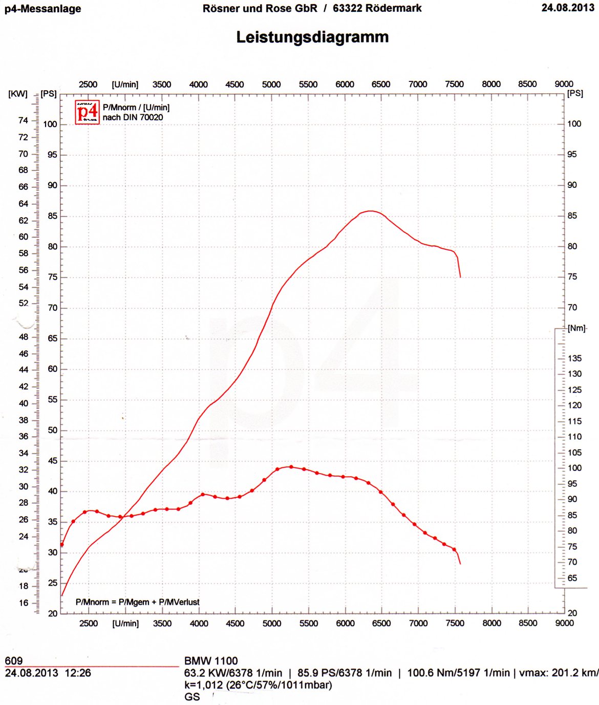

Hallo Rainer,
ja die Serienleistung der GS ist schon etwas schwach, geraden wenn Mann mit Kollegen unterwegs ist die viel mehr
PS habe, ist das schon zäh. Erstes Diagramm, nur Zach Auspuff, sonst Serie, Bj.96.
Hatte mir 95PS bei starker Mitte vorgestellt, auch sollten die Kosten nicht aus dem Ruder laufen, möchte kein Geld in so ein Alte Teil versenken. Sage nur Getriebe, war schon ein AT verbaut wie ich sie gekauft habe.
Rechts war die Kopfdichtung undicht, also gleich mal RS-Kolben verbaut und andere Nocken, habe vom Ludger
um geschliffene RS-Wellen mit mehr Enlasshub bekommen. Na so kam halt ein Teil nach dem anderen.
Musste nur zwei Teile neu kaufen, Rest alles gebraucht.
Ab 4400 immer über 100Nm, das Drückt schon gut, ob da mit einer richtigen Drehmoment Nocke noch früher was zu
holen ist würde mich schon interessieren. Hochverdichtete Kolben sind keine Option, da ich im Urlaub auch ins Ausland
fahre, SP ist da an den wenigsten Tanken zu bekommen.
Habe meine Chip-Belegung angehängt, fahre auf 2 wie im Diagramm, eventuell noch 6 und 8 ist der unbelegte (zu Fett)
Ich kenne deine Belegung auf dem Chip nicht, das musst Du testen. Deine Motronic 2.4 soll mit dem lernen ja schon
weiter sein als 2.2 habe ich gelesen.
Habe alles auf meiner Teststrecke immer wieder gegeneinander ausgefahren, notfalls mehr Mahls und immer genau aufschreiben was gemacht und die Änderung.
Erst danach dann bin ich mal auf die Rolle zum Testen, kostet 30.- Euro. Es sind also in deinem Fall drei Testläufe
und Du weist Bescheid. Aber ich bin halt auch einer der alles erst mal selber testen möchte, und danach ist man schlauer, keiner kann einem was erzählen oder vormachen.
