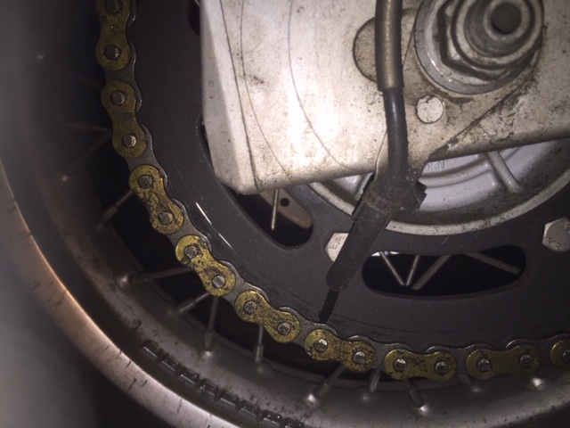

die Öldüsen sollen auf das Ketterad, nicht auf die Kette gehen.
So zwischen 5 - 7 Uhr, knapp oberhalb der Kette. Die Fliehkraft am Kettenrad verteilt das Öl.

Ich hatte den Scottoiler an mehreren Mopeten. Kettensätze habe ich keine mehr gebraucht.
Die anbringung wird in den Anleitungen recht gut beschrieben und deckt sich mit dem obigen Bild.
