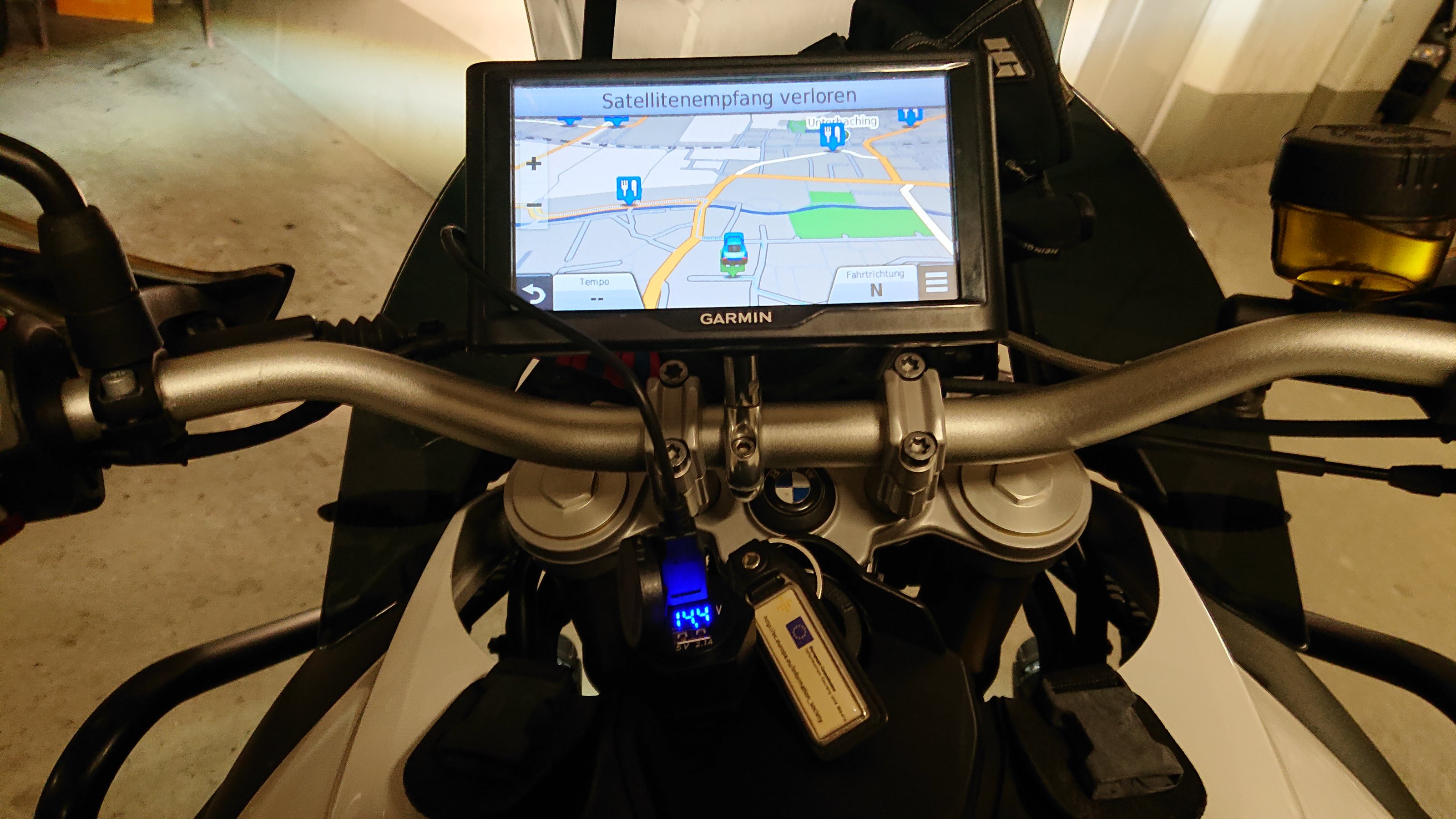

Habe aber dann doch eine mit Schalter angebaut, die zeigt auch noch die Bordspannung an.

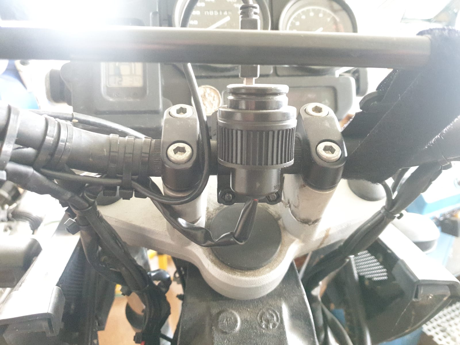

ich mach dir morgähn mal ein bild...
ist ganz einfach. mit schalter.
aber es kommt immer drauf an was man will...
...ich habs austauschbar gemacht.
weil das elektronik-teil doch verrecken kann...
gruß mawa

sodele:
bei fragen oder mehr bilders einfach emil an:
1150er__// ätt \\__gmail.com

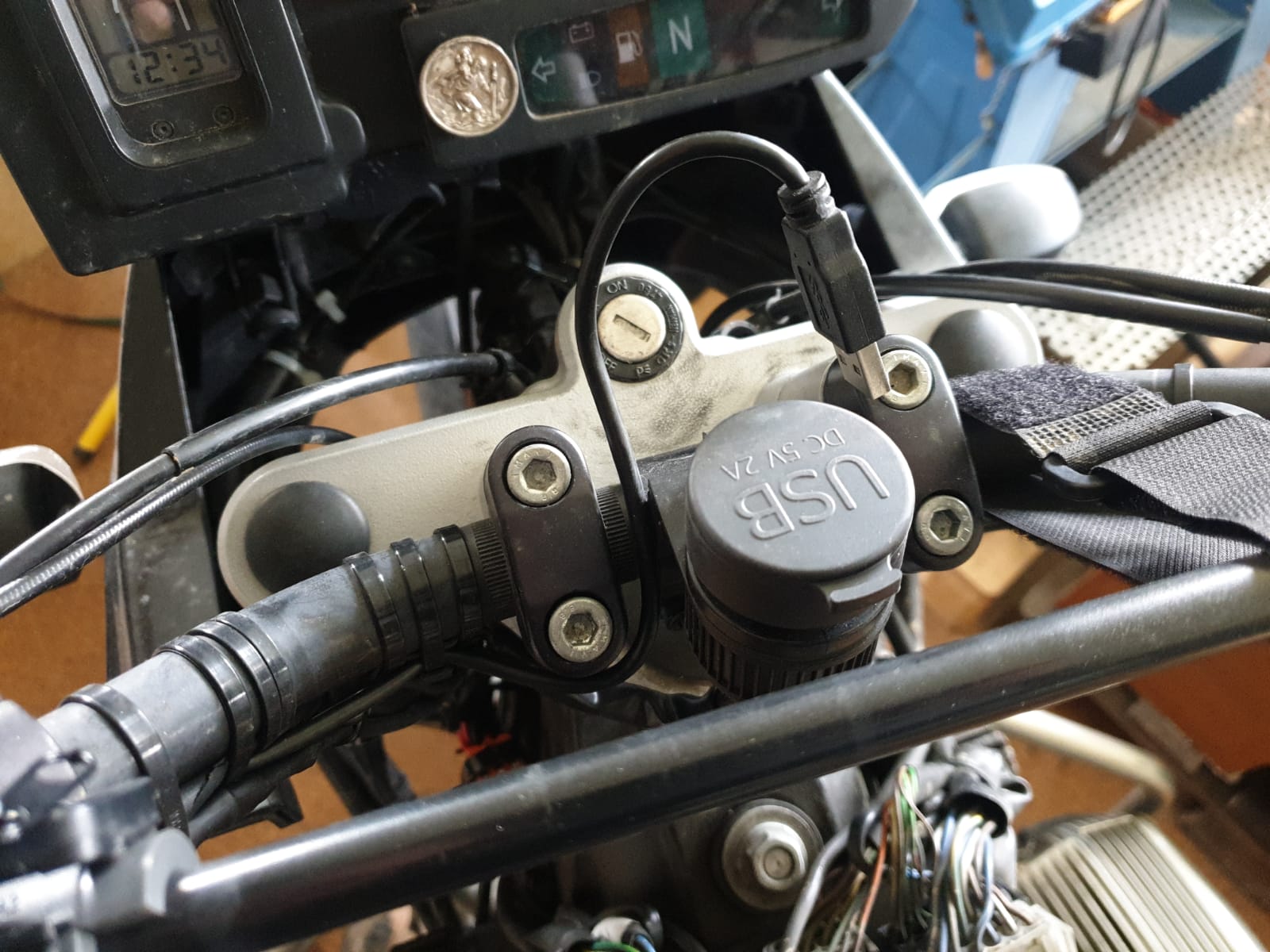

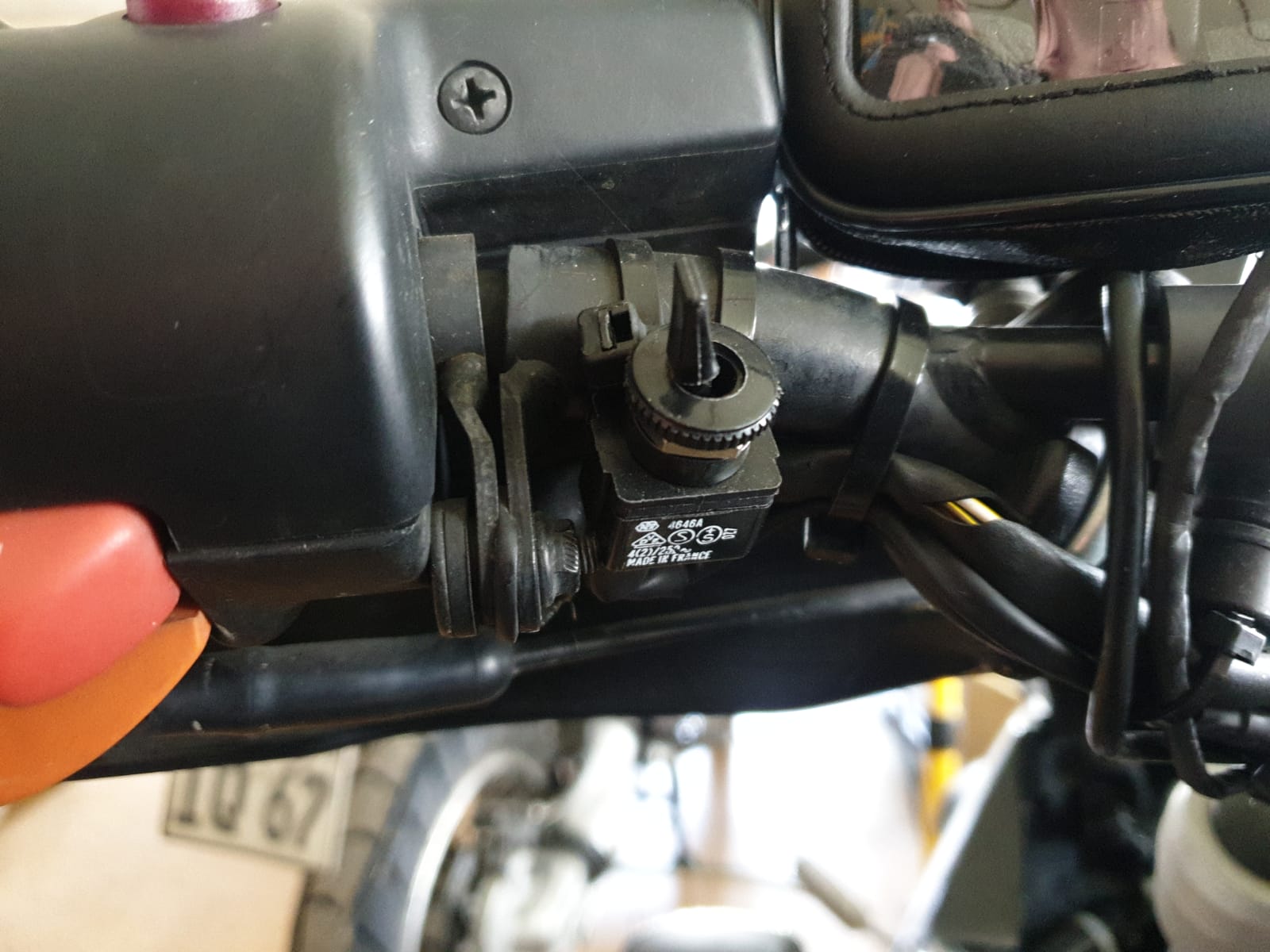

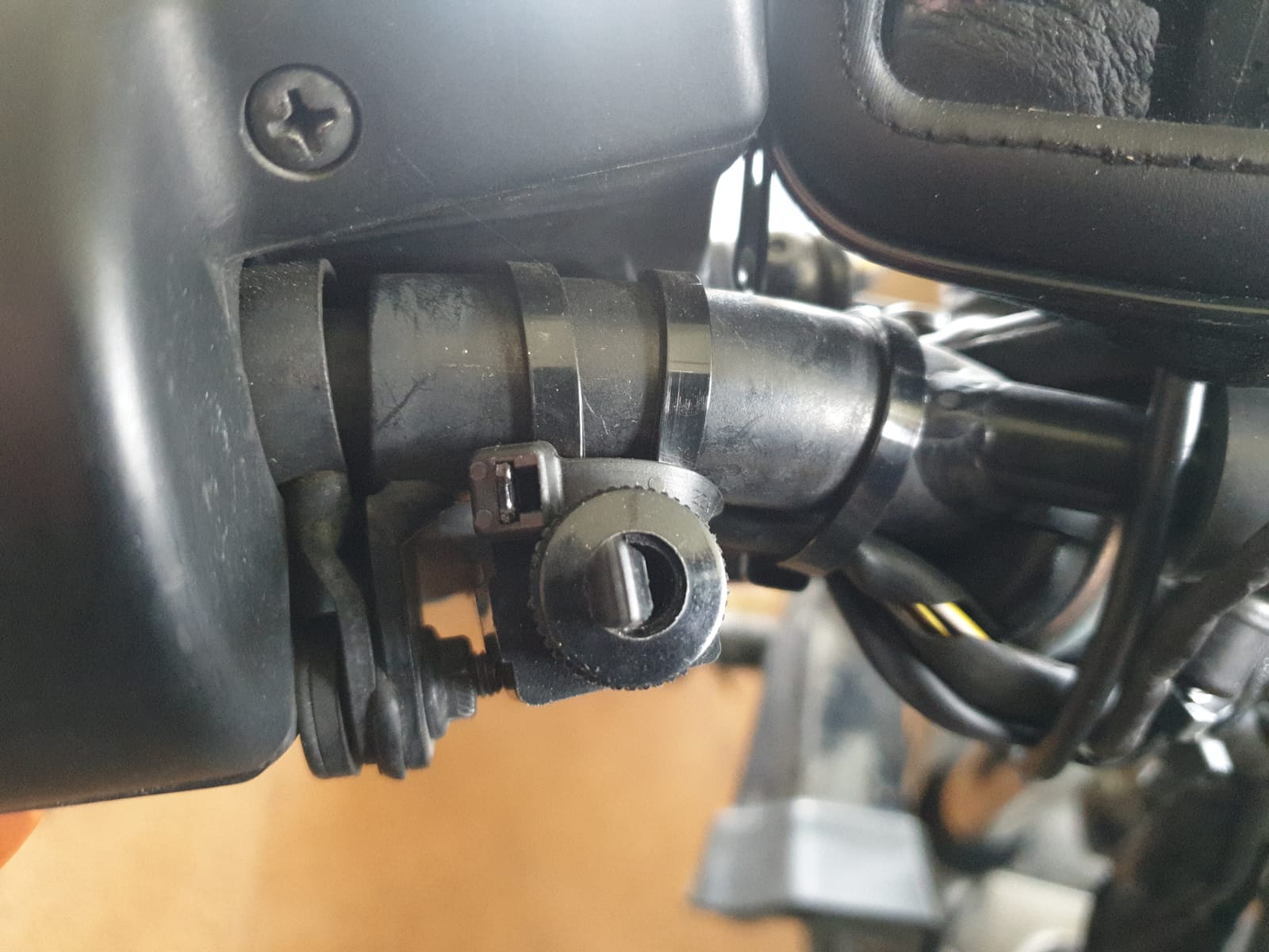

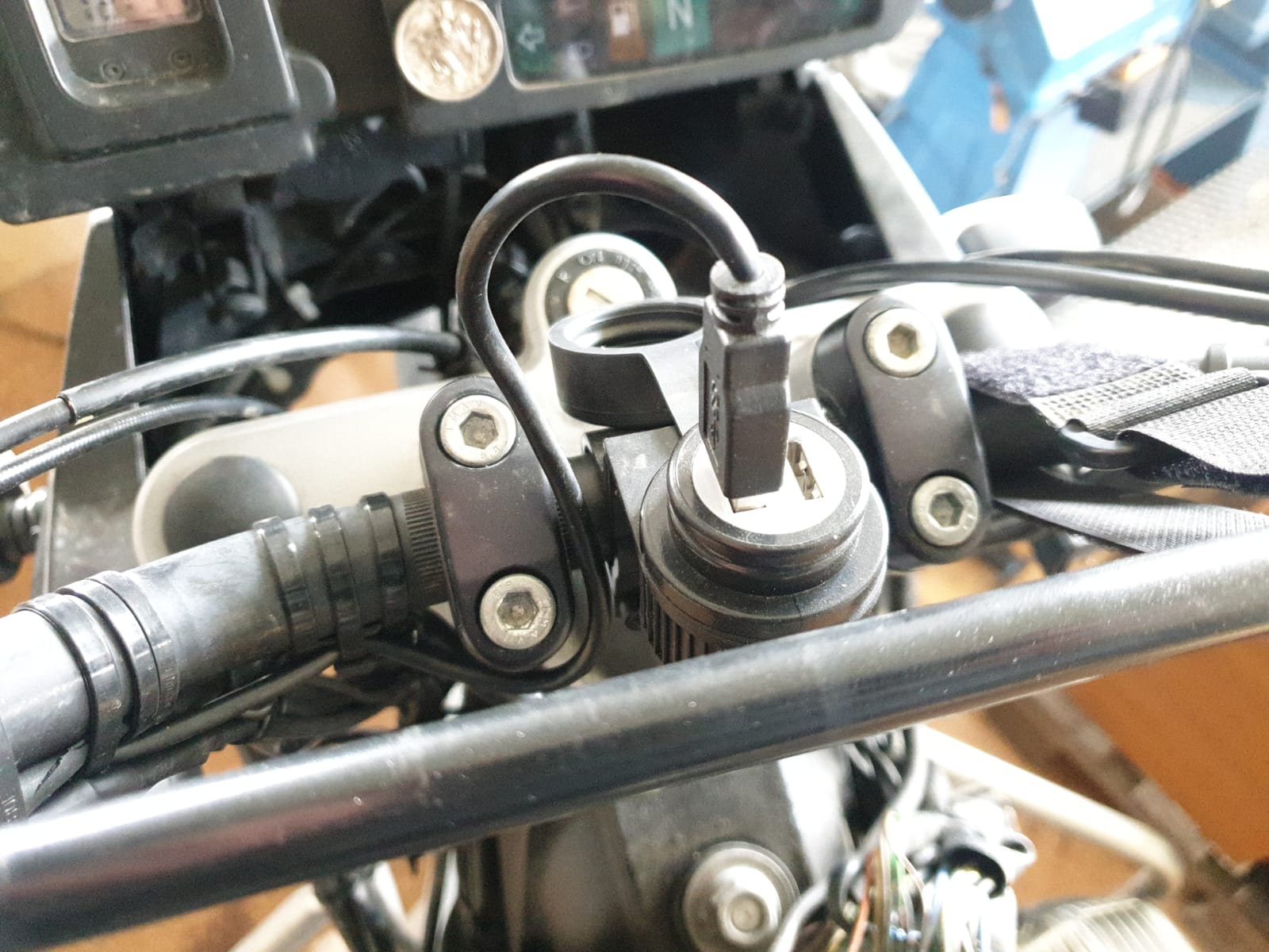

also...
der schalter ist zum kompletten abschalten der angelegenheit.
somit zieht die dose auch keinen strom wenn nicht notwendig.
wenns schifft einfach das usb-ladekabel raus und gummiabdeckung drauf.
