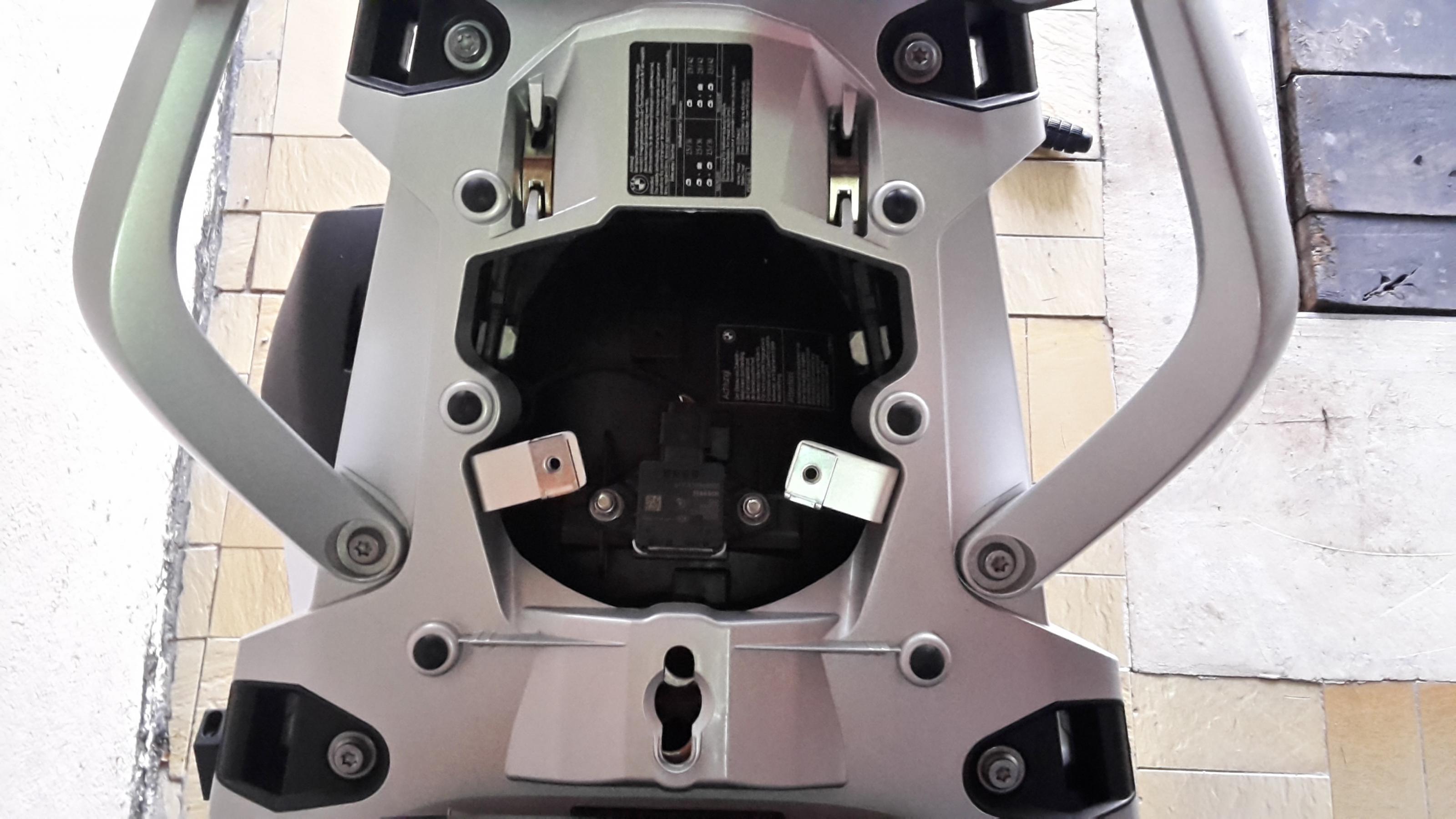

wie sind denn eure Erfahrungen mit dieser Tasche https://shop.touratech.de/soziustas...-bmw-r1200gs-lc-bmw-r1200gs-adventure-lc.html ? Ich habe sie mir von Touratech bestellt und heute wurde sie geliefert. Man geht die schwergängig in die Schlossaufnahme des Soziussitzes. Und noch schwergängiger raus. Bei der luftgekühlten GS ging das wie Butter. Weiß vielleicht jemand woran das liegt und weiß Abhilfe? Die Tasche ist schon eine wirklich praktische Sache. Aber das rauf und runter vom Fahrzeug ist schon grenzwertig.

ich habe die Tasche seit ein paar Monaten. So praktisch finde ich die nicht. Das Problem mit der Schwergängigkeit hab ich auch, ein ziemliches Gefummel. Eine Lösung habe ich bisher nicht gefunden. Moped irgendwo stehen lassen und Tasche mitnehmen ohne das Ding von der Grundplatte zu pulen ist auch ein Problem da sonst bei Regen das darunterliegende Loch offen ist. Wasserdicht ist die Tasche auch nicht. Nach einer Nacht im Regen stand innen das Wasser.

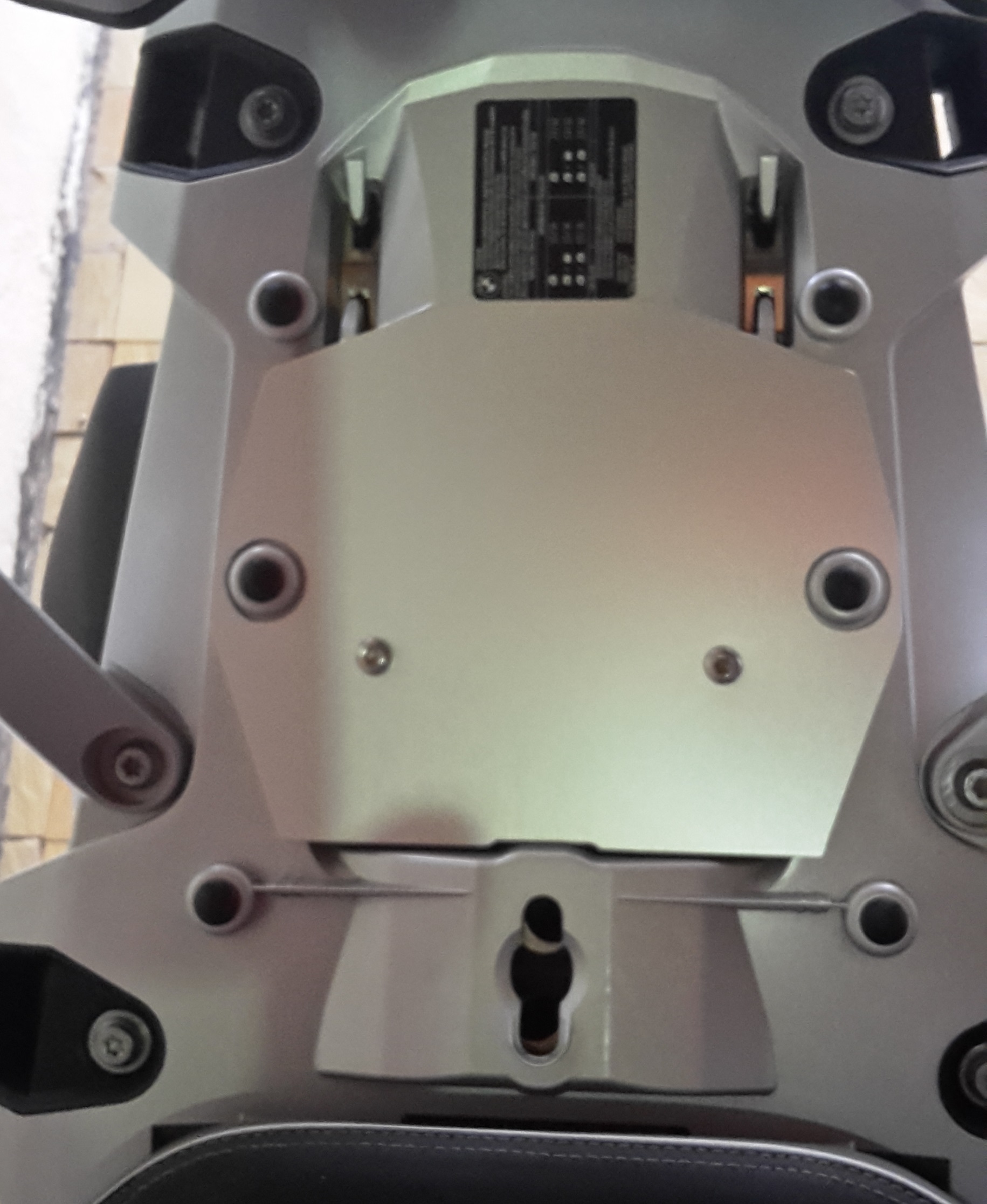

Ich hatte die Tasche jetzt einige Male montiert und demontiert. Es geht schon ein wenig leichter als am Anfang. Vielleicht gibt es sich noch etwas. Das sie nicht wasserdicht ist stört mich nicht. War beim Vorgänger auch nicht. Von dem habe ich noch die Regenhaube für den Fall der Fälle. Das "Loch" habe ich mit einem Alublech verschlossen, da kommt etwas Werkzeug drunter um unterwegs Kleinigkeiten beheben zu können. Groß rumschrauben geht eh nicht. Die Zeiten sind bei den heutigen Mopeds vorbei.

Saubere Arbeit und eine gute Idee:idee: mit dem Blech. Gefällt mir sehr. Habe auch auf beiden GS´en diese Tasche montiert und werde mich mal drann machen Dein Meisterwerk nachzubauen, wenn Du erlaubst.:jubel::jubel::jubel:

Super, danke Dir. Die Skizze erleichtert mir das schon sehr.

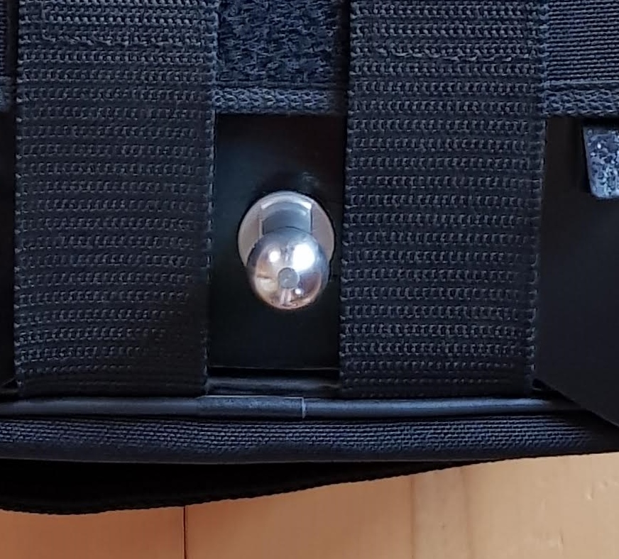

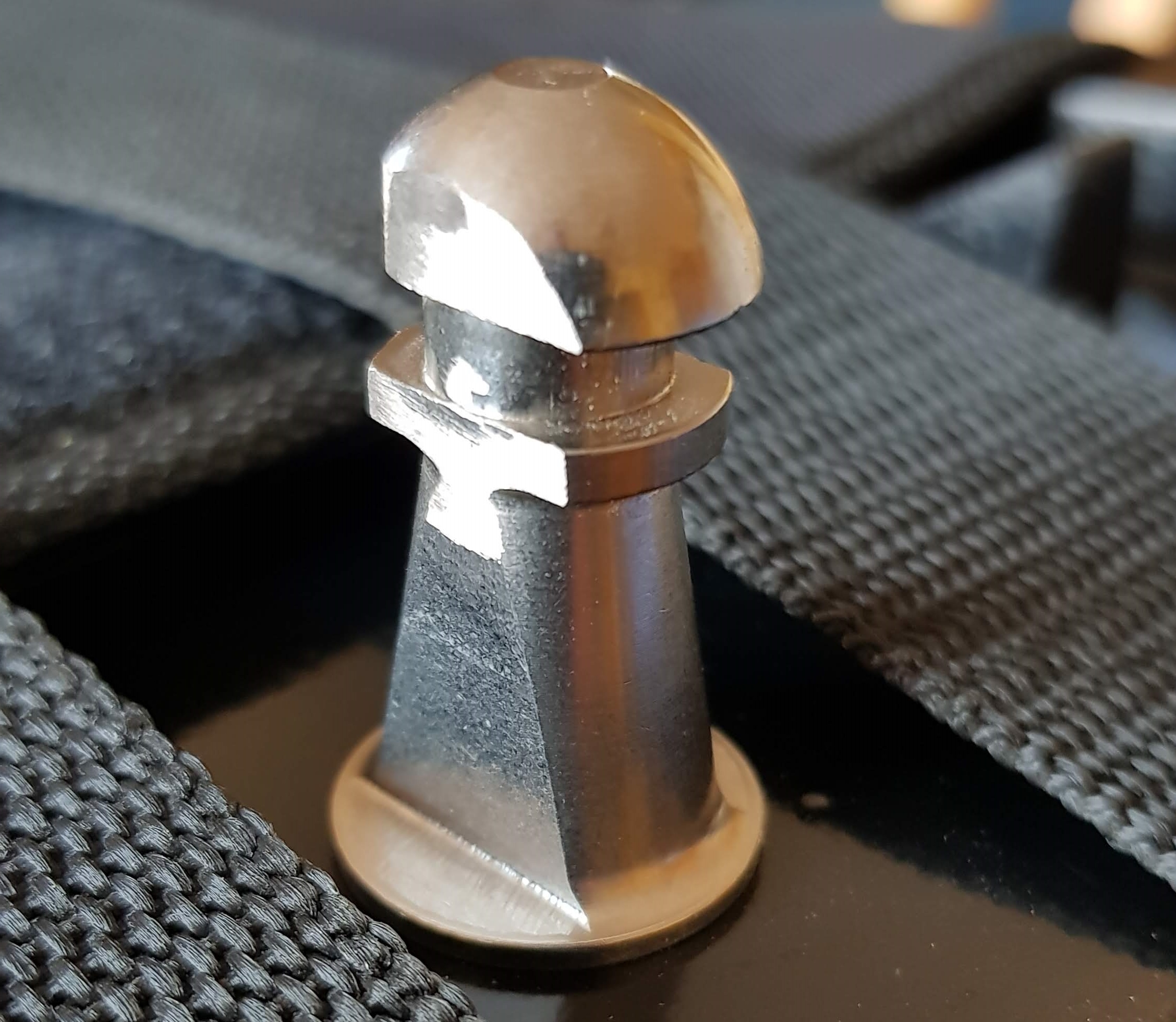

Wegen der Schwergängigkeit beim Abnehmen und auch Einsetzten der Tasche habe ich mittlerweile den Touratech-Support kontaktiert und nach Rücksprache ihnen die Grundplatte zugeschickt. Der Pils wurde überarbeitet und das Teil geht jetzt wie Butter. Top! Der Pils wurde kostenfrei geschmälert und geht dadurch jetzt einwandfrei rein und raus. Bin zufrieden :o

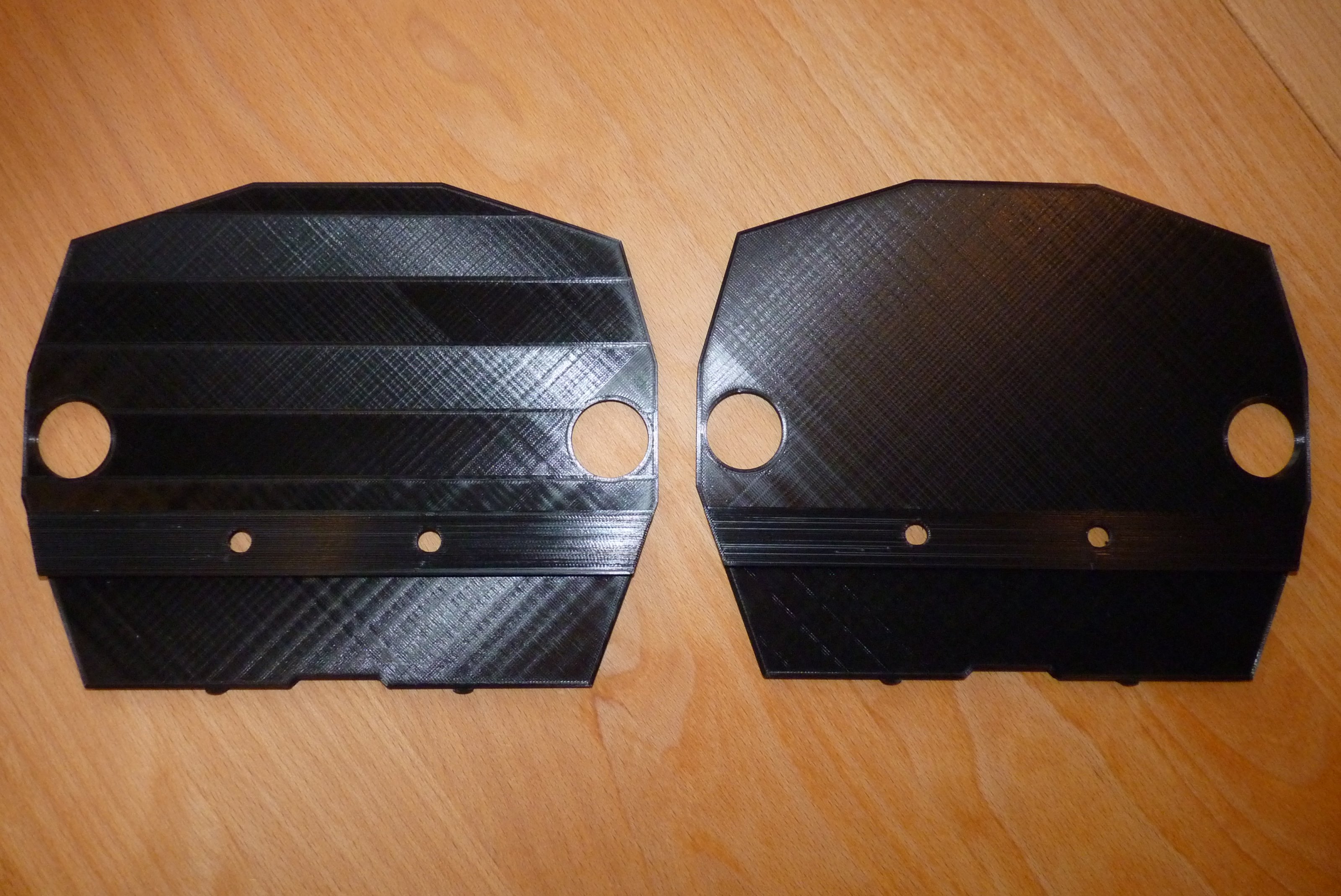

Ich buddle den Thread mal aus.

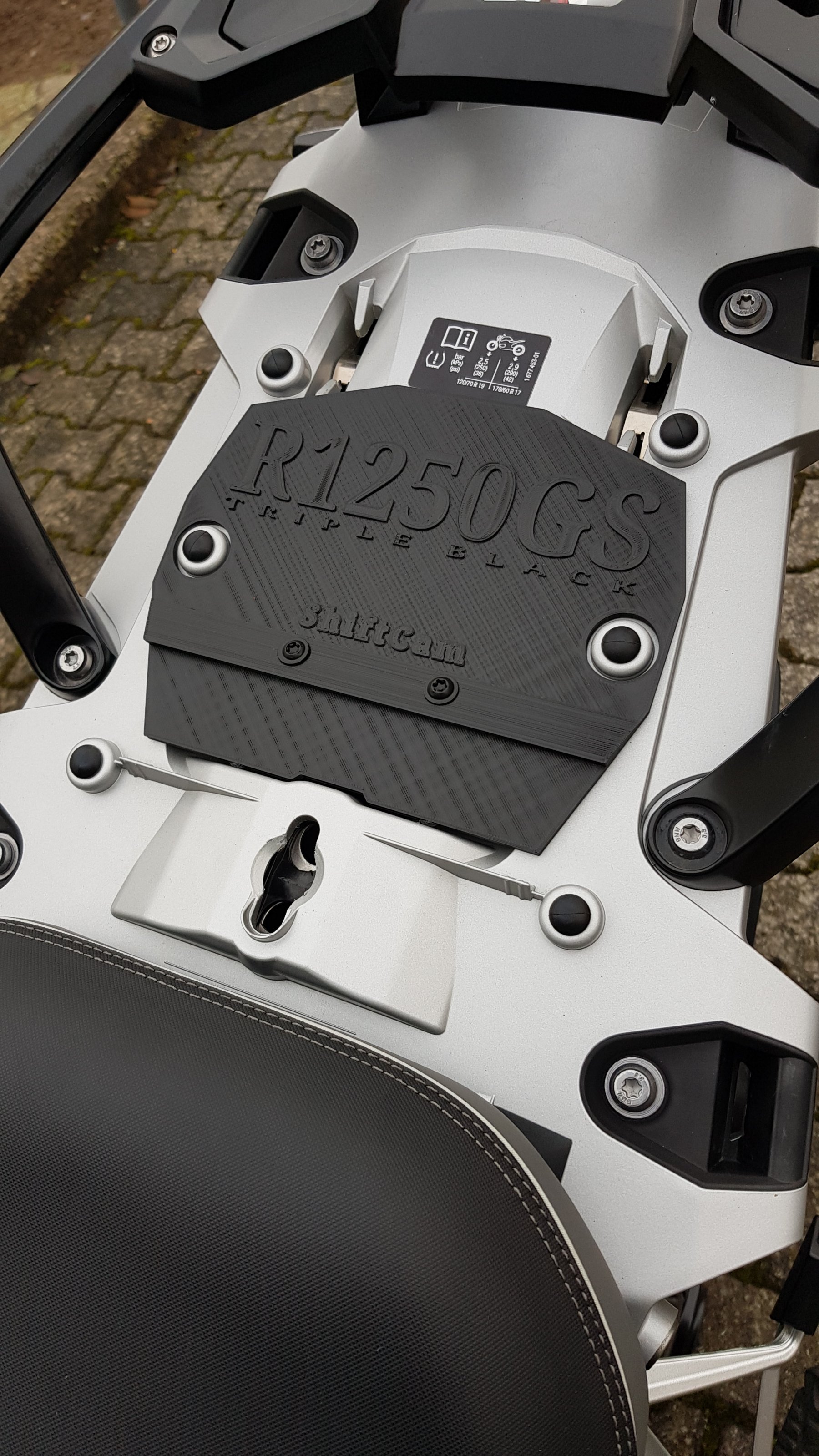

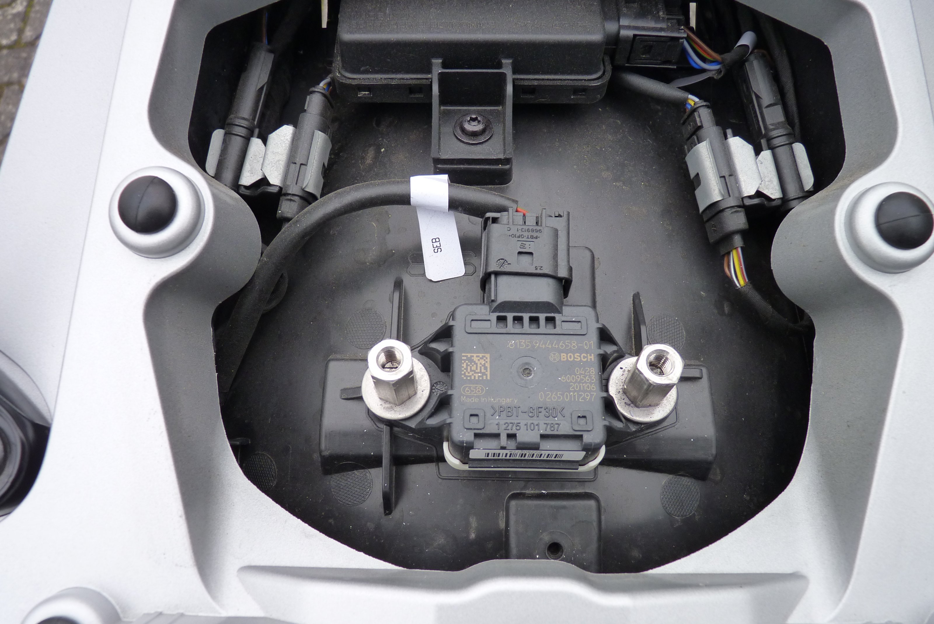

Falls jemand Interesse an der Abdeckung der Elektronic hat, mittlerweile habe ich es folgendermaßen gelöst.
Mit einem 3D-Drucker habe ich mir eine Abdeckung hergestellt.
Zur Montage habe ich beide Befestigungsmuttern des Drehratensensors durch 18mm lange Langmuttern ersetzt und mit flüssiger Schraubensicherung gesichert. An der nun „überstehendem Mutter“ habe ich die Abdeckung mit 12mm langen Schrauben festgeschraubt. Ein Freund von mir hat die Abdeckung auf seiner 2017er Adventure, dort passt sie auch einwandfrei.
Ich habe mit mehreren Designs gespielt und habe die 3. Abdeckung bei mir montiert :smile:
In life sehen sie besser aus, als auf den Bildern.
Wer einen 3D-Drucker hat, hier die Dateien:

Hallo Tommes,
viel Dank für Dateien.
Ich habe die erste Variante gedruckt. Allerdings habe ich das Problem, dass die Hecktasche nicht mehr einrastet.
Hattest du das auch? Oder liegt das eher an der Tasche?
Die geht auch ohne Abdeckung schon sehr schwer zu montieren/demontieren.
