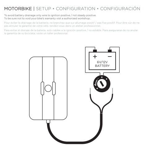

Ja da hast du Recht, auf der anderen Seite hoffe ich hier auf Info's, die mir der Hersteller nicht unbedingt sagen mag z.B. dass die stepdown Wandlung gar nicht im Kabel stattfindet sondern im Lademodul. Hier mal ein Auszug aus der Bedienungsanleitung des billigen Kabels welches eigentlich fürs Ebike sein soll
Auf der Seite steht fürs Motorrad soll man das andere Kable verwenden. In der Anleitung ist dann das setup fürs Motobike beschrieben. Und wenn die Skizze einigermaßen genau ist, wo soll hier der stepdown integriert sein?

Die Spannungsanpassung ist im USB-Stecker (beim Kabel mit den offenen Enden) enthalten und nicht in der Halterung. Du kannst dort z.B. jedes USB Netzteil/Powebank als Stromversorgung anschließen.
Ich hatte leider auch schon defekte Kabel. SP-Connect baut keinen Verpolungs- und Überspannungsschutz in seinen Kabeln ein.
Ich habe mir das Kabel jetzt bestellt. Ich hatte schon öfters Spannungswandler bestellt, die eh meist aus China kommen und fast nix kosten. Leider halten sie auch nicht lange und sind zudem niemals so klein wieder der Stecker. Respekt!
