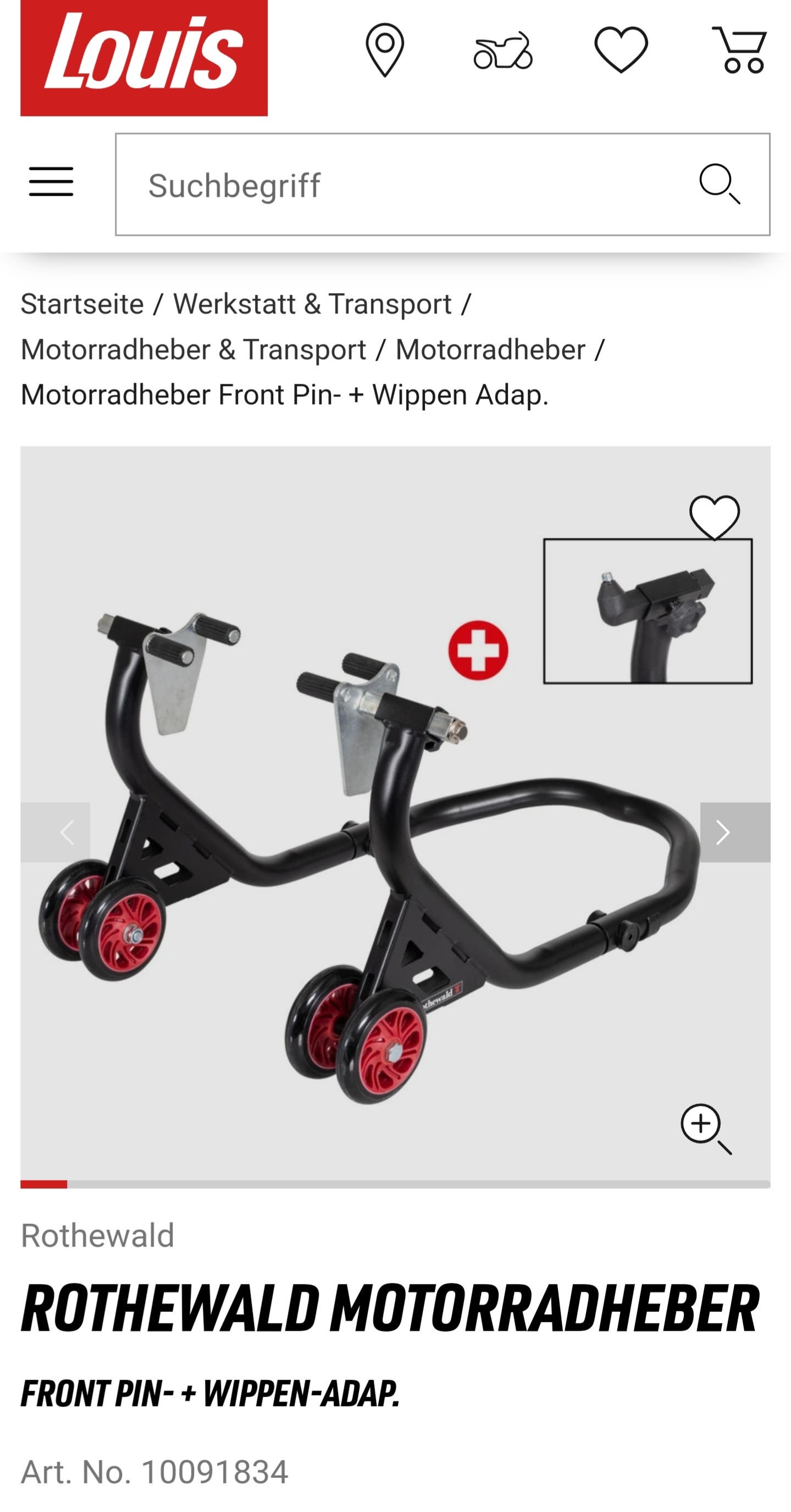

Der würde denke ich gut passen.....
Habe mir jetzt mal den Rothewald bestellt bei Louis, sind ja 3 x Adapter dabei und von den maßen müsste alles passen. Werde wenn er da ist mal ein Bild posten.....
Danke erstmal.....

Also habe gestern den Rothewald Heber bekommen , muss ehrlich sagen .... habe ihn mir etwas besser vorgestellt.... !!! Wenn ich den Dornen-Einsatz dran habe ist das Rad vorne recht hoch in der Luft , dafür hinten am Boden.... !!! Wäre schön wenn er in der Höhe verstellbar wäre ... !!! Schade ... !!!
Beim anderen Einsatz liegt die Gabel zu locker drauf und kann schnell runter rutschen...
Weiß noch nicht was ich anstelle um eine optimale Lösung zu finden....
Meinen Kern-Stabi Hubtisch will ich halt nur für Räderwechsel usw verwenden , da er aufwendiger zu benutzen ist wie so ein Heber ....
Dachte halt , mit Hauptständer hinstellen , und vorne leicht anheben damit beide Räder in der Luft sind .... mal schauen ob ich irgend eine Lösung finde

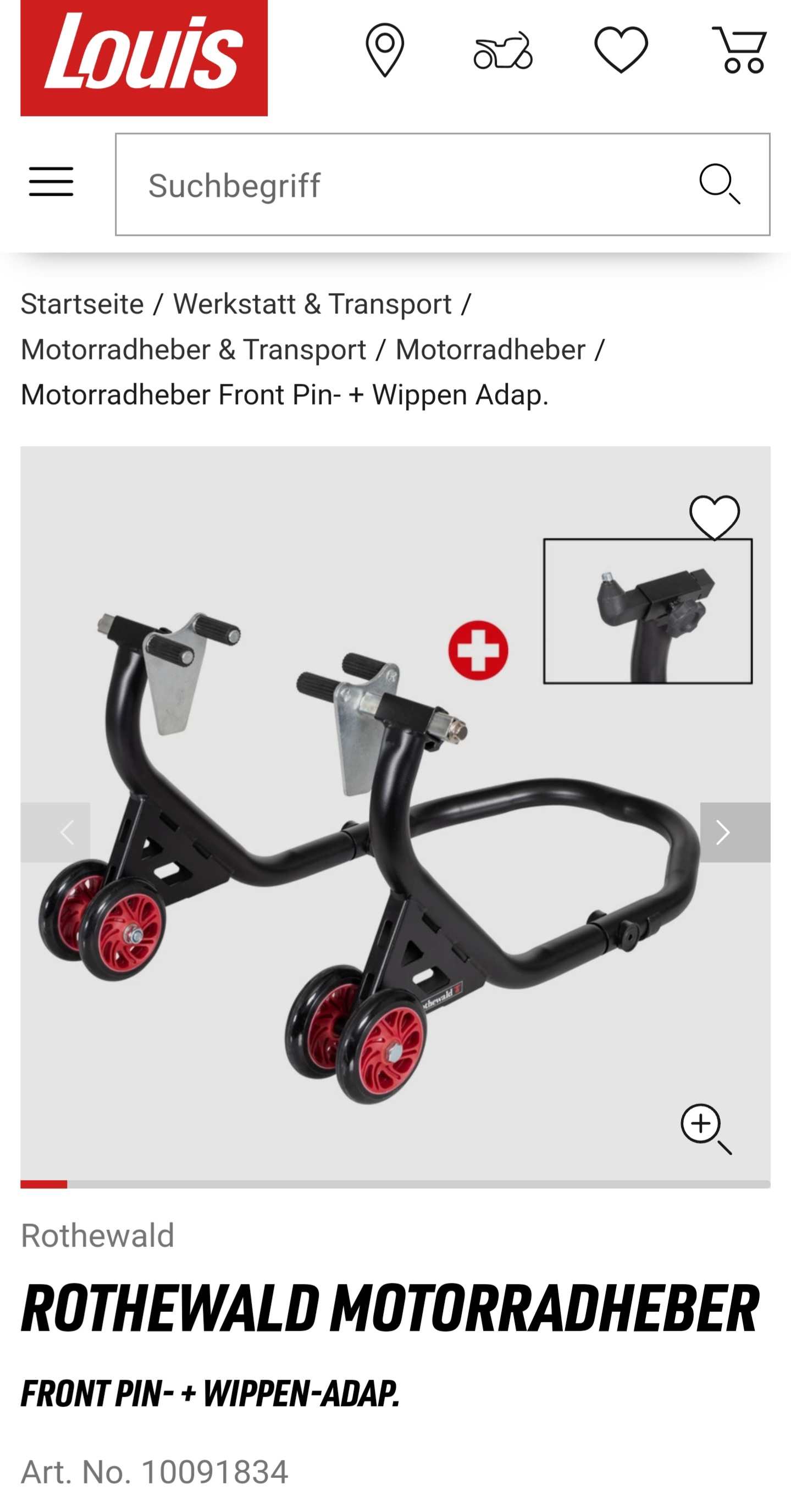

Wenn die Räder ( haben einen Durchmesser von fast 11 cm ) etwas kleiner wären , würde es auch schon passen ..... !!! Mal schauen ob es irgendwo welche gibt mit 9 cm oder so ..... !!!

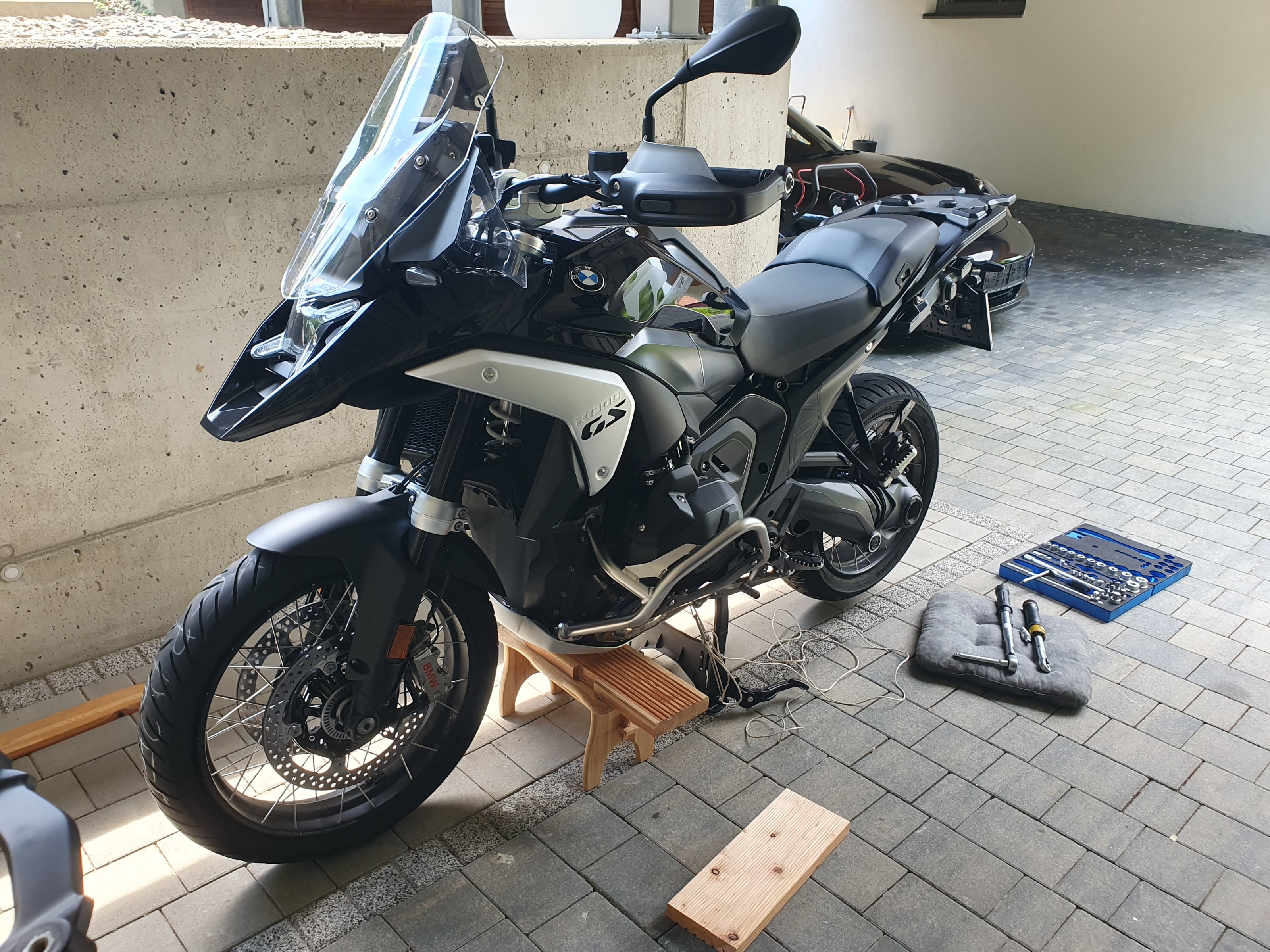

Nimm ein Stockerl. Damit kannst du bei Bedarf das Vorderrad anheben.
Ansonsten darauf hinsetzen und das Motorrad bewundern. ;-))

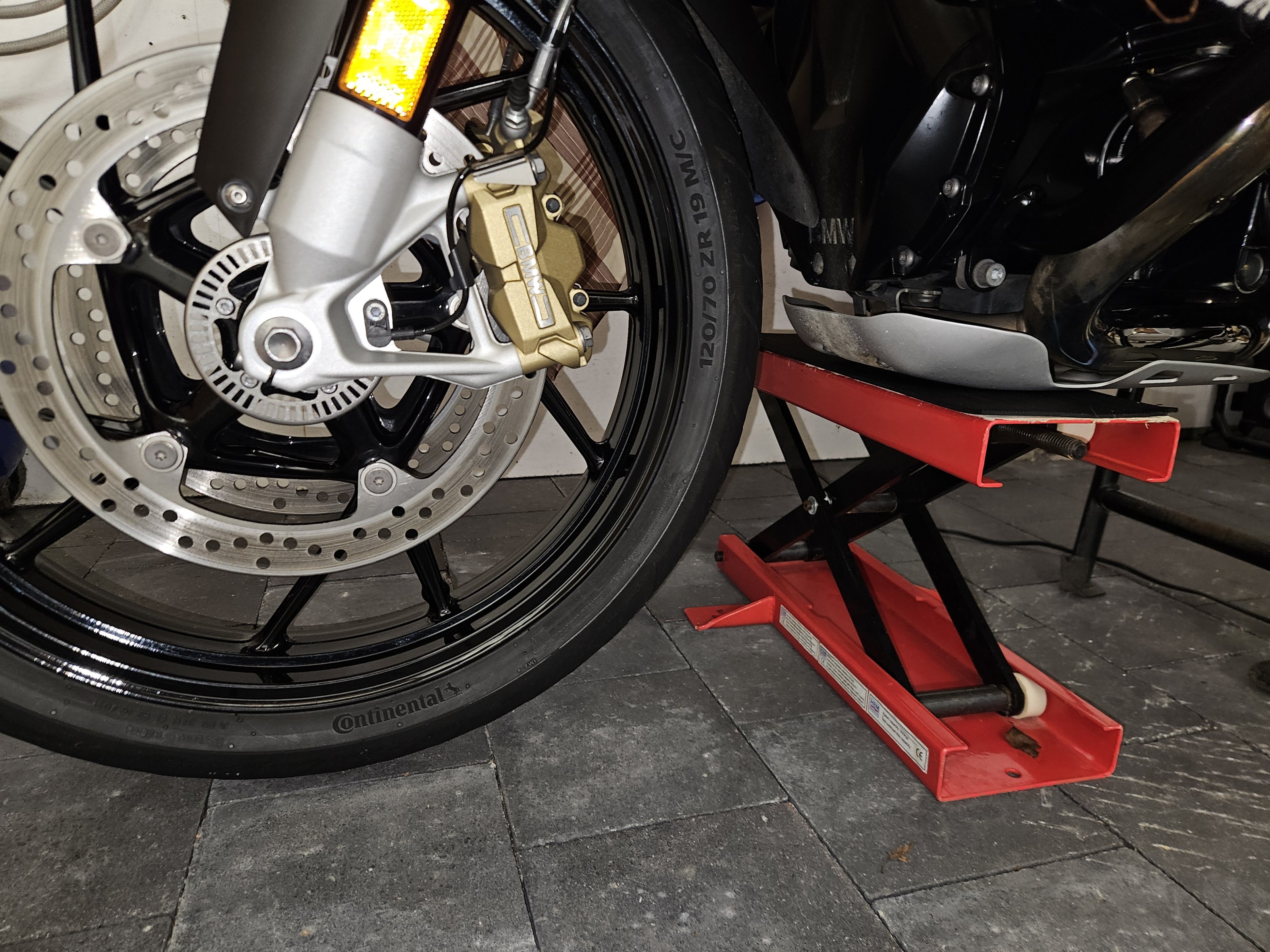

Ich verwende sie nicht nur zum reinigen, sondern auch im Winter. Drehen Sie es ein wenig auf, bis das Vorderrad vom Boden abhebt, dann bleibt auch das Hinterrad vom Boden.

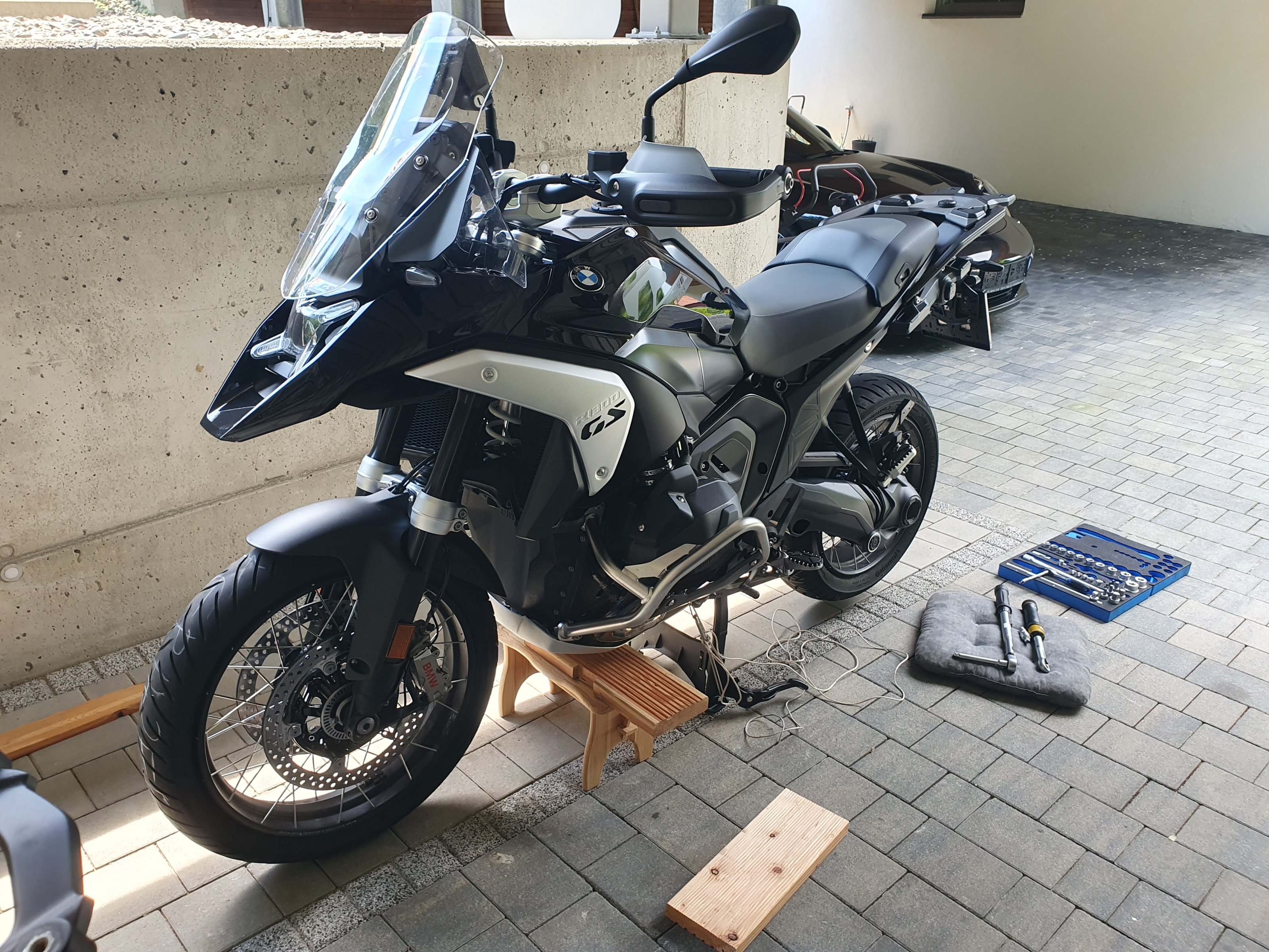

Ich habe mir einen Holzklotz zurechtgeschnitten.
Beide Räder in der Luft. Putzen, Reifenwechsel…perfekt für meine Bedürfnisse.
