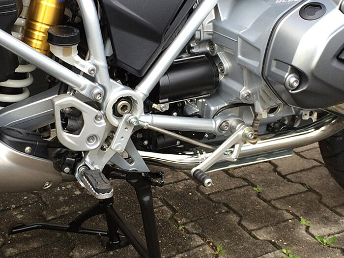

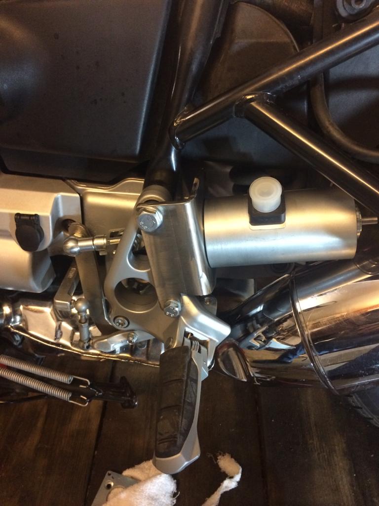

Hier wurde die Schaltung einer LC nach rechts verlegt
Bilder finde ich immer gut und vielen Dank für Deine Verlinkungen.
Ich frage mich nur, ob ich pingelig bin, wenn es mir bei einem "Professionellen" auffällt, daß die Hebel und angepassten Halterungen, auch wenn alles so gut funktionieren mag, doch so sehr grob gelassen wurden. Um zu zeigen was ich meine, sage ich nur, daß es doch mit klitzeklein wenig mehr Aufwand möglich ist zB dem Drehhebel der gezeigten LC im Bereich der Achse mal eben am Schleifbock etwas chicer zu kürzen und dem Ganzen eine nette Form zu geben. Auch auf der auf der Homepage gezeigten links gebremsten KTM ist das Flacheisen, welches den Geberzylinder einfach nur stumpf abgeschnitten und trägt noch einfach die unbearbeiteten Ecken.
Irgendwie finde ich sowas schade.
Ganz einfach: Es muss funktionieren! Ein professioneller Umbau ist, wenn einer etwas gegen Bezahlung macht. Irgendwie setze zumindest ich voraus, dass das dann auch funktioniert.
Das Ganze wird nicht angepasst/konstruiert und dann eine Serie produziert sondern ist ein Einzelstück.
Dann vermutlich schweineteuer weil eben die Konstruktionskosten darauf lasten.
Man kann jetzt noch einige Stunden "aufhübschen" um die Mimik entgültig unbezahlbar zu machen.
Beim Auto wird sich die Krankenkasse beteiligen, beim Mopped habe ich berechtigte Zweifel.
Wie würdest Du auf das Angebot reagieren: "Wenn wir es Dir noch "gschmeidig lutschen" sollen kämen noch 10 h (600EUR) drauf. Mogst des ham?"
Ich kenne Menschen die bei der Wiederbelebung eines alten Amikarrens fragen ob die 10 Steckerchen (gesamt 2,50 EUR) denn notwendig waren.
Es gibt immer zwei Seiten und natürlich kann ich bei einer Einzelanfertigung für bezahlbares Geld auch keine Perfektion des Designs erwarten.
Ich erwarte von einem Handwerker aber bei einem Flacheisen, daß die Kanten kurz beschliffen sind, die Ecken abgerundet oder ein Hebel formgebend an einem Schleifbock vorbeigezogen wurde und bei einem nicht Niro Stahl zumindest einmal schwarz drübergenebelt wurde (das Eisen wurde doch auch mit Farbe angesprüht). Sowas alles dauert keine 10 Stunden, sondern eher unter 5 min.
Es ist in meinen Augen nur Lieblosigkeit gegenüber dem Kunden.

Noch nie Kundenkontakt gehabt?
Würde ich "sowas" bauen, dann frickle ich das erst mal so hin, dass es funktioniert und lasse den Kunden testen.
Was glaubst Du was der Kunde sagt wenn während des Tests die Sonne scheint, alles funktioniert und ich sage "Jetzt zerlege ich alles noch mal und mache hübsch". Ich wette, dass 50% sagen "lass' mal, es funktioniert ja toll, gib's mir billiger".
Da ist Deine Meinung praktisch und ich kann sagen "naja, da spare ich 1 Stunde", gebe Nachlass und reibe mir die Hände!
Deine "5 Minuten" unterschreibe ich bei Serienteilen. Ansonsten dürftest Du gerne bei mir arbeiten wenn Du derart schnell bist.

Ich mag mir nicht vorstellen, daß wir hier nicht aneinander vorbeireden .
Mir geht es doch nicht um eine Forderung etwas optisch aussergewöhnlich tolles zu erstellen, sondern nur das Ganze nicht so grob, stehen zu lassen.
Für mich gehört das Entgraten und Abrunden automatisch zum "Abschneiden" einfach dazu. Wenn ich also ein Flacheisen oder einen Hebel von einem Serienteil abschneide/kürze und ich in der Werkstatt direkt neben einem Schleifbock stehe, dann ist das doch kein Zeit erforderndes Ding, bei einer handvoll Teilen, keine Grate stehen zu lassen und fix eine kleine Rundung zu schleifen, bzw ein bisschen Form zu geben, bevor man es lackiert und dann anbaut. Mehr erwarte ich nicht.
Ich sehe es bzgl des Kundenkontaktes auch nicht so, daß man dabei (noch dazu nach einer Diskussion,) eine Stunde sparen kann, sondern eher, daß man für minimal Mehraufwand erst gar keinen Nachlass anbieten muß.
Was ich in der Situation als Kunde (der in einer Werkstatt groß geworden ist) sagen würde, wäre mit Sicherheit nicht sehr freundlich.
