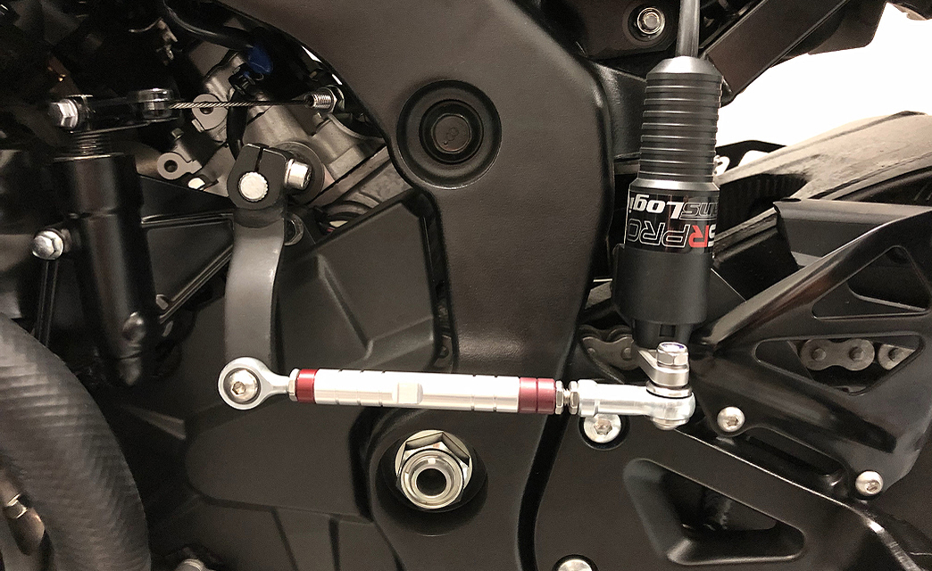

die Translogic Lösung kann man sehr einfach selbst einbauen und rückstandsfrei wieder zurück bauen.
Man muss nur den Stellmotor am Motorrad passend befestigen und mit dem mitgelieferten Schaltgestänge am Getriebe befestigen. Die Halterung für den Translogic muss man aber selbst basteln oder von jemanden anfertigen lassen weil es für jedes Motorrad anders ist.
Der elektrische Anschluss ist simpel, muss nur an Plus/Minus angeschlossen werden.
Ich empfehle eine Lösung bei der nicht immer Dauerplus anliegt, also über Zündung oder mittels Relais geschaltet.

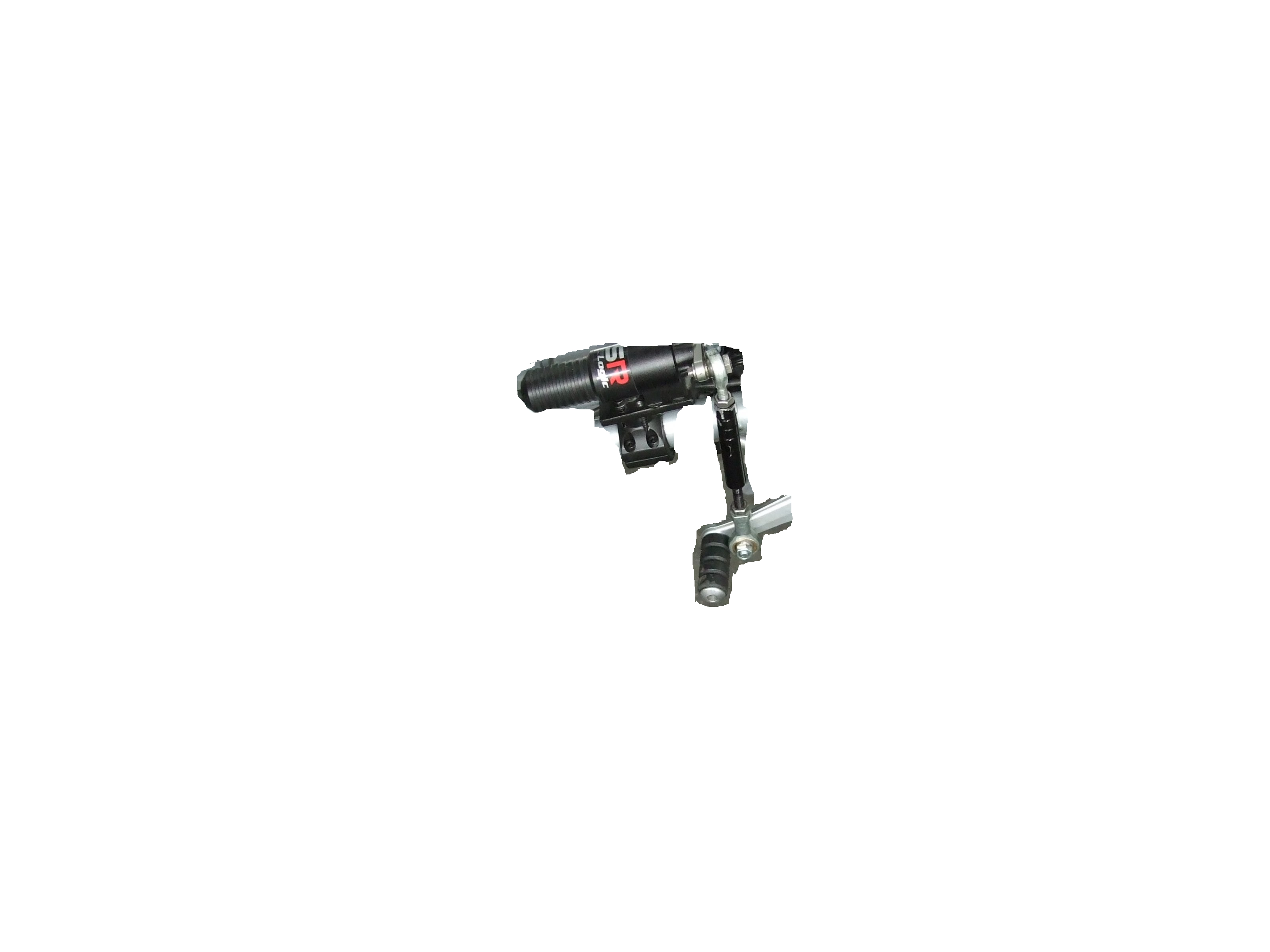

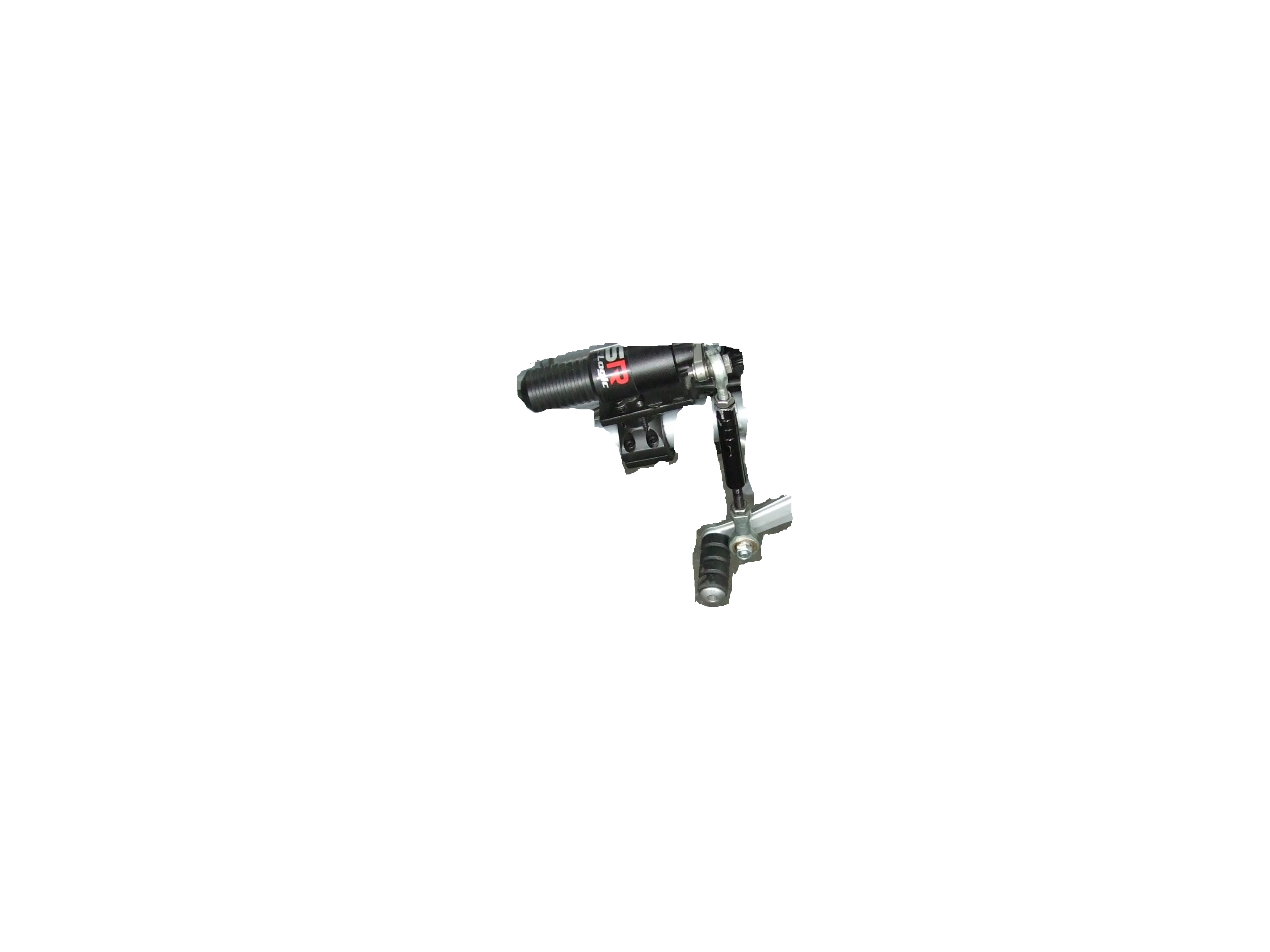

Soviel ich weiss drückt der Powershifter so lange in die Schaltrichtung wie man den Knopf drückt, danach geht er elektrisch in die Neutralstellung zurück. Für Leerlauf muss man den Knopf nur kurz drücken.
Empfehlenswert ist auf jeden Fall die mitgelieferte Schaltstange zu verwenden, dort ist ein Dämpfer in einem Lager mit verbaut.
(Bild von Translogic Products: Powershift push button gear shifter)
genau, das wird stark von denen empfohlen

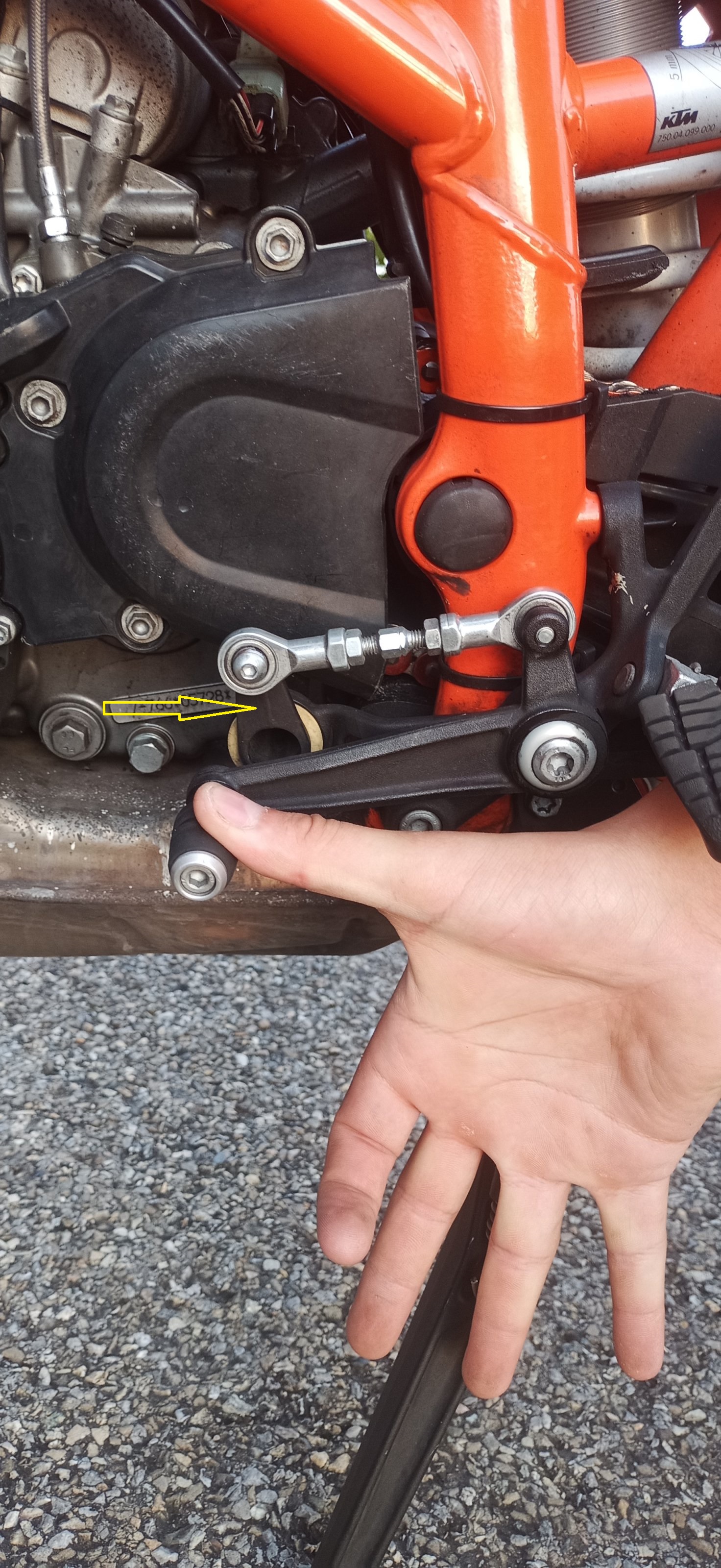

Die meinen den Arm am Getriebeeingang (siehe Pfeil)
wenn dieser zu kurz ist (wie bei Dir), dann fährt der Powershifter eine sehr kurze Drehbewegung und muss mit mehr Kraft schalten. Dies kann zum Defekt des Powershifters führen (war bei meinem Kumpel so, der hat dann nen längeren Hebel am Getriebe von einem anderen Modell verbaut).
Deshalb ist es sinnvoll einen längeren Hebel/Hebelweg bei der Montage zu berücksichtigen.
Entweder anderen Hebel am Getriebe oder die Stange am Schalthebel (so wie bei
meister0962)
anbringen damit mehr Hebelwirkung vorhanden ist und der Powershifter einen grösseren Drehwinkel bekommt

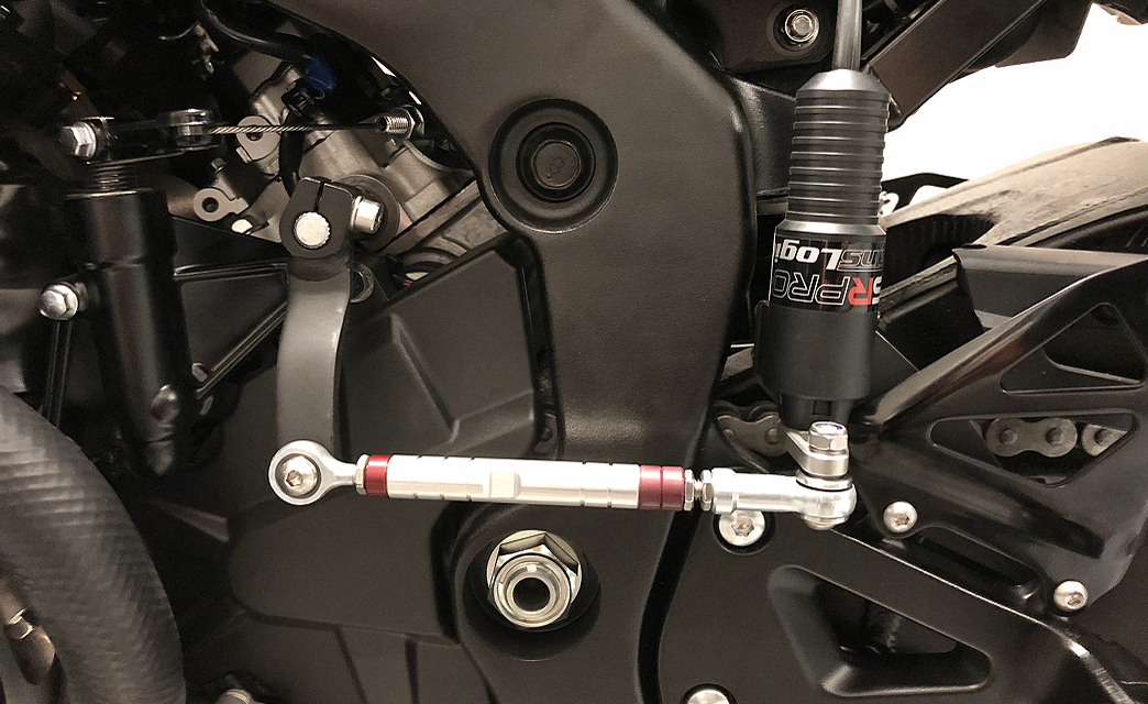

So wie hier, direkt vorne am Schalthebel
ja, hier war auch noch das Gestänge mit Dämpfung verbaut.
Wenn Du die Rundwelle mit dem Gummi am Schalthebel für den Schuh entfernen kannst, dann würde der Schalthebel wegen der Fusslähmung auch nicht stören.
Alternativ einen langen Hebel so wie beim Bild #95 von Translogic verbauen (sofern für das Motorrad lieferbar und technisch möglich)
