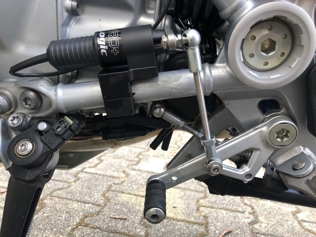

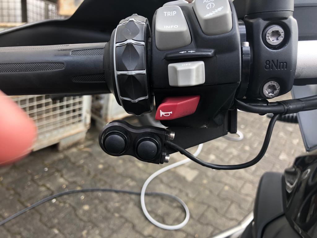

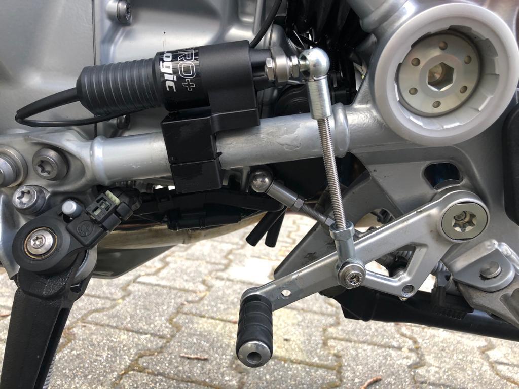

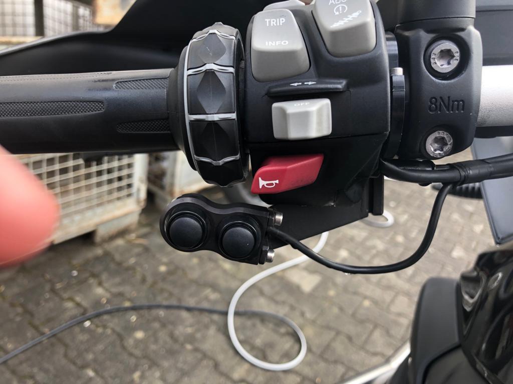

Dieses System hat einen Drehmechamismus
ich wollte eher den Magnet wie im zweiten Bild vom Jüppchen
den könnte ich ohne großen Aufwand in Reihe mit der Schubstange meines Mopeds verbinden
das translogic ist aber wesentlich kleiner als das Magnet Teil.
Im Prinzip sind beide Systeme mit der Schubstange verbunden, sieht man hier ganz gut R 1200 GS LC - Fußlähmung links und schalten?
Mein Kumpel hat das an seiner Triumph Bobber mit der Schubstange direkt ans Getriebe angeschlossen, den Schalthebel hat er weggelassen

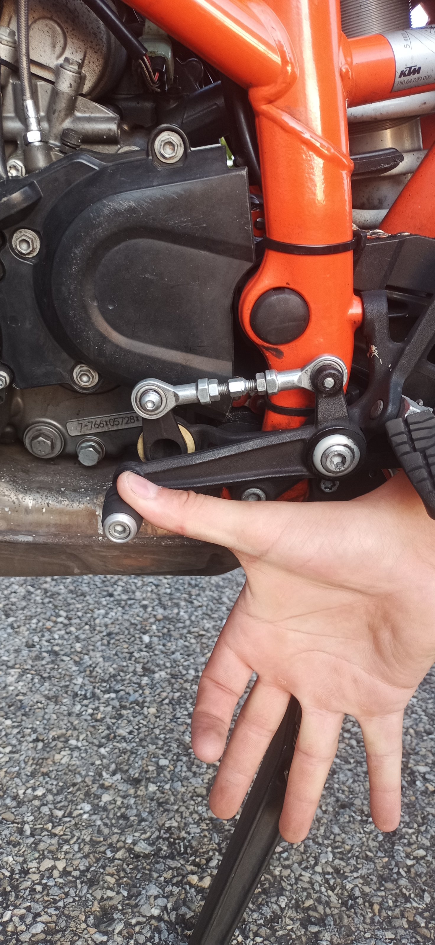

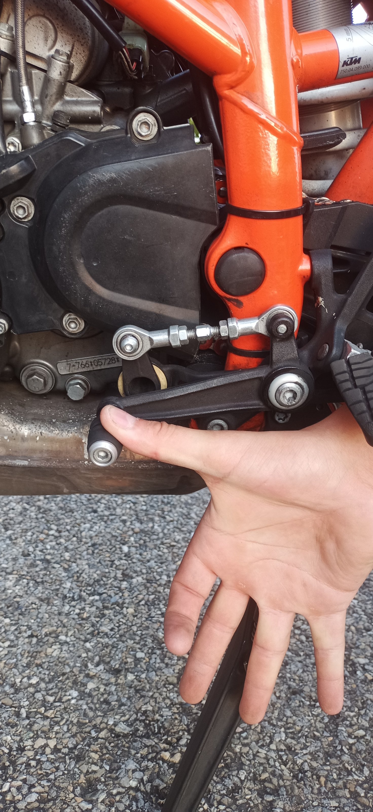

Nein, ein anders Motorrad kommt devinitiv nicht in Frage
Die 690er ist Federleicht geht gut, hat mir ausser meiner damals komplett umgebauten RC36 noch kein Motorrad soviel Spaß gemacht und jetzt ist schon die Rekluse bezahlt und eingebaut.

ich hatte an meiner GS-1200 LC auch von Translogic einen Quickshifter angebaut und da ich den Schaltautomaten Pro hatte konnte ich mit dem Daumen hoch und runter schalten. Kupplung benötigst du trotzdem wenn du halt machen und anfahren willst. Letztes Jahr habe ich mir die Honda Africa Twin gekauft mit DCT und bin voll auf zufrieden.

Und Nein ! Kupplung benötigtst du dann Nicht mehr, das erledigt die Rekluse
Die ist bei Leerlaufdrehzahl geöffnet, da legst einfach den Gang ein. Und bei etwas über Leerlaufdrehzahl ( passiert beim Gasgeben ), schließen Gewichte, die durch die Fliehkraft nach außen wandern, die Kupplung.
und beim Halten, das selbe, du hälst an der Ampel, der Gang bleibt drinn ( weil du ja dann Leerlaufdrehzahl hast und die Kupplung offen ist

Wird bei der Translogic der Schaltweg in der mitgelieferten Elektronik eingestellt ?

Den Powershifter hat meine Motorradwerkstatt eingebaut und bei dem muss man den Schaltweg nicht in der Elektronic einstellen. Schaltweg wird über das Gestänge eingestellt. Zu meiner Zeit hat er noch 875.- € gekostet.
