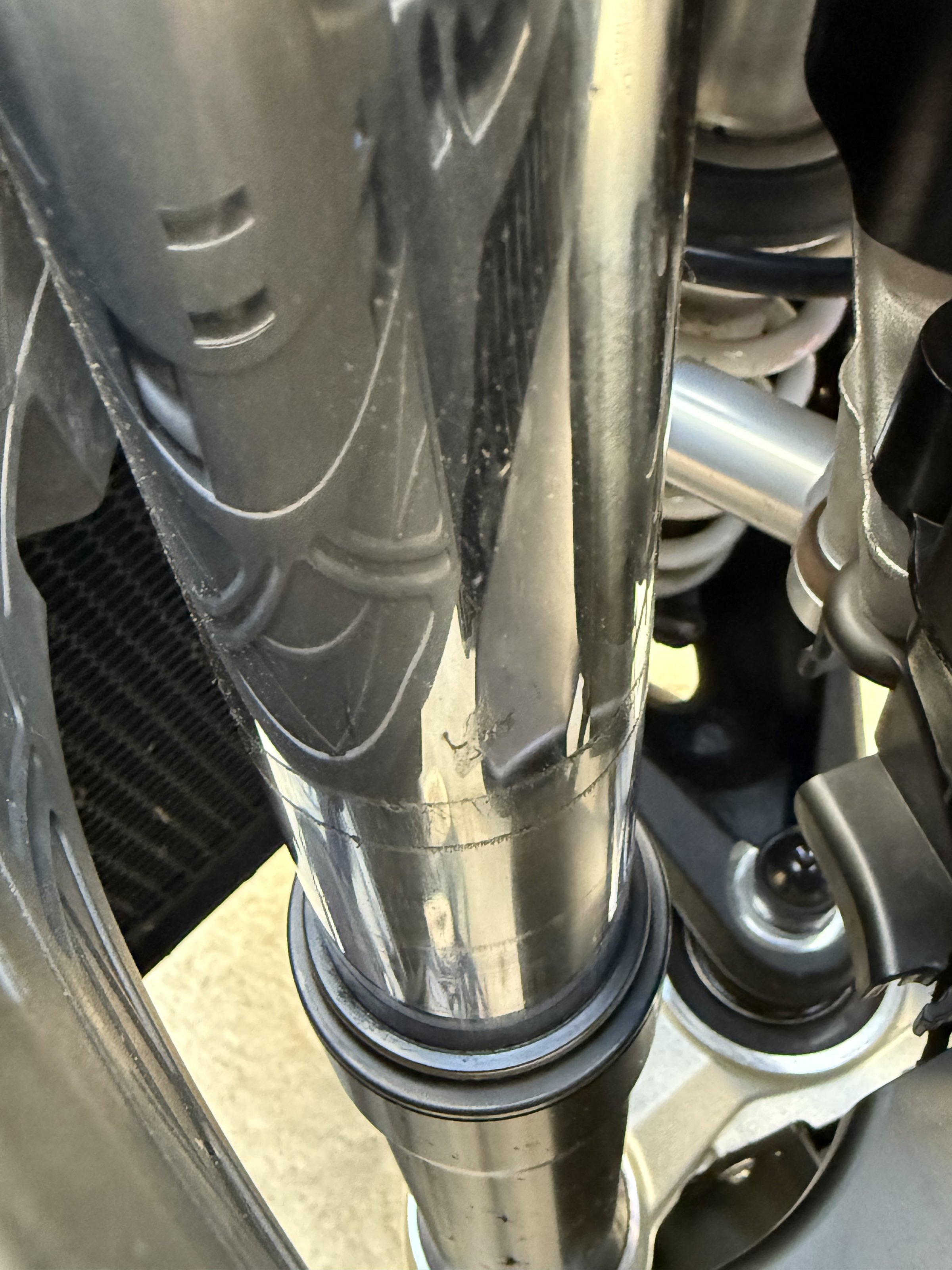

Habe gestern noch beim Freundlichen angerufen und das Problem geschildert, Bilder wollten sie nicht, ich sollte vorbeikommen damit man sich das anschaut.
Gesagt, getan. Es hat sich nach kurzer Begutachtung bestätigt, dass es nicht nur die Staubschutzkappen sind, sondern die Simmeringe undicht sind.
Nächste Woche kommt sie zur Reparatur.

Habe gerade heute bei meiner Trophy 1-jährig mit 16000Km festgestellt, dass die auch undicht sind!☹ Werde sie im 20TKm Service machen lassen. Hoffe endet dann nicht so wie bei einem Forumskollegen hier und Federbeine total zerkratzt.

Nein, muss ich noch machen, aber man sieht vor allem links sehr viel Oel oben am Schaft der Holme und natürlich alles schwarz, weil der Dreck hängen bleibt.

So ist das bei mir ( vor ca. 300km sauber gemacht)……bin da etwas verunsichert durch die ganzen Beiträge. Mein Händler sagt, dass das am Anfang schon sein dann, da da oft zuviel Öl drin ist……Meine ist jetzt aber auch schon ein Jahr alt und hat ca.15.000km drauf…..🙈.

Bei mir war wesentlich mehr zu sehen. Aber gut, länger nicht geputzt.
Bei meiner Nagelneuen Gabel war auch nach 1000km wieder ein ganz bisschen was zu sehen. Aber weniger als bei dir.
Ich habe es jetzt weggewischt und werde es weiterhin beobachten.
Hatte dummerweise nicht an ein Foto gedacht aber die nächsten1000km sind schnell wieder drauf

Schreibs nochmal. Sauber abwischen, dünn Gabelpflegeöl aus dem MTB Bereich aufs Rohr mit den Fingern auftragen. Dann ein paar mal ordentlich einfedern. Da kommt dann ordentlich Schmodder raus.
Abwischen und nochmal wiederholen.

Gabel leckt definitiv, mühsam aber es gibt ja Gewährleistung. Auspuff schaut „immer“ so aus (meiner und alle der Vorgänger ebenfalls), da würde ich mir keine Gedanken machen. Wenn du das runterputzt, schaut‘s ein wenig später gleich aus.
