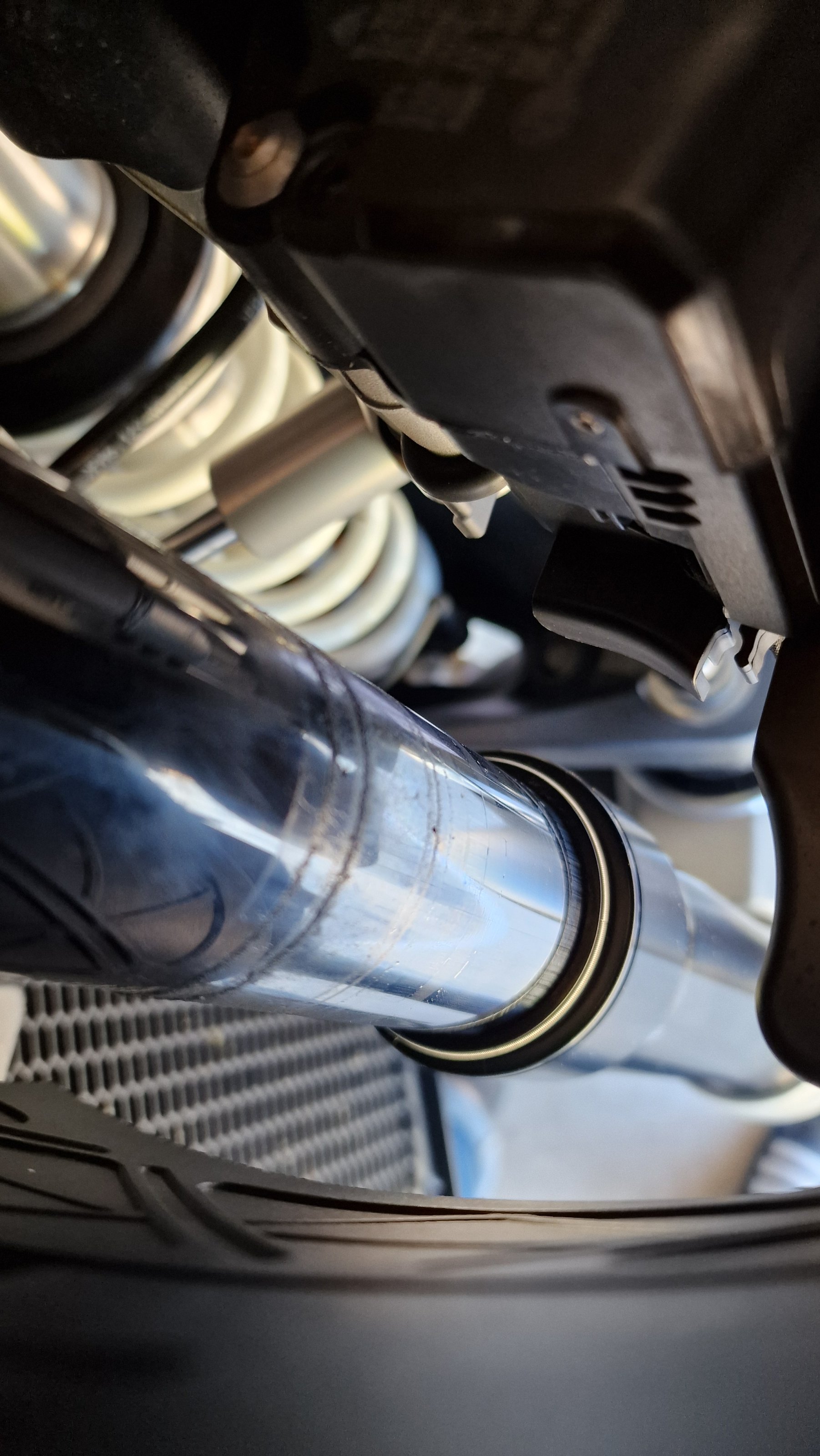

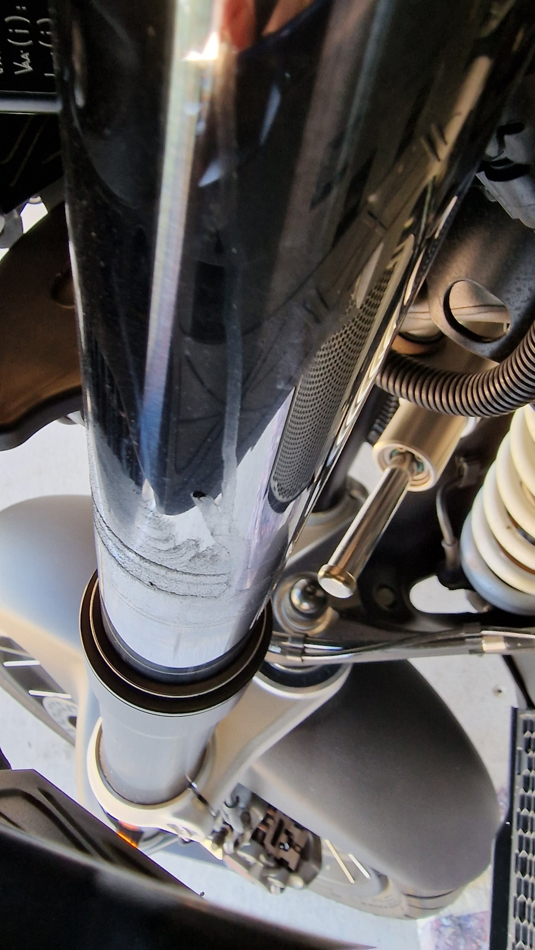

Könnte jemand das mal mit einem Foto hier zeigen? Danke

Hallo zusammen,
ich habe heute morgen erstaun festgestellt, dass beide Gabeln meiner GS undicht sind. Die gute hat jetzt 9200km auf der Uhr.
Es ist definitiv Öl und nicht einfach nur Schmutz oder ähnliches.
Bevor ich das dem Händler reklamiere, wollte ich eure Meinung mal hören, dass ist doch definitiv nicht mehr im Rahmen und muss repariert werden oder sehe ich das falsch?
Anbei auch noch Fotos von meinem Auspuff, der scheinbar schon das rosten beginnt, obwohl ich bisher nur 3-4 mal in einen Schauer gekommen bin, kannte ich so von meiner Yamse auch nicht.

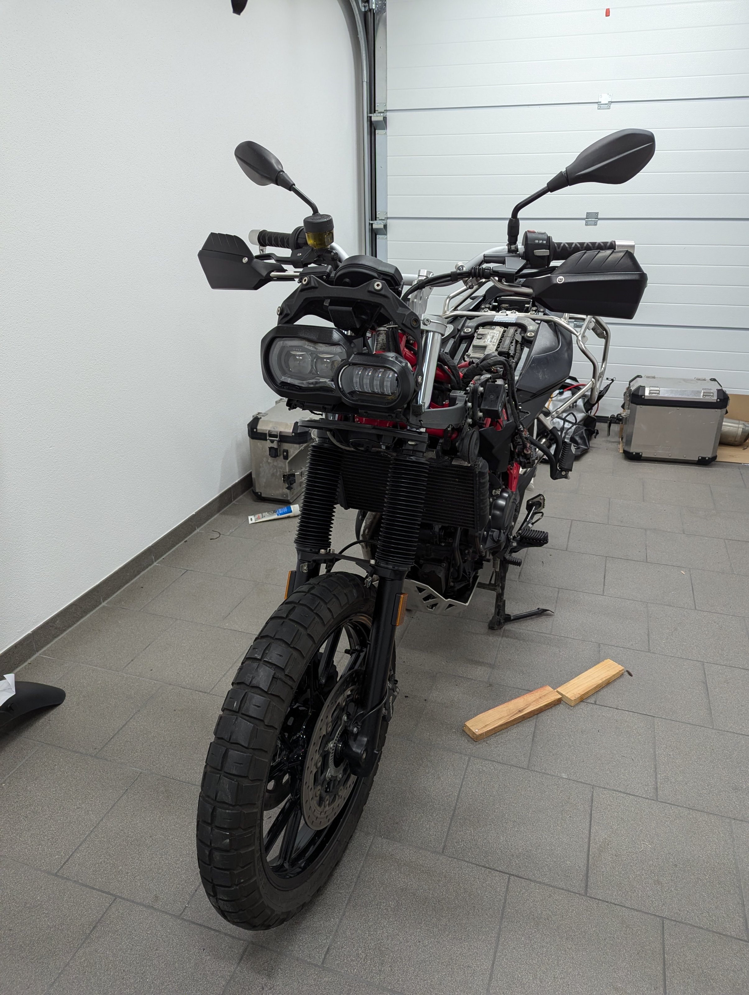

Sehe ich absolut genauso, wo sind die guten alten Faltenbälge...? Ich hatte sie an allen Moppeds bis jetzt nachgerüstet und nie Probleme mit den Simmerringen, selbst wenn man die Neopren-Version nimmt ist es besser als nix.
Und persönlich muss ich sagen gefällt mir die Gabel der 700 mit den Faltenbälgen besser als ohne, da sieht sie so dürre aus.
