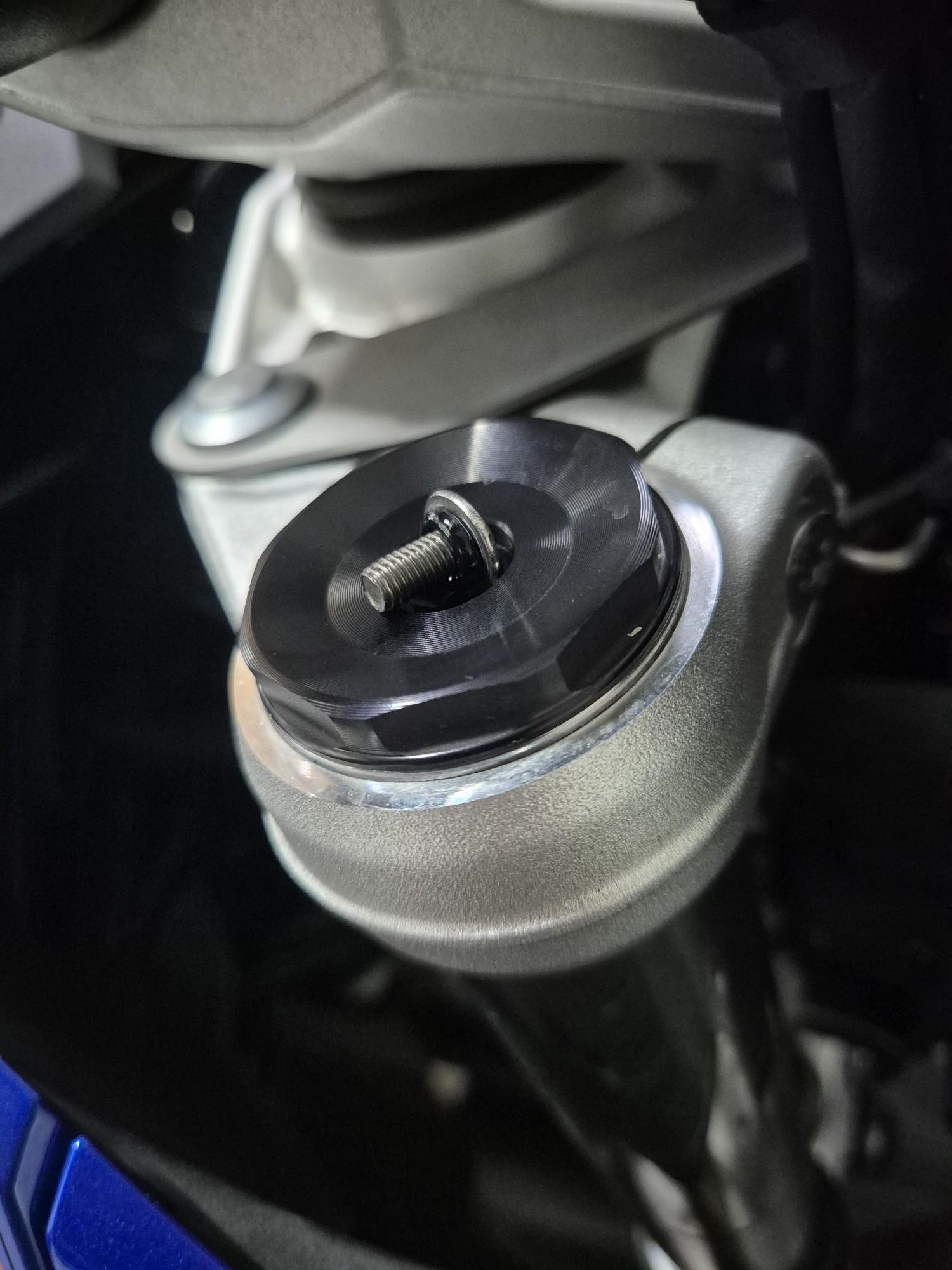

ich möchte mal kurz etwas einwerfen, ich denke, dass die ,,siffende" Gabel von dem kommt, dass die Gabel nicht richtig entlüftet ist und so das Öl rausgedrückt wird?
hat schon jemand versucht seine Siffende Gabel zu entlüften Moped auf den Hauptständer und die Gabel mit der Torx Schraube oben entlüften?
Die Gabel sind nur zur Führung da, sind aber eigentlich Luftgabeln.
Mich würde interessieren ob es an dem Liegen würde, da ich eher diese Vermutung habe als schlechte Bauteile..... vielleicht is es auch nur ein Wunschdenken ^^
Ich kann es nicht probieren weil A meine funktioniert hat und B meine GS nicht dem Originalstand entspricht und ich eine etwas andere Gabel verbaut habe.

Sehe ich auch so; die Gabel führt nur das Vorderrad, ohne Dämpfungsaufgaben. Somit wäre die Viskosität vom Öl auch von untergeordneter Bedeutung
Bei Belastung steigt der Druck im Inneren, kann aber mit der Entlüftungsschraube ausgeglichen werden.
Offroad ein tägliches Standardprozedere ... bei uns wohl auch bald. Muss mal sehen, ob man den Füllstand/Luftpolster in Erfahrung bringen kann

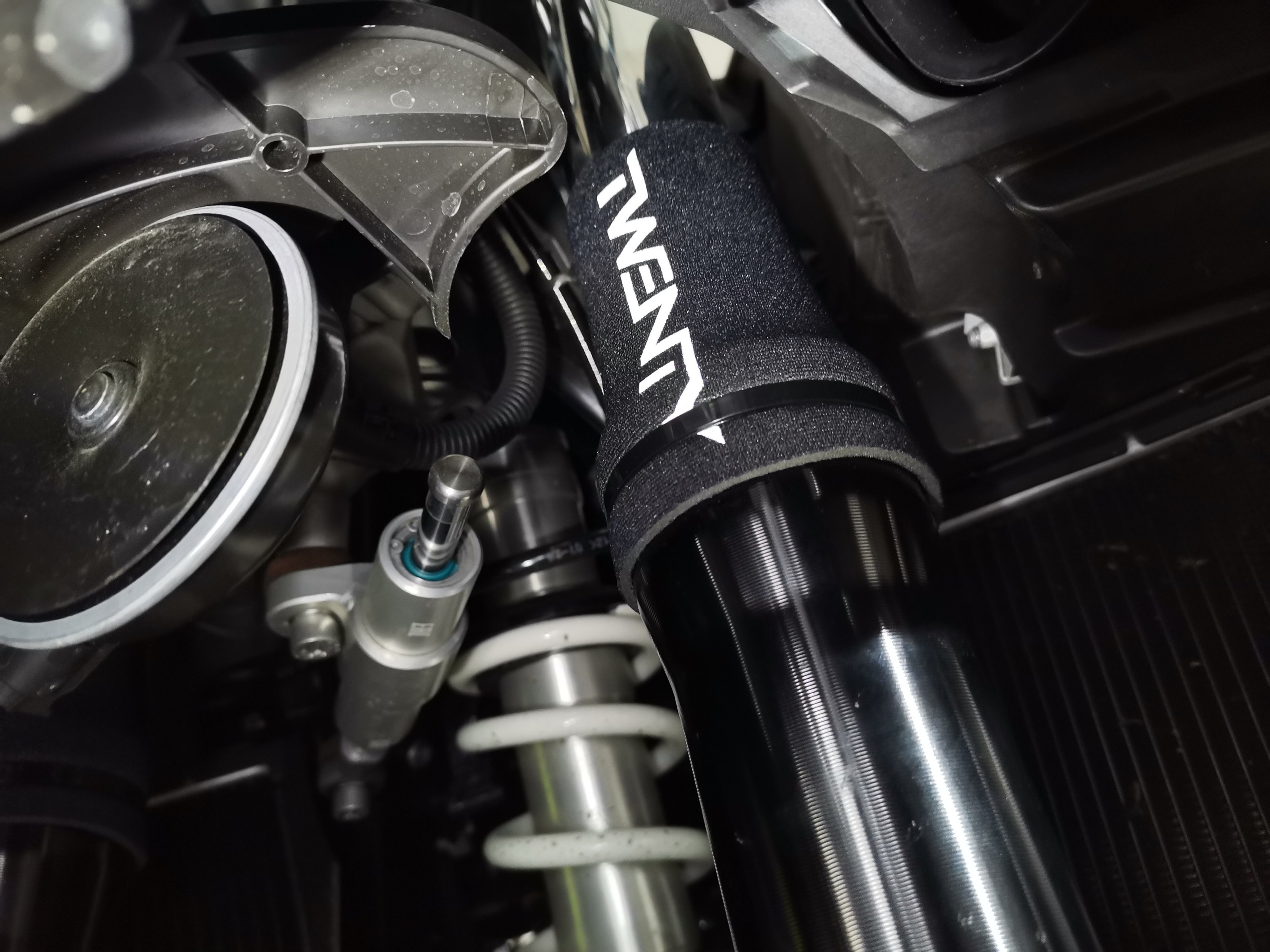

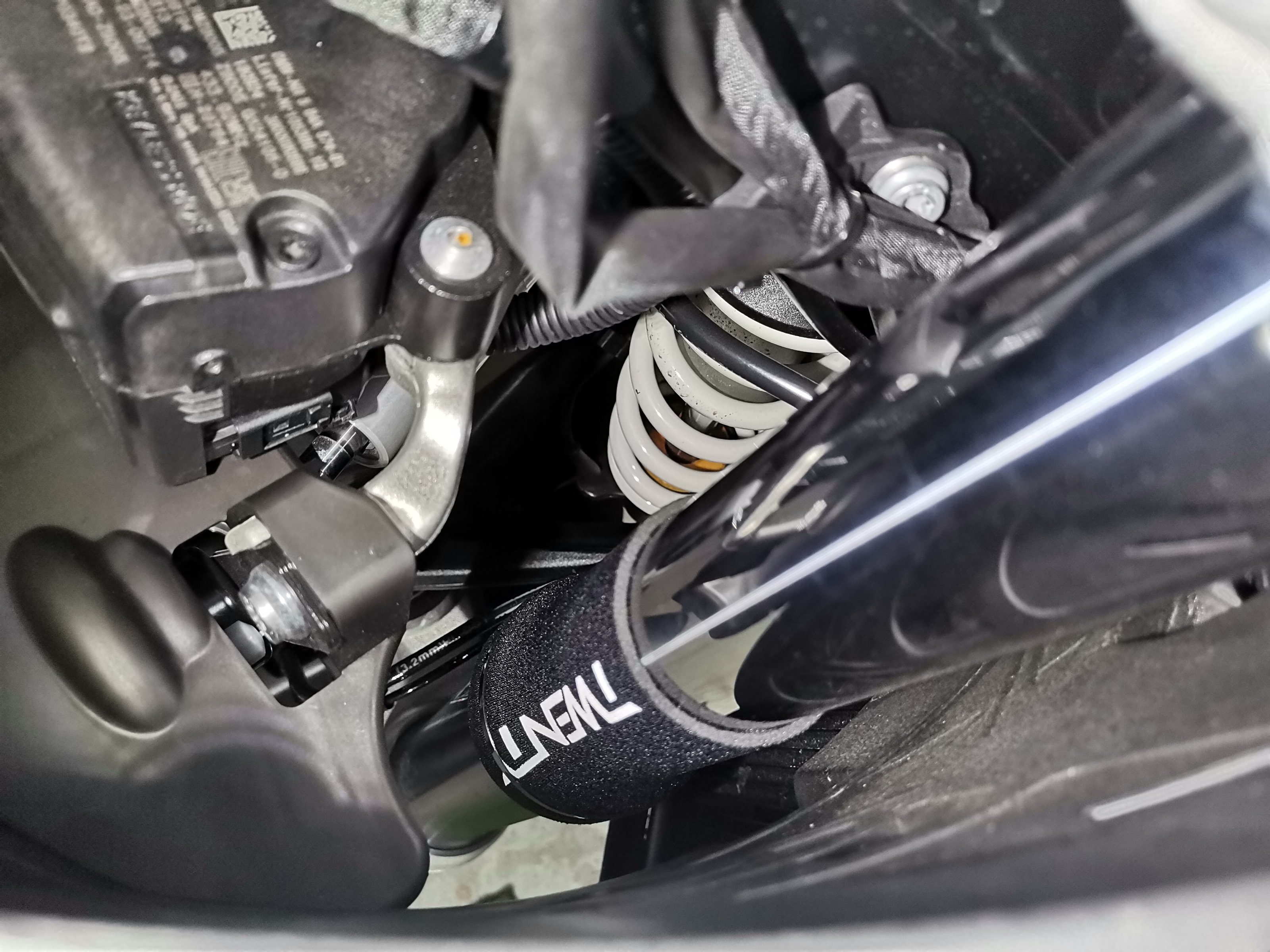

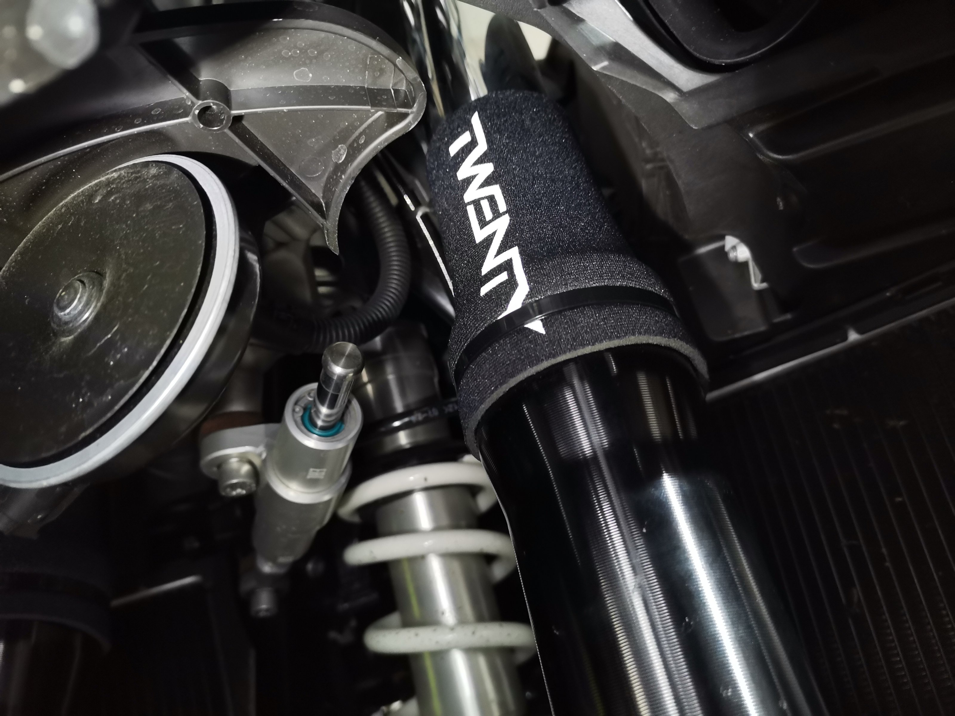

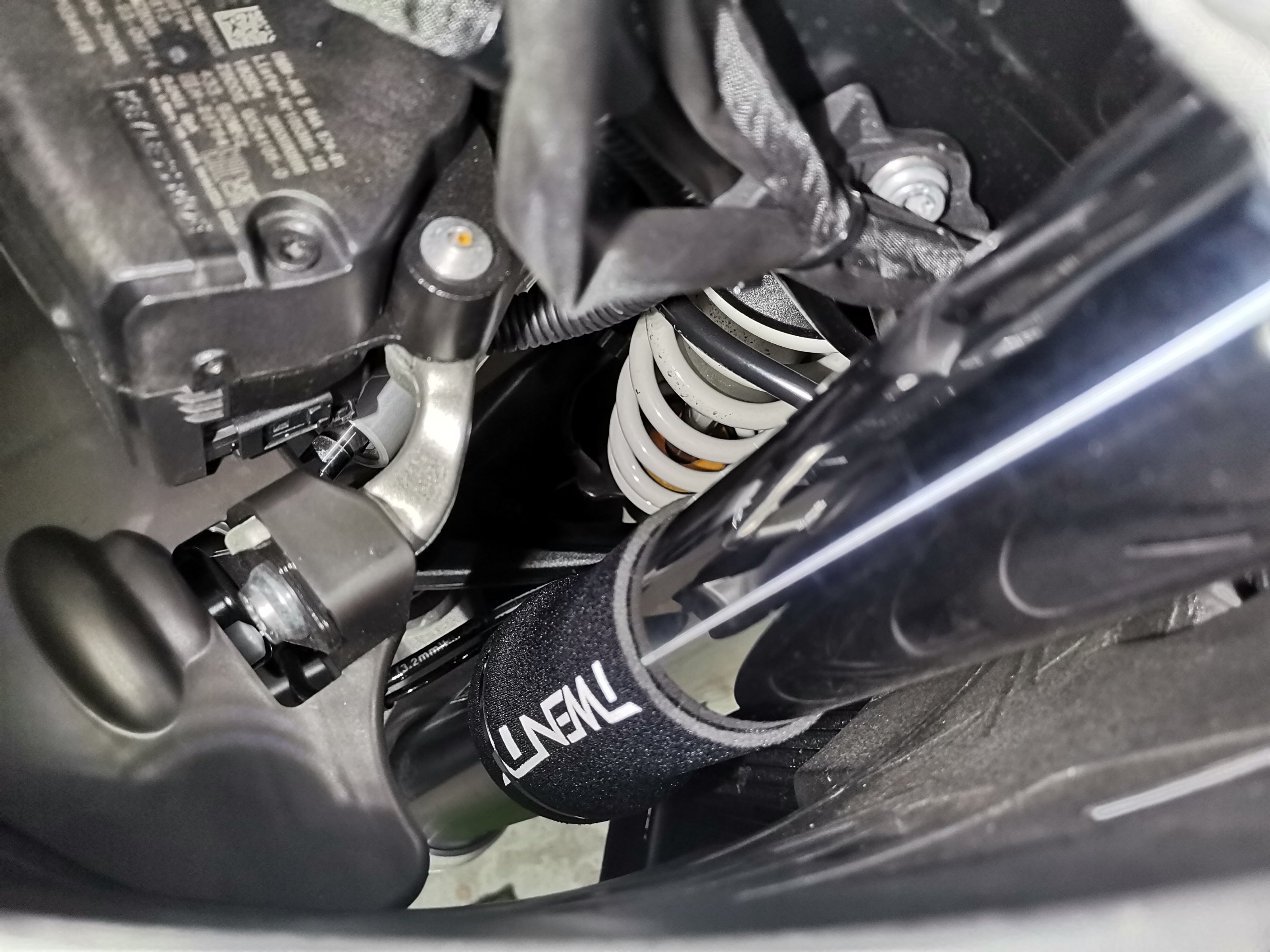

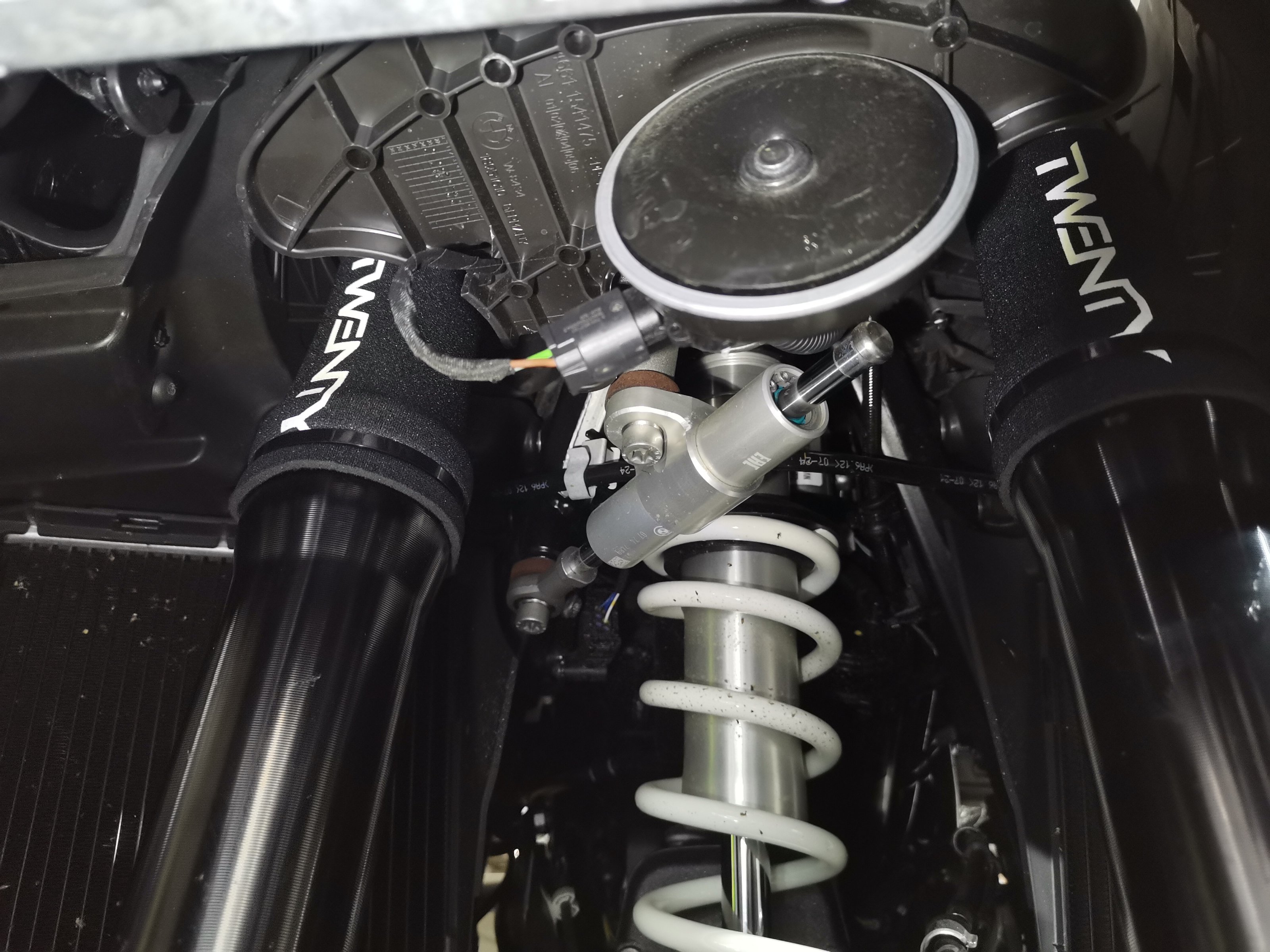

Hello! ich hab der 13er schon mal Gabelhalbstrümpfe angezogen! sind aus Neopren mit Klettverschluss und hab sie eher locker montiert da sie im Strassenbetrieb ja keinen Schlamm fernhalten müssen. wenn die Gabel jetzt stark ölen würde würde ich es trotzdem merken und wenn nicht werde ich kurz vor Ende der Werksgarantie mal drunter schauen ob noch alles dicht ist! am Stand ist von einem schlechteren Ansprechverhalten (Losbrechmoment) nichts zu merken! Probefahrt steht noch aus! lg
24mx
GSme
GSme
05.04.2016
2.958
R 1300 GS
24mx
Ist zwar traurig, dass man sich so behelfen muss, aber in meinem Fall hätte es vermutlich geholfen.

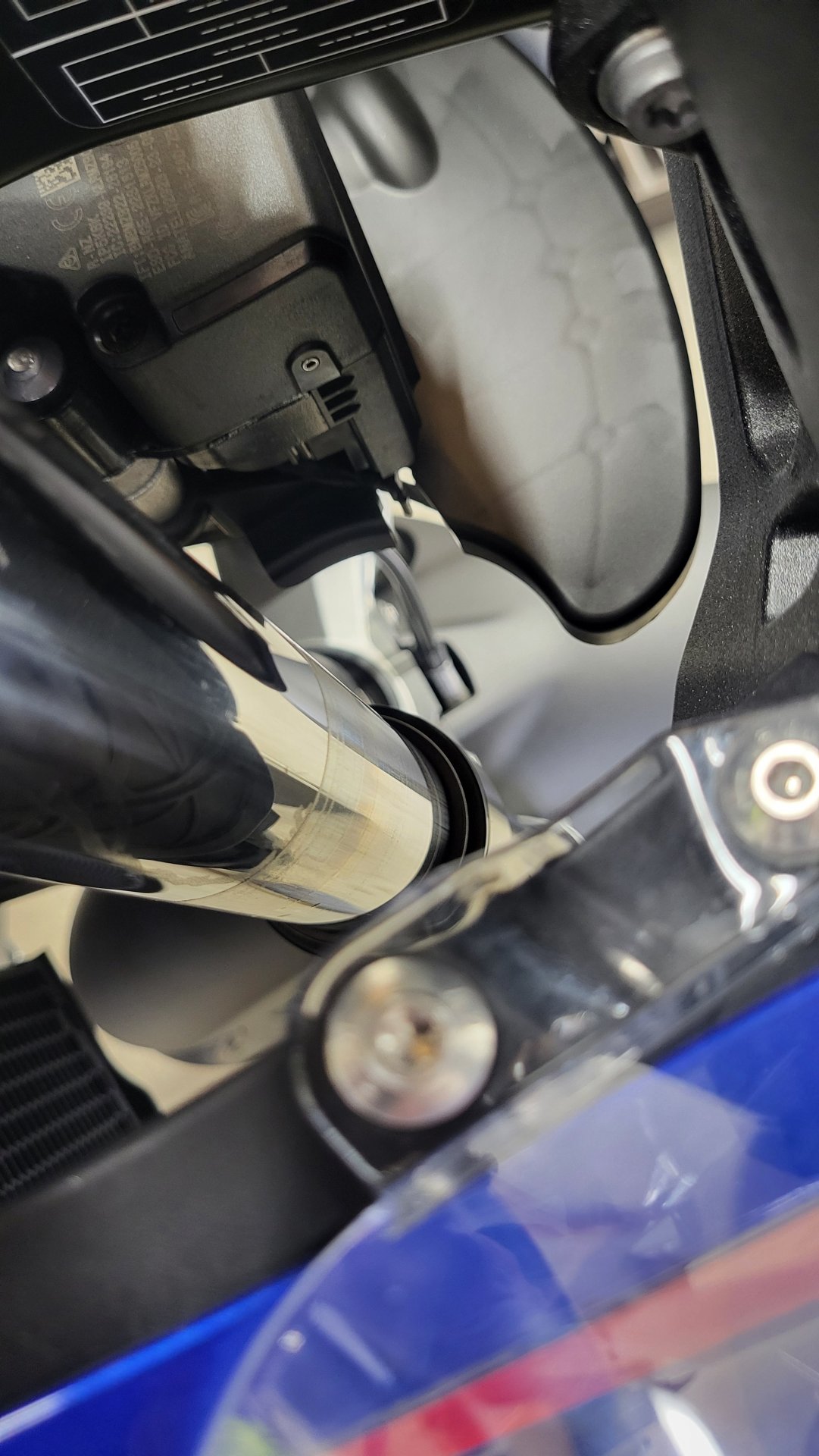

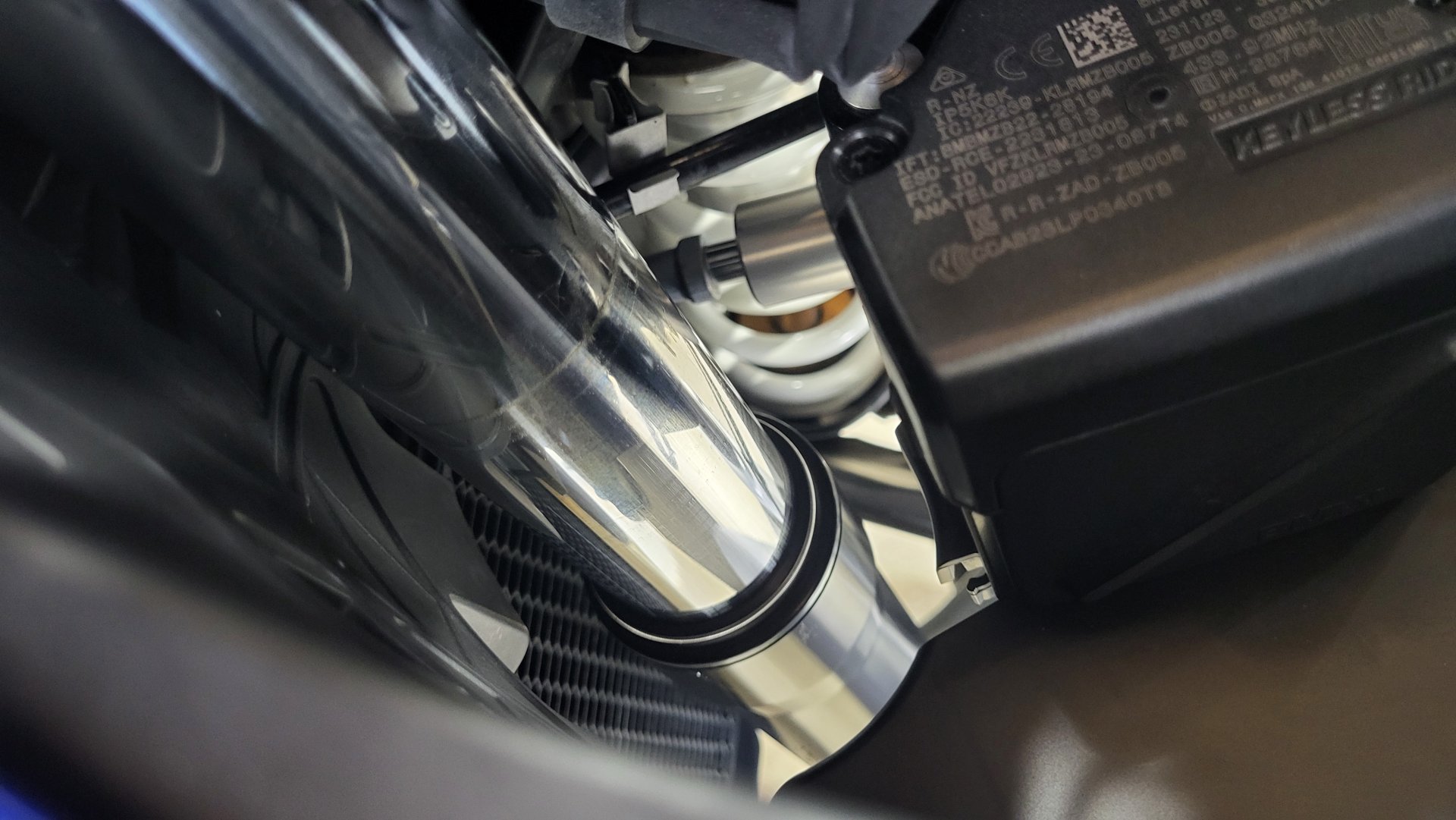

Hallo zusammen,
ich fahre seit 4 Wochen eine gebrauchte von 02.2025 - R1300GS , 6700Km.
an beiden Gabel Standrohren ist ein leichter Ölfilm zusehen , der nach beseitigen nach ca. 100 Km wieder sichtbar wird.
Bin gleich nach BMW ,dort sagte man mir das wäre normal..........Ich fragte ihn ob das sein Ernst ist .........
Er zeigte mir Fotos von BMW wo der Ölfilm als normal beschrieben wird und bei mehr Öl als defekt gilt.
Alle meine Motorräder zuvor hatten das nicht...........
Stimmt das was der BMW Händler mir da erzählt hat?
Marcus

Ein paar Fotos wären hilfreich, wenn es wirklich nur so ein hauchdünner Film ist, dann ist es glaube ich wirklich in Ordnung. Bei meiner ist es schon wieder mehr als nur ein hauchdünner Film, es stehen auch 1-2 Tropfen auf der Dichtlippe. Hab nächste Woche einen Termin, mal schauen was die sagen.
Spätestens im Sommer bei der HU wird sich dann zeigen ob es noch im Rahmen ist oder nicht.
Könntest du ggf ja auch machen, mal zu ner Prüforganisation und für ein Trinkgeld in die Kaffeekasse das ganze mal begutachten lassen.
