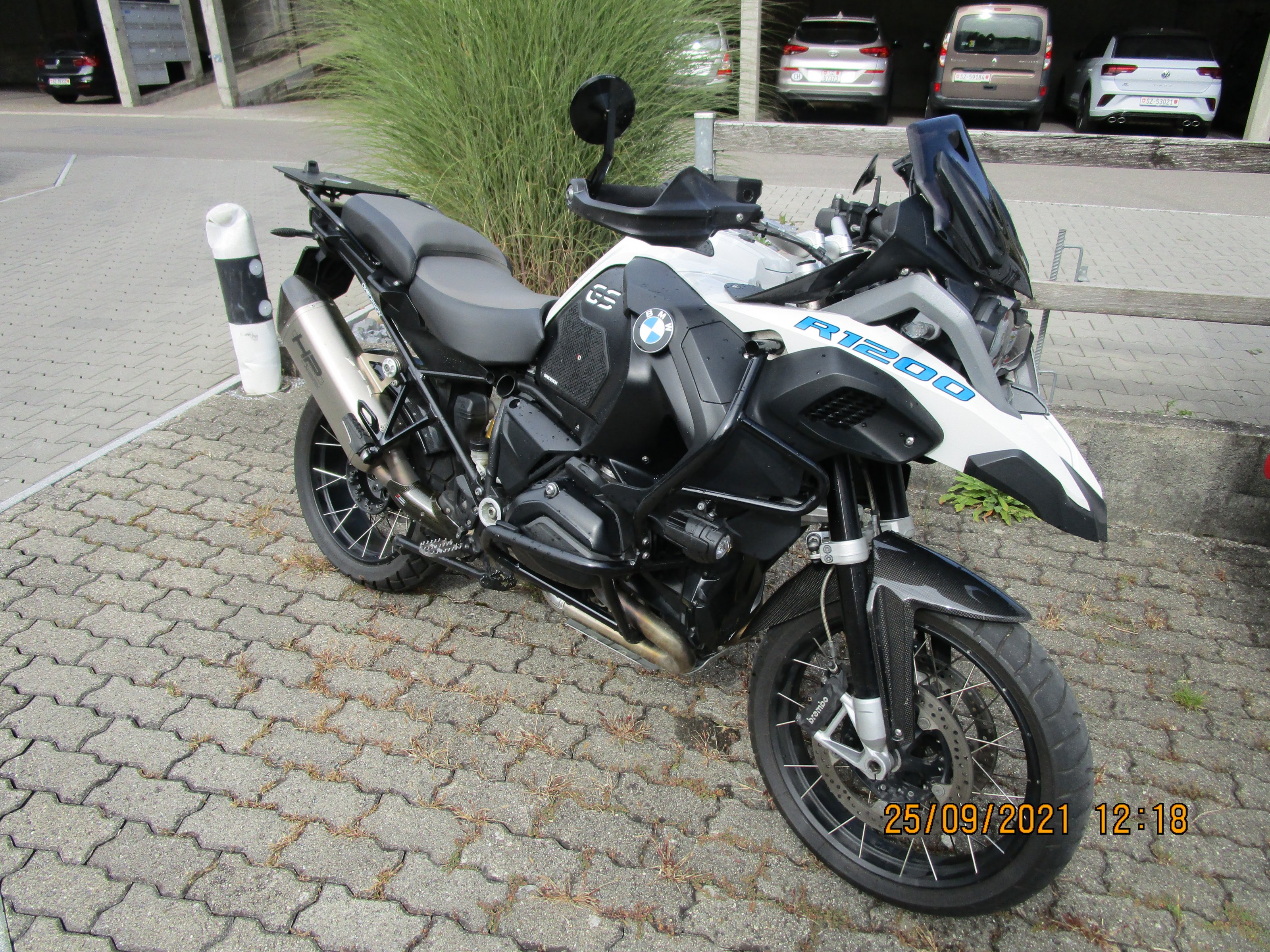

Anbei noch ein Foto, damit man meine Kiste auch mal sieht.
