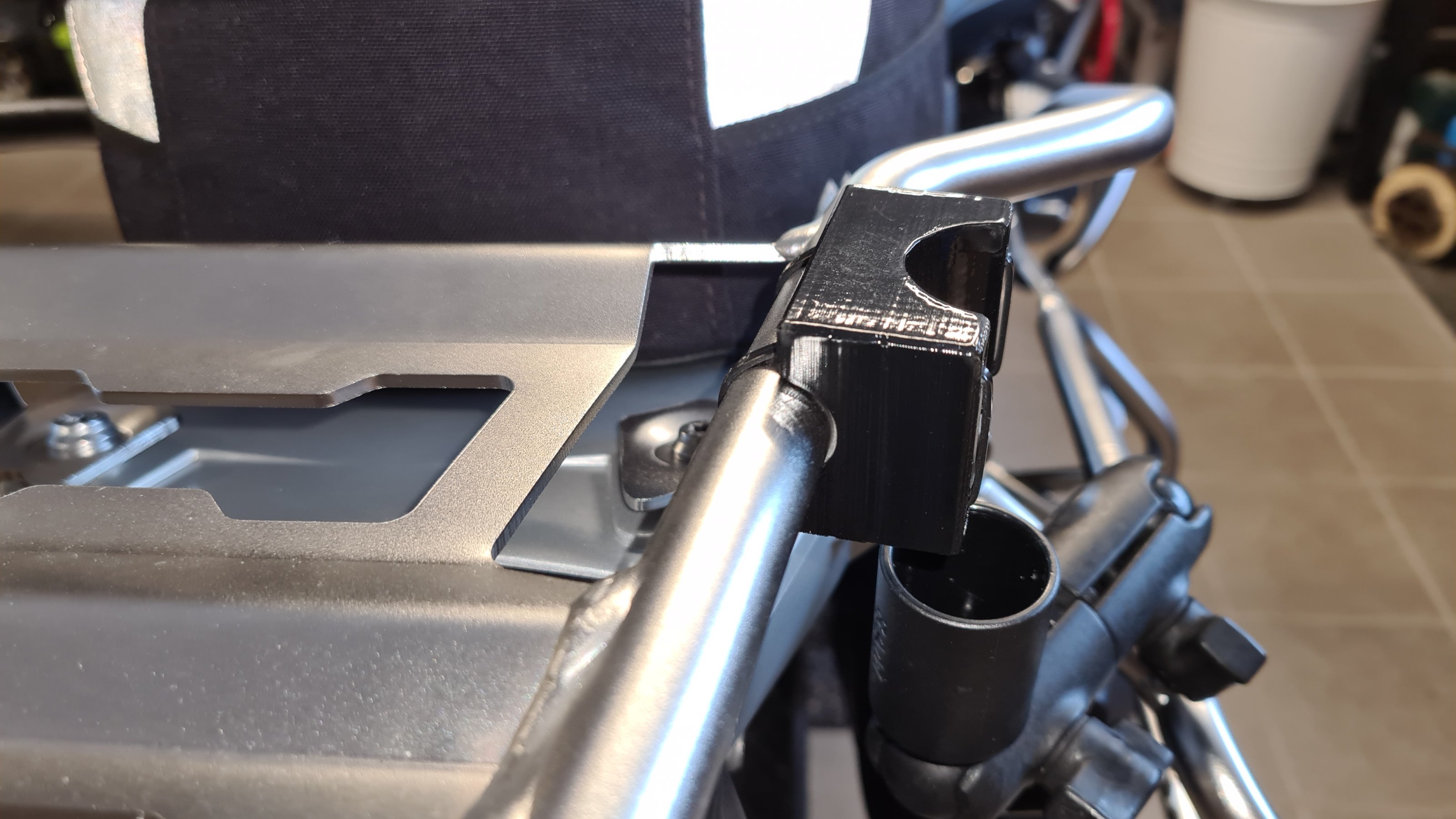

@thghh Finde es toll von Dir das Du einen anderen Ansatz probiert hast. Schade das der Erfolg nicht eingetreten ist. Hast Du mal versucht den Winkel des Anbaus zu ändern? Meine damit z.B mal die beiden Klemmelemente im 90° Winkel zueinander zu stellen und nicht beide in Fahrtrichtung?
Außerdem sieht das untere Klemmteil mit den 2 Knebel irgendwie nicht Vertrauen erweckend aus, aber ich sehe es nur Du hast es montiert.

Ich habe mir nun nach dein ganzen Diskussionen zur Stabilität doch noch eine weitere RAM Maount Halterung gekauft. Es mag eventuell stabil wirken und auch sein aber im direkten Vergleich zu dem 3D Druck Adapter ist es spürbar instabiler und gibt mir kein Vertrauen. Ich möchte nicht wissen was da für Schwingungen auftreten werden.
Mich haben die Plastikteile auch schon öfters sehr überrascht ... also ich würde denen erstmal eine echte Testfahrt gönnen. Klar geht es immer irgendwie stabiler, aber wenn die eine zackige Geschwindigkeit aushalten hätte ich kein Problem damit so rumzufahren.

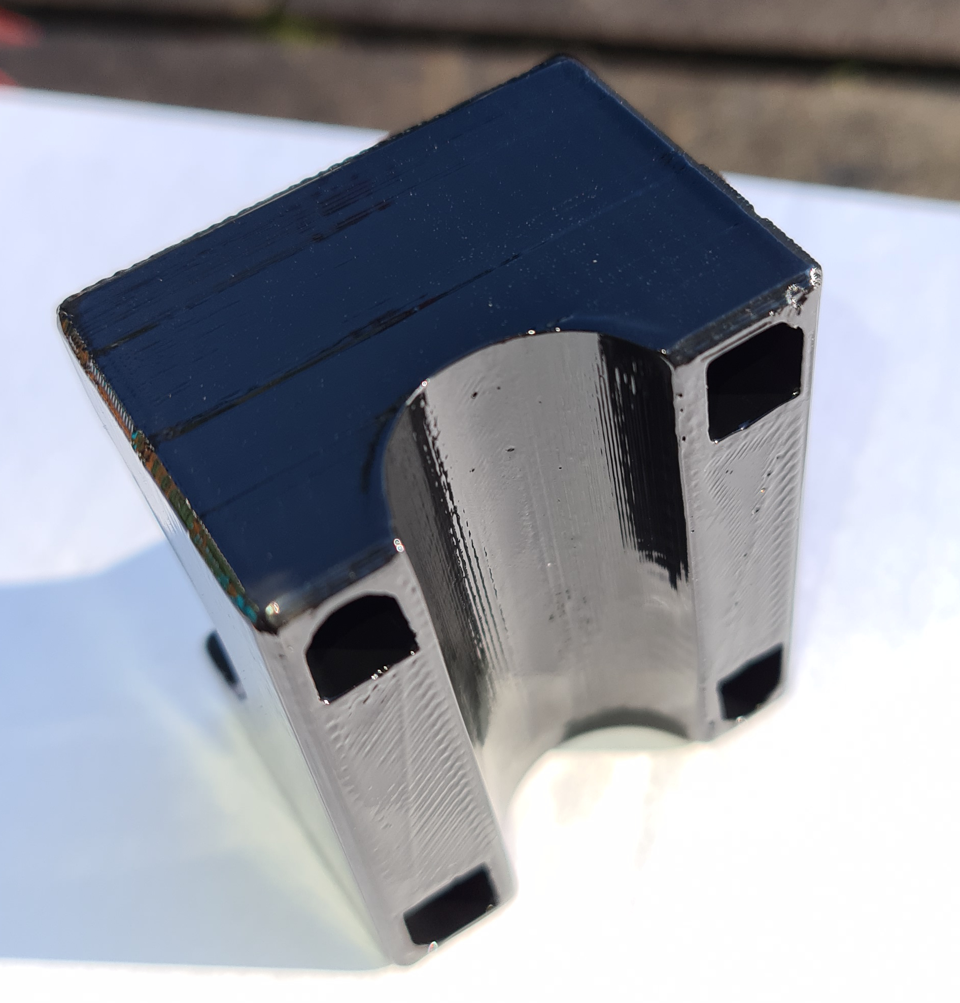

Ich habe heute nochmals den Fixierhalter mit Aceton behandelt. Etwas Aceton in ein Glas, den Halter direkt rein und alles ca. 3 Sekunden geschüttelt, rausgenommen und trocknen lassen. Wow, dass hat es gebracht und der Halter sieht nun absolut top aus und wirkt irgendwie deutlich härter von der Oberfläche. Nach mehreren Versuchen mit RAM Mount bleibe ich nun bei dem Halter als Fixierung. Der Halter ist nun zusätzlich mit doppelseitigem Spezialklebeband (3M Spiegelklebeband) und Kabelbinder gegen verrutschen gesichert und kann auch alleine am Bike verbleiben, wenn das Stativ nicht genutzt wird.
