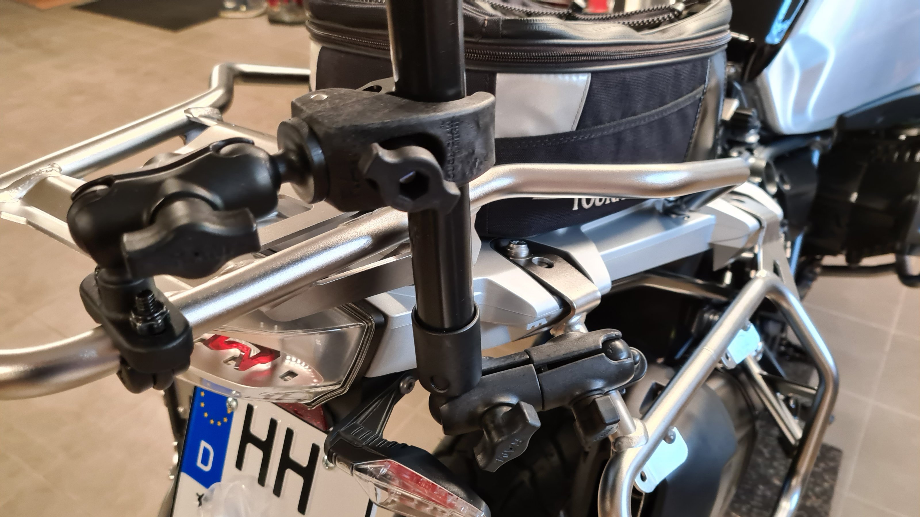

und dann die Kabelbinder sind die Krönung. Das Rohr fasse ich an und reiße es einfach von den Kabelbindern ab, so sieht es aus! Ich bin CNC Mechaniker und Servicetechniker und kenne Kräfte und deren Wirkung. Kabelbinder habe ich jeden Tag in der Hand und weiß sehr genau was ich denen zumuten kann!

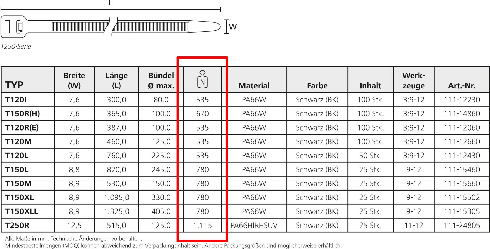

...Kabelbinder in guter Qualität halten ziemlich viel aus und sind zäh.
Überleg mal wie der Konstrukt aussieht und wo die Kräfte in welche Richtung wirken, die Kabelbinder (sofern nicht die billigen von amazon) reisen nicht, da hier die seitliche Kraft aufgenommen wird - eher knickt der Mast nach vorne wenn der TE einschlägt (dann ist die kleine Cam aber das geringste Problem), oder der untere Befestigungspunkt dreht sich, oder die Kamera Halterung bricht,...
...und wenn Du deinen vorgeschlagenen Belastungstest durchführst - also oben am Rohr seitlich wegziehen - was denkst Du passiert wenn da z.B. zwei Kabelbinder a 780 N gegenhalten?
Ich tippe darauf das der Stick die Füße streckt, falls der Fußpunkt mit der Klemmhalterung ausreichend hält, oder auf Anschlag am Rahmen geht...

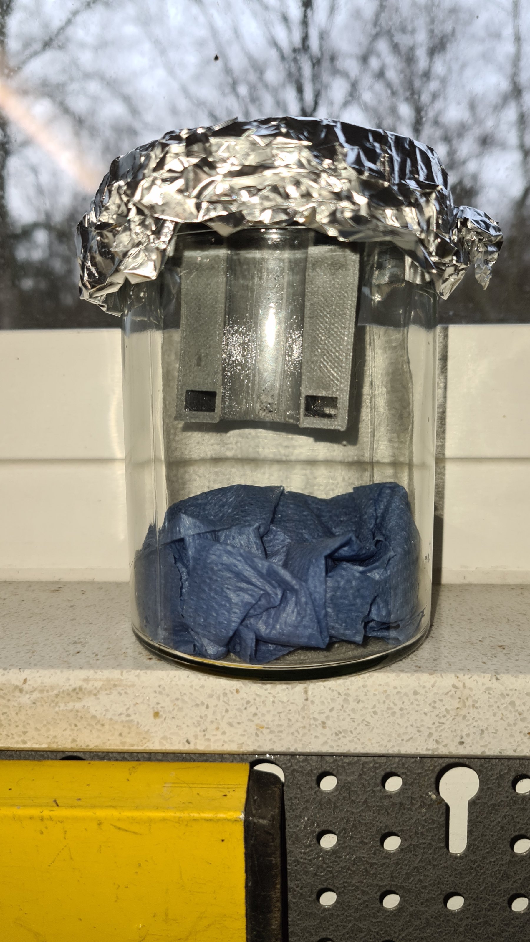

Das erste Teil darf sich zum Veredeln nun mit Aceton einen reinziehen :-)
Ich habe oben die Halterung optimiert (weniger Masse) und den GoPro Adapter nun direkt montiert, ohne weitere Ram Mount Klemmen.

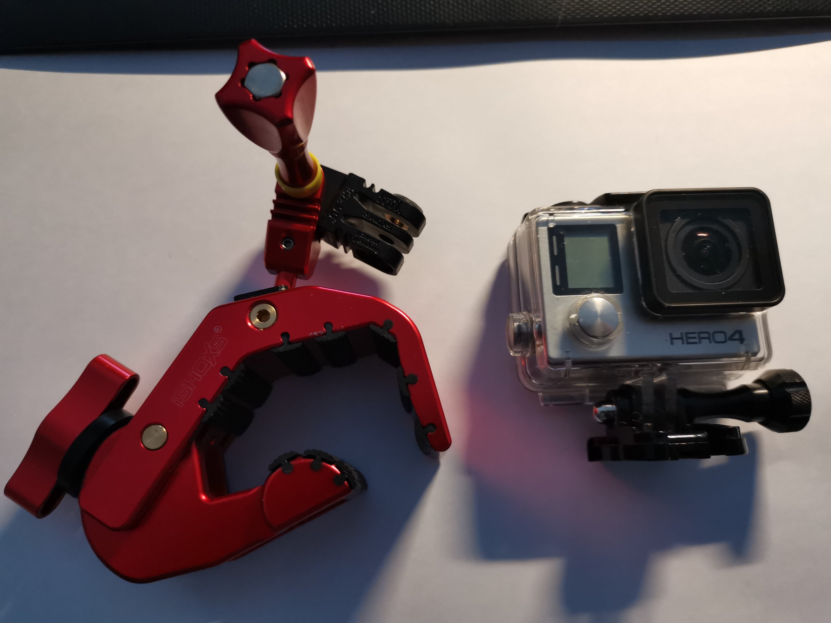

@hydrantenfritz Ich nutze die Haltepunkte die es im Zubehör gibt bzw. eine Helmhalterung und den Halter von iSHOXS. Wenn ich Sonderaufnahmen ähnlicher Art machen wollte würde ich es über eine Drohne realisieren und dazu dann diesem Verein ( Name ist mir entfallen ) beitreten damit es auch legal ist.

Gast-15146
Beide Teile sind nun bedampft und ist etwas glänzender geworden. Das das graue Teil dafür nicht geeignet ist, wusste ich nicht aber glänzt nun auch :-)

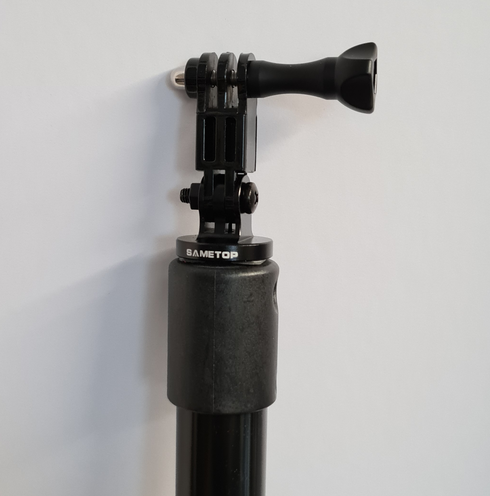

Zu dem Thema der großen Angst der reissenden Kabelbinder. Ich wiederhole mich. Das System ist ein RAM Mount System und damit ist die RAM Mount Verlängerung (aus Kunststoff) befestigt!!!
Der Adapter ist nur für die Stabilisierung da, damit die Bildstabilisierung in der Kamera nicht an seine Grenzen kommt.
Selbst wenn nun beide Kabelbinder, warum auch immer, reissen sollten, ist die RAM Mount Verlängerung immer noch befestigt.
