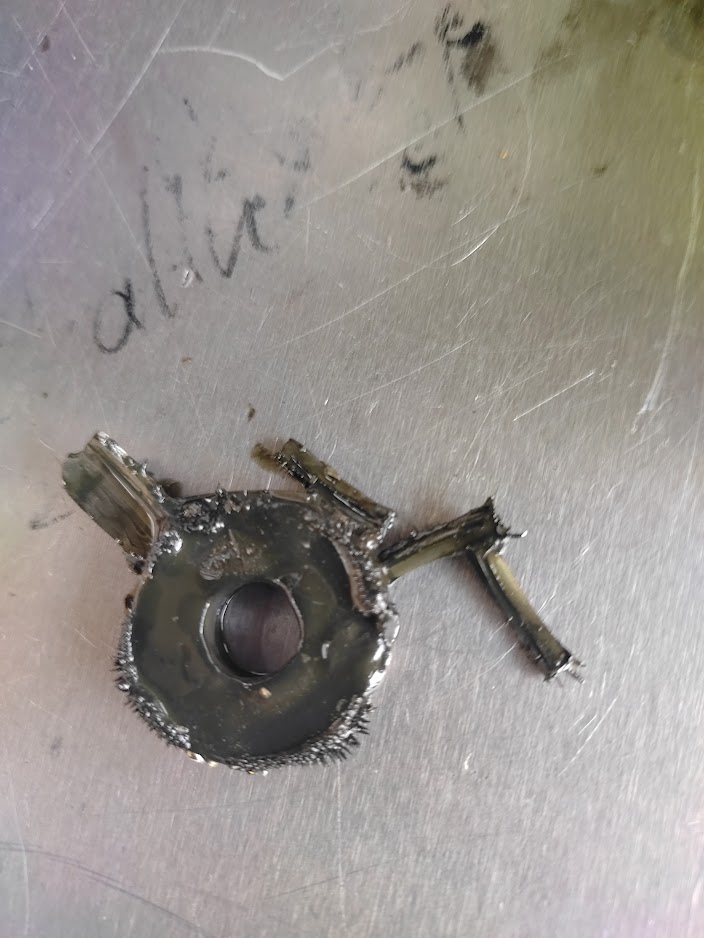

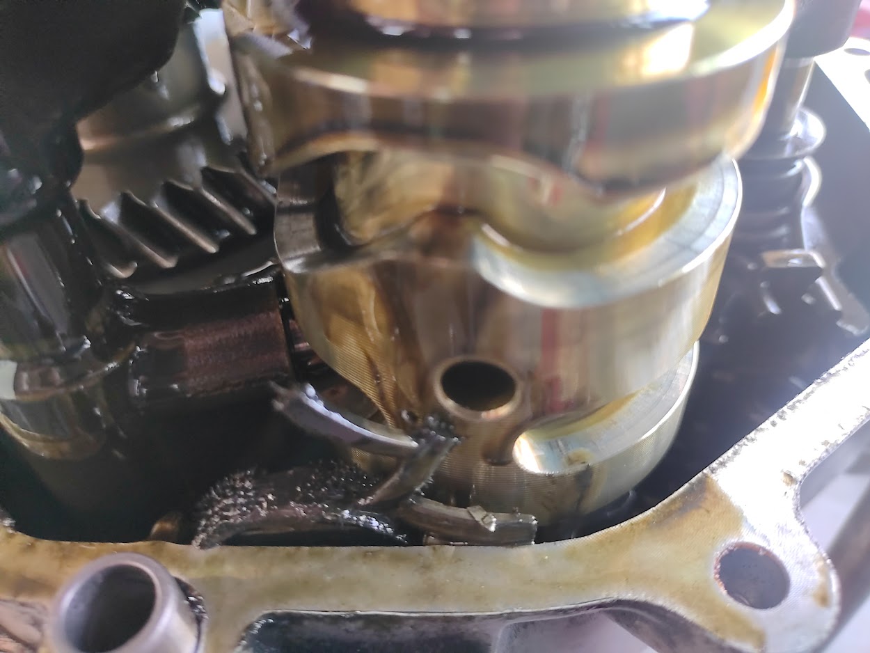

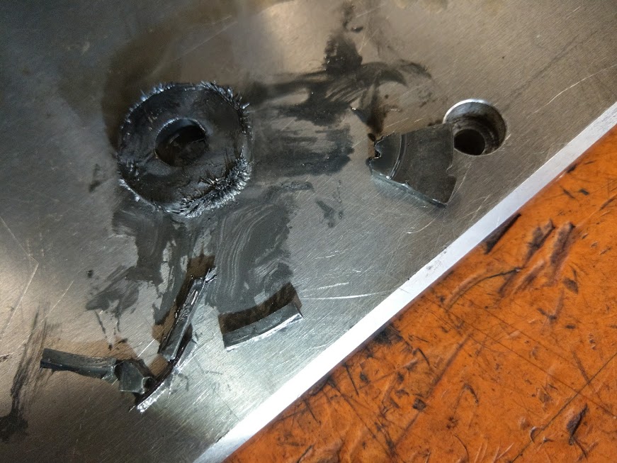

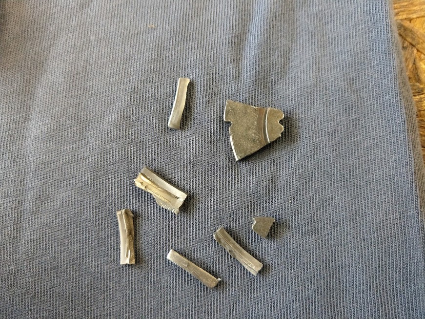

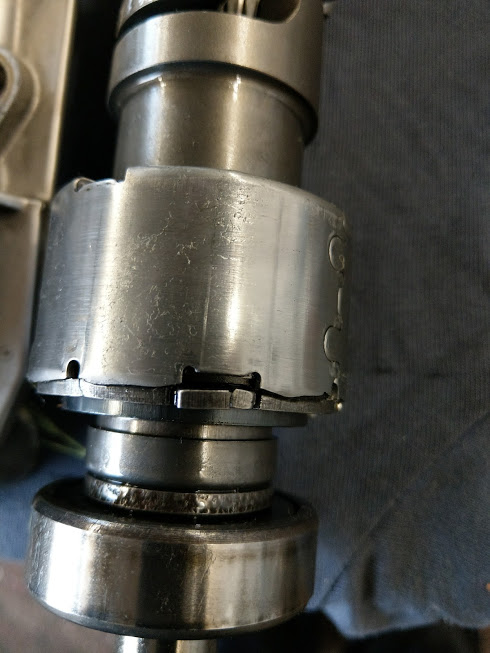

Da kommen vermutlich mehrere Faktoren zusammen.
Das Federpaket klemmt offenbar zwischen einem Bund auf der einen Seite und der zerbröselten Scheibe auf der anderen. Nachdem die Dinger im Wechsel geschichtet sind wäre die im Video ganz rechte Tellerfeder sinnlos weil sie sich nicht an ihrem Aussenrand abstützen kann.
Das macht(e) sie dann entweder am Gehäuse oder es war auch dort noch so eine zerbröselte Scheibe drin.
Macht sie es am Gehäuse so ist das recht sinnlos weil dieses ja keine Verbindung mit der Welle hat.
Andererseits reissen die gebördelten Laschen nicht „einfach so“ ab. Zumindest sind sie um eine scharfkantige „Ecke“ der zerbröselten Scheibe gebogen.
Ausserdem wird das Federpaket durch diese Hülle offenbar etwas vorgespannt. Wenn aber eine „Sollbruchstelle“ -das ist die um eine scharfe Kante gebördelte Lasche- oft genug wechselbelastet wird gibt sie nach.
Ausserdem sieht man auf dem zerbröselten Teil deutliche Spuren wo der Tellerfederrand geschabt hat bis das Ding vielleicht so dünn war, dass es die Last nicht mehr aushielt. Als Massnahme würde ich die Tellerfedern andersherum schichten (im Schnitt kein X sondern ein O) und die Aussenkanten der Scheibe fasen.
Vielleicht war das nicht festgelegt oder die Mitarbeiter der chinesischen Fertigung dachten “8 Tellerfedern gehören rein, wie herum ist egal“.
Gast-22104
Die Kratzer außen der zerbrochenen Scheibe stammen von der Zange mit der ich die Teile mit viel Nachdruck aus dem Federpaket gezogen habe.
Eine zweite zerbrochene Scheibe gab es nicht. Die Teile stammen alle von der einen Scheibe. Mir scheint es am wahrscheinlichsten, dass zuerst die Scheibe gebrochen ist und die scharfen Kanten der Bruchstellen die Hülle langsam zerstört hat.
Interessant wäre jetzt nur, was BMW geändert hat. Aber dafür kaufe ich keine neue Welle und zerlege die ;) auch wenn ich neugierig bin, aber nicht sooo neugierig.

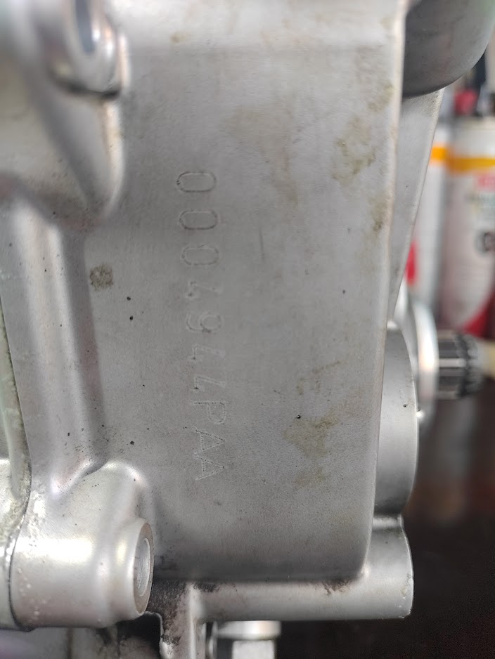

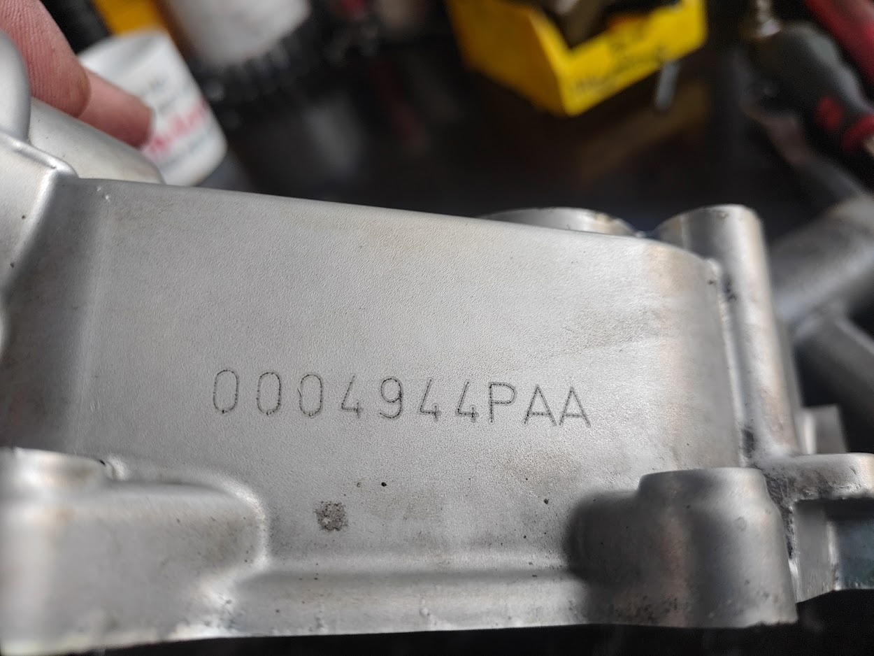

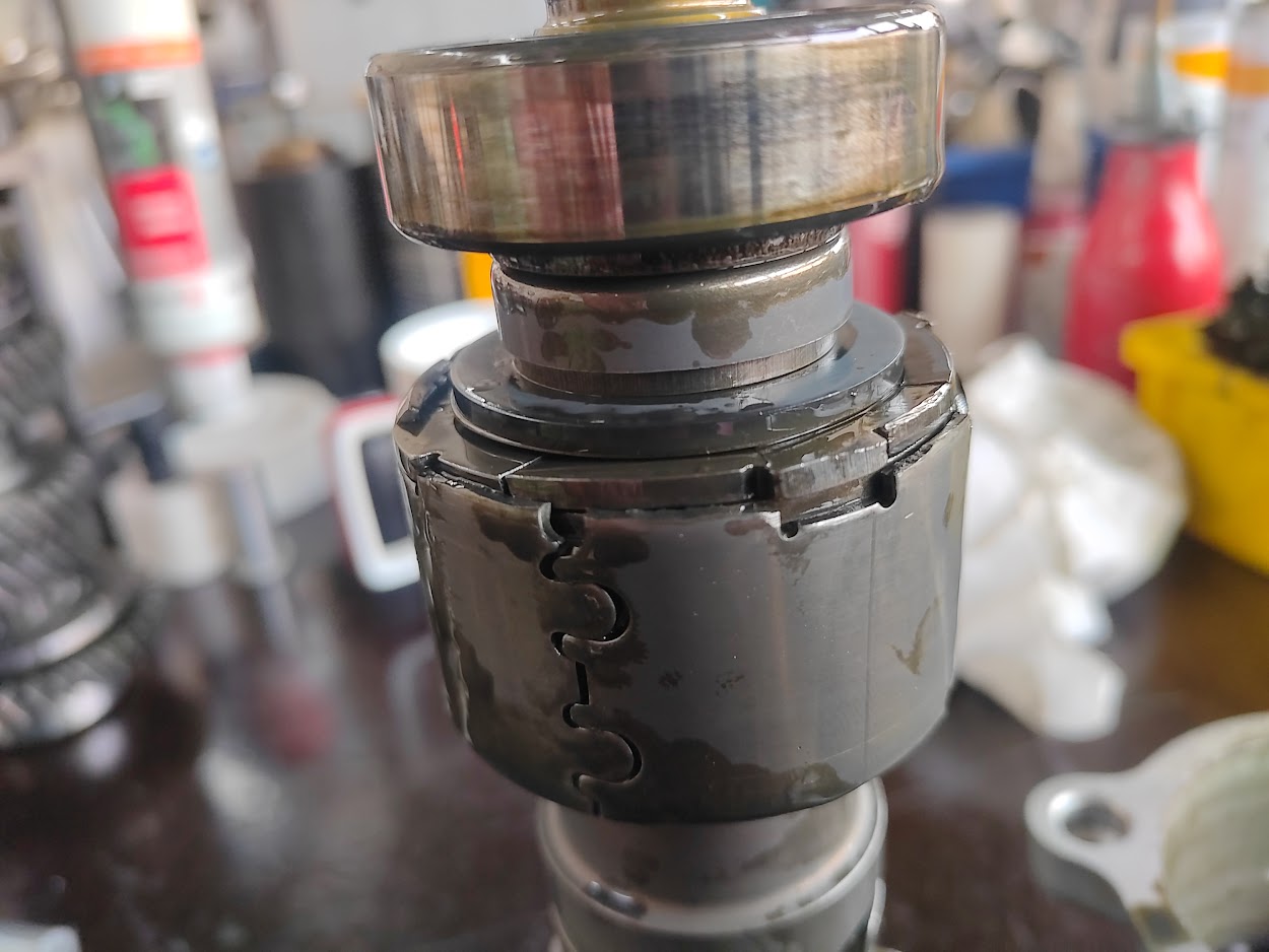

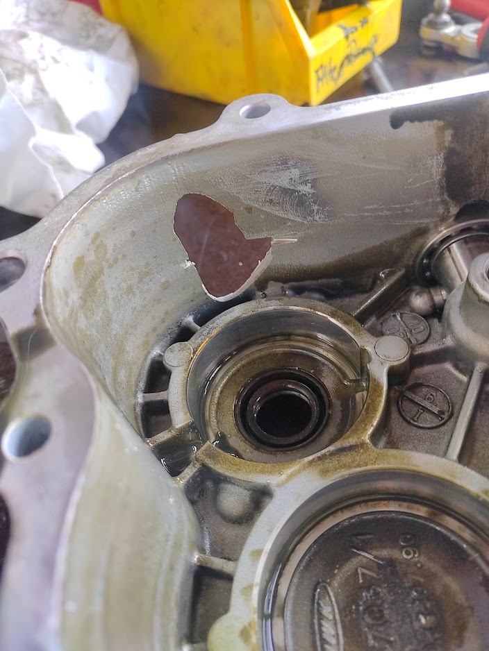

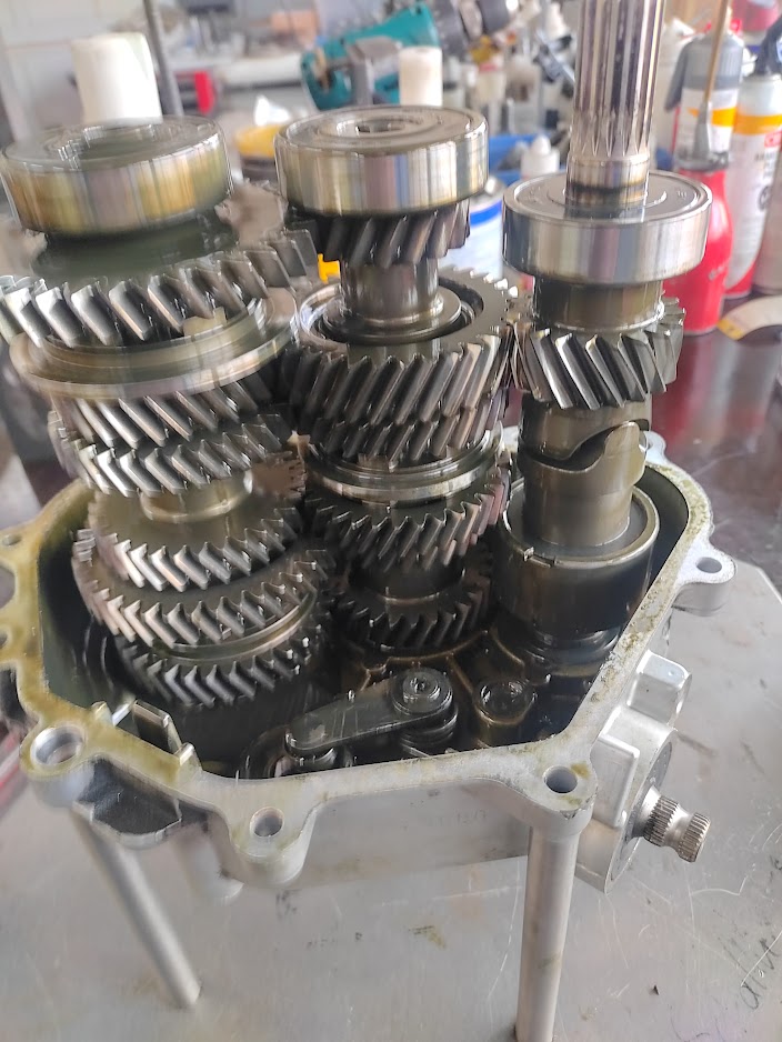

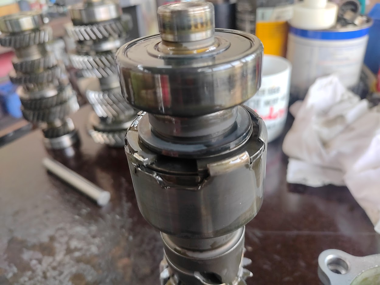

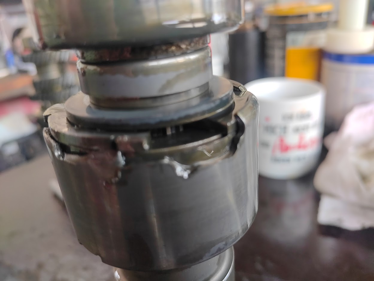

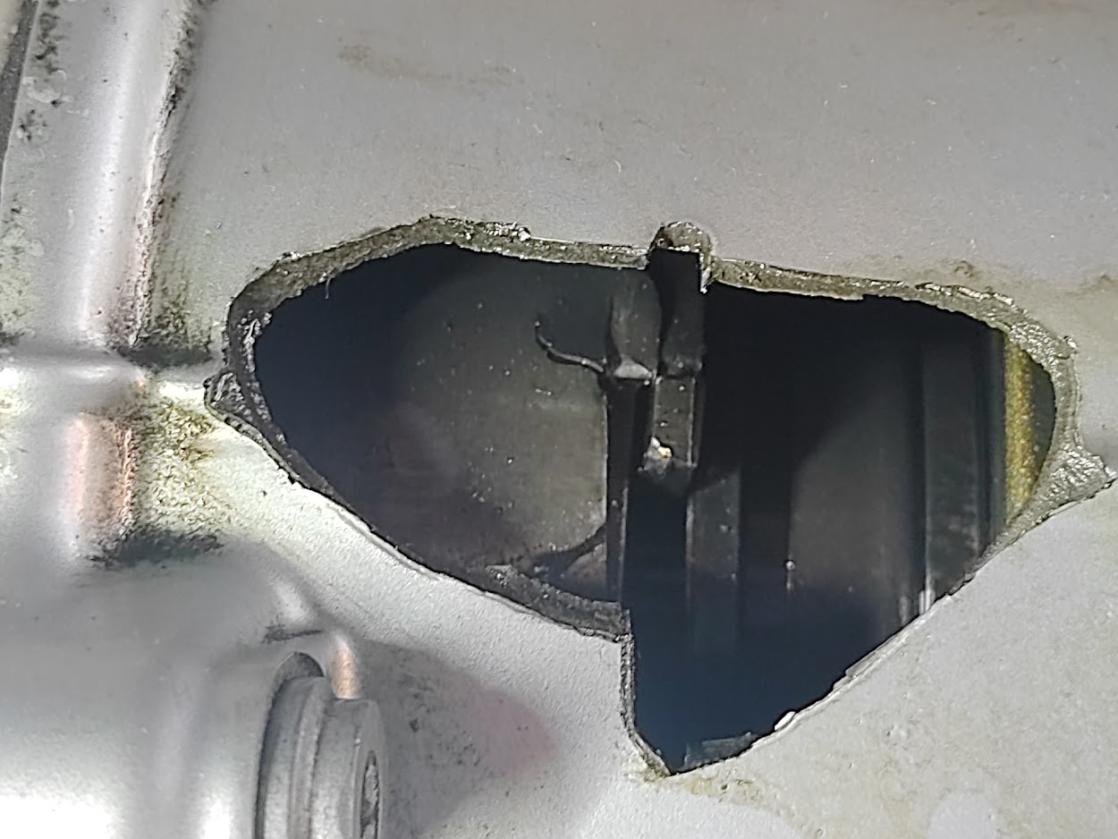

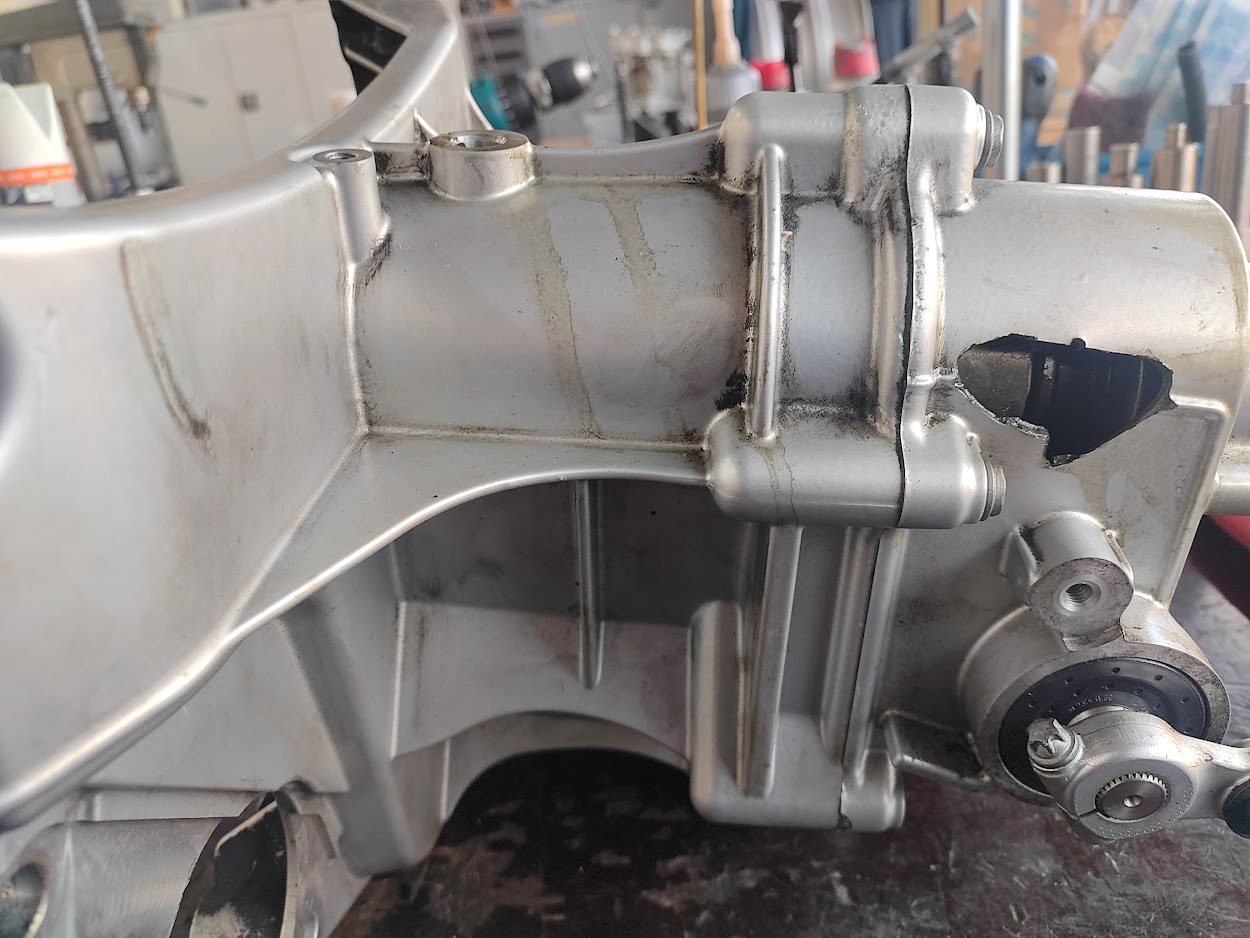

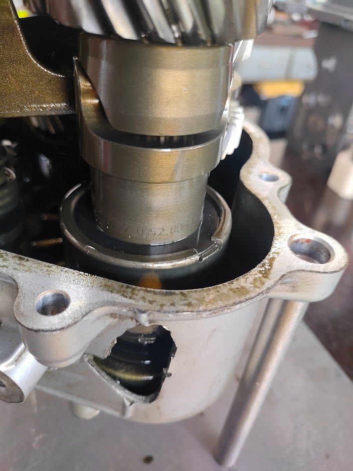

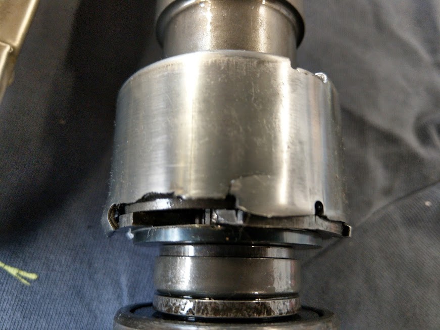

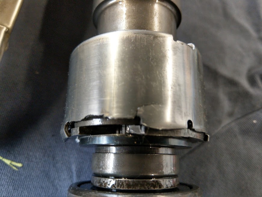

Habe zur Zeit ne 12er GS aus 2008 auf der Bühne stehen.
Getriebe machte ohne Last Rasselgeräusche, heraus kam ein geplatzter Ruckdämpfer.
Anhang anzeigen 237284Anhang anzeigen 237285Anhang anzeigen 237286Anhang anzeigen 237287

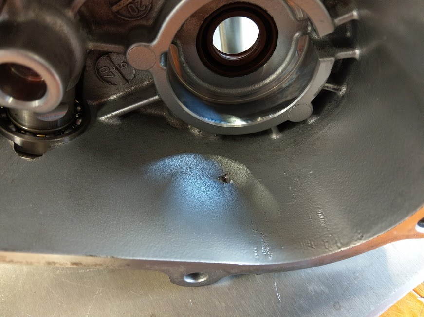

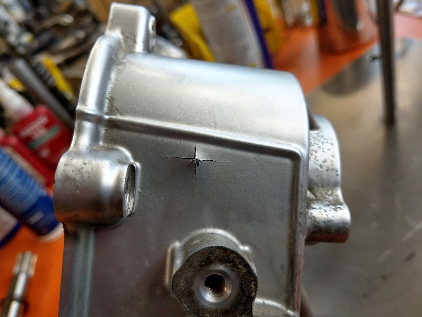

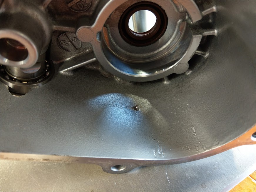

Mit dem Folgeschaden, das im Getriebegehäusedeckel ein Loch vorzufinden ist.
Anhang anzeigen 237288Anhang anzeigen 237289

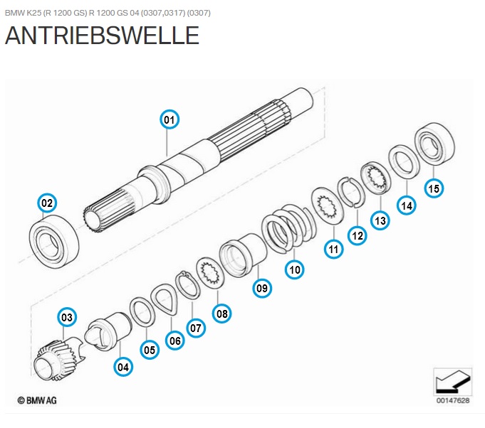

Du bist ja Spezialist. Kann es sein, dass die K25 (R12/0307) aus 2004 diesen Ruckdämpfer noch nicht hat? Ich finde ihn zumindest im ETK nicht. Danke für eine Info.
Uli G.
Uli G.
28.03.2009
11.922
Hannover
Du bist ja Spezialist. Kann es sein, dass die K25 (R12/0307) aus 2004 diesen Ruckdämpfer noch nicht hat? Ich finde ihn zumindest im ETK nicht. Danke für eine Info.Anhang anzeigen 519197
Der Ruckdämpfer ist auch vorhanden, nur nicht mit Tellerfedern realisiert, sondern mit einer Schraubenfeder (Nr. 10). Die Teile 03 u. 04 können sich bei Laststößen auf ihren Rampen gegeneinander verdrehen, die Kombination beider Teile wird dadurch länger, wodurch die Feder gespannt wird (Last aufnimmt) und so Lastspitzen abmildert. Die gespeicherte Energie wird dann wieder abgegeben, 03 und 04 bewegen sich wieder in ihre "kurze" Ausgangslage zurück (und sind zur nächsten Untat bereit ;)).
Uli
PS
Bin nicht derbonner ;). Der wird mich sicher korrigieren, sollte ich falsch liegen (wobei der Ruckdämpfer in meiner NSU Konsul gleich aufgebaut ist, nur daß er auf dem linken Kurbelzapfen residiert :))

Der Ruckdämpfer der Baureihe 2004 bis 2007 hatte seinen anderen Aufbau und ist auch einstellbar.
