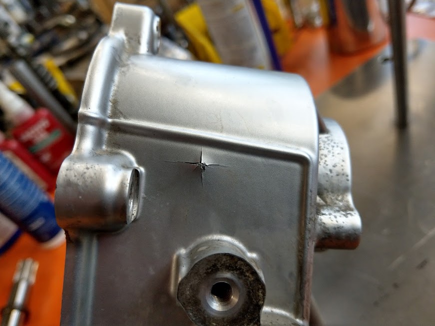

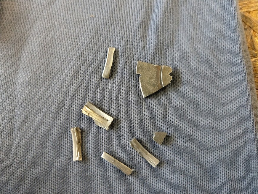

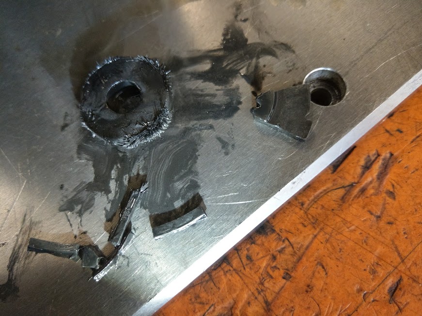

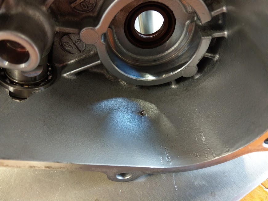

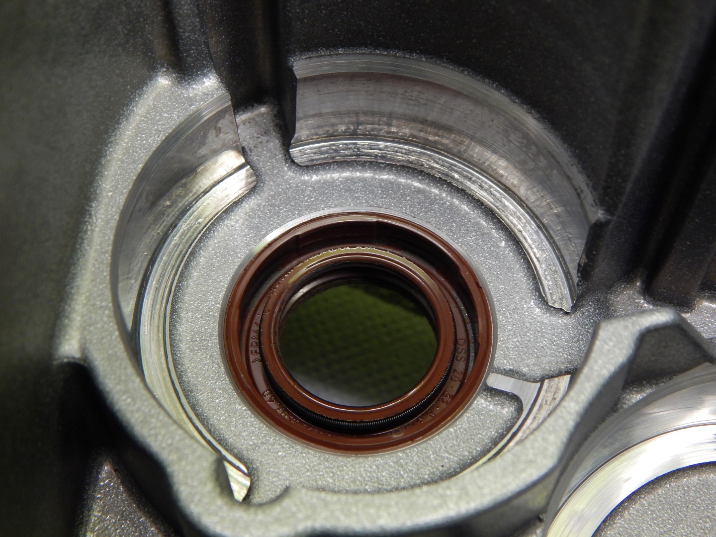

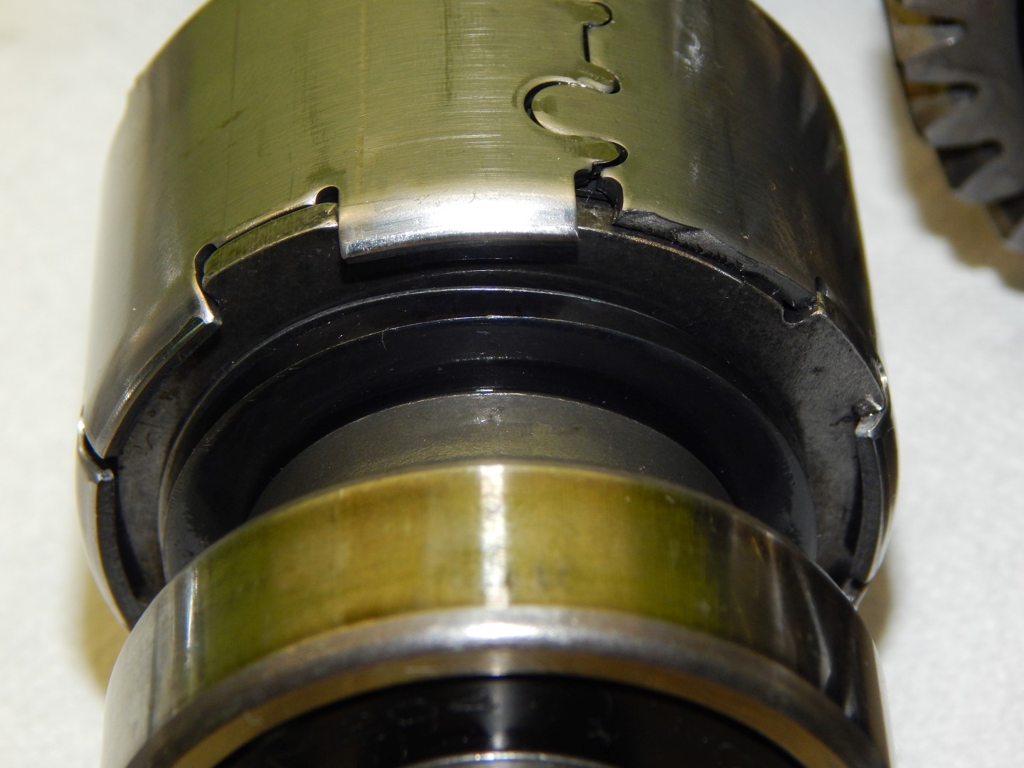

Habe zur Zeit ne 12er GS aus 2008 auf der Bühne stehen.
Getriebe machte ohne Last Rasselgeräusche, heraus kam ein geplatzter Ruckdämpfer.
Mit dem Folgeschaden, das im Getriebegehäusedeckel ein Loch vorzufinden ist.

@locke1: Getriebecode ist PAA ist identisch mit den Getriebecodes S und R
@teileklaus: ob ein erhöhtes Lastwechselspiel erkennbar ist kann ich Dir nicht sagen, laut Kunde war nur ein lautes Rasseln zu hören, welches beim betätigen der Kupplung verschwunden war.
Ersatzteilkosten liegen hier, mit der neuen Antriebswelle, Gehäusedeckel und Wellendichtringen bei ca. 1000,00 €
Antriebswelle gibt es, anders als bei den älteren Fahrzeugen, nur als komplettes Teil.
Wenn man zur Zeit solch einen Schaden reparieren möchte, kann man sich auf eine längere Reparaturdauer einstellen, die Antriebswelle ist auf unbestimmte Zeit nicht lieferbar.
Habe zum Glück die letzte neue Antriebswelle ergattern können.
Noch ein kleiner Hinweis, die Antriebswellen für R1100 und R1150 sind auch auf unbestimmte Zeit nicht lieferbar.

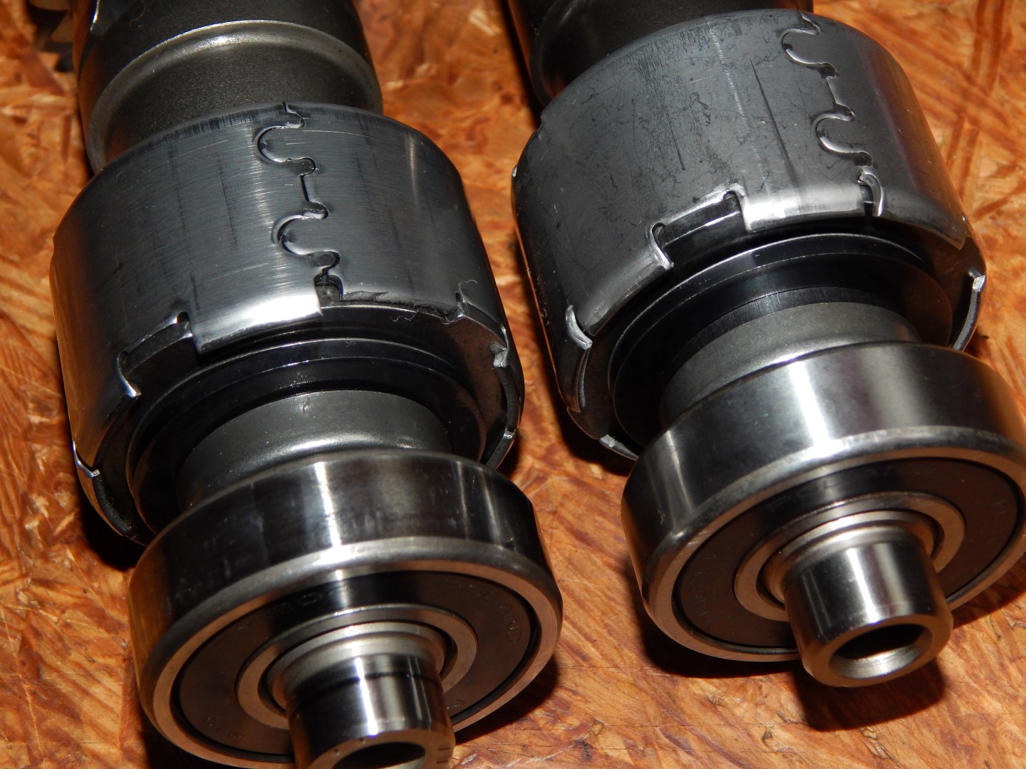

meine MÜ (Bj. 09, 93.000km) klappert seit ca. 40.000km auch.
Daher bin ich natürlich interessiert am Thema und habe versucht, mich mit Forumssuche und Real-OEM in das Thema einzulesen.
Da bin ich aber etwas verwirrt. Der Pfeil unten rechts auf der Explosionszeichnung (von Real-OEM) soll doch die Fahrtrichtung angeben, oder?
Kann es ein, das der Pfeil bei den Getriebewellen in die falsche Richtung zeigt?
Das würde meinem Verständnis sehr helfen.
Dank und Gruß
Pascal

Der Pfeil zeigt in Richtung Hinterrad

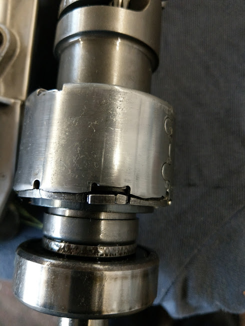

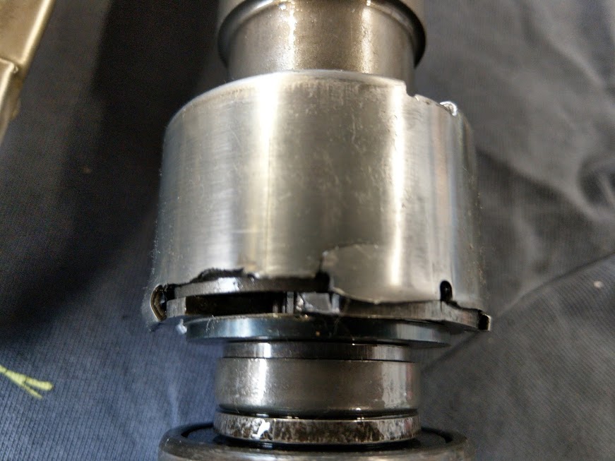

Mein Ruckdämpfer hats auch erwischt, zum Glück im Anfangsstadium festgestellt und somit noch kein größerer Kollateralschaden! :rolleyes: (Baujahr 2008 und 92000 km)
Was nicht so schön ist, das Kugellager der Eingangswelle hat sich bereits im Gehäuse verewigt.
Teile sind bestellt und können hoffentlich morgen abgeholt werden.
Symptome waren ein lautes Lastwechselschlagen beim anfahren. Hatte gehofft, dass es nur die Reibscheibe der Kupplung ist, welche Spiel auf der Verzahnung hat, war es leider nicht und da eh ne große Inspektion anstand hab ich mal das Getriebeöl abgelassen. Kam Pechschwarz und glitzernd raus. Beim anschliessenden Magnetstabrumstochern durch die Einfüllöffnung hab ich gleich das abgebrochene Stück des Ruckdämpfers geangelt. Ab da war die Diagnose klar!

Hast du eine Welle bekommen? Vorletzte Woche waren keine in Deutschland lieferbar und es gab auch keinen Liefertermin. Meine musste aus Frankreich ran geschafft werden.
Die Frage kann ich dir morgen beantworten, aber laut Händler waren in Deutschland 2 Wellen verfügbar. Morgen weiß ich mehr...

Moin!
Hab grad die Welle abgeholt, ein richtig großer Unterschied zur alten Welle ist ja nicht erkennbar.
Aber scheinbar haben die nur im Fertigungsprozess eine kleine Änderung eingespielt.
Ich hoffe mal, dass die jetzt etwas länger lebt, bei 450 EURO ja nicht gerade billig...
Der Getriebespezi der Niederlassung gab mir noch den Tipp, das Lager des ausgeschlagenen Sitzes mit Loctite einzukleben, ist zwar nicht die feine englische Art, aber ein neues Gehäuse würde mit rund 800 Euro zu buche schlagen. Also kommt halt die Buschreparatur zu tragen!
