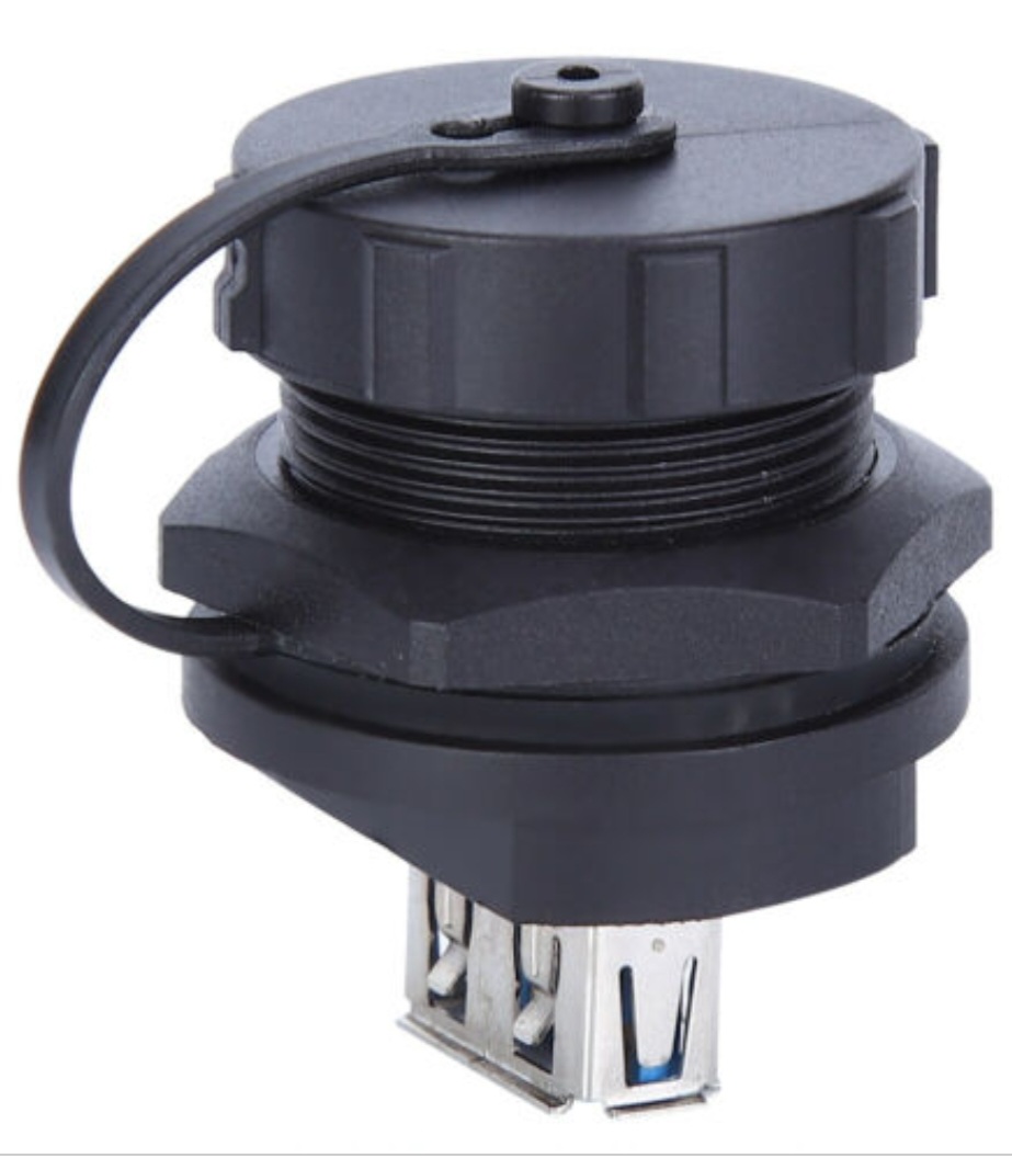

Das Aufladen im Koffer geht noch etwas eleganter, wenn man sich eine USB-Buchse an den Koffer montiert. Draussen steckt dann eine Leitung mit einem 12VDC/5VDC Adapter an der seitlichen Bordsteckdose, das andere Ende befindet sich aussen gesteckt in der USB-Buchse des Variokoffers. Auf der Innenseite ist das zu ladende Equipment angeschlossen.
So etwas lässt sich dafür verwenden:
Hast Du mal einen Link von dem Teil?
