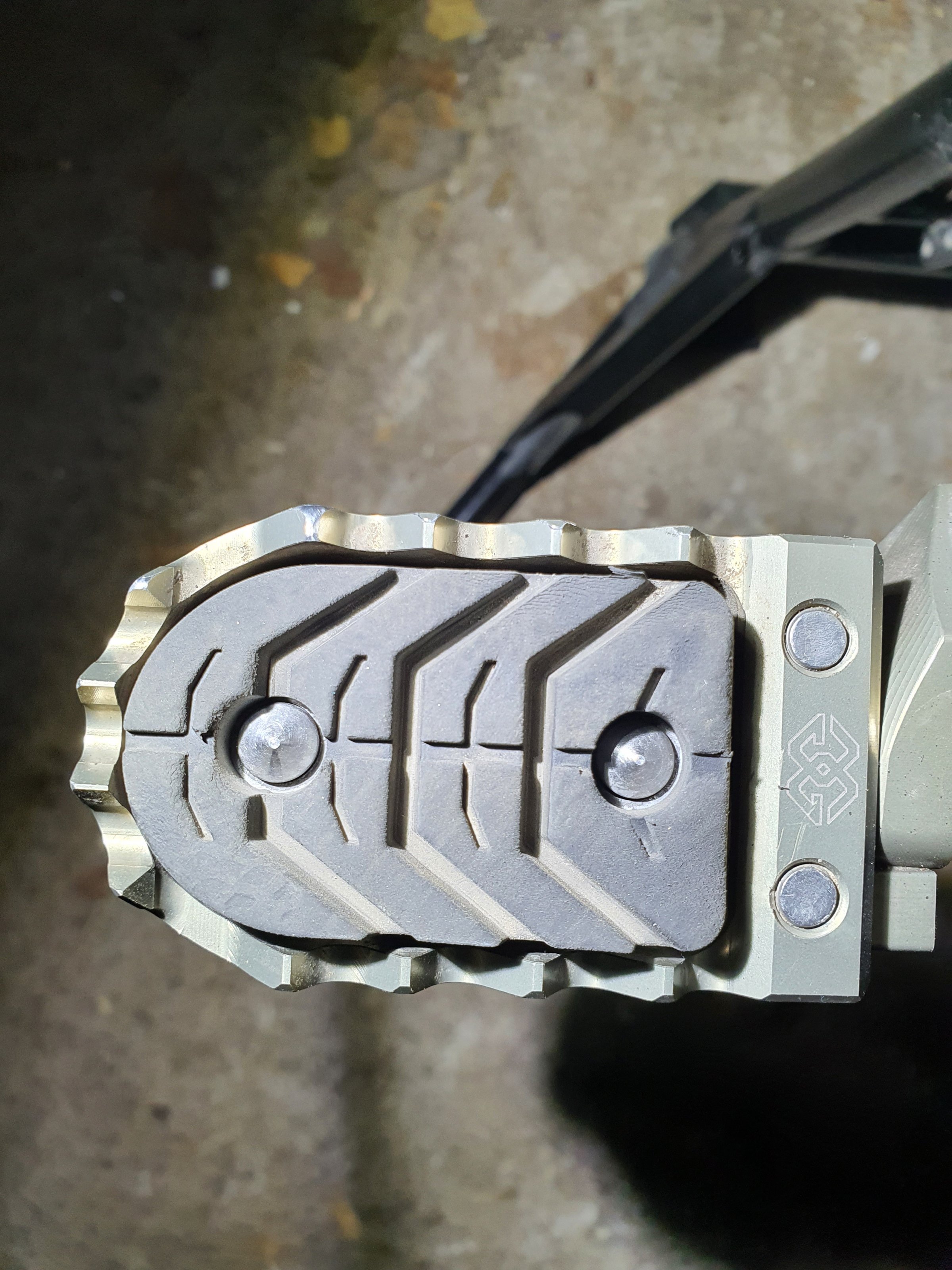

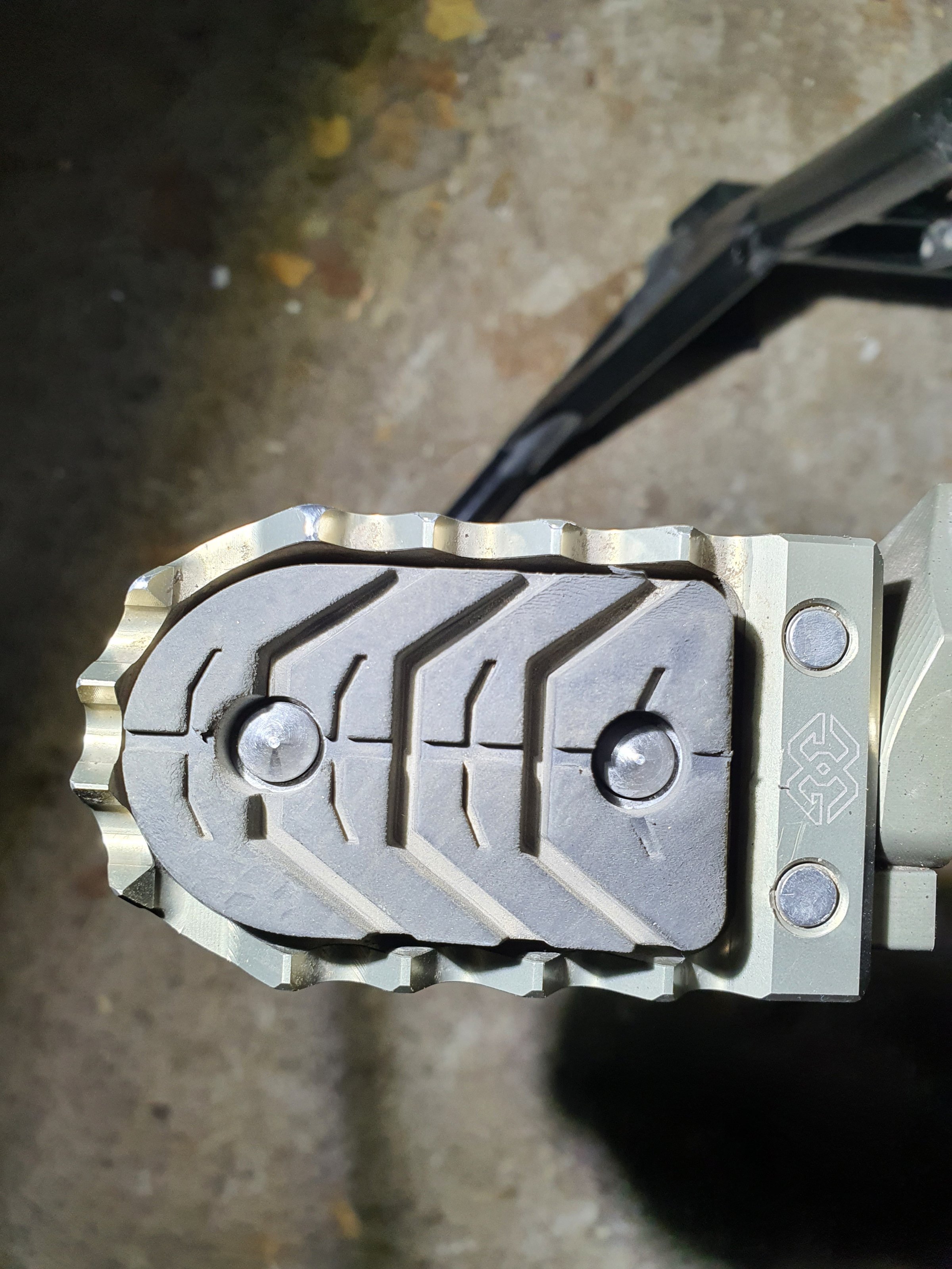

Habt ihr original Gilles oder die HP Fußrasten?
Meine HP sind in Ordnung, aber meine Oberfläche sieht anders aus, siehe Bild.
Sind von 03/2020

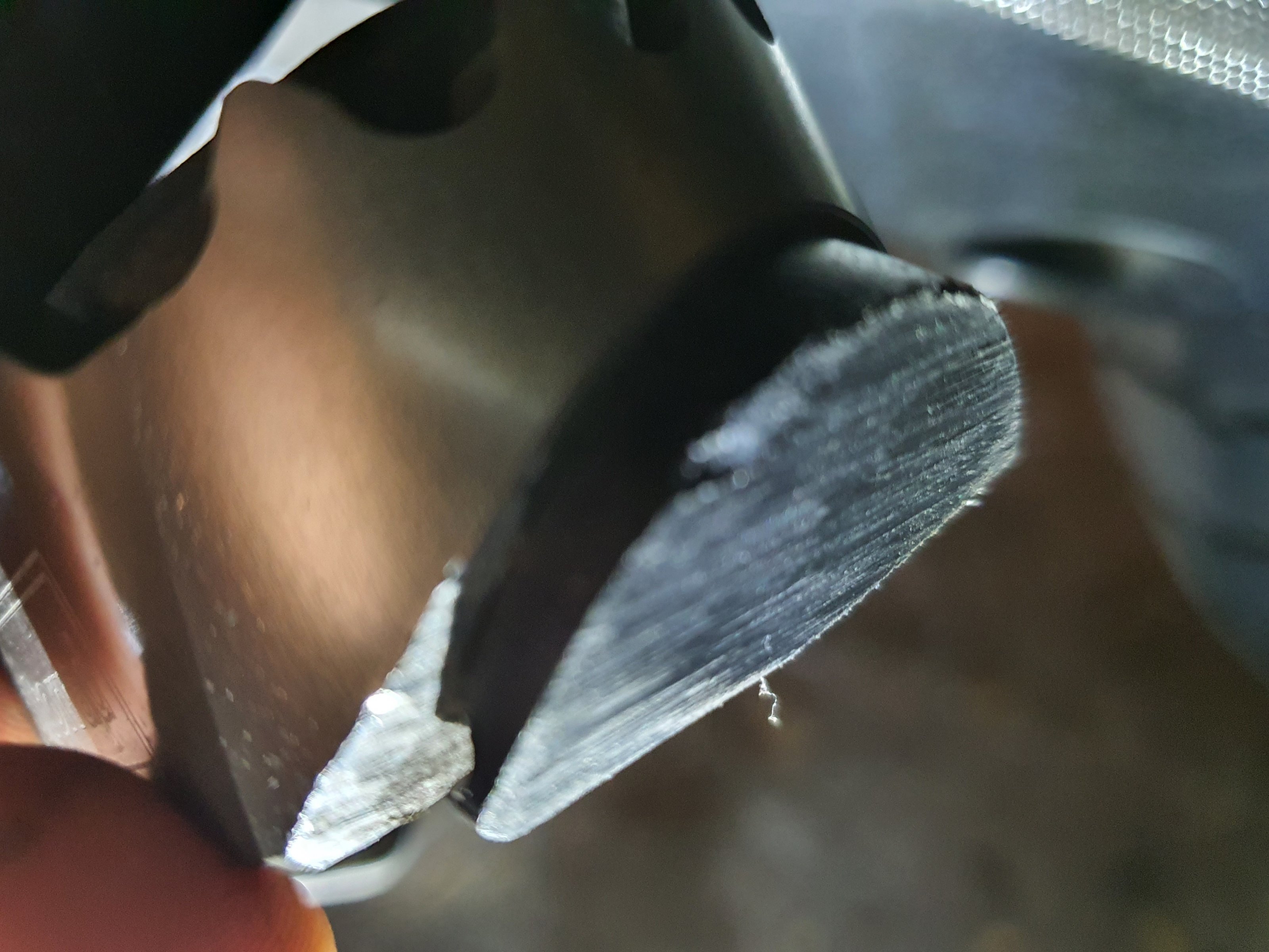

Auch ein hochfestes Material kann überlastet werden, vor allem, wenn konstruktiv oder fertigungstechnisch eine Problemzone "eringebaut" wird.
Von den Bildern, die ich hier bislang gesehen habe, kann ich mir kein Urteil bilden, von wo und weshalb der Bruch ausgeht.
Das wäre eigentlich, neben dem ganzen Ärger, den die Betroffenen damit aktuell haben, interessant.
Ich habe die Rasten auch drauf, allerdings als Nachrüstteil. Bisher (noch) verdachtsfrei.
Ich müsste die beinahe mal abmontieren, um mir die Konstruktion ganz genau anzusehen..
Irgendwie "riecht" das nach einem (Dauer-) Bruch, der von einer Kerbe, einem zu kleinen Radius ausgeht, welcher in einer hochbelasteten Zone angesiedelt ist.

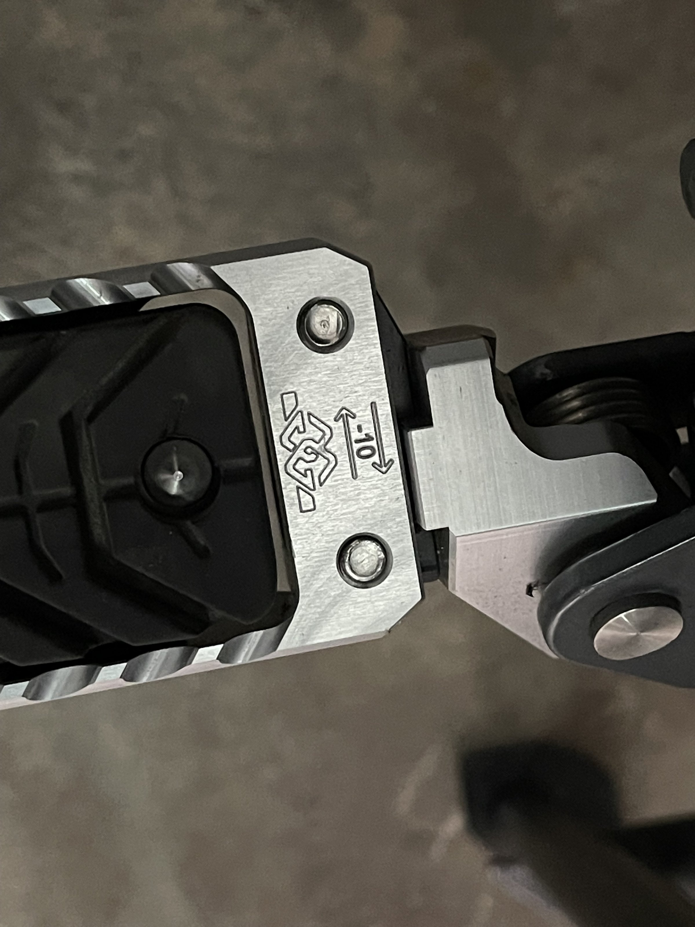

Also auf den Bildern sind das verschiedene Schraubenaufnahmen.
Bei den gebrochenen geht das Gewinde bis in den Knick, bei meinen nicht, die haben viel mehr Material "drum rum".
Da wurde konstruktiv was geändert.
Kannst du bitte mal davon ein Foto einstellen?

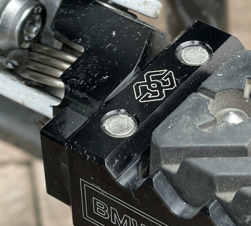

Meine "alten" aus 2018 sind in Ordnung
Mittlerweile ein paar Kratzer dran, aber keine strukturellen Brüche.
Ärgerlich ist das
Kriegt man nur beim Hersteller und bis die mit Porto zuhause sind, sind 42 Euro bei jemand anderem.
Ok, aber solche Kratzer sind ja eher Auszeichnungen als Makel.
Interessant, dass die golden eloxierte Version davon nicht betroffen zu sein scheint. Du wirst deine GS mehr rannehmen als ich.

Laut Leebmann gibt es
  • Fußrasten einstellbar (sehen wie die gerissenen aus) 77252452958/77252452960 und
  • HP Fußrasten einstellbar (sind meine Bild #24) 77252462959

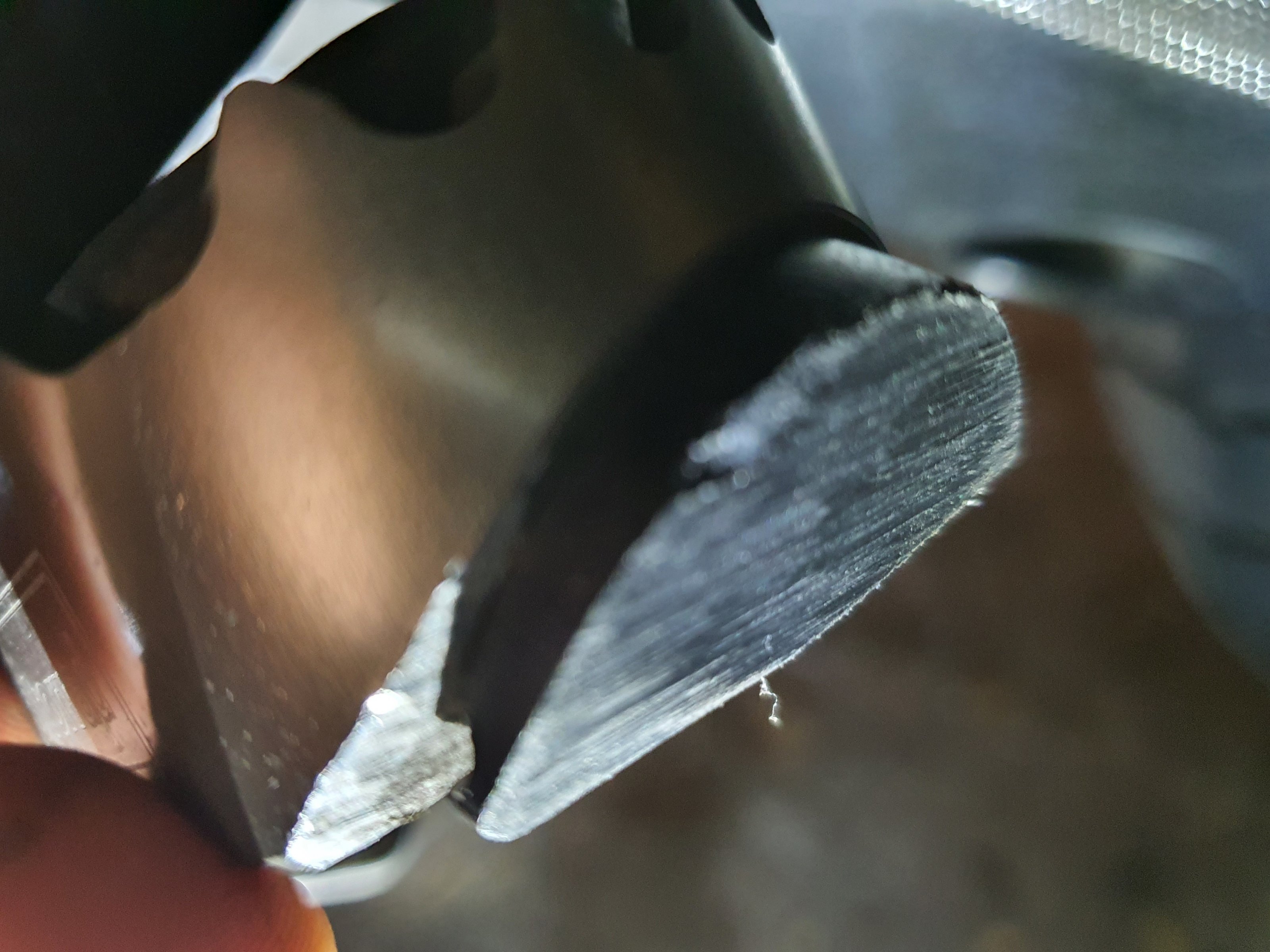

Ich habe auch diese Fussraten, auf beide seiten sind Risse vorhanden. Im Sept 2018 gekauft, also Gewährleistung schon abgelaufen.
Habe sowohl Gilles, und auch meine BMW Dealer/Werkstatt angeschrieben, wo ich die Fussraten gekauft habe.
Gilles sagte, das ich an BMW wenden soll, sie können und dürfen nichts tun. Nichts über irgend eine schnelle Lösung gesagt.
BMW sagte, das die Gewährleistung schon abgeleaufen ist, also habe ich kein Recht auf Tausch, oder Nachbesserung oder auf irgendetwas. Kein Kulanz.
Bitte setze hier Bilder davon rein damit das BMW, Gilles und dem KBA klar wird.
Schreibe BMW direkt an und melde das bitte auch dem KBA.
Risse in den Fußrasten sind lebensbedrohlich.
Bei den leckendes Bremsen kann BMW noch sagen, das die Bremse ansich noch geht. Aber das geht zu weit mit den Fußrasten.
Der Imageschaden auch für Gilles ist nicht ohne.
Ich bin mir sicher das es eine Lösung für alle geben wird, denn das sieht hier nach keinen Einzelfällen aus.
