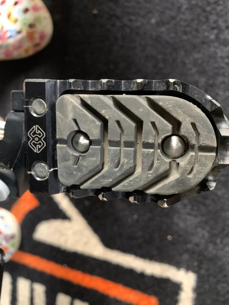

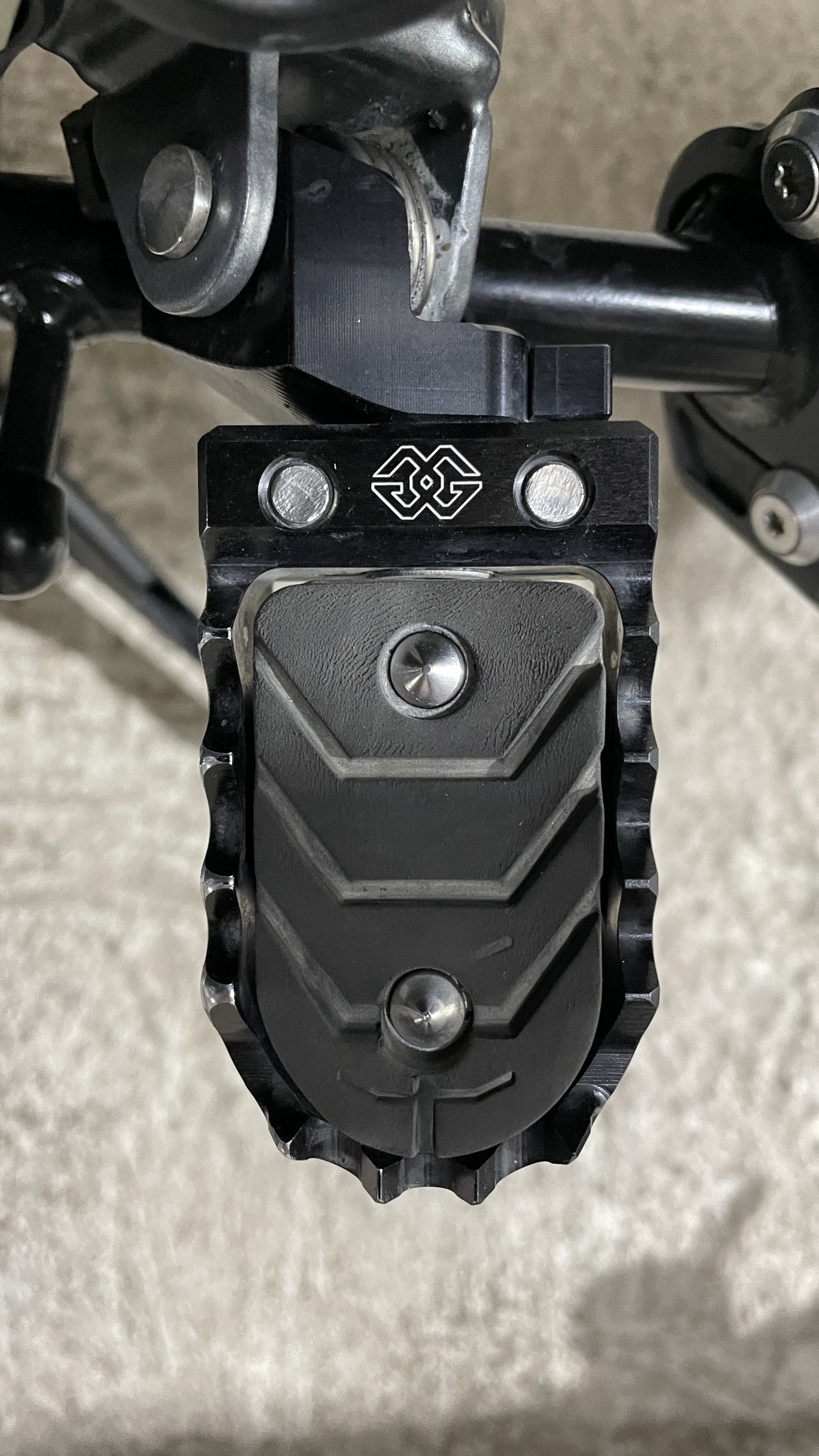

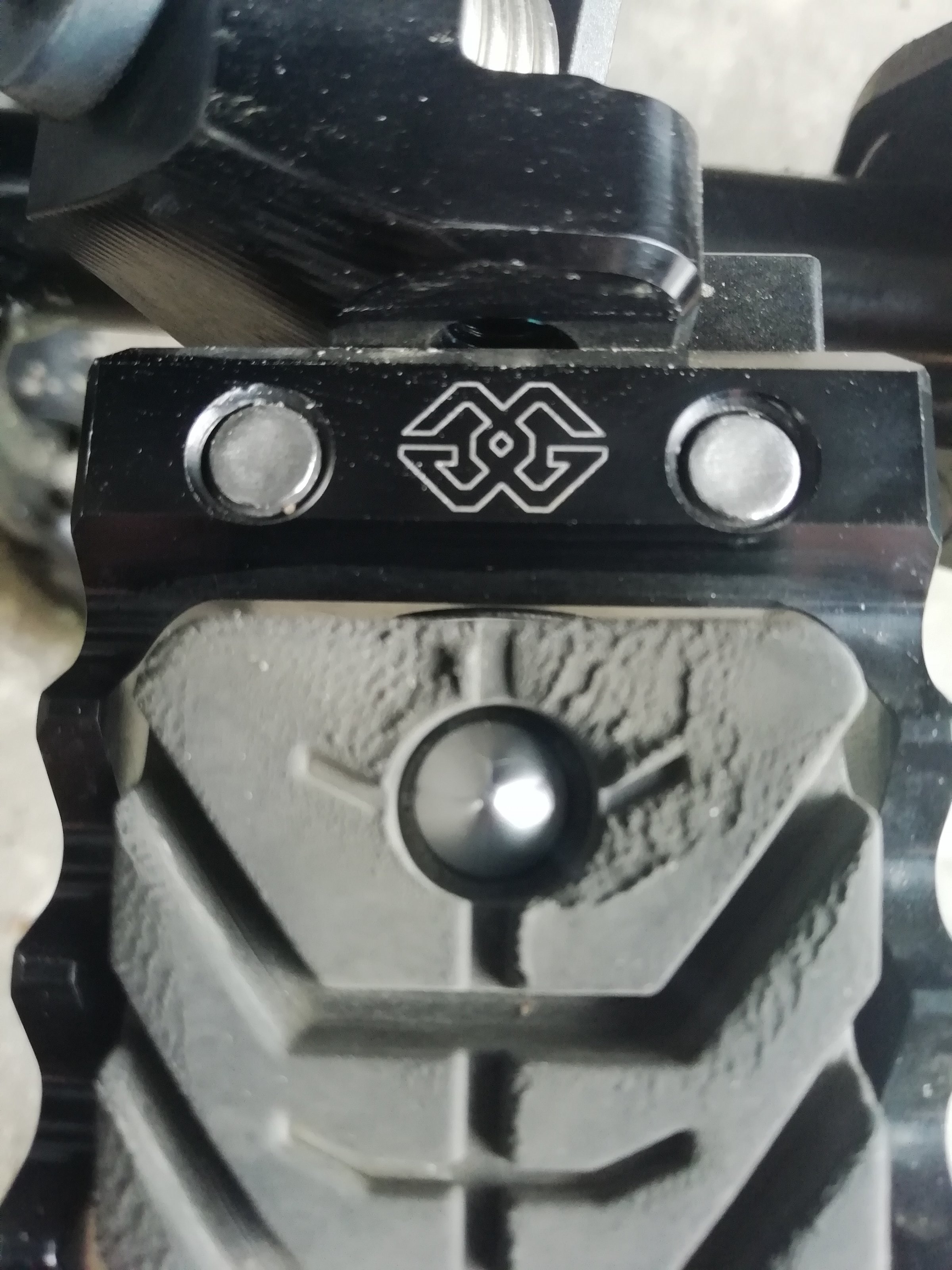

Hallo Andi,

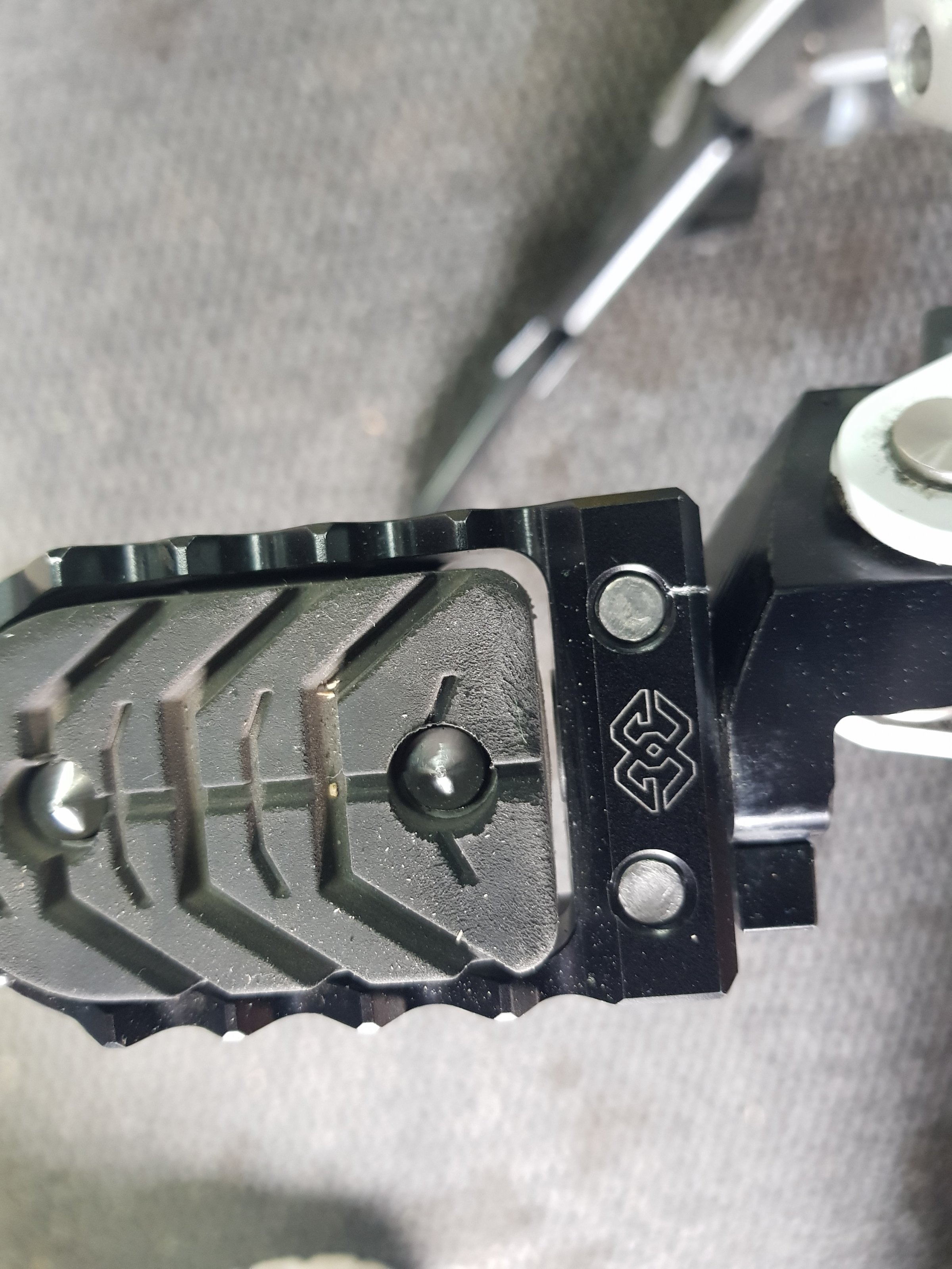

ich meine, dass es hier im Forum war. Kann es aber gerade auch nicht finden. Suche aber weiter. BTW. Meine Fußrasten sind noch nicht gerissen. Fahre aber auch keine GelĂ€nde und bisher nur selten im Stehen. BF67EFF1-43CE-46E9-BBC7-194594B2C57F.jpeg5495557B-5521-4CAE-93D3-8D37A287F002.jpeg

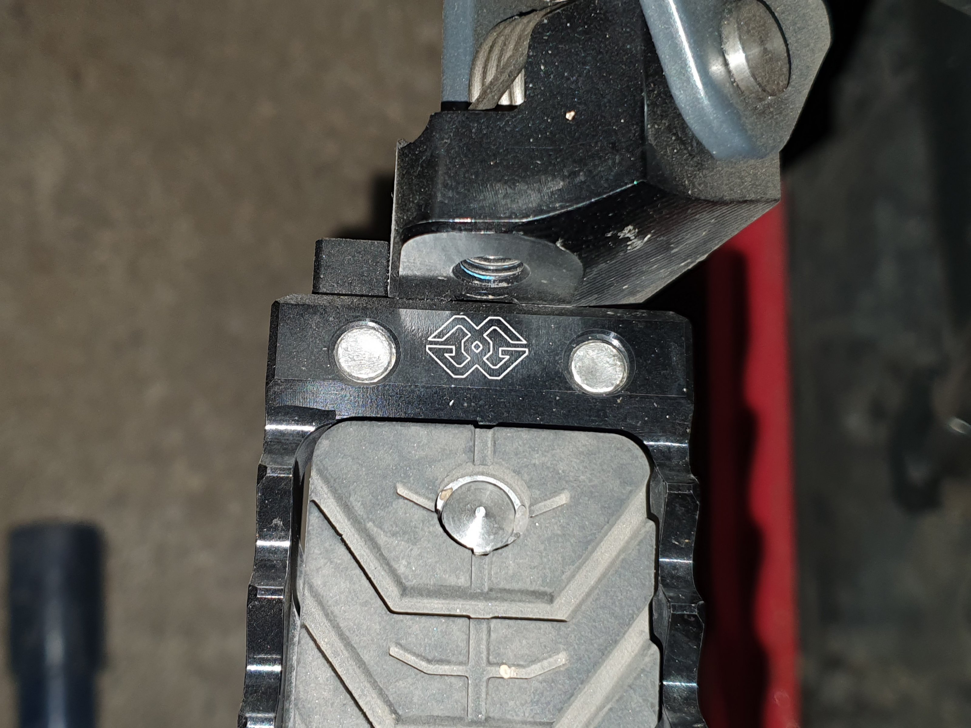

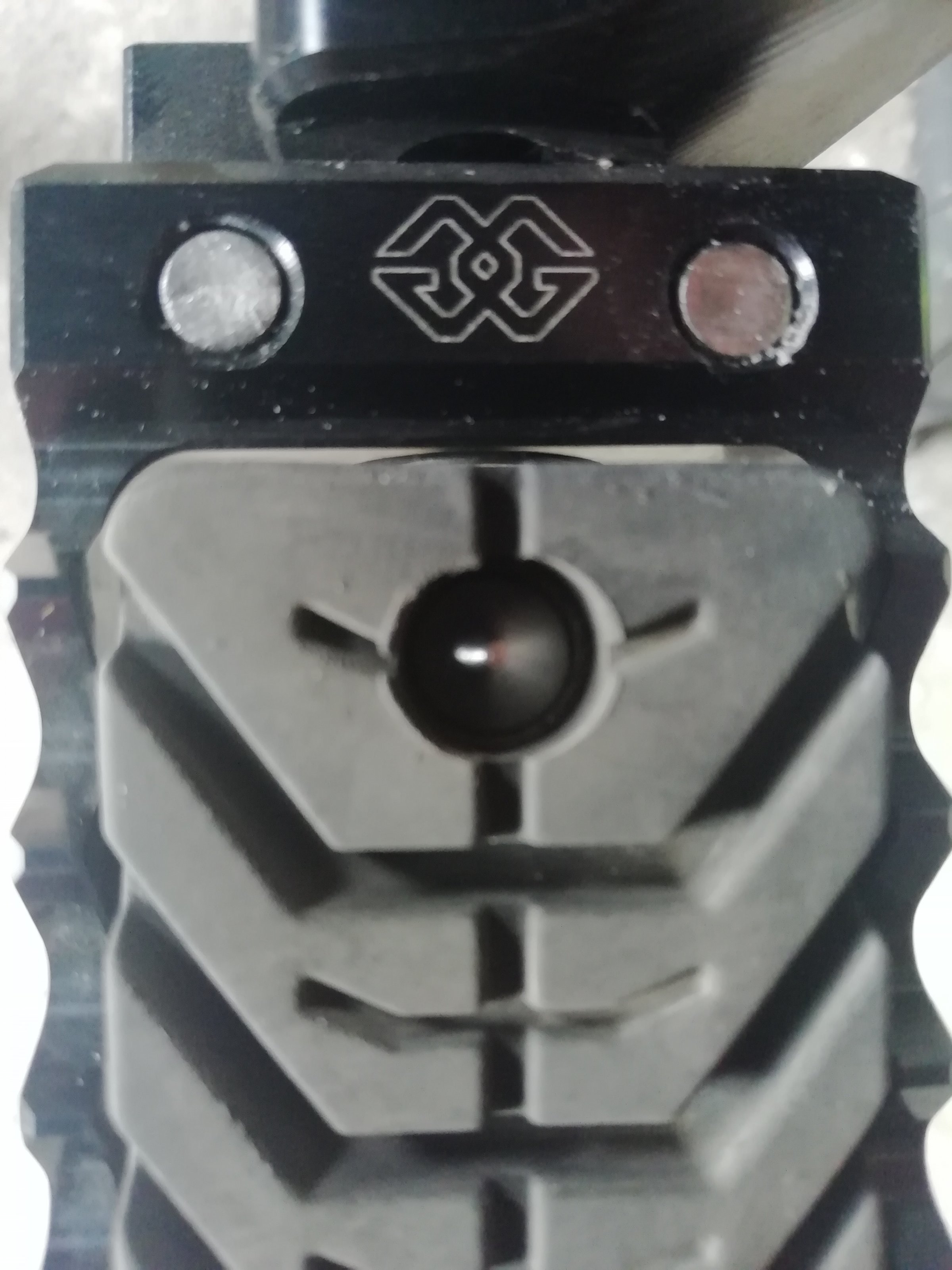

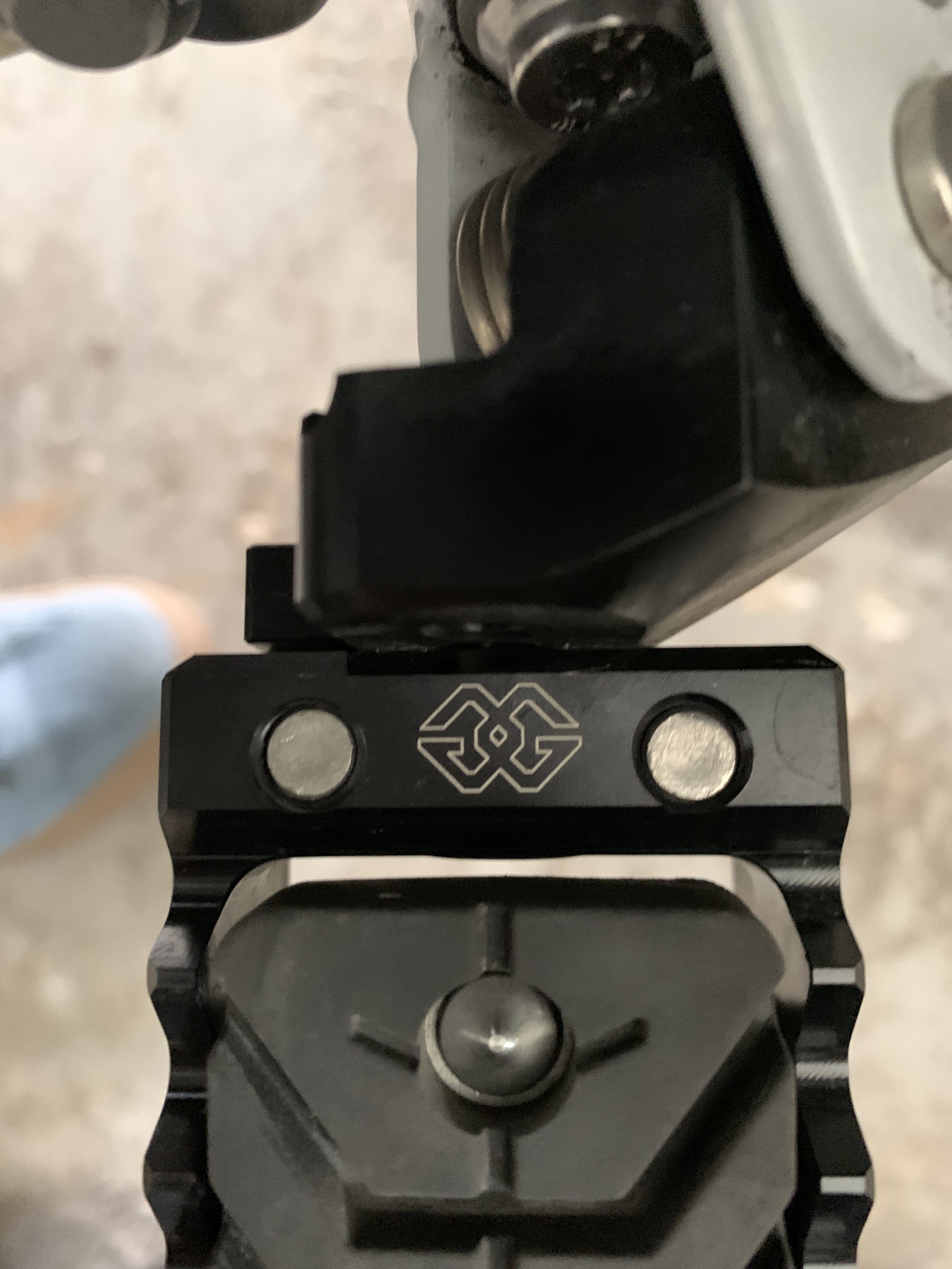

sind bei meiner Mum auch gebrochen :madssmiley: diese sind beim FrÀsteilepaket dabei gewesen. Ist eine HP aus 2019

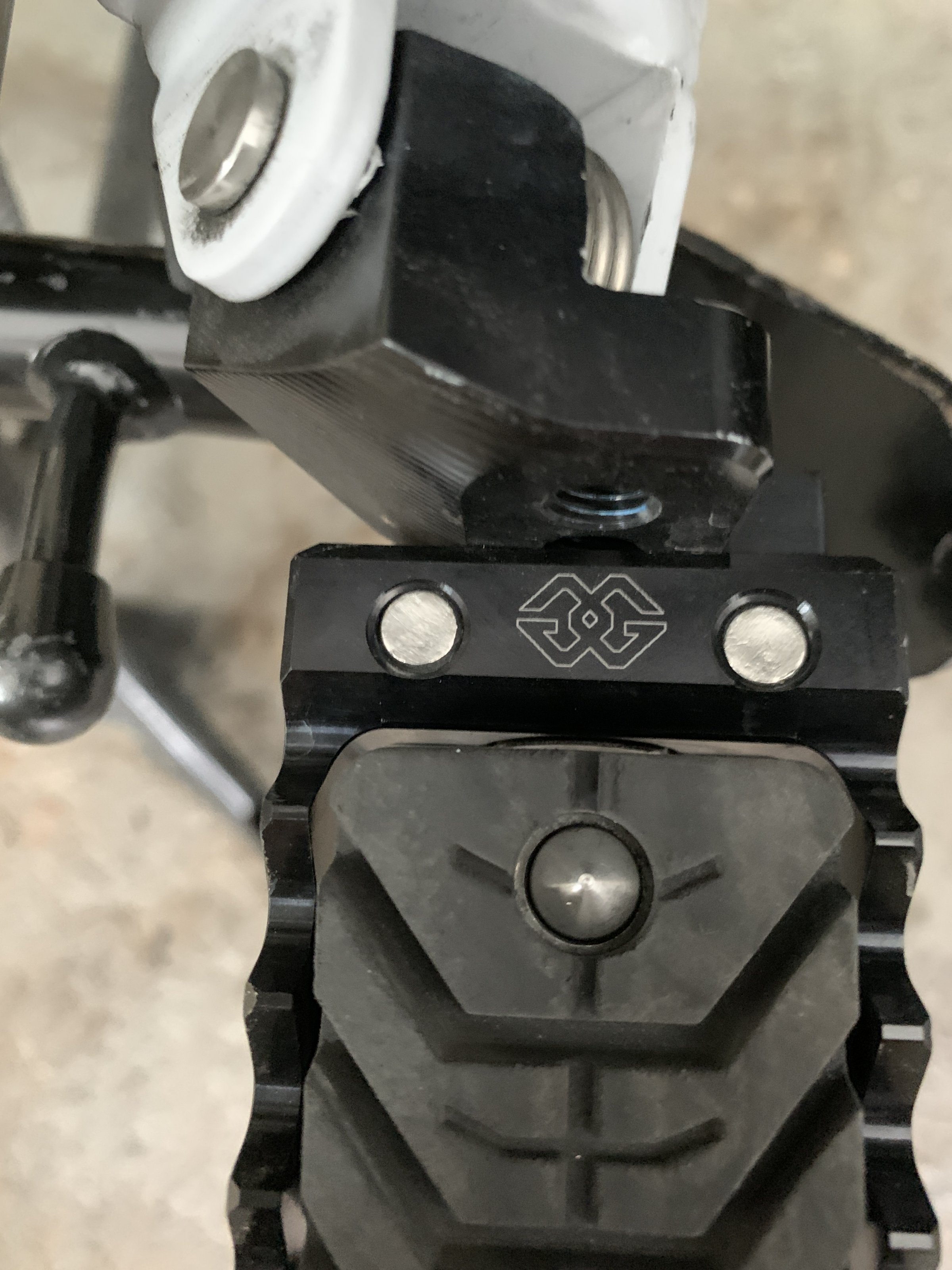

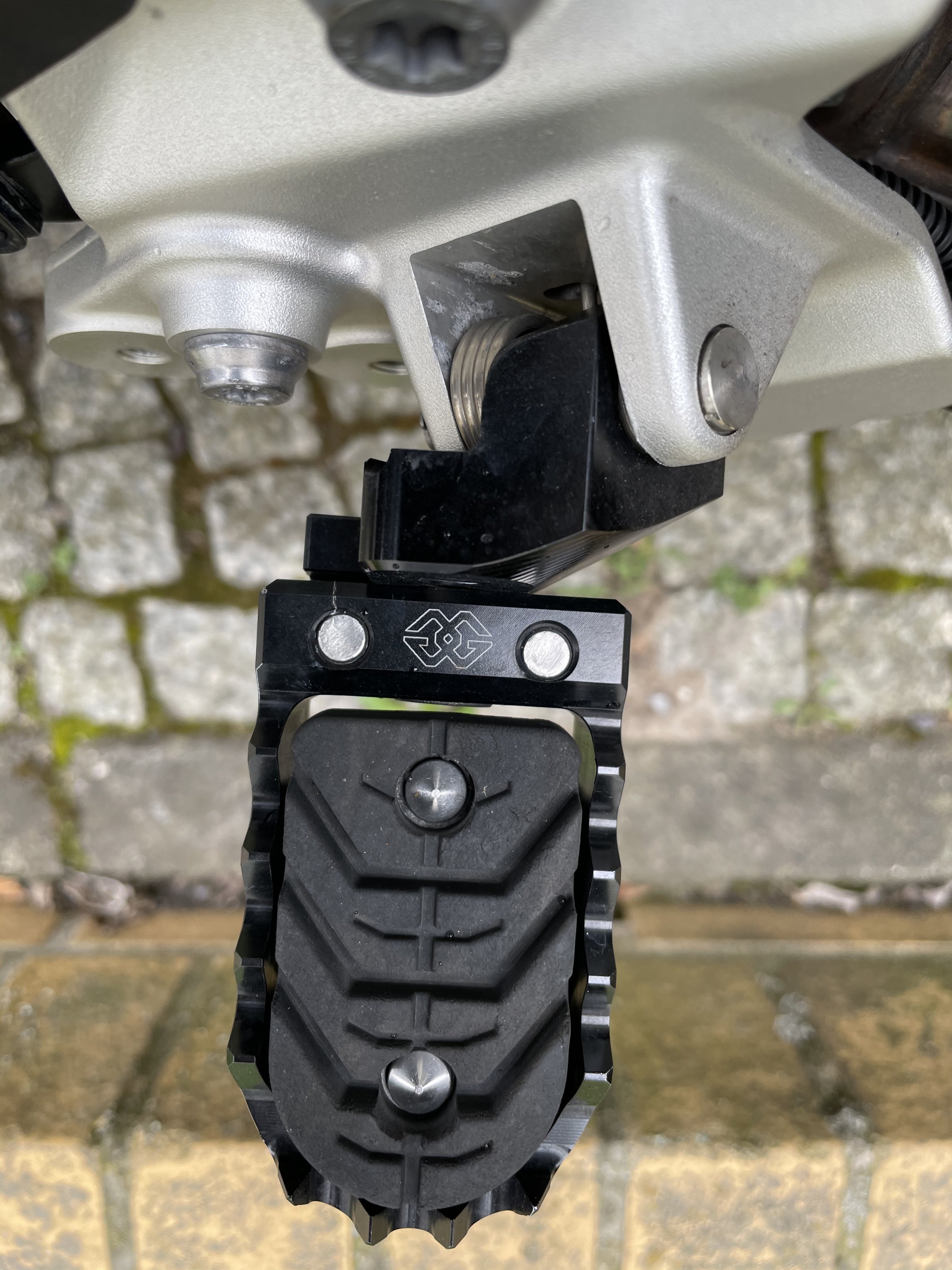

Ich war auch gleich mal nachsehen ob meine diese Risse aufweisen.
Leider sind sie auch bei mir gerissen...

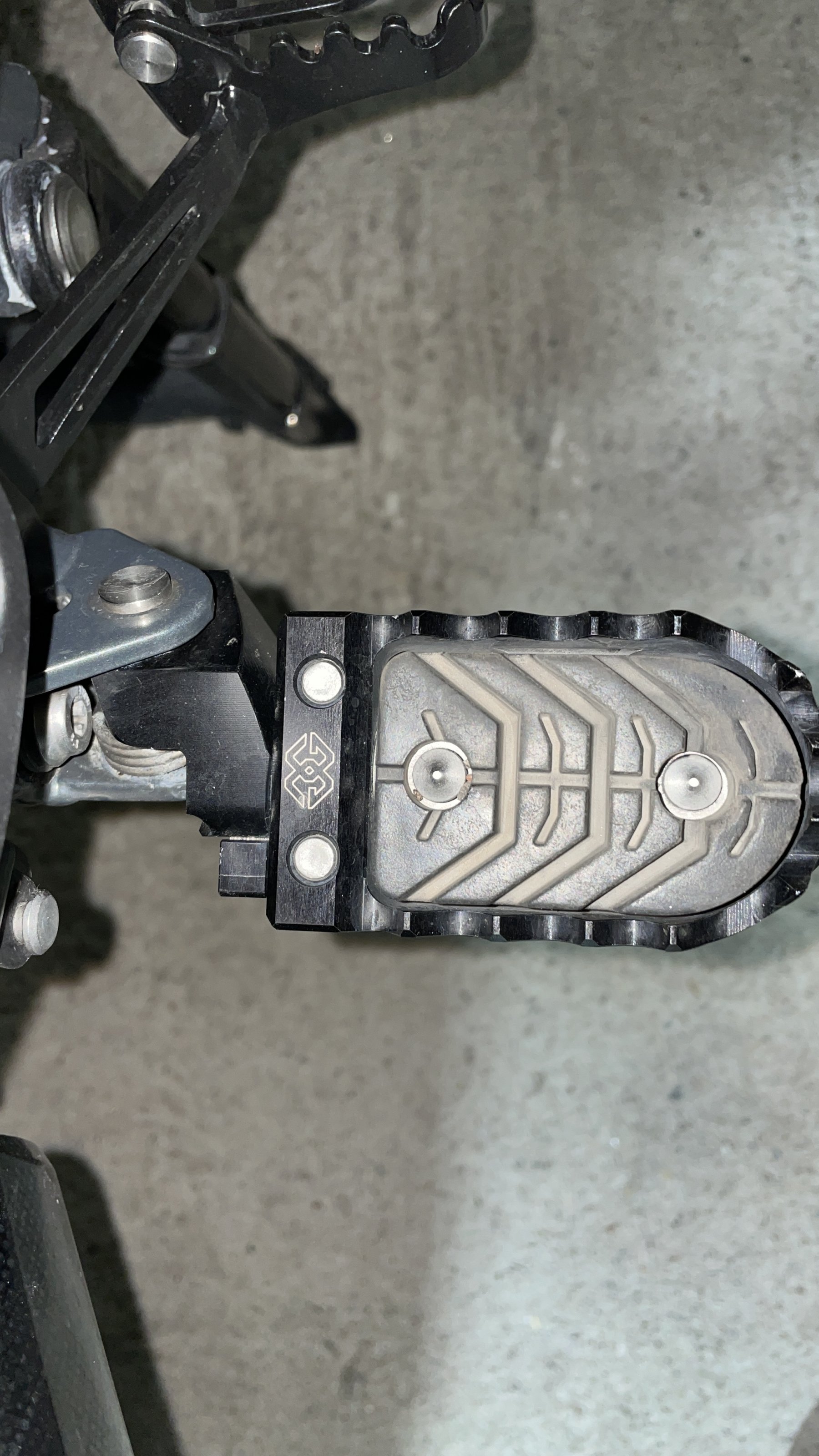

Habe meine schwarzen BMW-Rasten seit 2017 (!!!) drauf. Wurden bereits einmal von meiner vorherigen 1200er LC auf die jetzige 1250er GSA gewechselt. Steige nie ĂŒber die Rasten auf, im Stehen fahre ich ab und an. Bei mir keinerlei Risse:
Edit: Sind seit ca. 45.000 Kilometern in Gebrauch.

Hallo in die Runde,
was fĂŒr eine Scheisse!!!

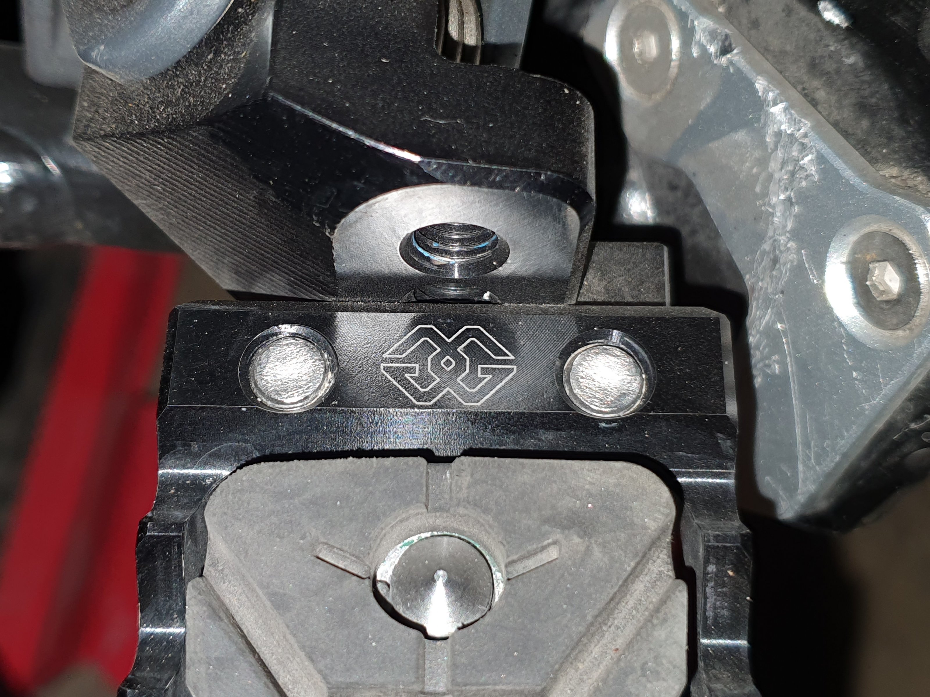

Ich fahre oft im Stehen und auch etwas ruppiger (wiege 120 kg!), genau deshalb habe ich mir die Rasten gekauft und auch einem Kumpel weiterempfohlen.
Wir haben heute beide geguckt.

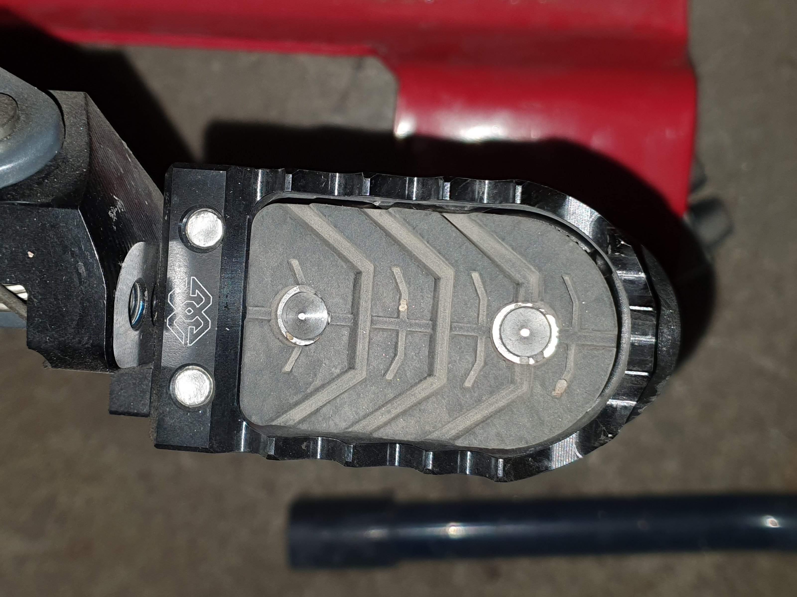

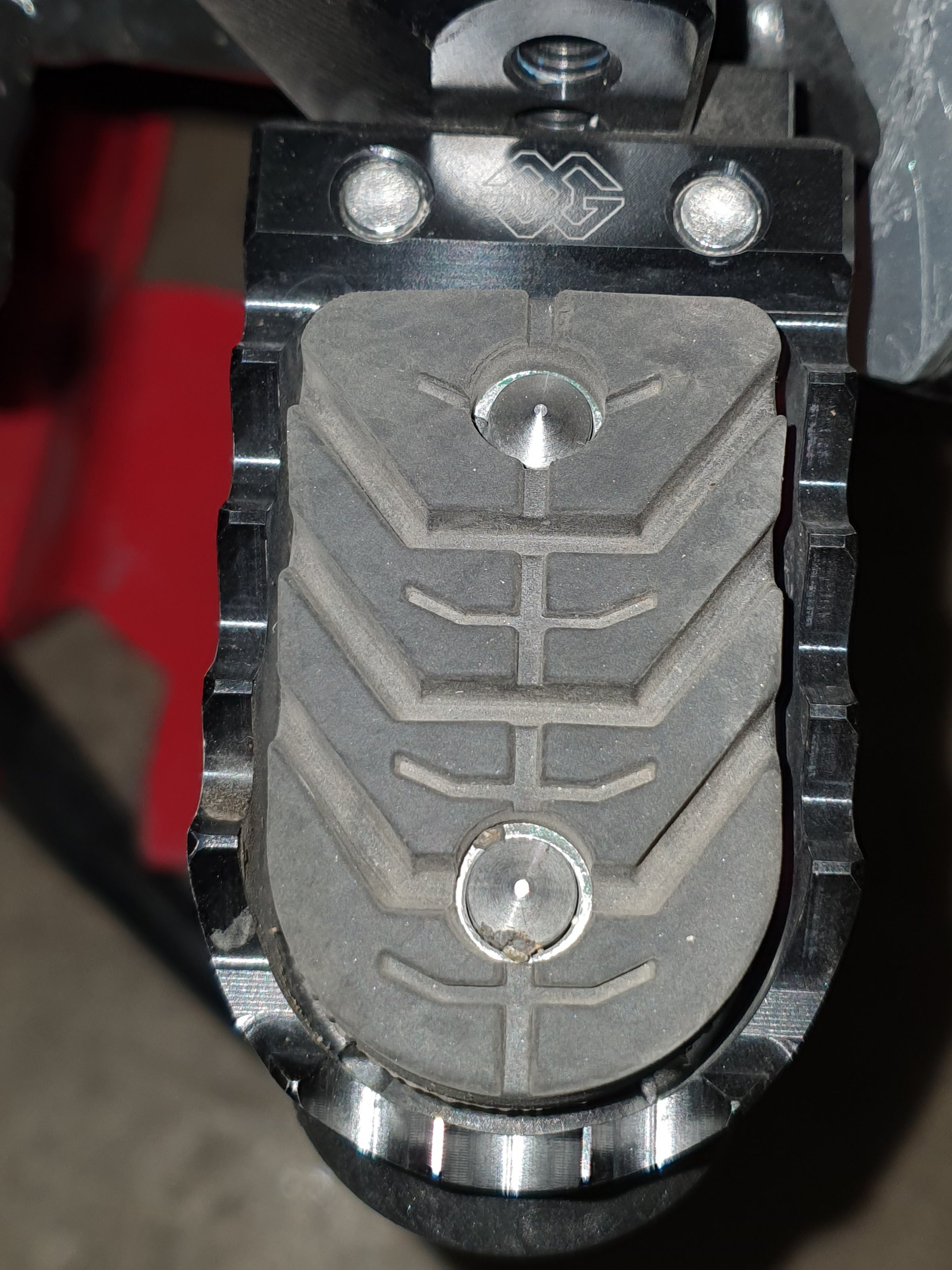

Beide sind betroffen.

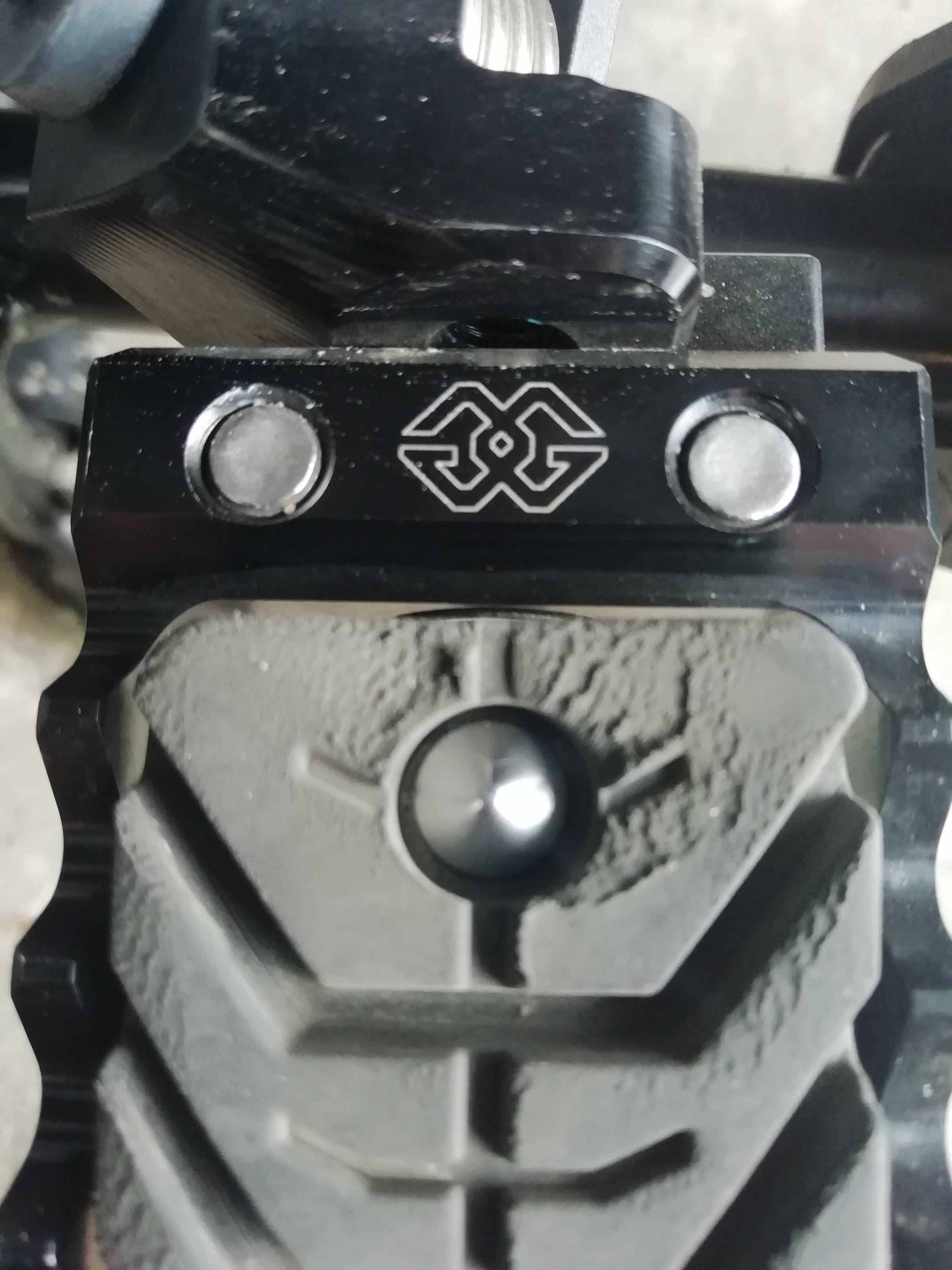

Hier die Linke von meinem Kumpel

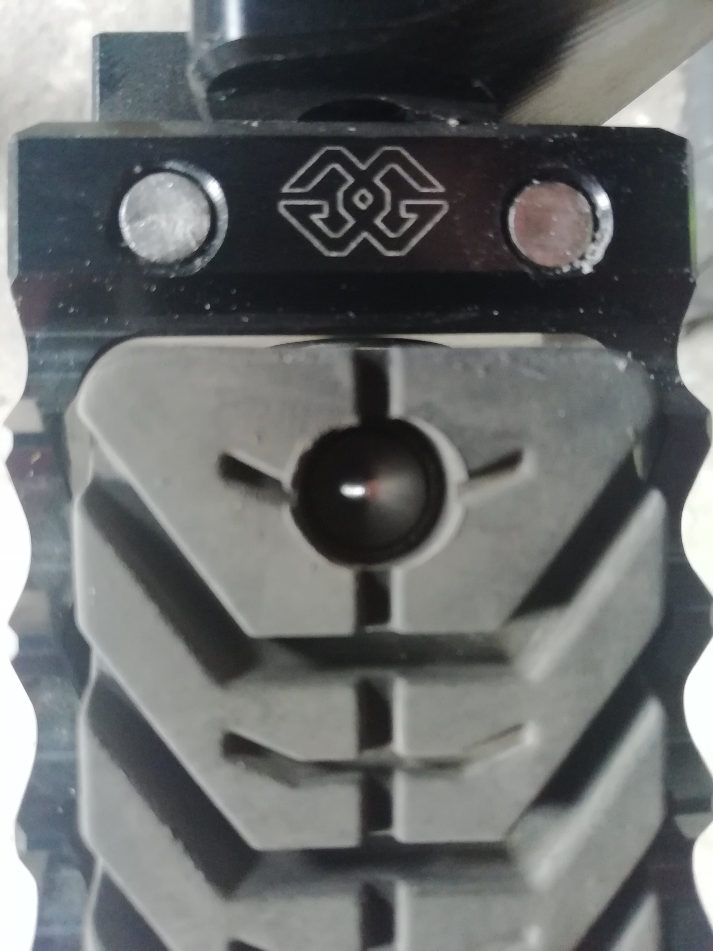

..und hier die Rechte von mir:
Nicht auszudenken, was passiert wenn die bei ner GelÀndefahrt im Stehen bricht.

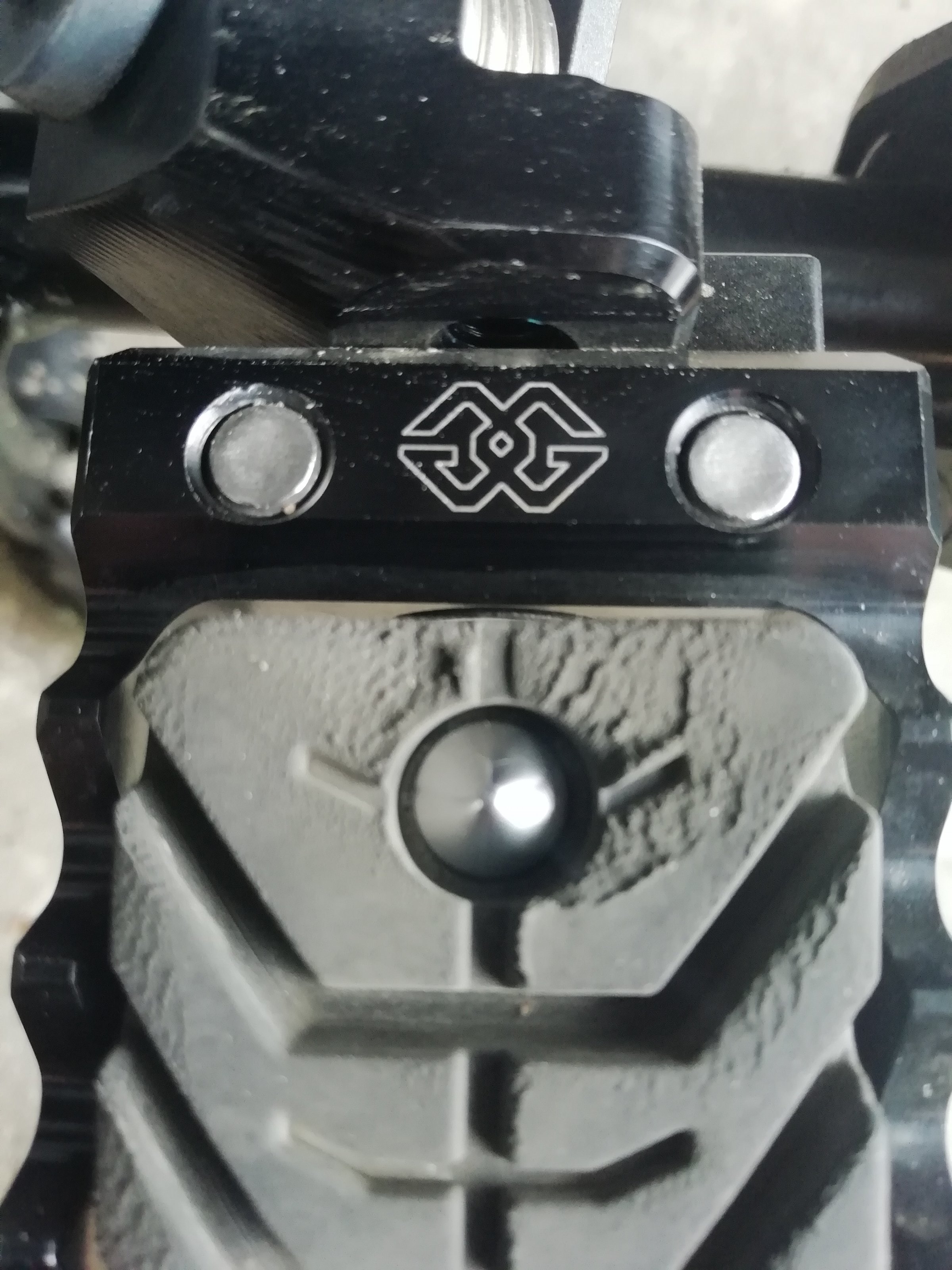

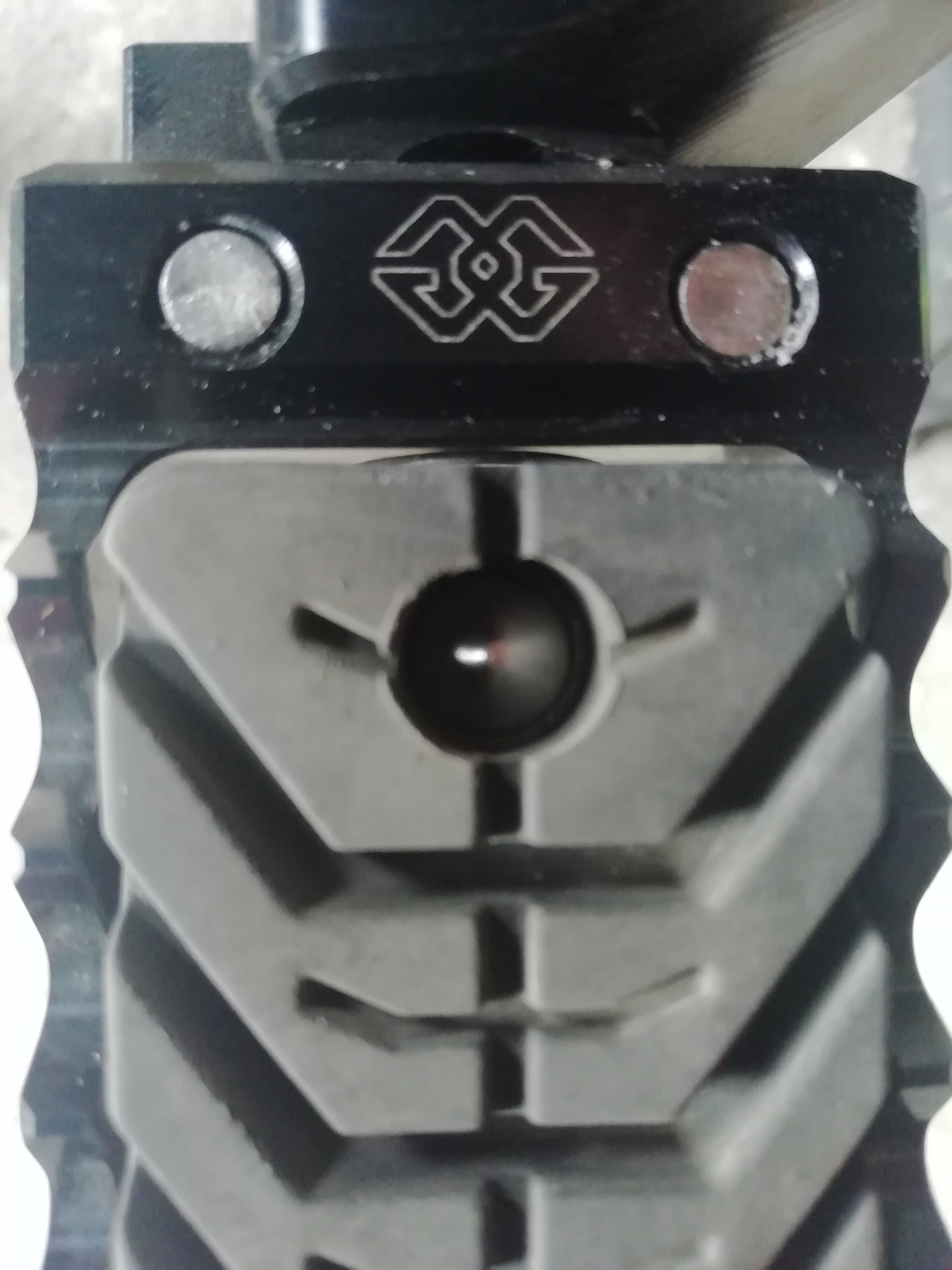

Hallo zusammen
war auch gerade in der Garage nachsehen auf Grund dieses Beitrags.
Was soll ich sagen meine sind noch nicht gerissen.
Wiege auch 120kg und fahre oft im stehen.
Habe sie letztes Jahr im Juni bei Procar gekauft , vielleicht hat es etwas mit dem Baujahr zu tun.
Na egal jetzt kommen erst mal die Originalen drauf bis das geklÀrt ist.

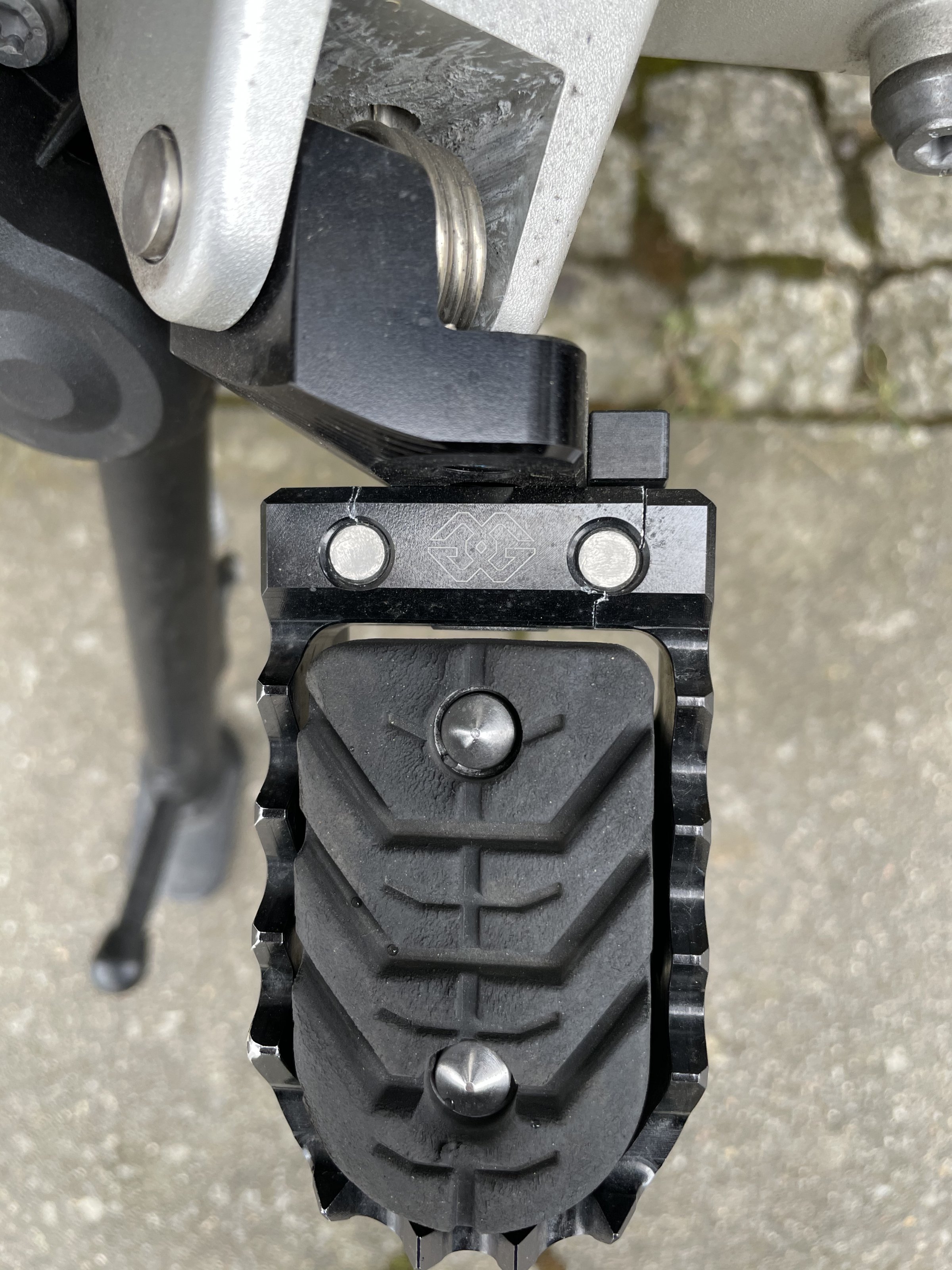

Ja der war nicht nur angebrochen sondern durch. Hat man genau gemerkt das der etwas mehr runter geht als der rechte der nichts hatte.
Hab dann natĂŒrlich den Raster nicht mehr belastet. Nur das FĂŒĂŸchen leicht drauf.
