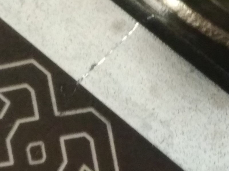

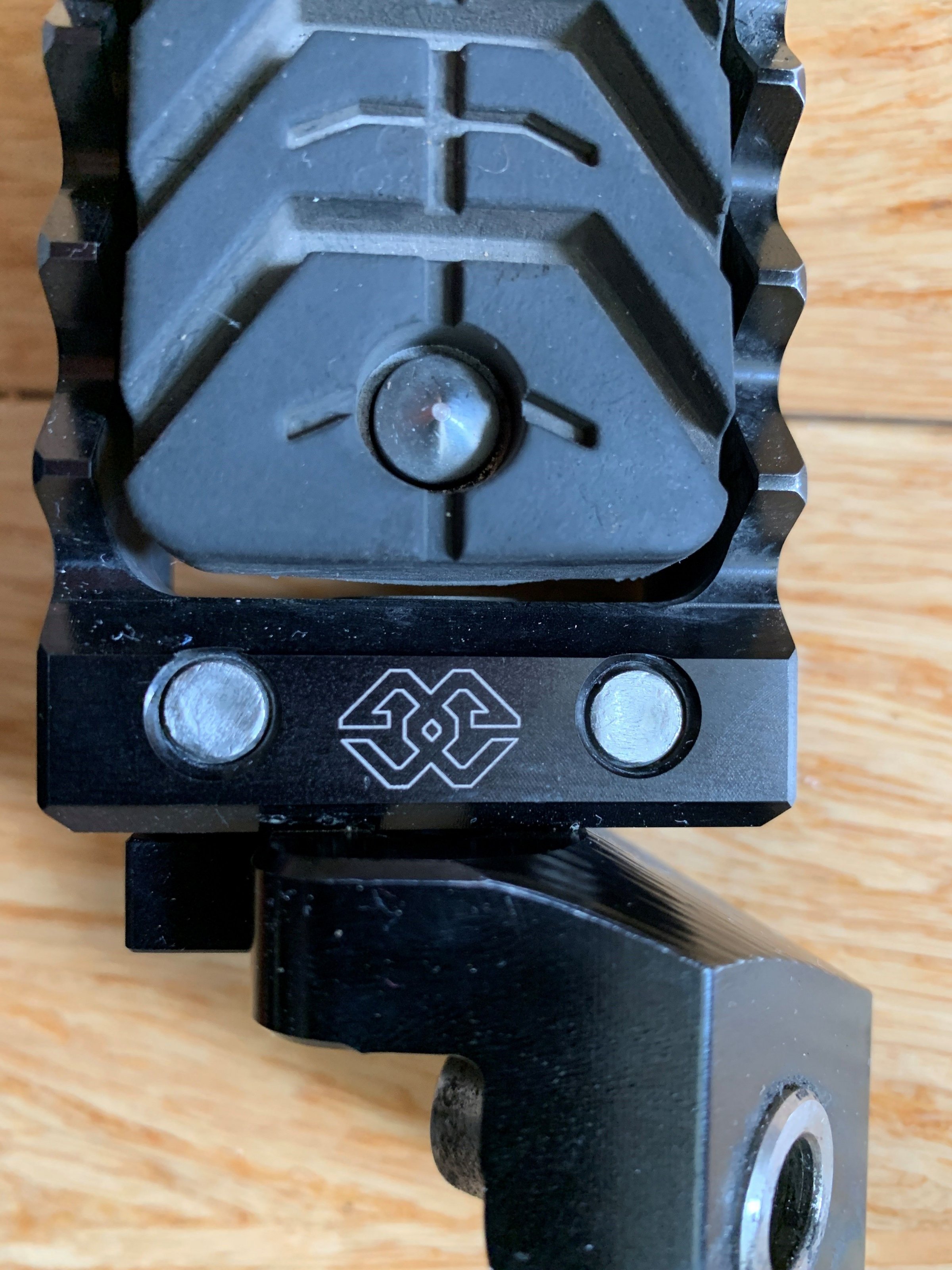

als kleiner Vergleich meine linke HP-Raste, alles gut:
Gast-15146
Ok wir wissen nun das es zwei Versionen gibt und die HP -Version anders ist und nicht davon betroffen ist. Danke für die Info.
Hier geht es aber bitte nicht mehr um die HP-Version.

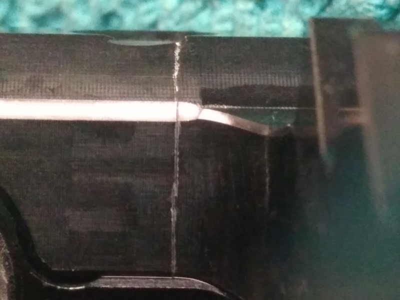

BMW hat sich gemeldet und mich aufgefordert, die Fußrasten sofort abzunehmen. Weil die Rasten länger als sechs Monate verbaut sind, muss der Garantieanspruch in einer Fachwerkstatt geprüft werden.

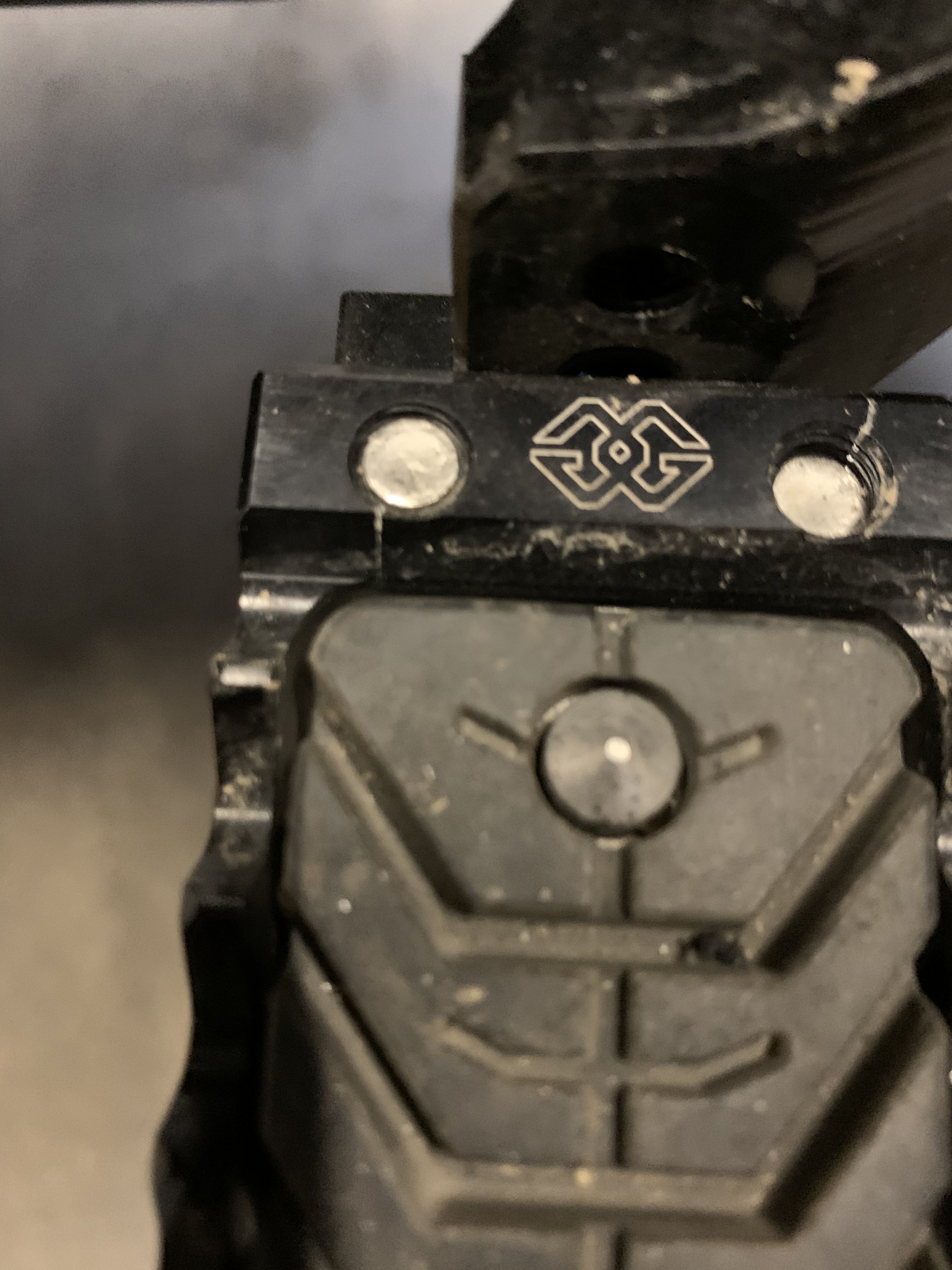

Weitere Bilder von den Gilles-Fußrasten mit der BMW-Teilenummer 7725 2 452 958 und 7725 2 452 960 sind willkommen.
Die HP-Version hat diese Probleme nicht. Daher zur HP-Variante bitte keine weiteren Bilder posten, sonst wird es unübersichtlich. Wir haben bereits gute Fotos dazu drin, das reicht zum Vergleich. Danke!

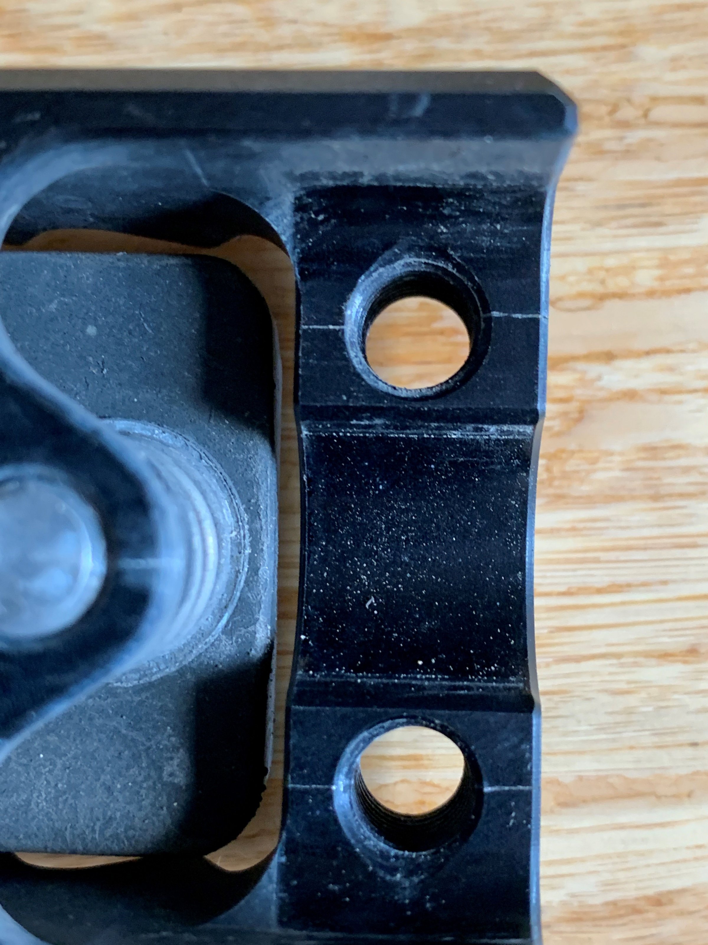

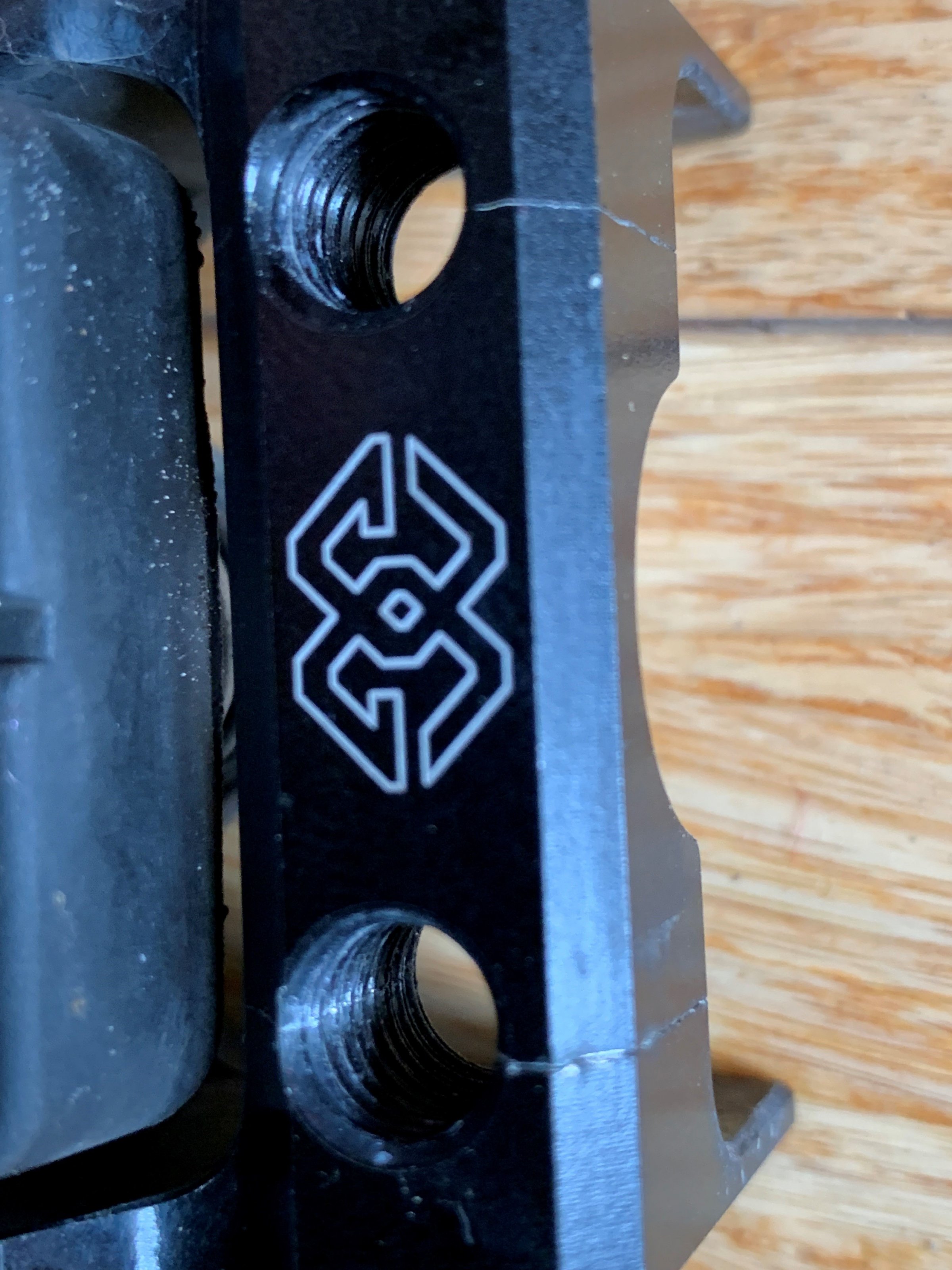

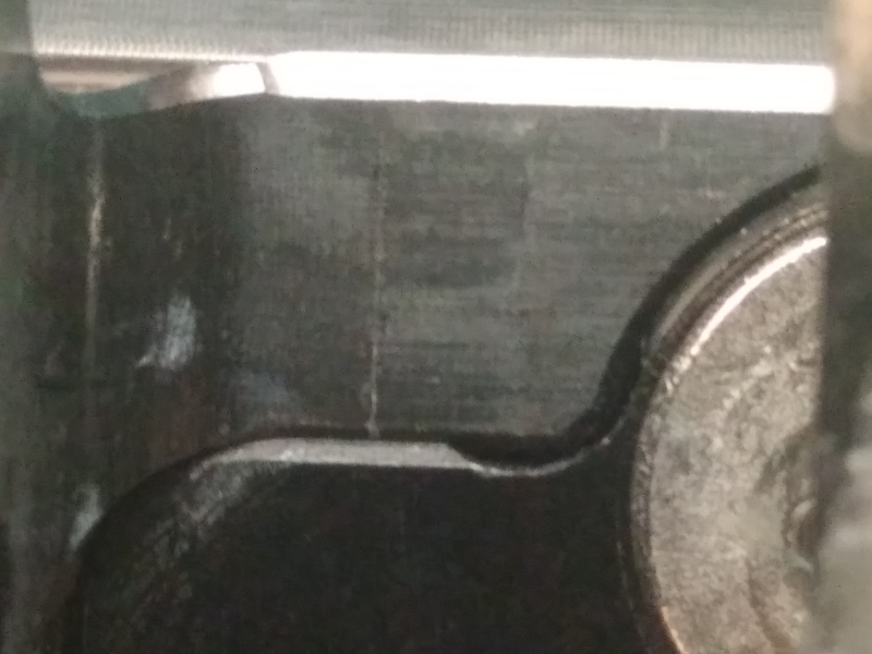

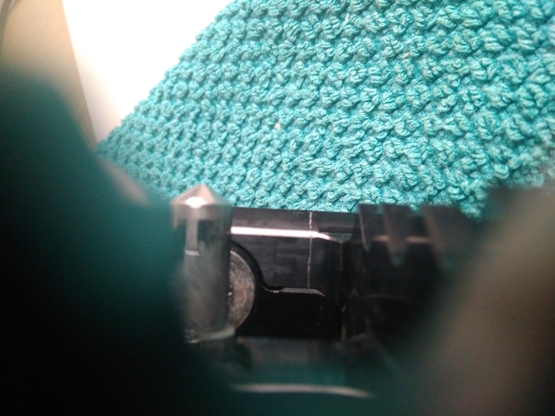

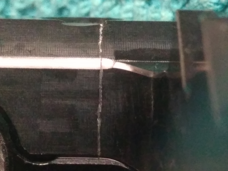

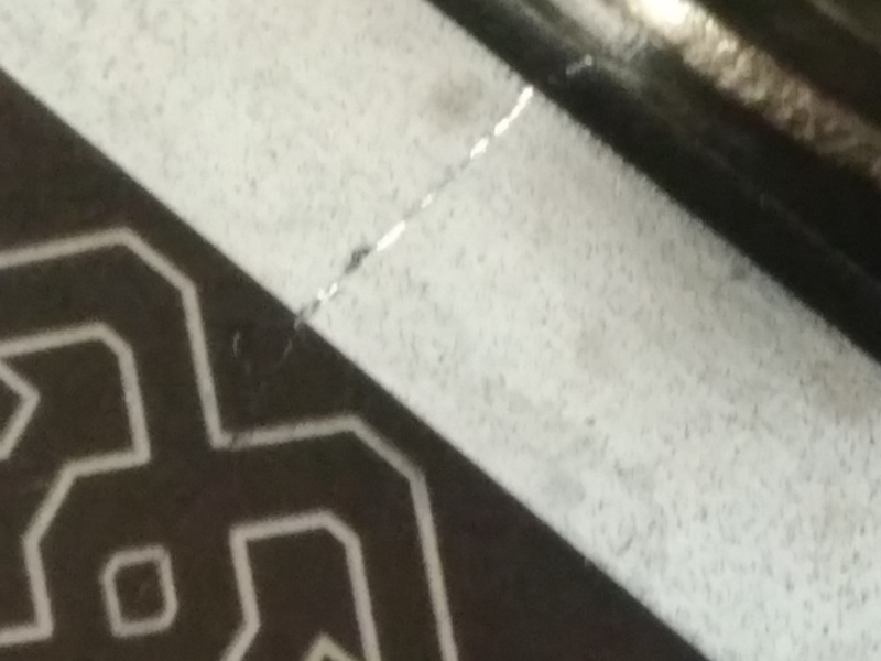

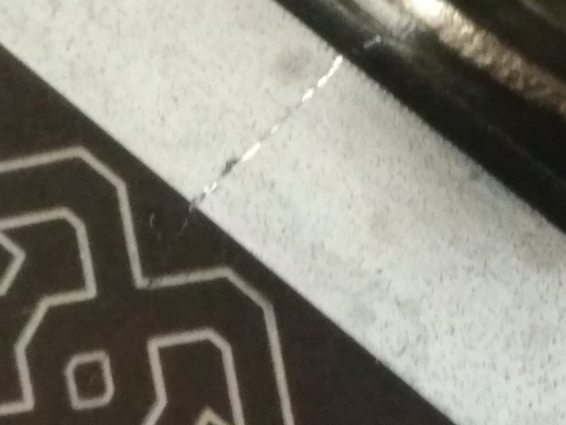

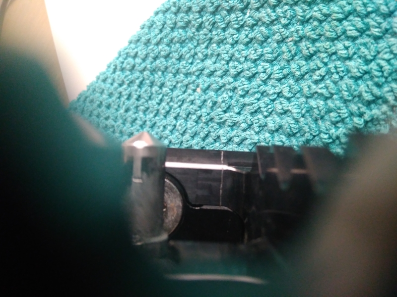

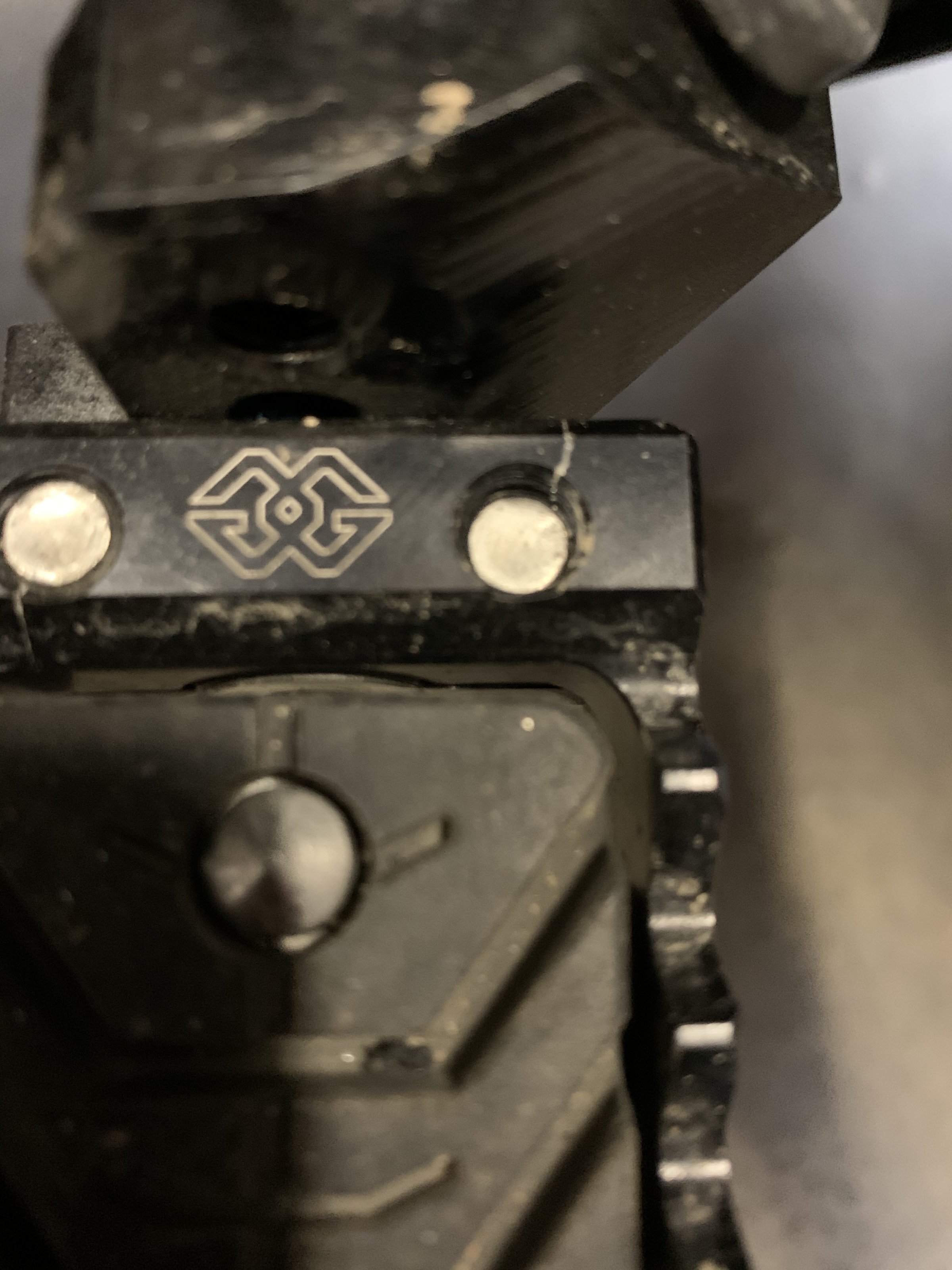

Und hier kommt der :mad:nächste mit Fußrasten von BMW
Es steht auf der Seite "BMW Motorrad" drauf
Gekauft am 13.04.2019 in der NL Berlin und hatte sie 2 Jahre an der 1250 GSA HP.
Bin damit 27.600 Km gefahren.
Nr. 77 25 2 452 958
Nr. 77 25 2 452 960
Bei mir ist es die Rechte Seite. Ich steige nicht von dort auf und sie ist auch nicht umgefallen.

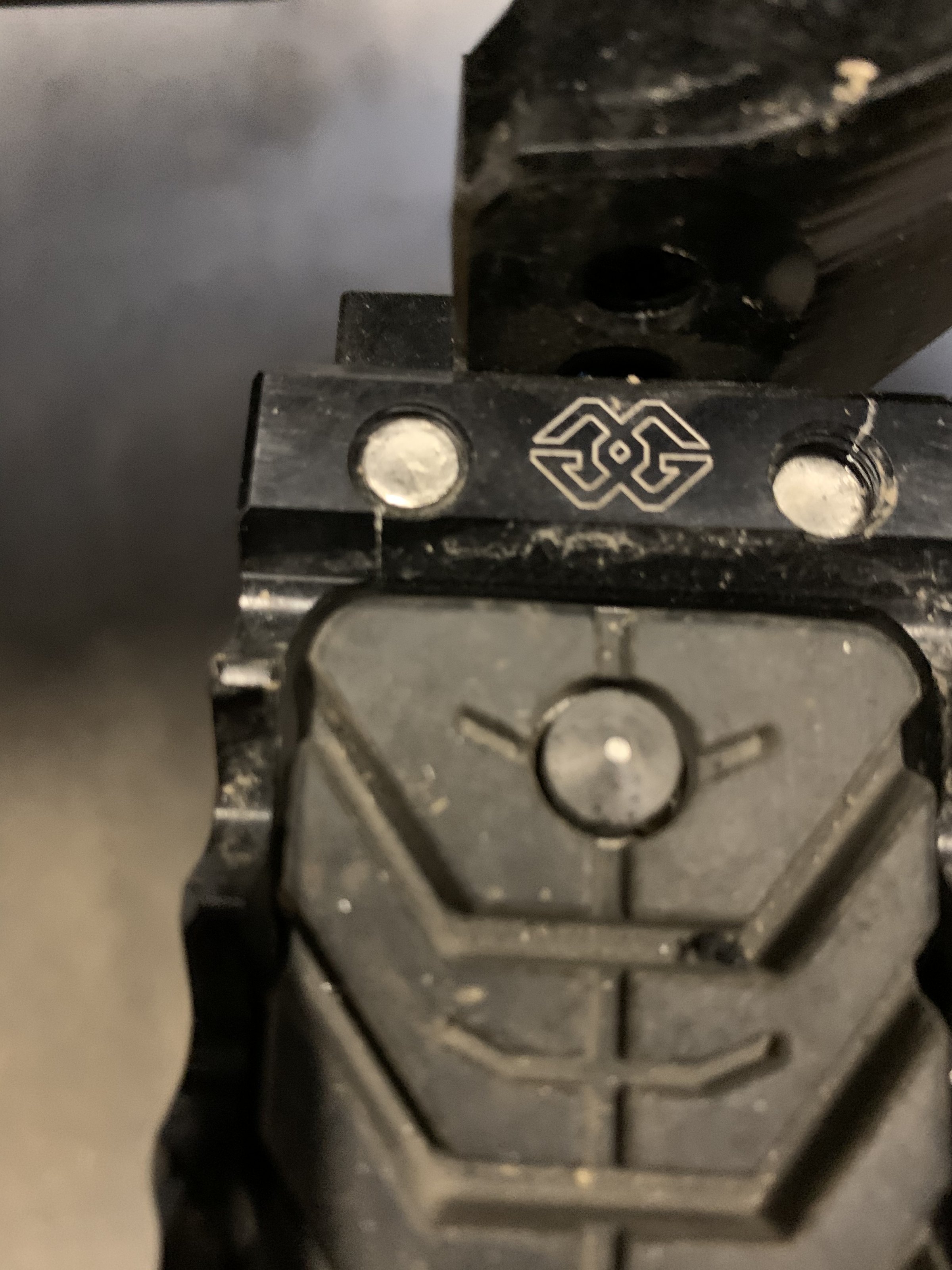

SQ18
SQ18
20.08.2018
11.057
Südwestpfalz
R1300GS '26
...sieht aus als ob die Bohrung / Gewinde nicht korrekt gefertigt waren und die Schraube dann das Material an der schwächsten Stelle sprengt.
Hat mal jemand die Schrauben, die da drin sind, an einer intakten Raste rausgedreht?
Drehen die schwer?

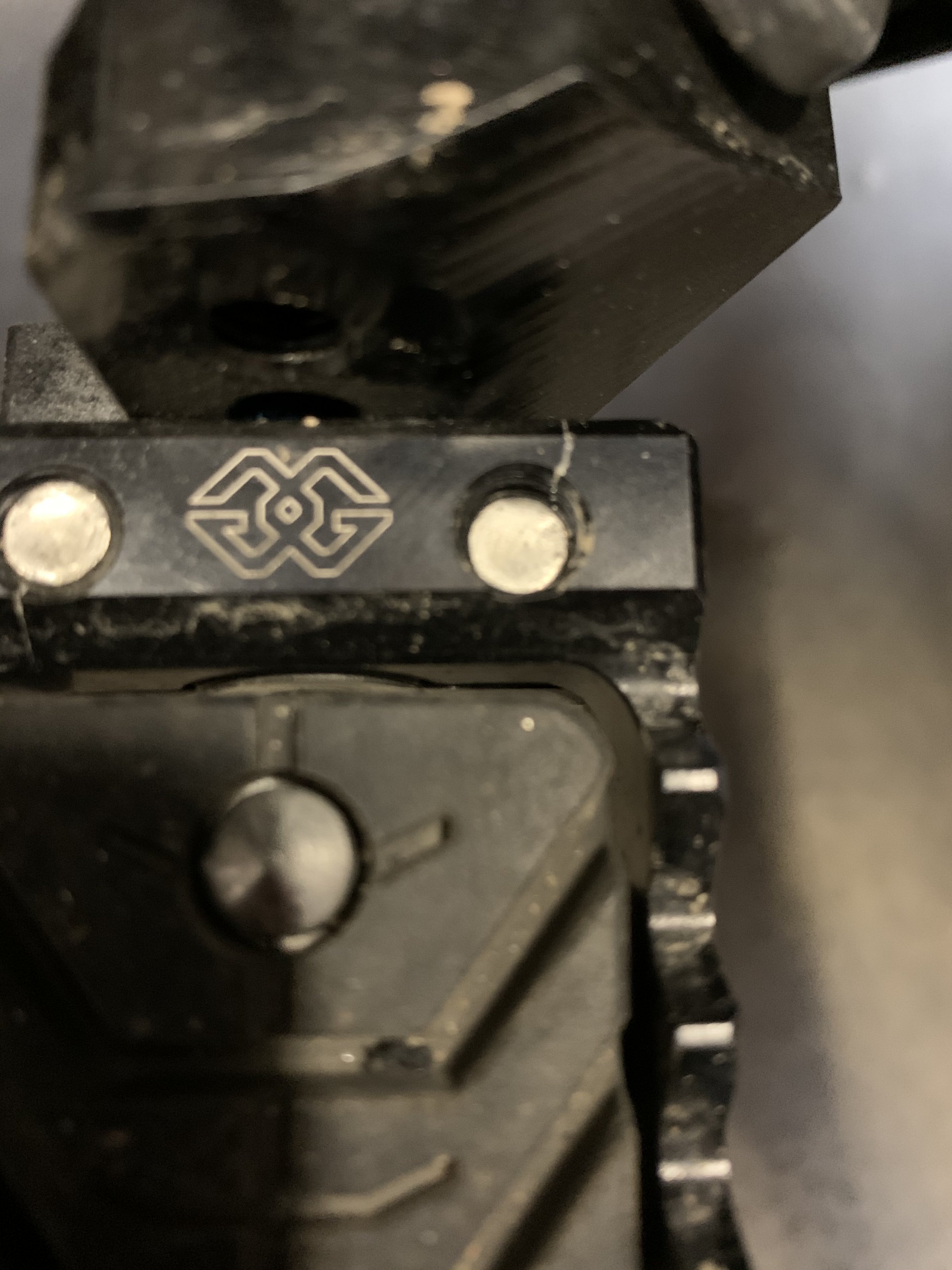

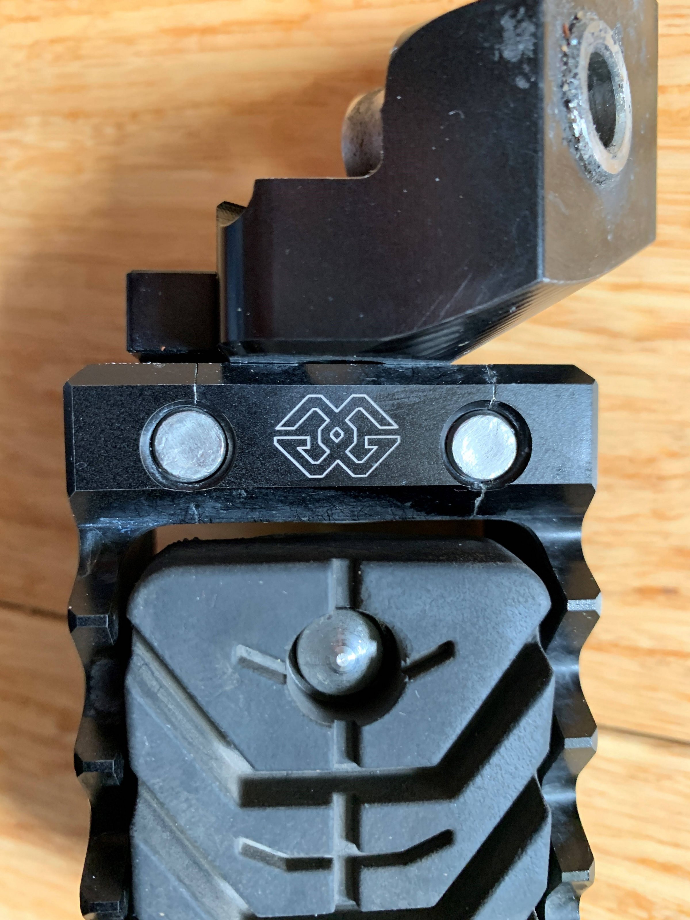

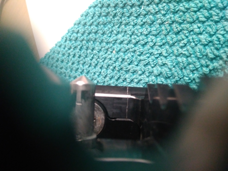

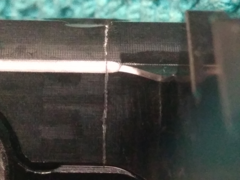

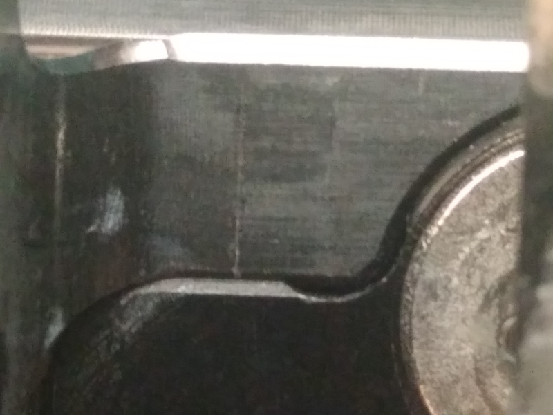

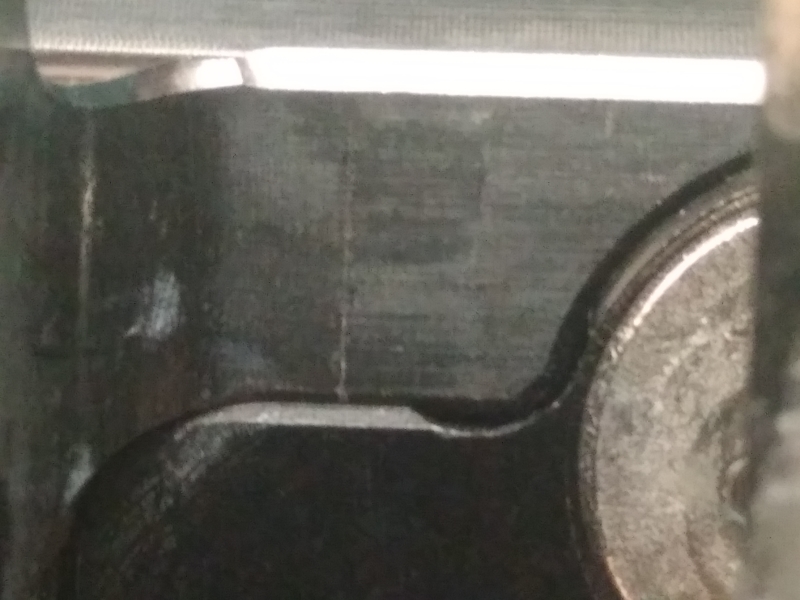

Dem KBA kann ich das nicht melden, weil ich Ungar bin, lebe in Ungarn, habe die Fussrasten in Ungarn gekauft.
Hier ein paar Bilder:
Anhang anzeigen 406007Anhang anzeigen 406008Anhang anzeigen 406009Anhang anzeigen 406010
Hm, wie bei mir auch mitten durch.
Ich bin mal gespannt, ob sich noch mehrere Leute dazu äußern. Es geht ja nicht darum, dem Hersteller etwas anzuhängen, sondern darum, dass sich keiner verletzt.
Ohne den Hinweis von @Hobbyfahrer wäre mir das nicht aufgefallen.

Ich habe es sowohl an BMW als auch an Gilles angeboten das ich die Fussrasten gerne zusende damit die untersucht werden könnten, aber niemand hat Interesse gezeigt.
