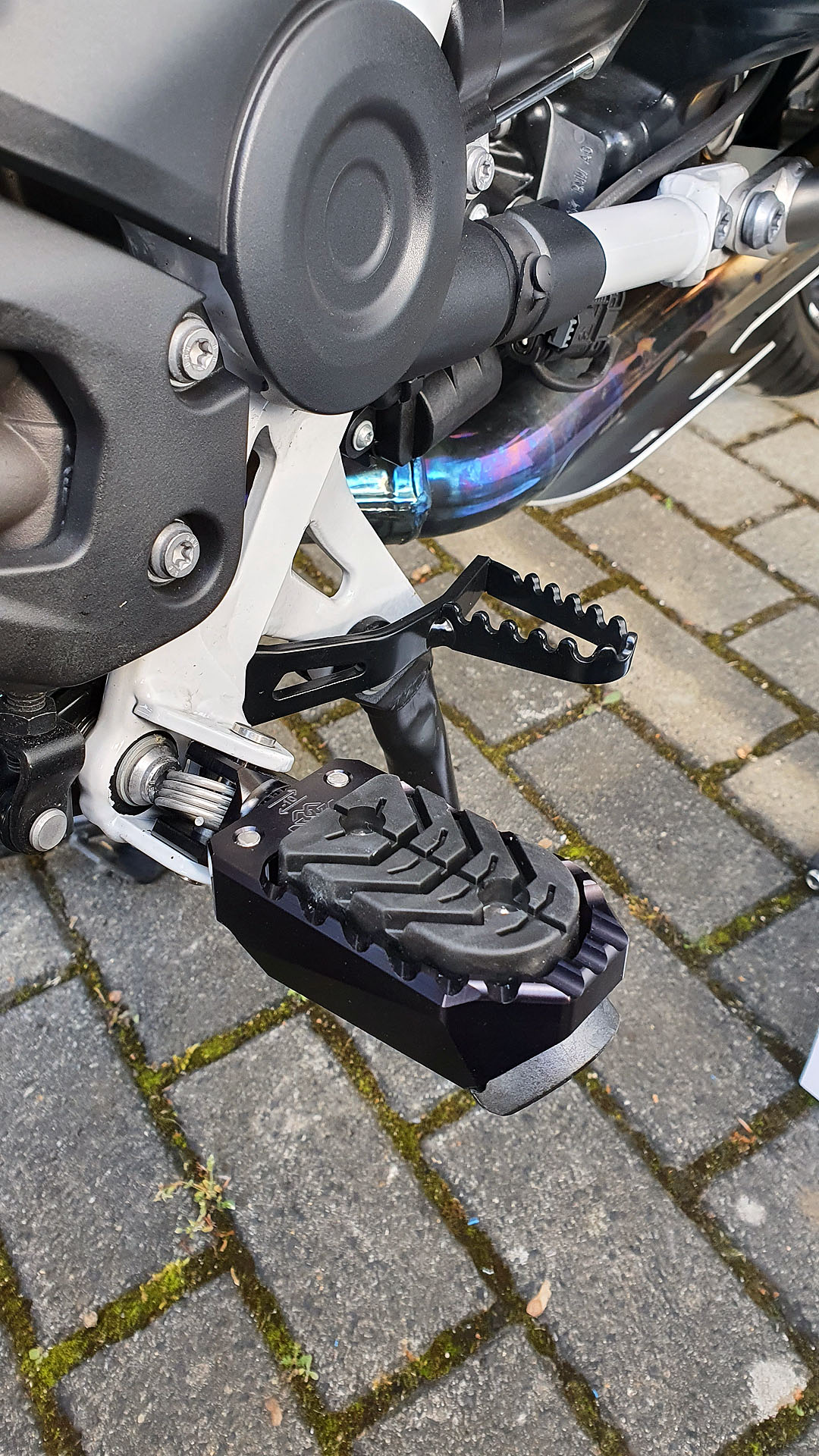

Also bei mir ist es nur links. Zwar nicht ganz so heftig wie bei @lucky_lucke_de , aber das finde ich gerade spontan uncool.
Bei der Gelegenheit habe ich festgestellt, dass der Seitenständer an einer Stelle nicht vollständig lackiert ist :facepalm: Was für ein Tag.

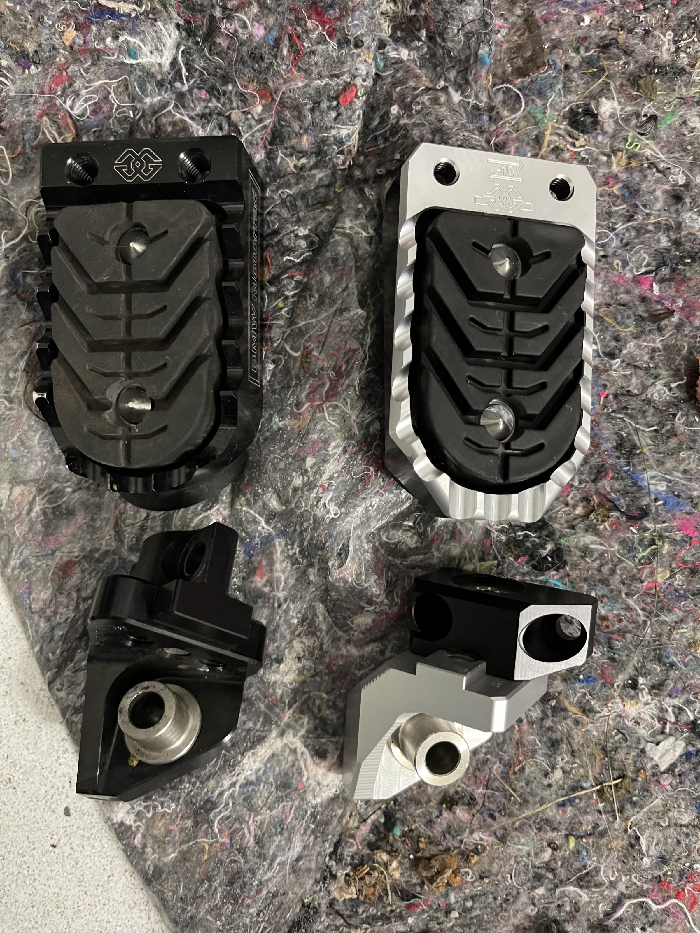

Entschuldigt bitte, aber ich finde alle die diese Gilles/BMW Rasten gekauft haben, waren nur dem Profit gebilligte Opfer.
Auf den Bildern von wapi sieht man deutlich das die Bohrung samt Gewinde auf der Innenseite keinen "Speck" hat, sprich es fehlt Material. Es sind hier sicher etliche gelernte Metaller hier die das bestätigen können, Es gibt einfach kein Material mehr in Richtung der Raste und deswegen ist die Bohrung samt Gewinde automatisch zum scheitern veruteilt.
Ich denke mal die Gemeinschaft hier und das geschlossene Interesse hat die Umtauschaktion ermöglicht, ein einzelner wäre daran gescheitert
Andi#87
Andi#87
07.11.2010
21.105
42781
R 1250 GSA 2019
Siehe #19..... :jubel:
