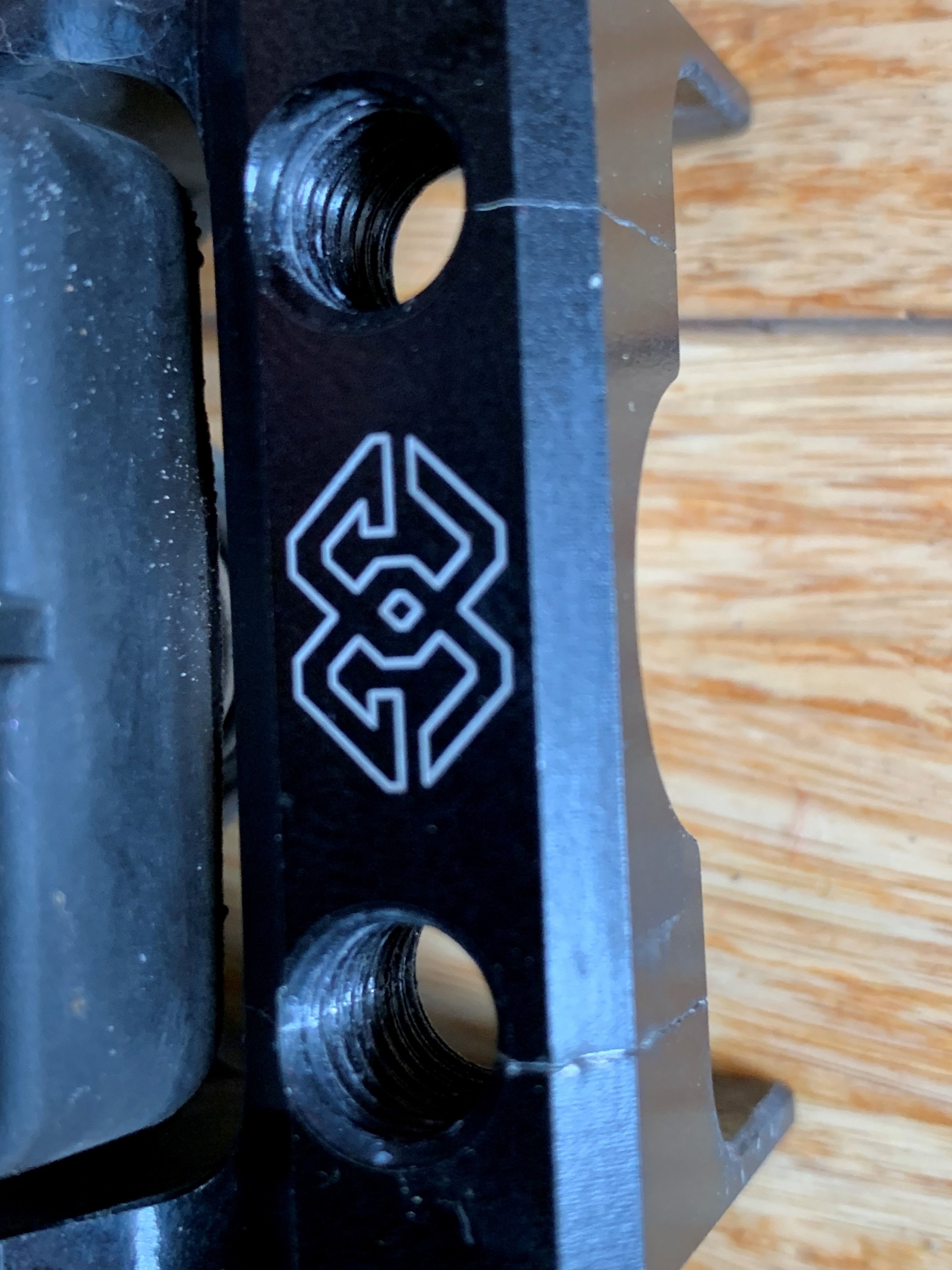

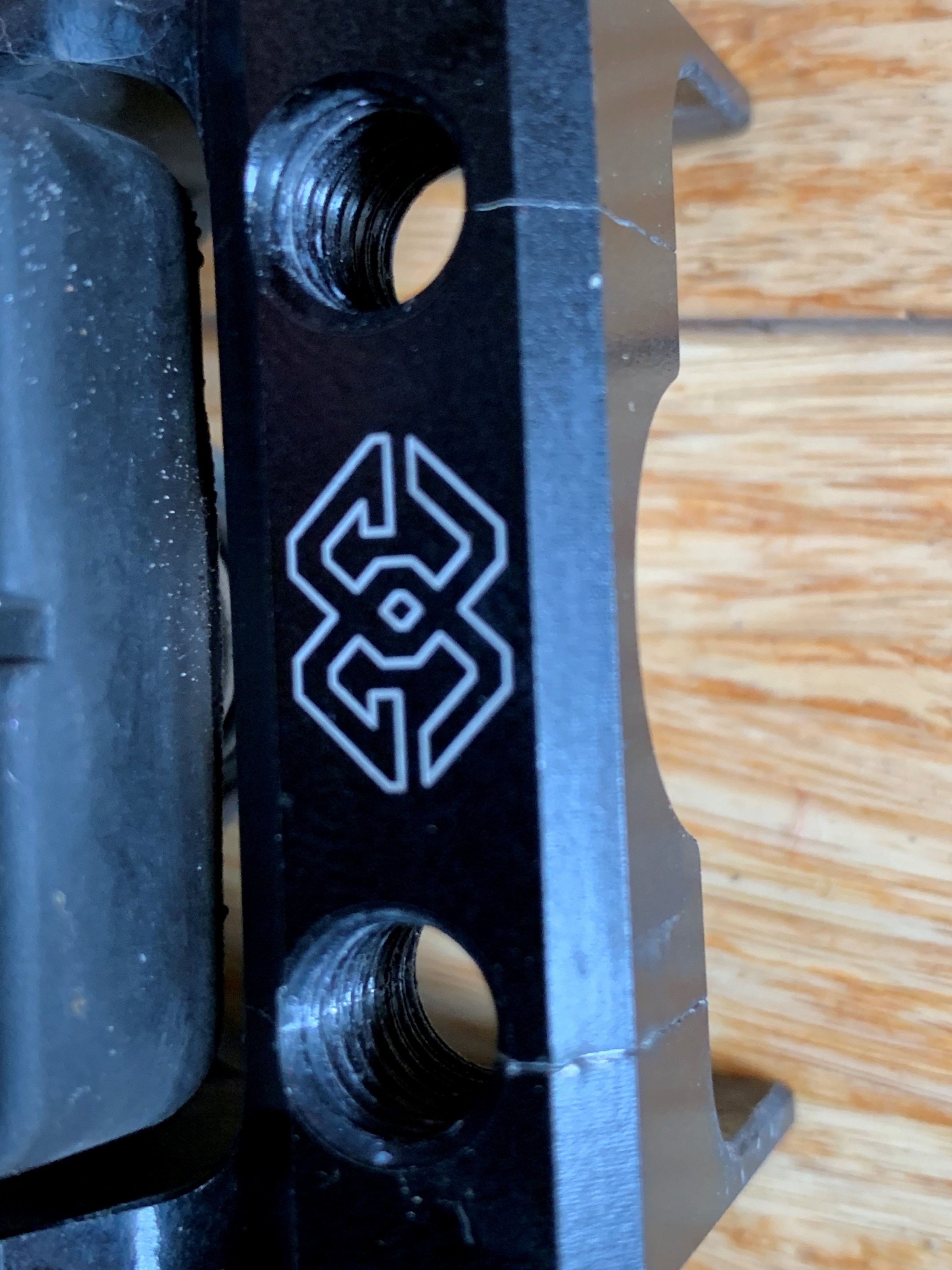

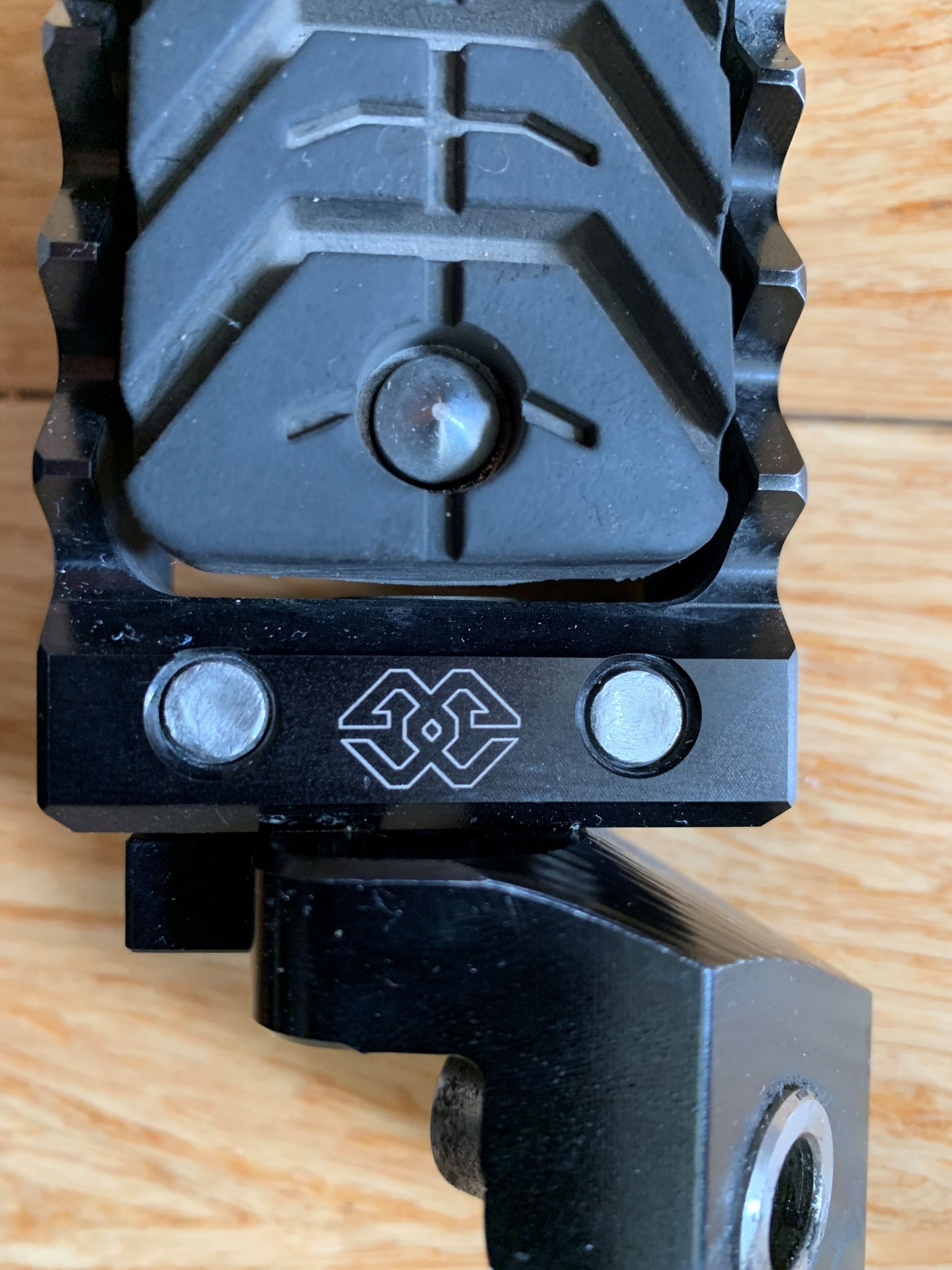

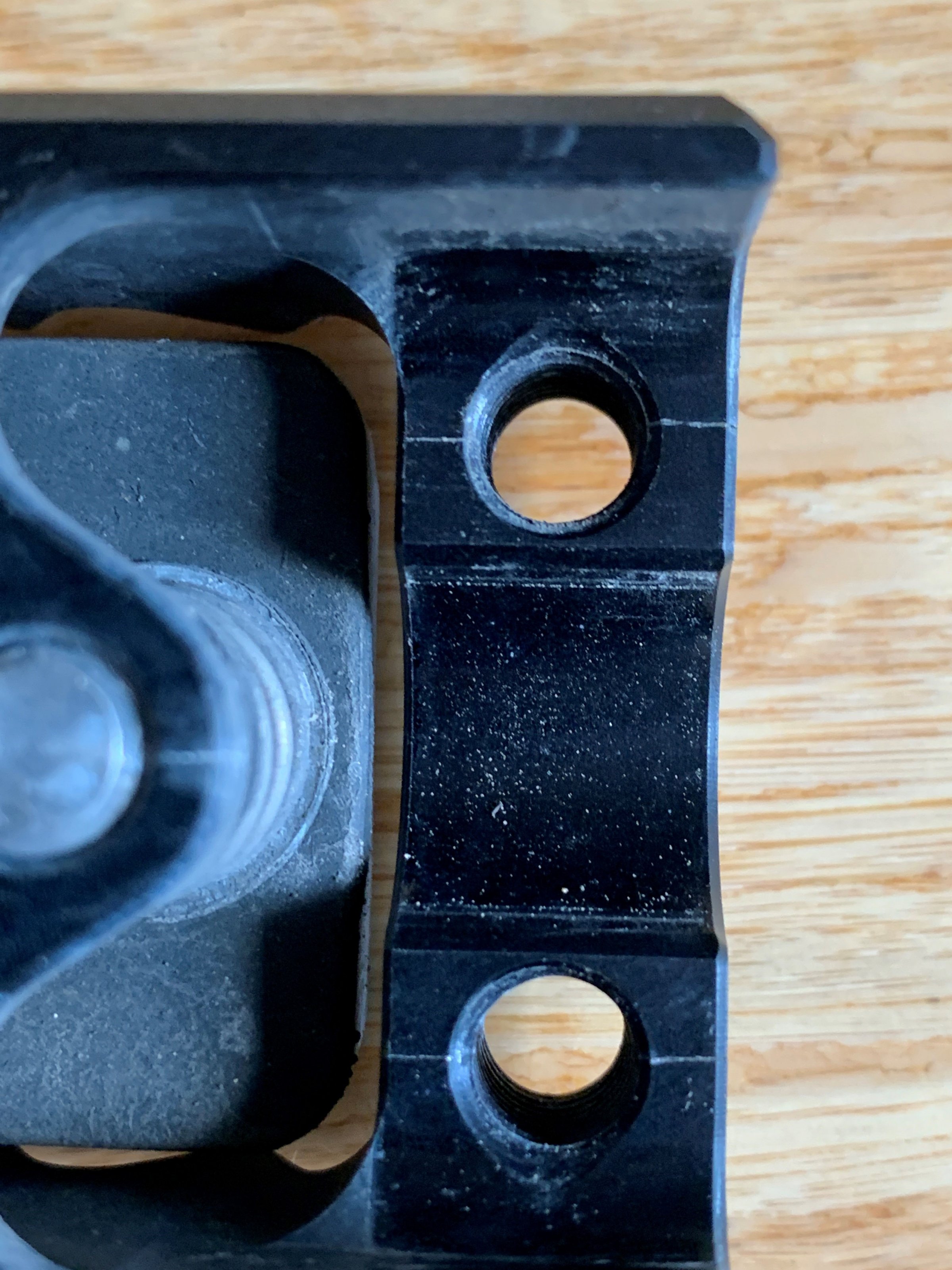

Das mag schon sein, aber wenn eine Konstruktion so grenzwertig ausgelegt ist, ist das nicht gerade vertrauenerweckend.
Die Gewinde sind ja hinein geschnitten. An den Gewindeflanken entstehen immer Kerbwirkungen.
Beim Alu wurde sehr wahrscheinlich ein "hochfestes" Material verwendet. Diese Alu-Legierungen (z.B. 3.4365) korrodieren allerdings schneller, als z.B. AlMg4,5 (3.3547, das ist freilich weich wie Butter).
Das Alu hat bestenfalls eine Zugfestigkeit von 500 MPa (eher weniger, so ca. 450 MPa). Welcher Stahl bei den Blech-Rasten verwendet wurde, weiß ich nicht. Evtl nur St52 (1.0570, mit 520 MPa), der versagt allerdings nicht so spontan.
Augenscheinlich, wenn man sich die Bilder betrachtet, wurden bei den HP-Rasten M6-Schrauben verwendet. Bei den betroffenen Rasten sind es M8-Schrauben. Da bleibt, bei gleicher Bohrungsposition, entsprechend weniger "Fleisch" stehen.
Nur so meine Gedanken...

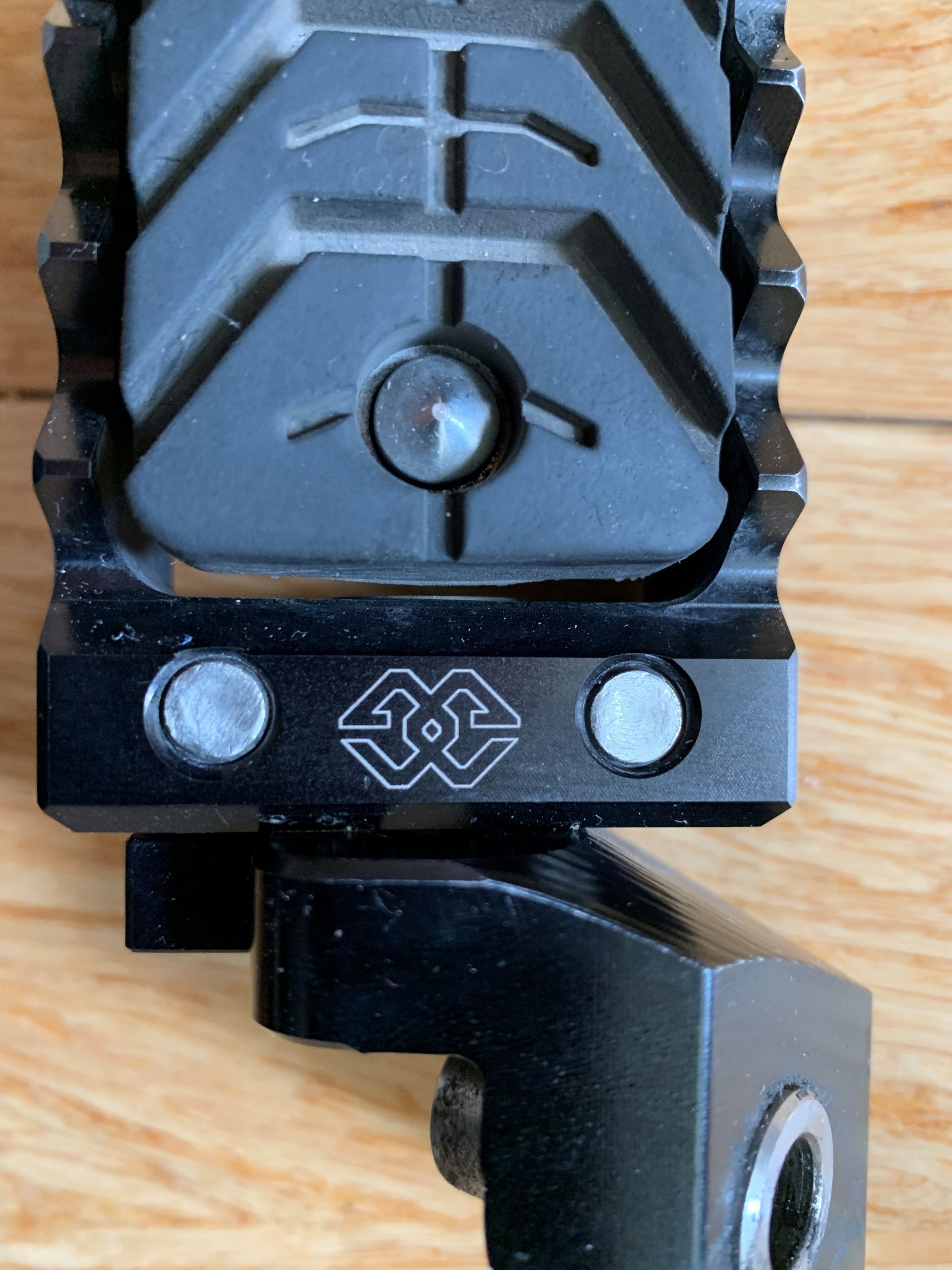

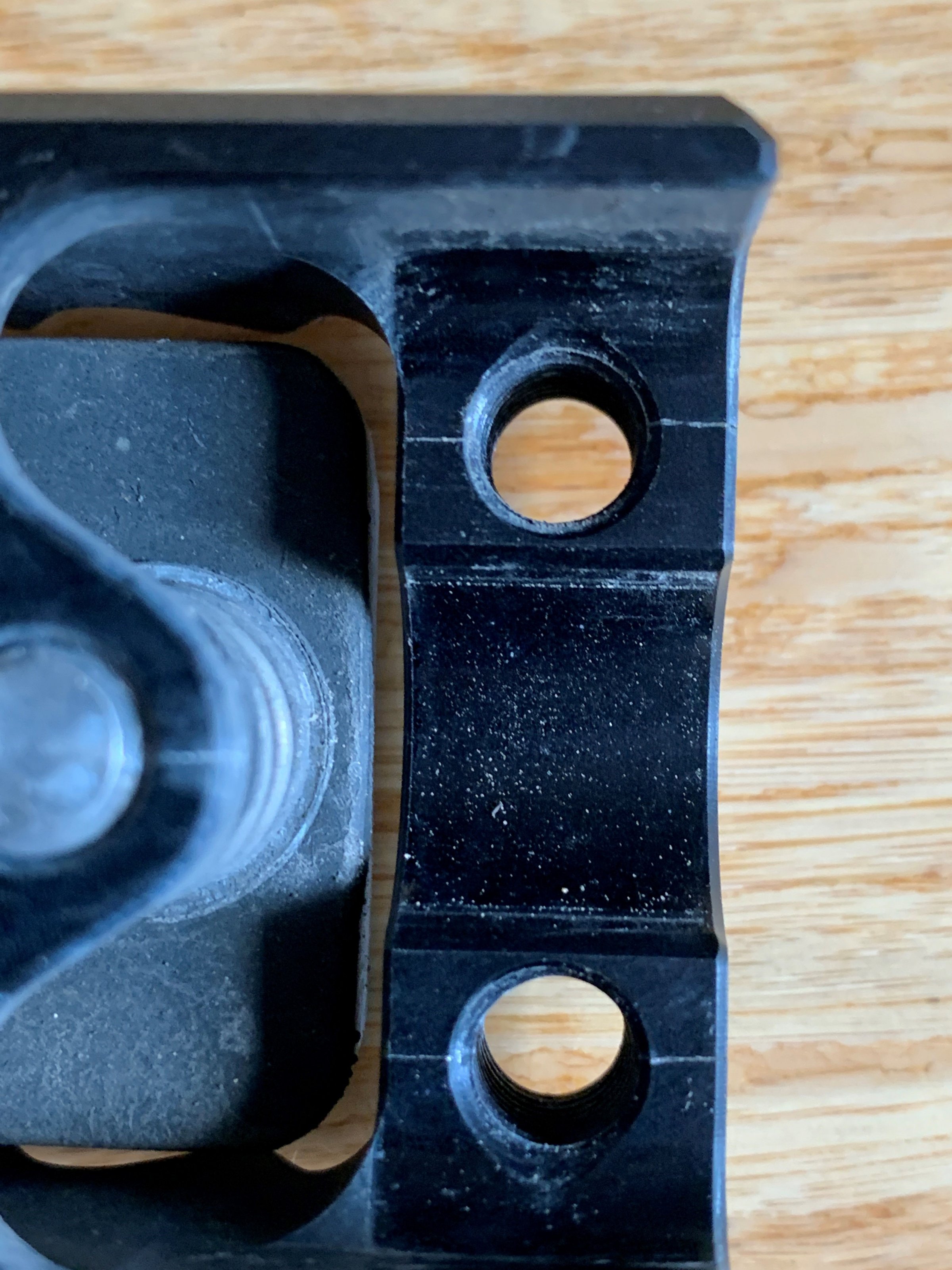

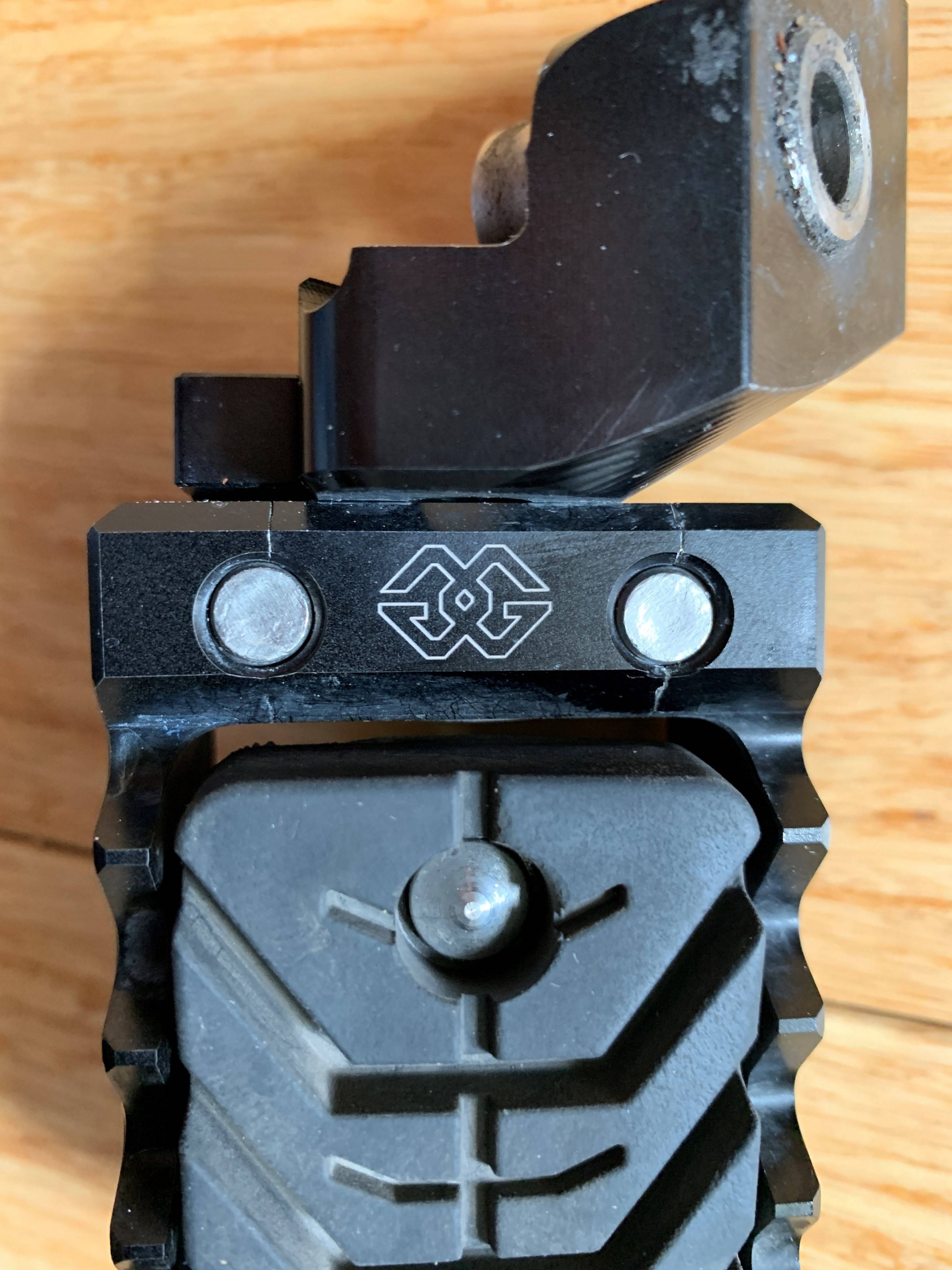

meine linke Fußraste ist auch an einer der beiden Gewindebohrungen (zum Motorrad hin) gerissen - ich steige nie ĂŒber die Raste auf.
Werde das Thema beim Freundlichen das nÀchste Mal gleich ansprechen...
Sind denn die "neuen" Modelle aus einem anderen Werkstoff (zugfesteres Alu)? Nach dem TF-Artikel gibt es seit 03.2020 ein Werkstoff-Update... :unsure:
Ob man dem trauen kann?
WĂŒrde gerne das Teil wieder einbauen, da es an der LC (Bj. 2017) einfach top passt!
Beste GrĂŒĂŸe :smiley:

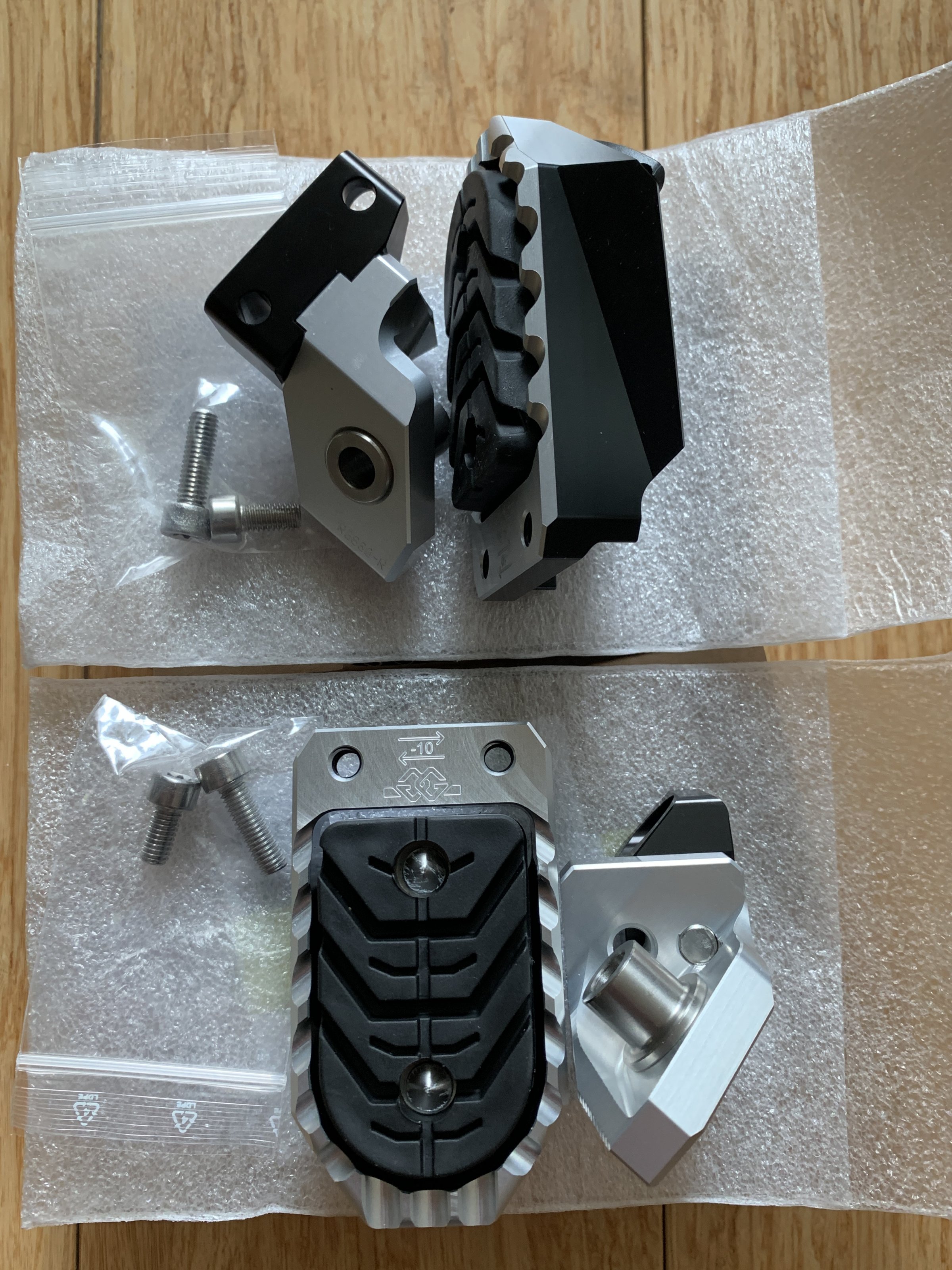

BMW hat die schwarzen vom Markt genommen.
Die HP Version ist mit silber & schwarz kombiniert und etwas anders konstruiert. Hat aber glaube nur 2 mögliche Höhenpositionen.
Da ich den Schwarzen in der orig. Mittelstellung hatte, merke kein Unterschied.
Sie ist nicht unschicker, falls von Bedeutung.

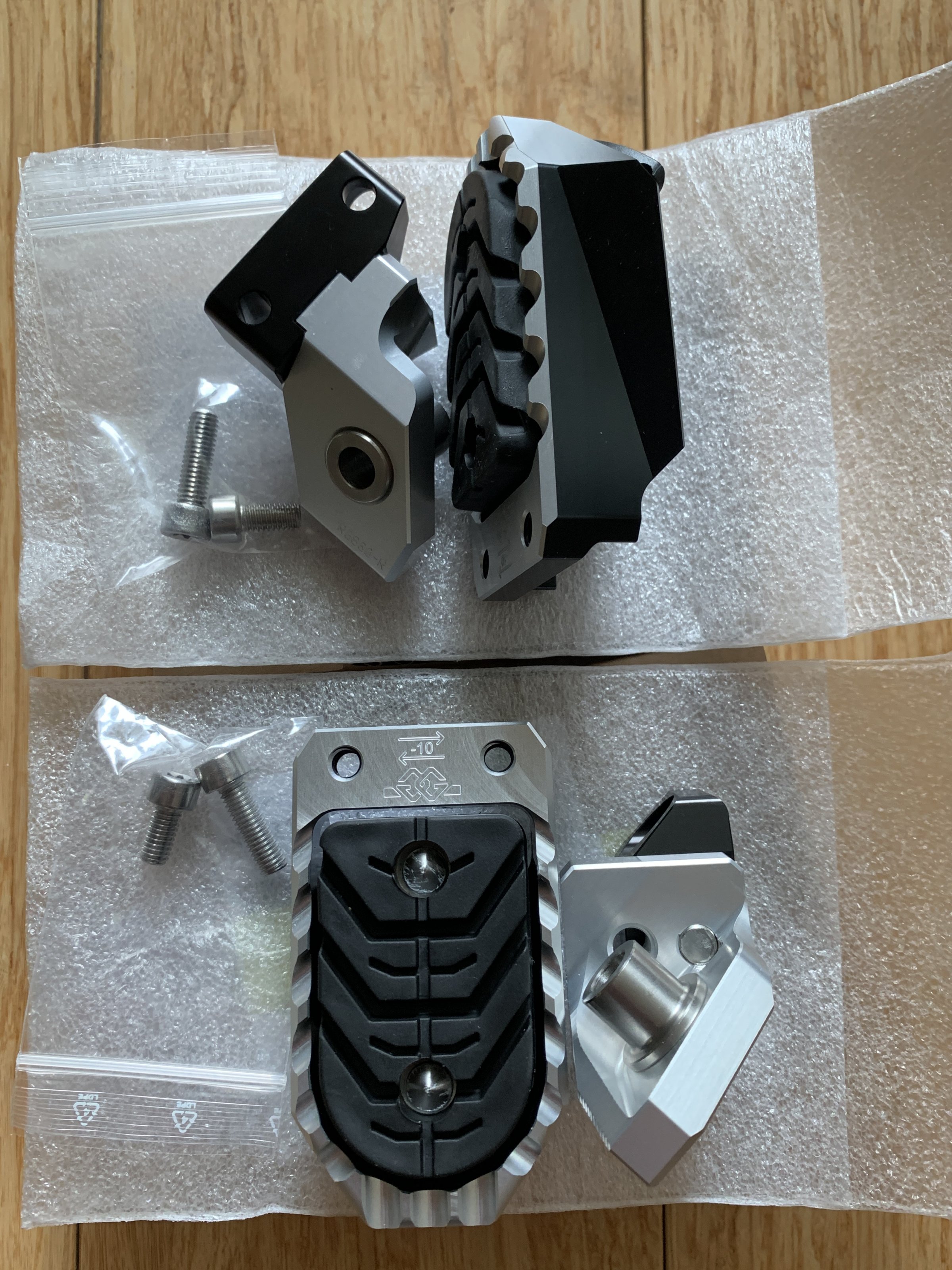

Und hier kommt der :mad:nĂ€chste mit Fußrasten von BMW
Es steht auf der Seite "BMW Motorrad" drauf
Gekauft am 13.04.2019 in der NL Berlin und hatte sie 2 Jahre an der 1250 GSA HP.
Bin damit 27.600 Km gefahren.
Nr. 77 25 2 452 958
Nr. 77 25 2 452 960
Bei mir ist es die Rechte Seite. Ich steige nicht von dort auf und sie ist auch nicht umgefallen.
Anhang anzeigen 405999Anhang anzeigen 406000Anhang anzeigen 406001Anhang anzeigen 406002

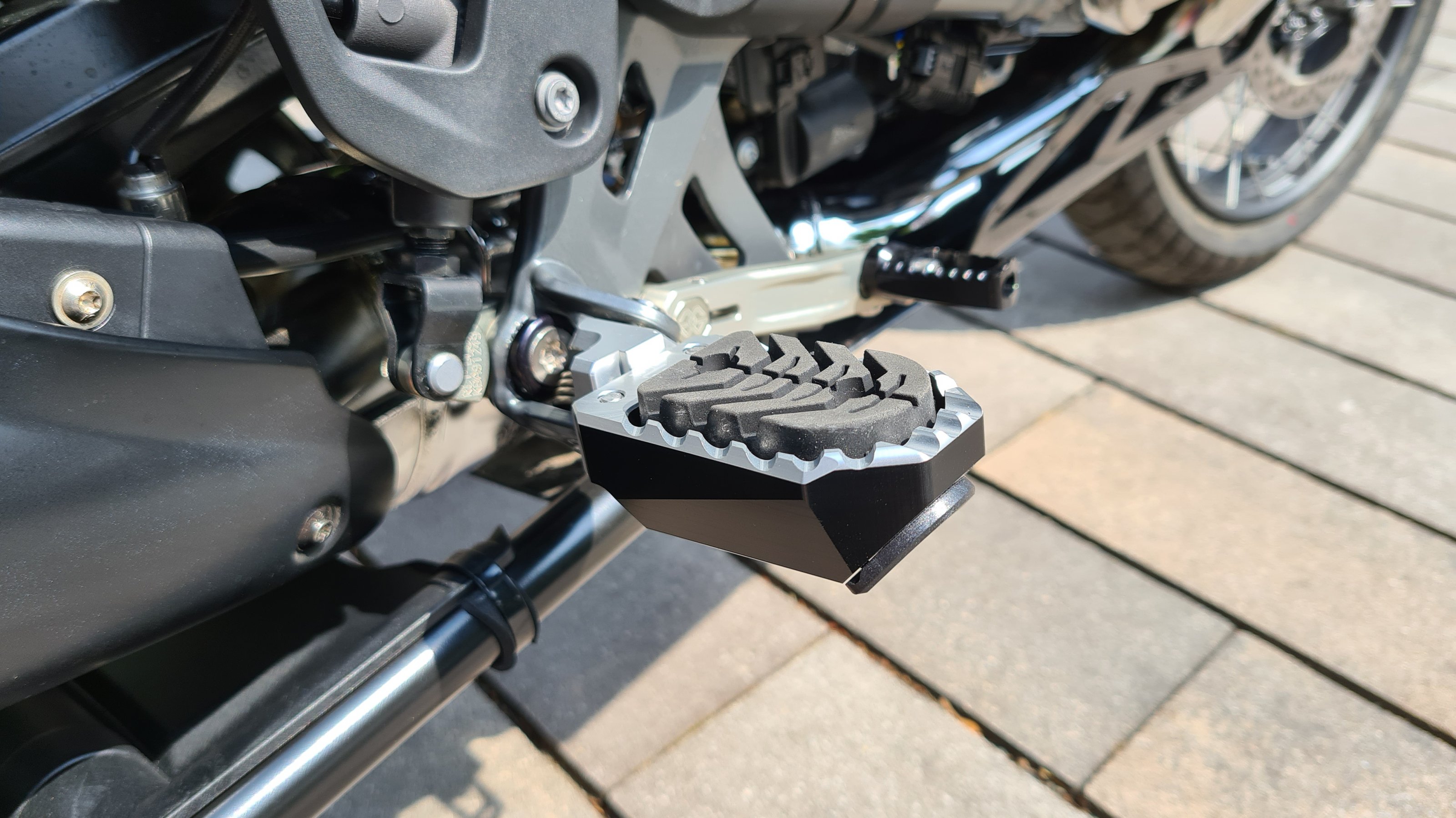

Mittelerweile habe ich auch die neuen Fußrasten von BMW im Tausch bekommen aber glĂŒcklich bin ich nicht, da diese nicht mehr den von mir damals gekauften Fußrasten entsprechen.
  • Nur noch 2-fach höhenverstellbar (nach oben!) und kann nicht mehr 1 cm nach unten, im Vergleich zur ADV Standdardfußraste, verstellt werden.
  • Farbe silber/schwarz und nicht ganz schwarz.
Gast 31351
21.08.2013
BeitrÀge
6
