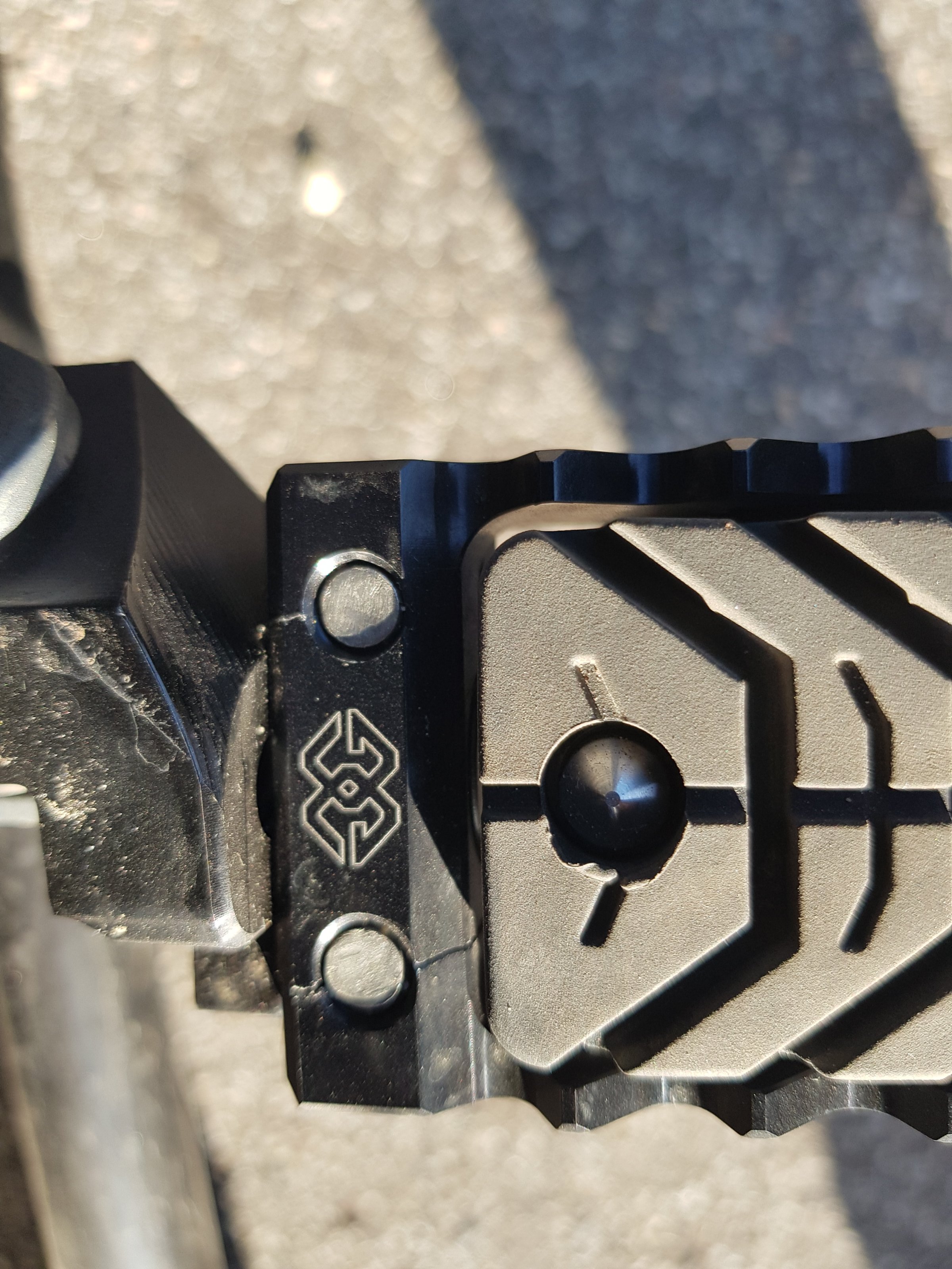

Jetzt hat es mich auch erwischt. Muss heute passiert sein. Montag erstmal den :) kontaktieren.

Total ärgerlich, da die Rasten eigentlich optimal sind.

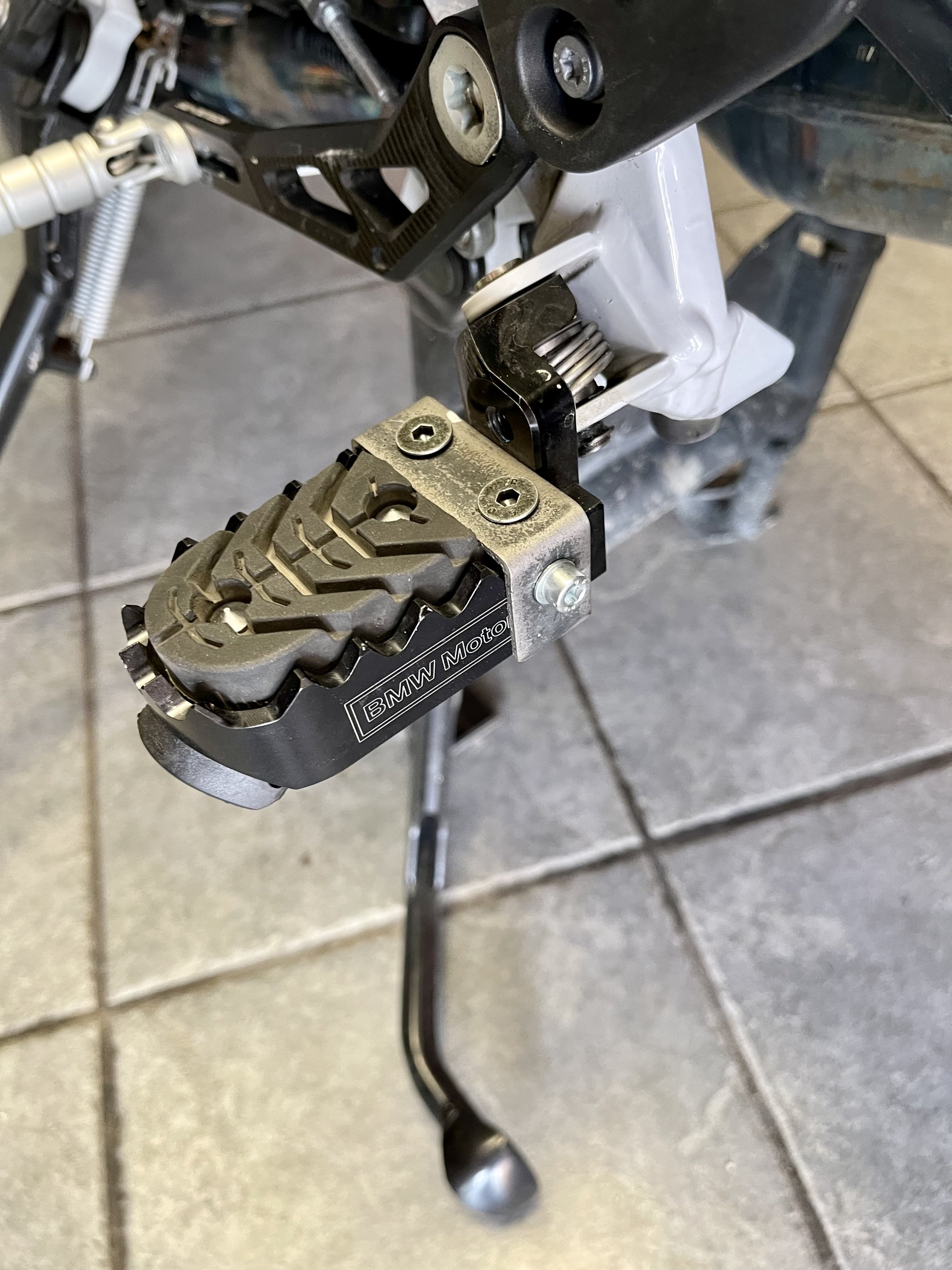

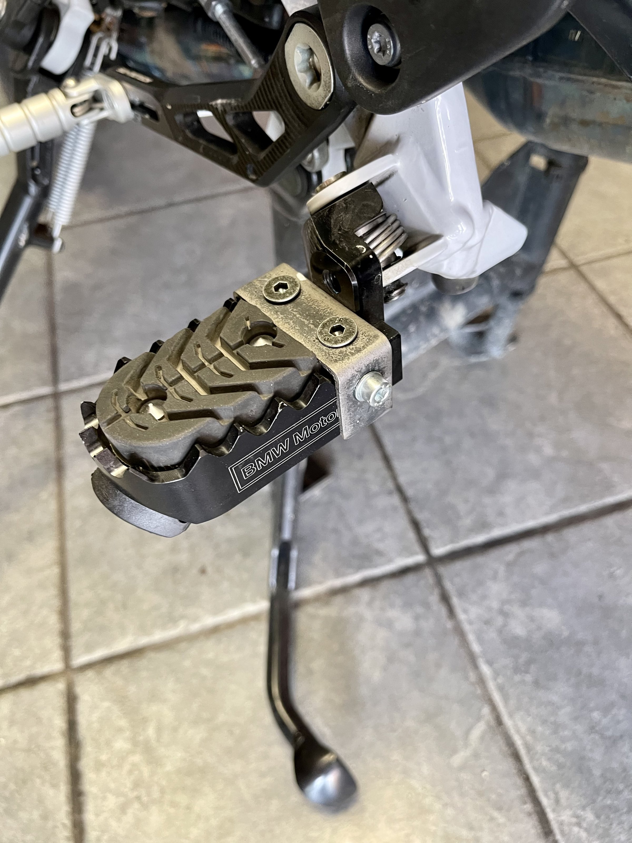

Diese hier habe ich von BMW als Ersatz bekommen. Gefallen mir.

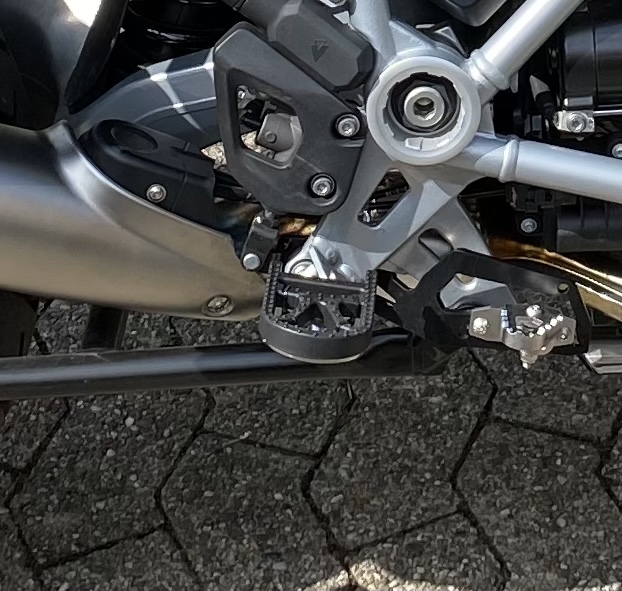

Kurze Rückmeldung: Ich habe mich letztlich für die Wunderlich ERGO COMFORT entschieden. Im Vergleich zu den im Austausch von BMW erhaltenen Shadow Rasten sind diese eher schlicht aber gut 2 cm tiefer und somit für mich bequemer.

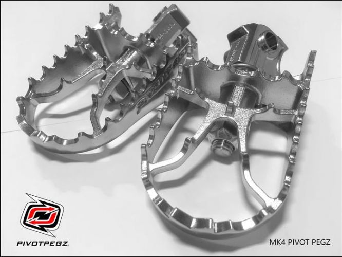

Nicht gefräst sondern geschmiedet:
Pivot Pegz MK4 Gelenkrasten: (hier mit Topper)
Das Beste was meinen Füßen je passieren konnte auf einem Motorrad. Der Hintern und die Sitzbank sind ja sehr entscheidend ob man Stundenlang fahren kann. Aber ich hätte nicht gedacht das nachdem ich mit der TT Sitzbank allein schon richtig lange ggü. der Serienbank fahren kann, es jetzt eigentlich keine Limits mehr gibt. Letzens 7 Stunden am Stück bis auf Tanken und kurz was Trinken Spaß gehabt ohne jegliches Leiden. Currywurst gab es erst danach. 😜😂

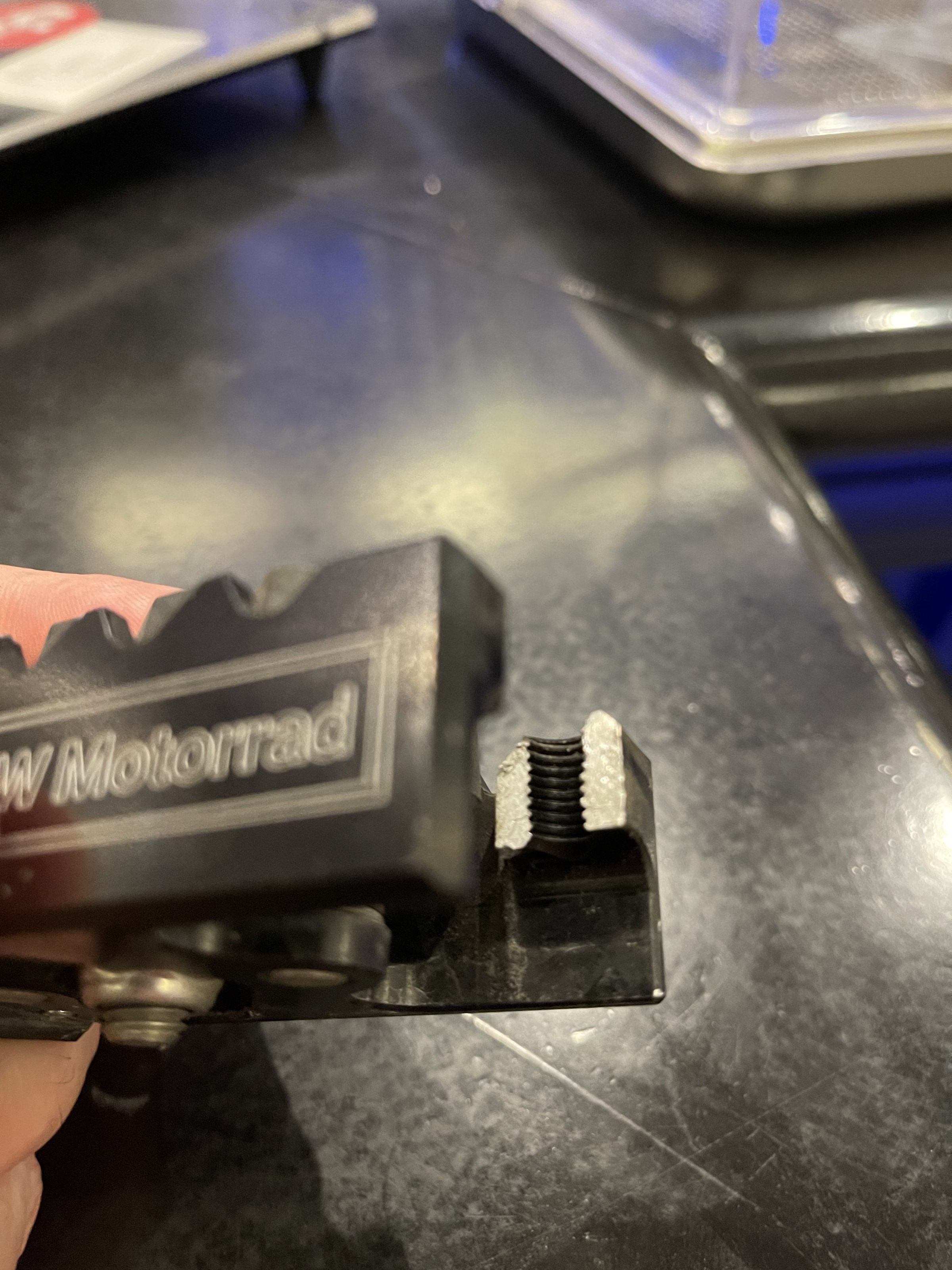

Mich hat es die Tage auch erwischt - gekauft 2020 - zum Glück erst bei der Ankunft in Quartier auf Sardinien 🙈 kannte den Tread bisher nicht - muss wieder öfter ins GS-Forum schauen 😉

Ufff, die ersten Rasten die komplett durch sind. Hoffe das alles gut gegangen ist und das Du dort Ersatz bekommst. Glaube sonst macht die Heimfahrt keinen Spaß.
Zum Glück erst beim Absteigen in der Garage - tagsüber war ich allein in den Bergen u.a. Etwas Schotter und viel im Stehen gefahren - will gar nicht mehr dran denken 🤬
Dank Edoardo Denanni in Nuoro wurden die Rasten (und das am Sonntag!) repariert - eventuell schau ich heute oder morgen zum BMW Dealer in Cagliari - wird aber auch bis nach Hause halten ✌
